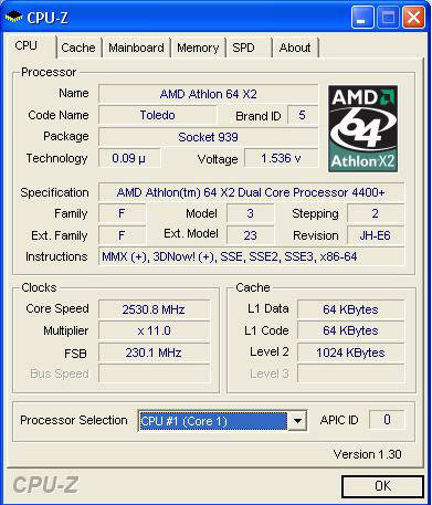

Hab aber schon wieder was komisches bei CPU-Z und erverest.. statt die V-Core diesmal niedriger ist als im Bios geht diese auf bis zu 1,536 hoch (minimal 1,52)
wie geht das denn??
Hier nochmal nen screen wegen der zu hohen V-Core..

das ist schon spannend: und du hast wirklich 1,50 eingestellt, nicht etwa 1,55?
was war das noch mal für ein netzteil?
ansonsten hast du jetzt ja die 2530mhz erreicht...;)
wobei 55°C eindeutig zu hoch(!). ich sage noch mal:
1. gehäuse auf und sonst nix verändern und die temp. vergleichen: wird auf 48° oder weniger fallen(!). und
2. versuche dann ruhig mal die 2600mhz. nur "fsb" höher...
Ja das ist schon alles sehr merkwerdüg mit meinem Asus-Mainboard..
Hab jetzt mal alle möglichen V-Core's zwischen 1,40 und 1,50 getestet,
da stimmt eigentlich nix außer die 1,40.
er zeigt mir dann auch schon im bios unter advanced> hardware monitor> cpu voltage immer den falschen wert an wie CPU-Z (also statt z.B. 1,45 die 1,40).
das ist doch alles mehr als komisch:(
