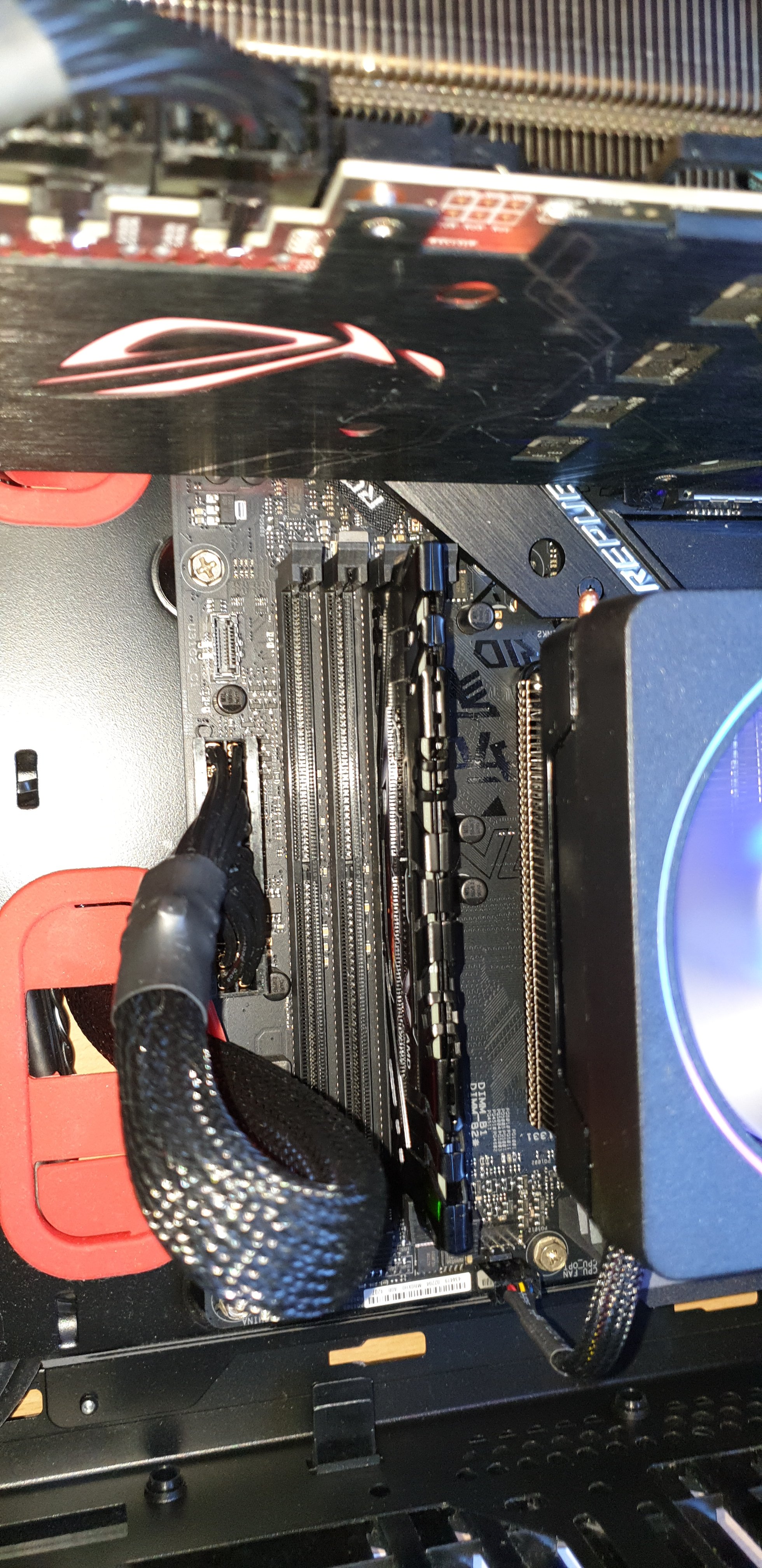

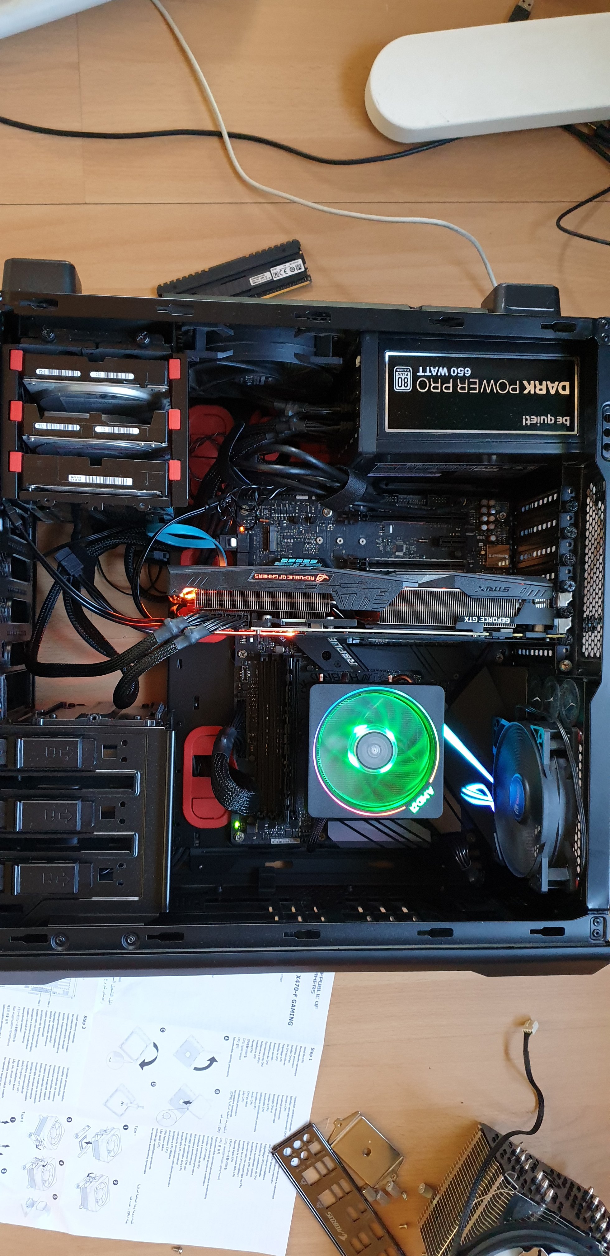

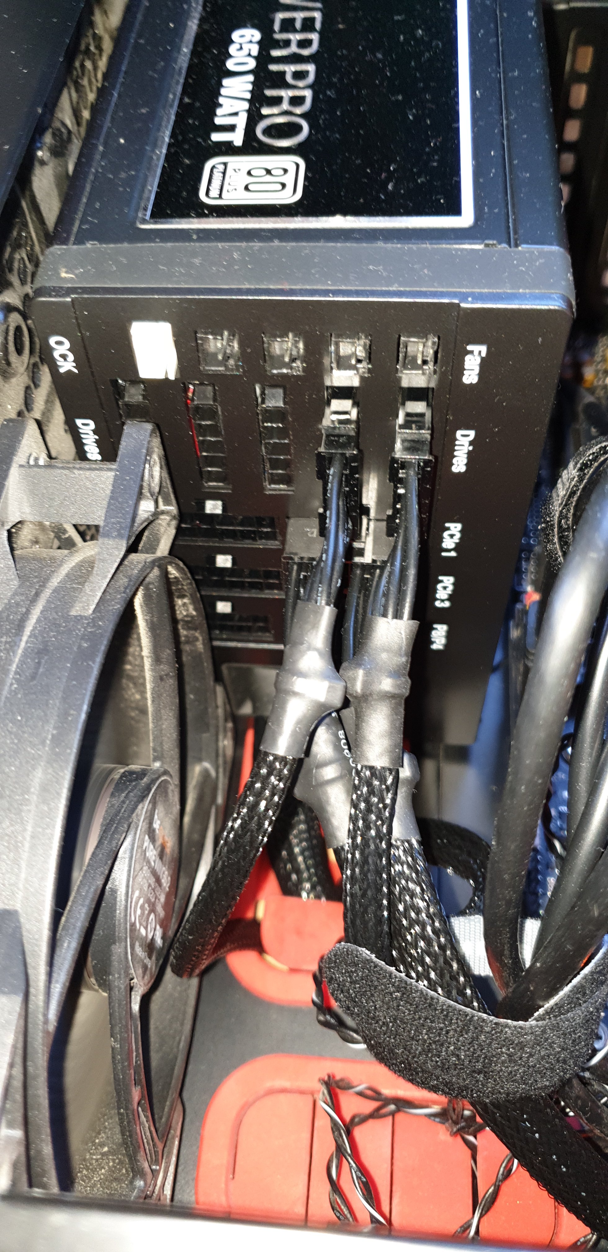

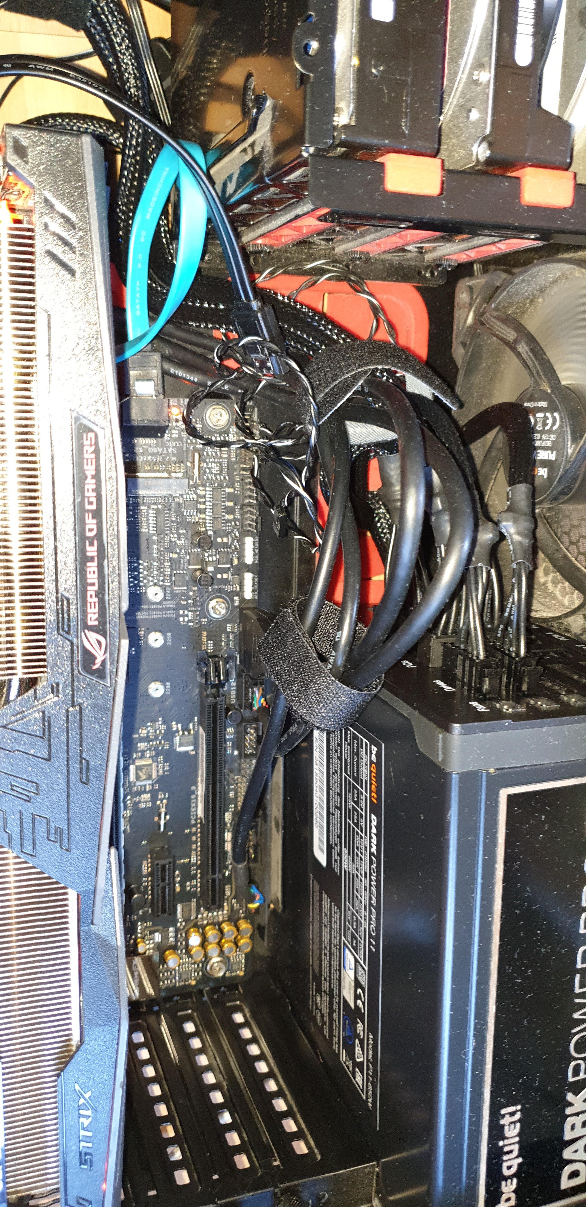

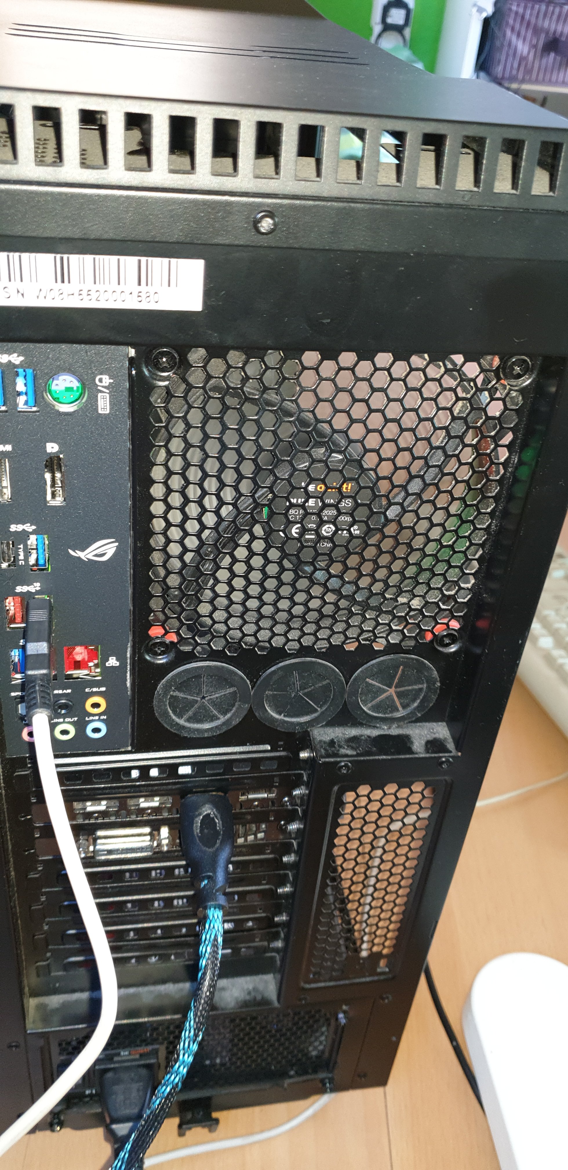

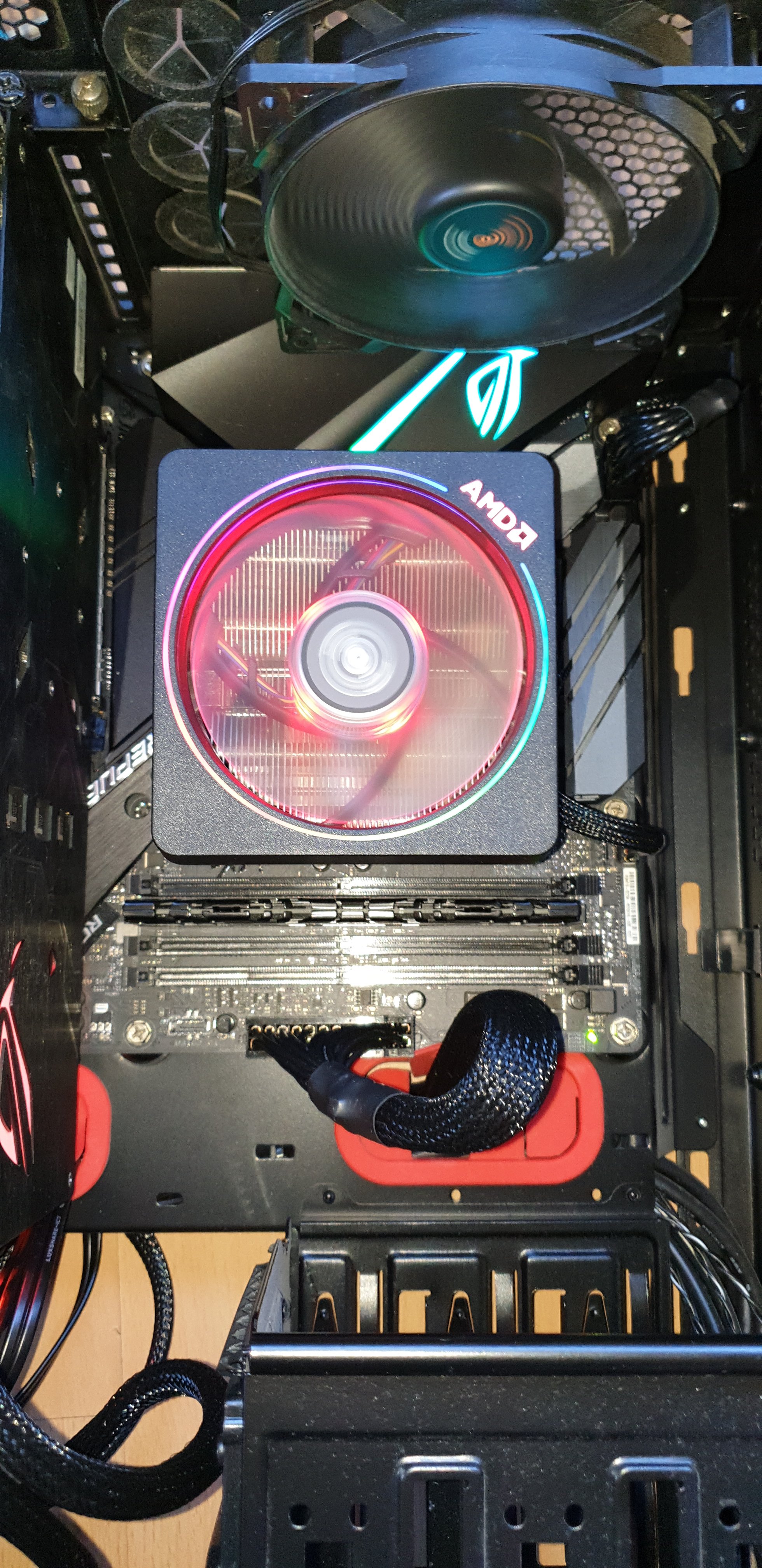

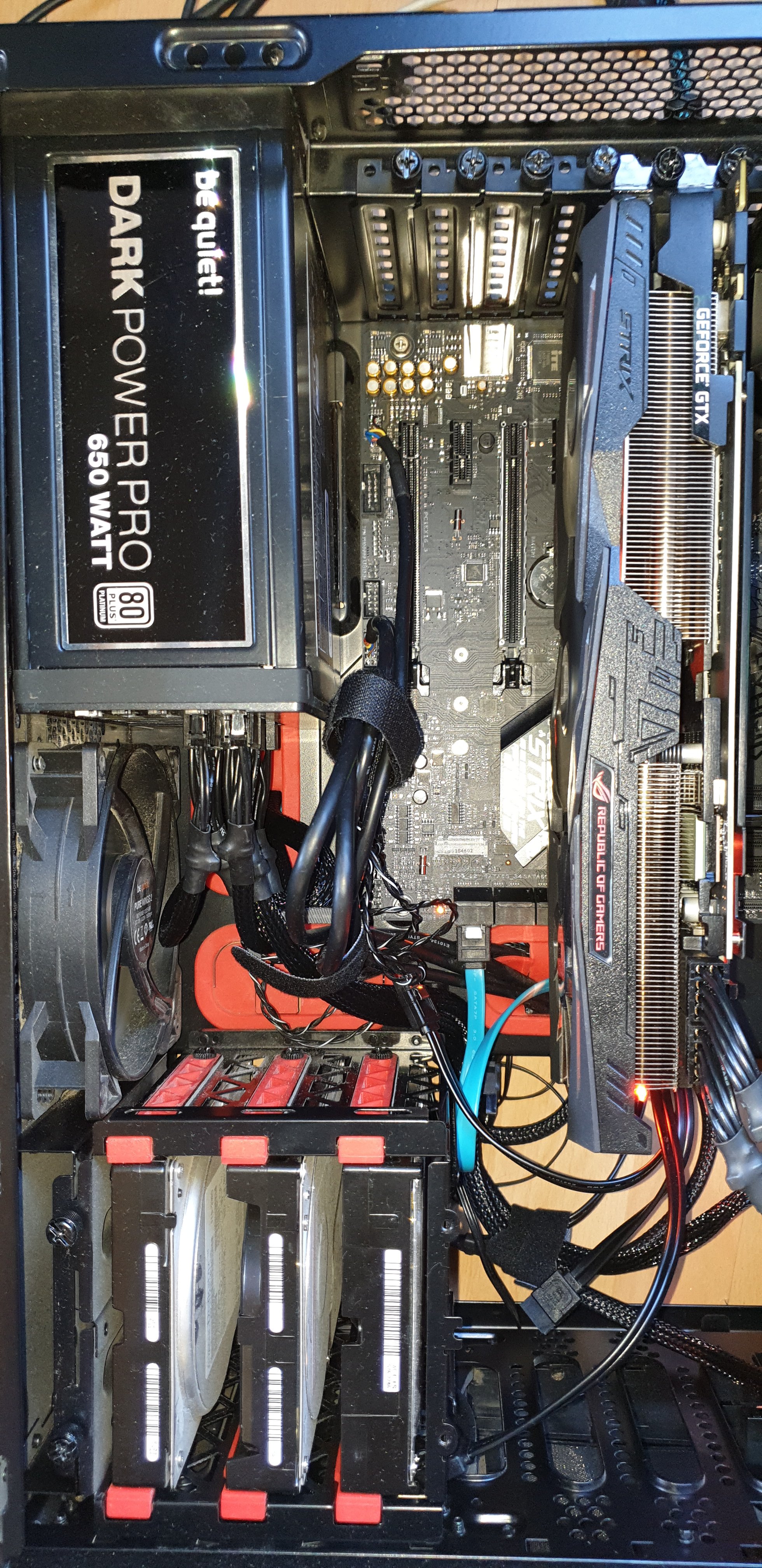

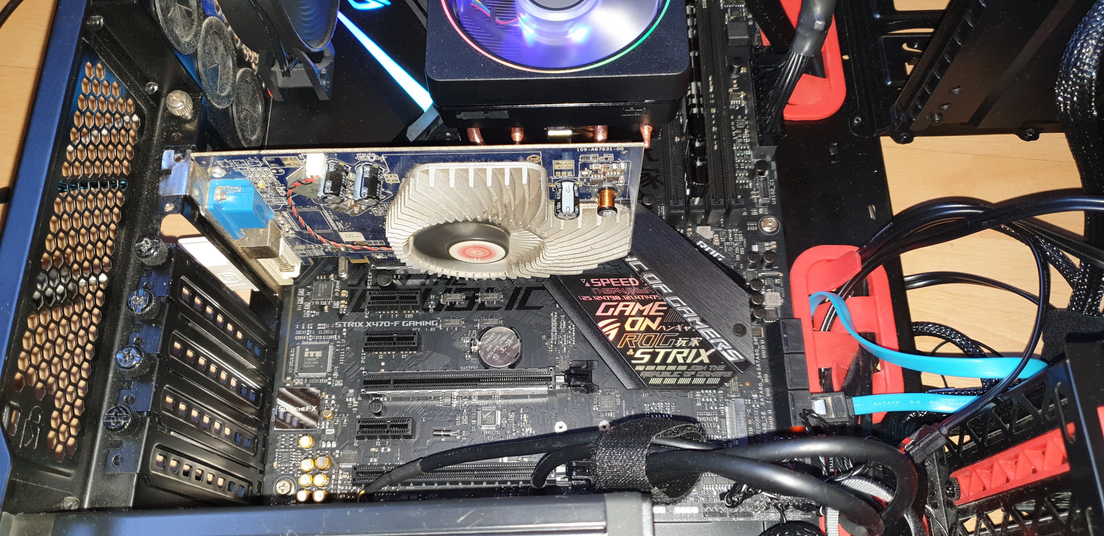

Schick doch mal ein Foto von deinem Mainboard mit den eingebauten Teilen.
Ich hoffe man erkennt irgendwie eteas auf den Bildern. :)

Hm... Jetzt wird es interessant. Schon mal die Grafikkarte ausgebaut und dann wieder in den Slot gesteckt? Sitzt sie nach dem festschrauben auch immer noch gerade im Slot?
Hey.
Ja, schon getan. Ebenfalls habe ich schon eine alte ATI Graka verbaut und auch denselben Fehler gehabt.
