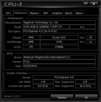

Board und Prozessor laufen schon ca seit die CPU auf dem Markt kam zusammen aber manchmal ruckelt oder hackt es bei manchen Spielen. Hatte damals den 2600x und wollte nicht unbedingt ein neues mainboard kaufen da es schon ein BIOS Update gab für die 5600x. Klar läuft alles nur dachte ich es geht mehr mit dem Mainboard.
@Zwirbelkatz Spiele laufen alle möglichen. Von Shootern bis hin zu Elden Ring. Spiele in 1440p und besitze als Grafikkarte die 3070 Trio von Msi.

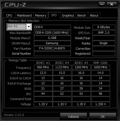

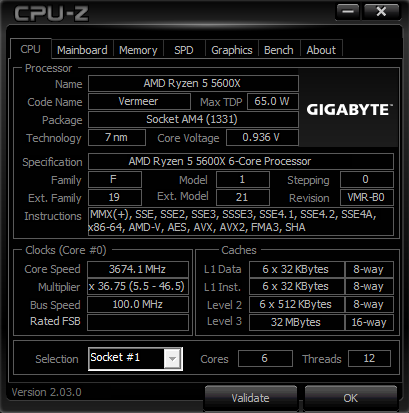

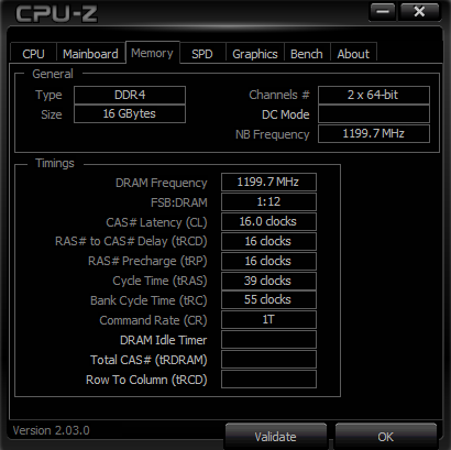

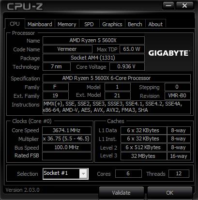

Hab mal mehrere Infos angefügt. Evtl sieht man da, das was falsch läuft oder zu schwach ist.

Habe eine 5600x und keine 2600x. Wurde wohl missverstanden bei einem Kommentar.
@E1M1:Hangar hab es jetzt mit dran geheftet ^^

Der MEMORY Part wäre noch interessant in CPUz.
Reaktionen: lpacino

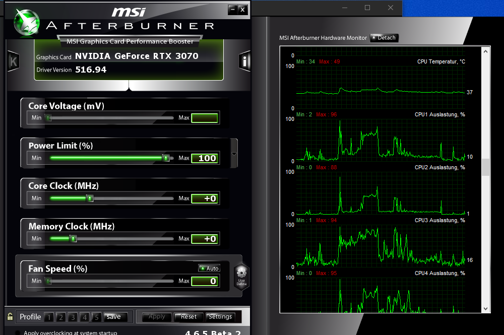

danyundsahne schrieb:
Also wenn du das so beschreibst und einen Zen+ und eine RTX3070 nutzt, dann kann das schon am CPU Limit liegen. Auch in 1440p, die 3070 ist jetzt nicht gerade langsam.
Daher gerne mal MSI Afterburner installieren und die GPU/CPU Daten ingame einblenden lassen. Wenn die GPU unter 95% Auslastung fällt, dann limitiert in dem Fall deine CPU ;)
Ryzen 2000 ist nicht die flotteste CPU. Erst ab Ryzen 3000 gibt es einen spürbaren Schub in Games.

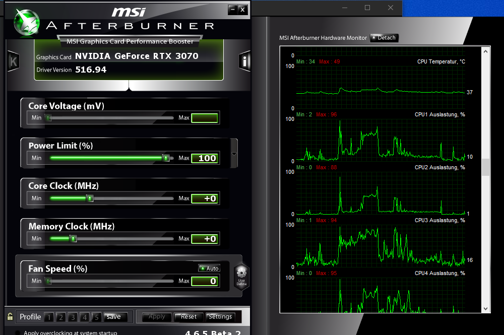

Beim Spielen von Spiderman was sogar dann auch abgestürzt ist. Hab auf Hohe Grafikeinstellungen und in 1440p gespielt.
Mit was kühlst du die CPU?
Der Ram rennt zu langsam und mit falschen Timings.
XMP aktivieren und manuell die vDimm / Memory Voltage auf 1,35-1,40v setzen.
Ok, das habe ich missverstanden dass du schon den 5600X hast.
Und dein Screenshot zeigt nur die CPU auslastung. Das alleine bringt nichts, nur zusammen mit der GPU Auslastung kann man sagen ob die CPU überfordert ist.
Spiderman ist aber ein Open World mit viel NPCs und große Spielwelt, das ist schon sehr CPU lastig.
Nochmal, wenn deine GPU unter 95% Auslastung fällt, kannst du von einem CPU Limit ausgehen, dann ist der 5600X zu langsam.
Also poste hier mal noch die GPU Auslastung bitte.
