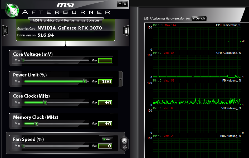

Bitteschön. Ob 87% viel oder ok ist kann ich dir nicht sagen.
@E1M1:Hangar Mit einem Noctua Kühler.

danyundsahne schrieb:
Nochmal, wenn deine GPU unter 95% Auslastung fällt, kannst du von einem CPU Limit ausgehen, dann ist der 5600X zu langsam.
Er verliert genug Leistung mit DDR4 2400...
XMP nicht geladen... ein echtes Limit ist die CPU an sich nicht.
87% GPU Load ist zu wenig - da liegts an der CPU ( ich denke zu wenig Ramtakt ).

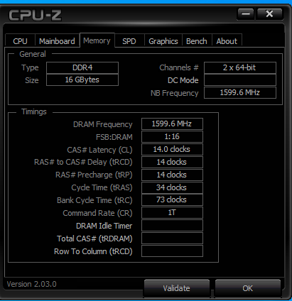

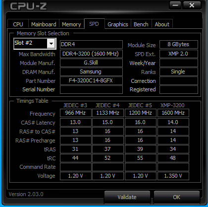

Habe XMP aktiviert und die Speicher zeigen erstmal mehr Frequenz als vorher.
Wenn das so stabil läuft und der Ram nur 1,35v braucht oder bekommt, ist alles in Butter.
Behalte den Takt grundsätzlich mal im Auge. Er könnte sich nach einem Crash zurück setzen.
Oder etwa durch eine leere BIOS-Batterie; bzw. das Nutzen einer Steckdosenleiste.
(Gemeint ist ein Kippschalter!)
Reaktionen: E1M1:Hangar und lpacino
Also dann sieht das doch schon mal gut aus mit dem RAM Takt und dem aktivierten XMP Profil.
Jetzt nochmal das selbe Game testen und einen Screenshot der GPU Auslastung posten.
Jetzt sollte also eigentlich mehr FPS im CPU Limit durch den massiv höheren RAM Takt fühl- und messbar sein. Und die GPU Auslastung höher als 87% sein.
Reaktionen: lpacino und E1M1:Hangar

3200 CL14 ist top, wenn das auch wirklich Samsung bDies sind, kannst mit RAM-OC noch einiges rausholen. Wenn du ins CPU-Limit rennst, dann hol dir nen 5800x3d. das bekommst du vermutlich das größte Update.

Samsung Bdies sind mitt die besten RAM Chips, die du in DDR4 für Ryzen bekommen kannst.
3200CL14 ist z.b. so schnell wie 3600CL16.
