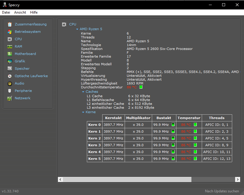

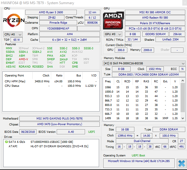

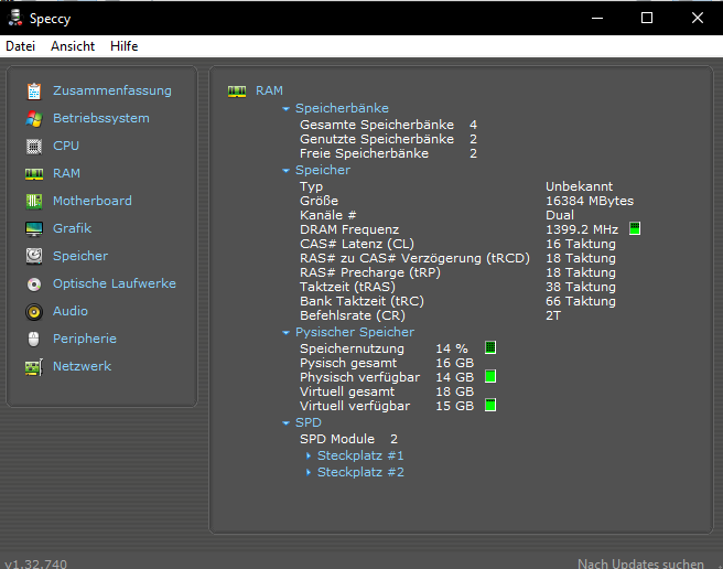

Neue Teile am einbauen.. aber auch nach dem einrichten von XMP CL 16 18 18 38 will er die 2800Mhz nicht schlucken.. und dann noch diese freche Temperatur der CDU ... 85° .. im Bios wird aber 35° angezeigt .. was läuft hier schief ? wie stellt man die RAM richtig auf dem Board ein ?
DDR = Double Data Rate = 1399 Mhz (~1400) = 2800

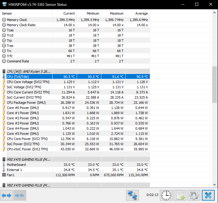

Und die Temperatur würde ich testweise mal mit etwas anderem auslesen, wie HWMonitor.
Reaktionen: missi
der RAM läuft doch mit 2800. kühler falsch montiert? lüfter falsch eingestellt? steht die CPU unter last?
ach .. das wird *2 gerechnet o.0 .. CPU unter Last .. nop gleich nach dem Booten wird das angezeigt.. aber siehe da .. das richtige Tool und die Temperatur passt zu dem im Bios :) Danke ..

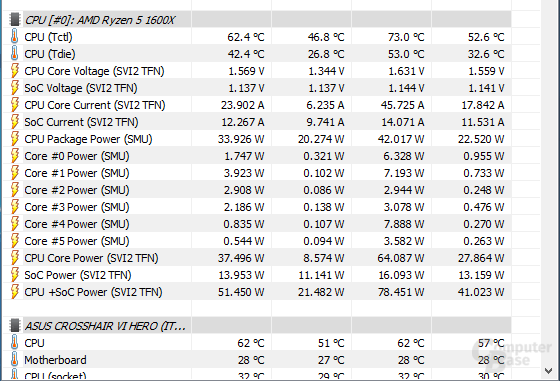

Übrigens HWiNFO aus Beitrag #1 zeigt die CPU (Tctl) und CPU (Tdie) an:
Siehe hierzu CPU-Temperatur auslesen Update: Wie heiß darf ein Prozessor werden?
Zu beachten ist außerdem noch das oben erwähnte Temperatur-Offset, welches AMD für Ryzen-CPUs mit 95 Watt in die Prozessoren eingebaut hat. Sie zeigen immer 20 Grad zu viel an. Ihre tatsächliche Temperatur liegt also deutlich niedriger. Das Tool HWiNFO zeigt deswegen zwei CPU-Temperaturen an: einmal mit und einmal ohne das Offset.

Was ist CPU (Tctl) und CPU (Tdie) für ein Unterschied?
das tool zeigt aber nicht was Bios anzeigt
Steht im verlinkten Artikel.
Gibt es bei Ryzen 2000 nur noch für den Ryzen 7 2700X allerdings wurde der Offset von 20 auf 10 °C halbiert.

Die CPU 'Ryzen 7 2700X' im Titel stimmt nicht zur CPU 'Ryzen 5 2600'.
Fan1: 112.599-675.000 U/Min ?
