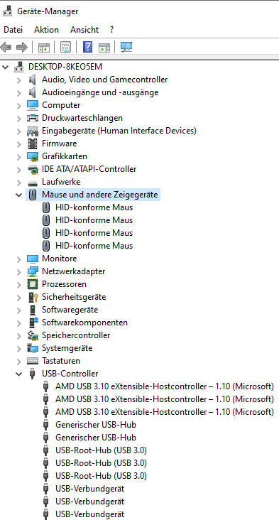

Mein Problem betrifft meine Mäuse. Sowohl meine Logitech G502 als auch die Corsair IronClaw (via USB abgeschlossen oder USB Bluetooth Dongle) ruckeln. Die Zeiger bewegen sich entweder gar nicht oder ruckartig ein kleines Stück. Scrollen mit dem Mausrad und Klicken ist kein Problem.
Meine alte "Gammelmaus" Logitech RX250 via USB funktioniert hingegen problemlos...
Das Problem tritt bereits im BIOS auf.
Ich habe die Mäuse bereits an sämtlichen USB-Ports ausprobiert und auch die Logitech Hub Software installiert. Im Bios ist es auch egal ob ich USB Legacy Support aktiviere oder deaktiviere. Hat jmd. ein ähnliches Problem bereits gehabt?

Windows ist aktuell, BIOS habe ich gestern auch auf die neuste Version gebracht und die Abtastrate habe ich über das G HUB auch schon verändert (125, 500, 1000 etc) ohne Abhilfe.

Hat mich ehrlich gesagt auch gewundert, aber ich habe alle Treiber von der Gigabyte Homepage installiert: https://www.gigabyte.com/de/Motherboard/X570-AORUS-ELITE-rev-10/support#support-dl-driver
