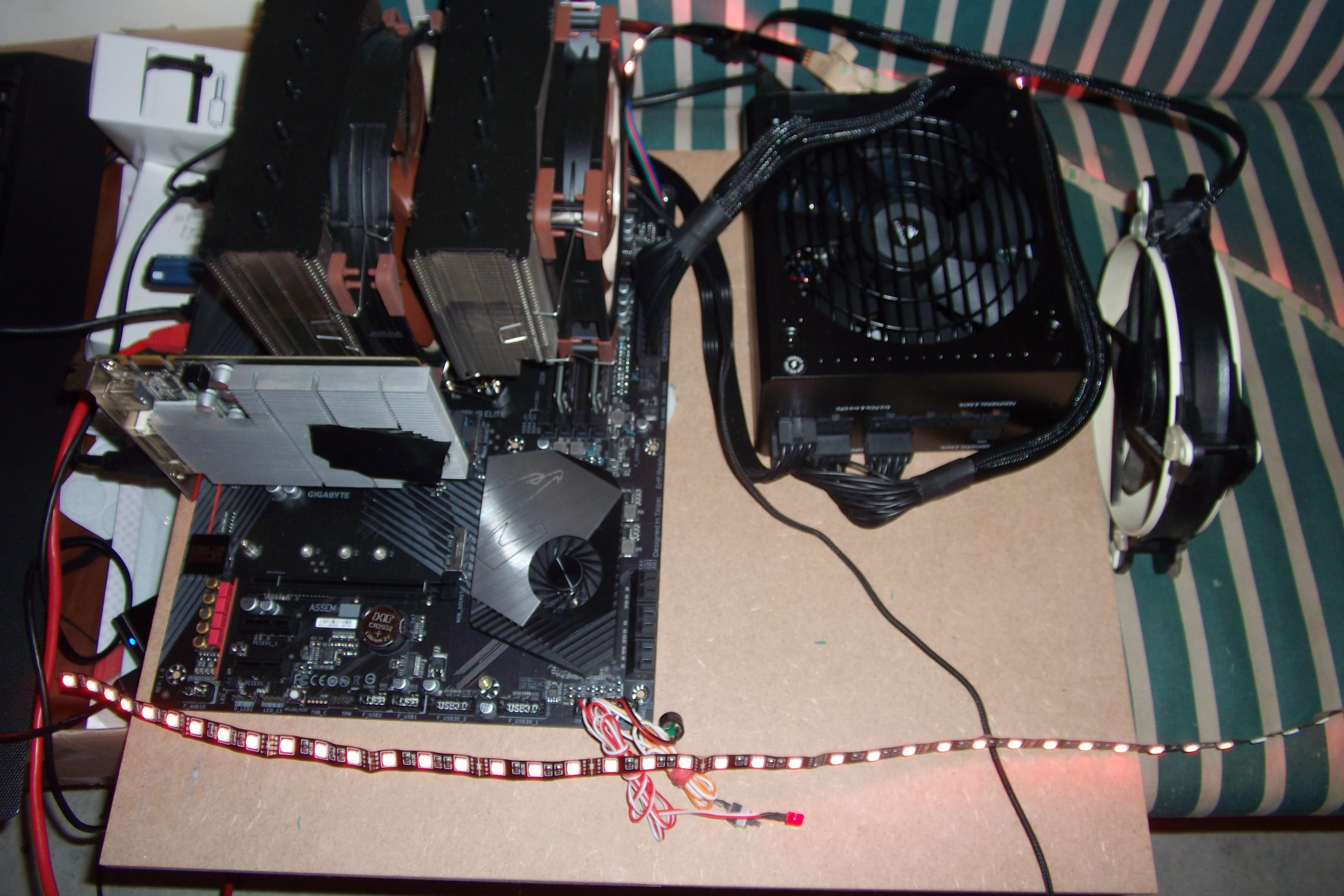

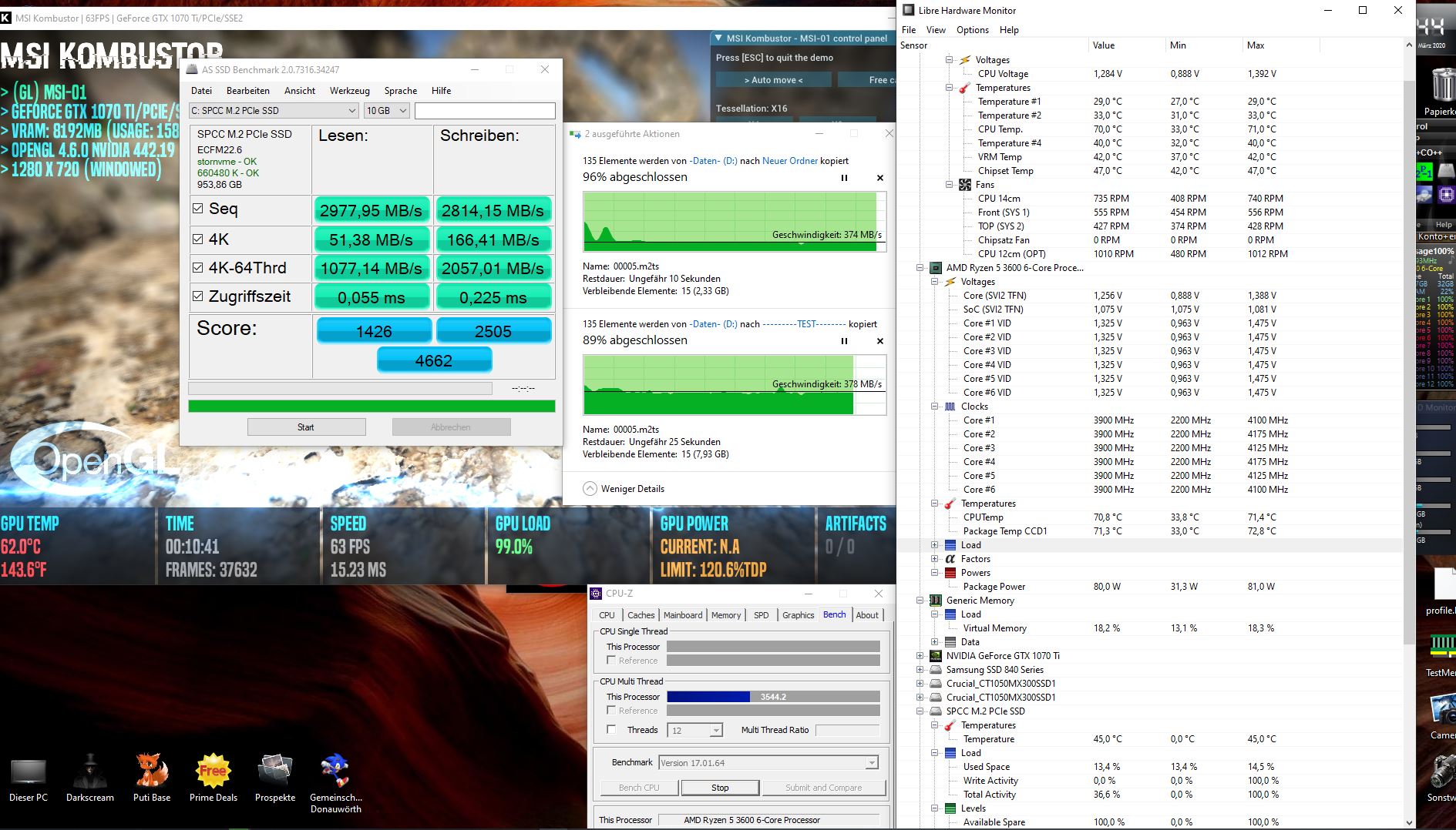

Bei meinem Gigabyte Elite hab ich das Pad auf dem Chipsatz gegen Paste getauscht was alleine 6°C gebracht hat. Zusätzlich habe ich noch einen Kühlkörper auf der Rückseite vom Board, der Chipsatz kommt nicht über 47°C und der Lüfter springt noch nicht mal bei mittlerer Einstellung an. Zu Silent habe ich noch 11°C Abstand.
Getestet wurde mit allem was Wärme erzeugt auf einmal, also unrealistisch viel.

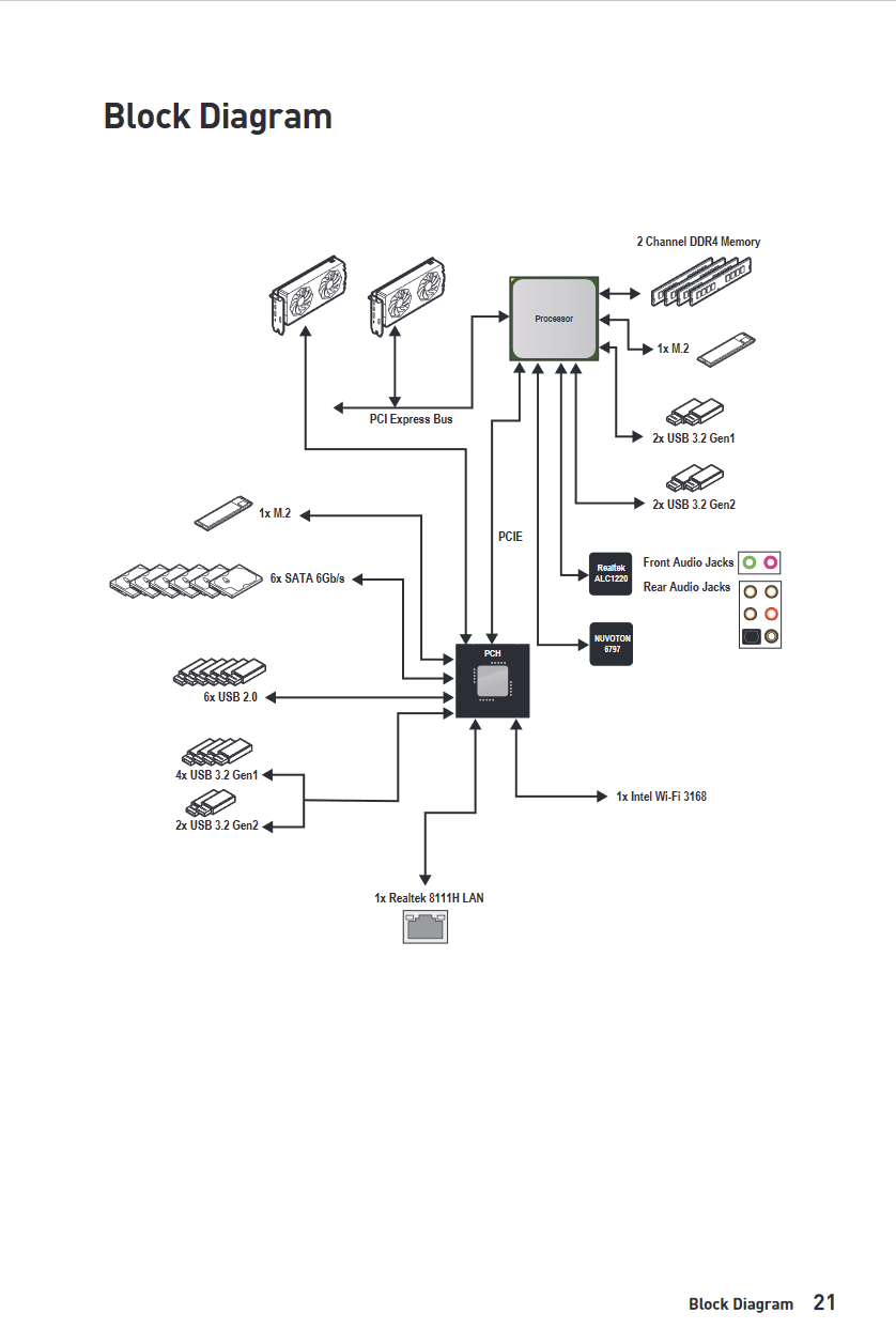

Es hängt ja davon ab, welche Geräte am Chipsatz angeschlossen sind:
MSI®MPG X570 GAMING EDGE WIFI Manual
Des weiteren spielen die anderen Komponenten, wie Gehäuse, Lüfter, Grafikkarte, CPU-Kühler, usw., mit rein. Der Luftrom wird maßgeblich vom Gehäuse und den Lüftern beeinflusst. Ein Gehäuse das oben offen ist und wo ein/zwei Lüfter montiert sind, ist empfehlenswert. Ein Grafikkarte mit Axial-Lüftern bläst ihre Abwärme mehr in das Gehäuse als raus. Grafikkarten von AMD haben oft eine horizontale Anordnung der Lamellen wo bis ca. 30% der Abwärme zur Rückseite abgeleitet wird, der Rest geht auch hier in das Gehäuseinnere. die horizontale Anordnung hat auch den Vorteil, dass die Luft nicht direk gegen den Chipsatz geblasen wird. Beim Top-Blow Kühler dasselbe.
