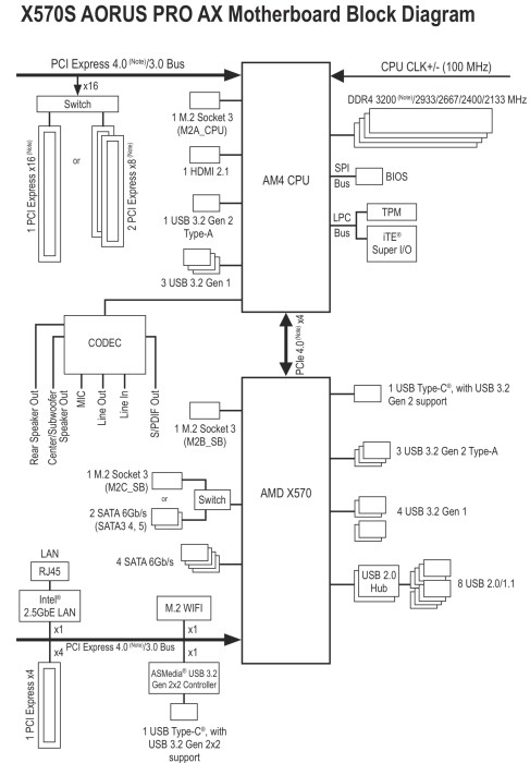

ich plane eine Zwischenlösung mit einem Gigabyte X570S Board.
Das Board hat 3x M2 Slots. Ein Slot ist über CPU angebunden, zwei Slots über den Chipsatz.
Ich habe aktuell eine schnelle PCIe3.0 M2 SSD und eine mäßige PCIe3.0 M2 SSD als Datengrab,
und plane zusätzlich eine weitere PCIe4.0 M2 SSD.
Meine Frage: Welchen Slot für welche SSD?
ich würde die 4.0 über die CPU und die beiden 3.0 über den chipsatz anbinden.
Wow, Marco, sogar mit Diagramm. Dann ganz klar: die schnellste SSD an die CPU oben, die anderen zwei an den Chipsatz. Bedenke natürlich, dass die unterste "M2C_SB" Dir 2xSATA Ports klauen wird (SATA3-4 und SATA3-5). Wenn Du alle 6 SATA-Ports braucht, dann kannst Du alternativ mittels eines Adapters eine weitere M.2-SSD anschließen - natürlich in dem untersten PCIe-Slot um der Graka keine Lanes zu klauen.

Danke für die zahlreichen Antworten.

Die GPU ist mit einem Riser-Kabel verbunden und hochkant im Gehäuse montiert. Daher alles schick.

Danke, voraussichtlich benötige ich gar keinen SATA Anschluss. Lediglich eine Soundkarte muss noch rein.
Das Thema wäre damit hinreichend gelöst.
