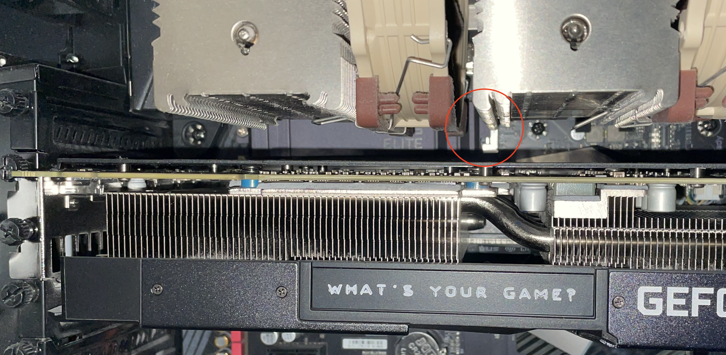

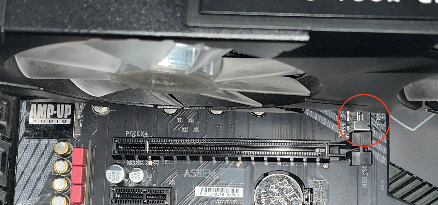

Hi,
ich habe günstig diese M2 SSD geschossen und frage mich jetzt in welchen Slot ich sie am Besten einbauen soll. Aus dem Handbuch zum Board werde ich nicht so richtig schlau. Im Endeffekt konnte ich darüber lediglich in Erfahrung bringen, dass der obere Slot direkt an die CPU und der untere über den Chipsatz angeschlossen ist. Macht das irgendeinen Unterschied für mich? Aus Platzgründen würde ich den unteren Slot bevorzugen und vermutlich einfach den Kühler vom oberen nehmen. Ideal ist jedoch beides nicht. Was würdet ihr empfehlen (siehe Bilder)? Der obere ist zwischen GPU und unter dem CPU Kühler eingepfercht, der untere ist halb unter dem GPU Kühler.
CPU ist ein 3700X und es hängen 3 SSDs per SATA am Board, falls das relevant sein sollte.
Danke für die Hilfe.

Danke für die Rückmeldungen. Was sagt ihr bzgl der Platzsituation? Auch egal? Die einzige Sorge die ich diesbezüglich habe ist die Temperatur und entsprechendes Einbremsen der SSD.
Fujiyama schrieb:
Was hast du mit der SSD vor?
Das hatte ich vergessen zu schreiben. Die SSD ist zunächst nur Datengrab für Spiele. Wenn ich mich mal dazu durchringen sollte auf Win11 zu wechseln, dann würde ich das wohl auf die frisch installieren.
Ich meine dadurch, dass sie jeweils unter irgendeinem Kühler vergraben ist und entsprechend potentiel heißer wird als wenn sie "frei" wäre.
