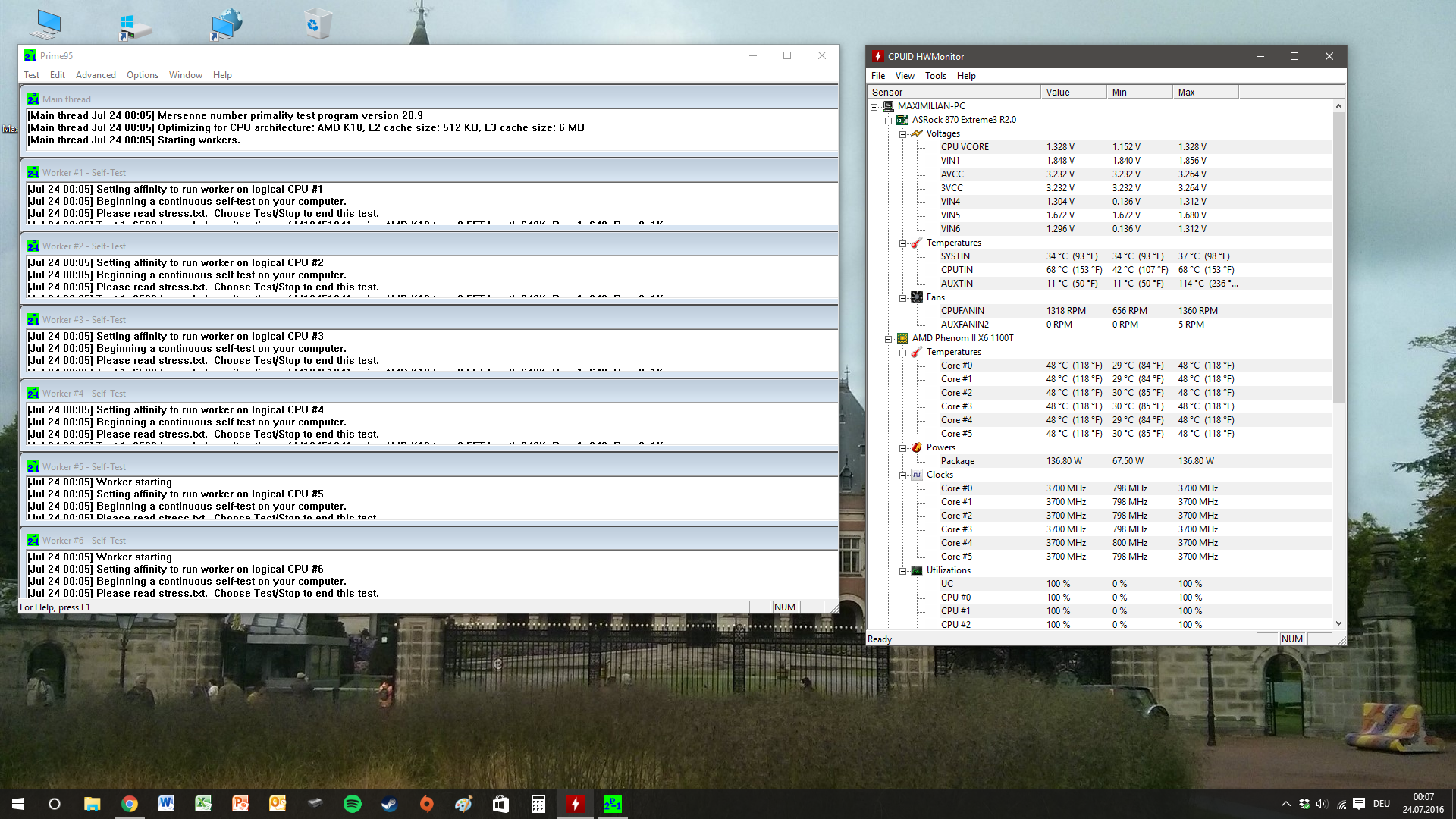

Mit meiner leichten Übertaktung (und eigentlich ganz anständiger Kühlung) erreiche ich laut HW Monitor unter Prime Temperaturen schon knapp unter 80°, zumindest ist dies der Wert, welcher bei Speedfan unter "CPU" und bei HW Monitor unter "CPUTIN" steht.
Die Temperaturen der einzelnen Cores sind jedoch deutlich geringer und klettern kaum über 50° (wie auf dem Screen zu sehen).
Welcher Wert stimmt denn nun? Im Netz und hier im Forum konnte ich dazu irgendwie keine eindeutige Antwort finden :freak:
Hatte Prime da erst für 2min laufen, nach einiger Zeit klettert die Temperatur noch ein bisschen...
