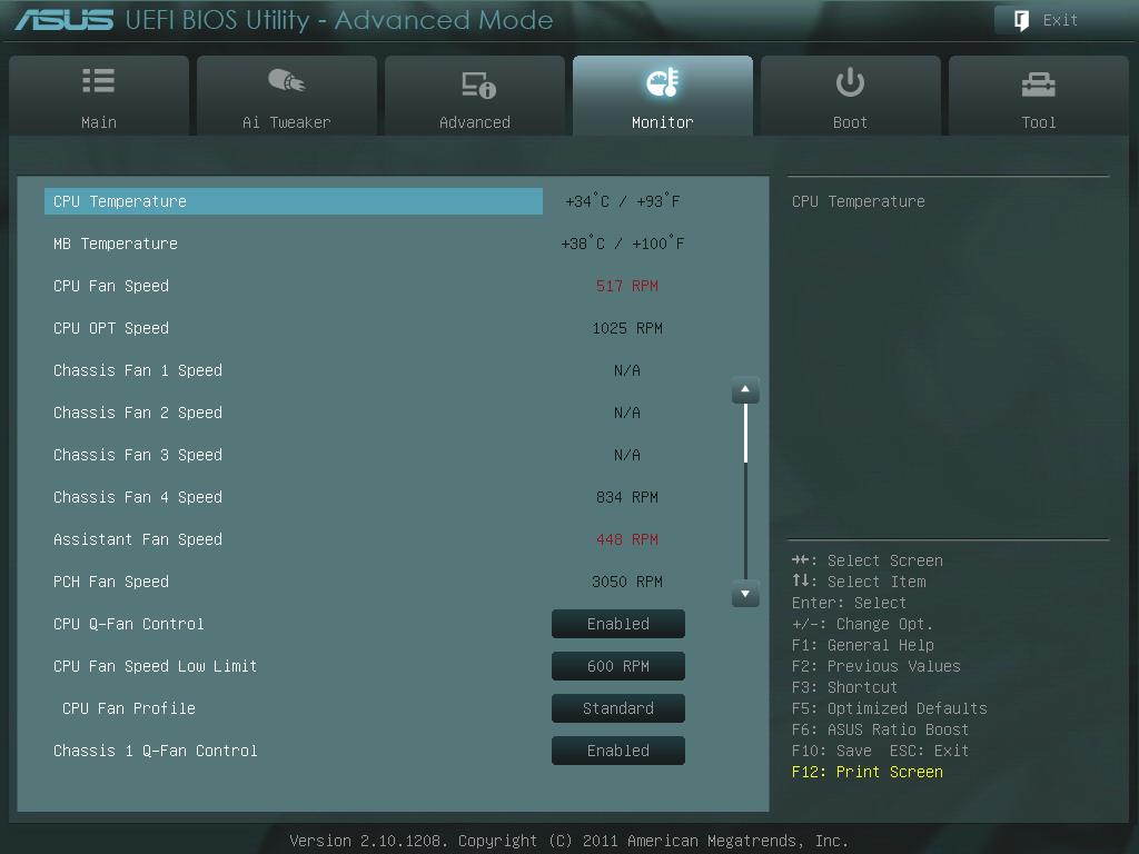

habe ein Bios Update gemacht, seitdem kommt der Fehler beim Booten CPU Fan Error.
Nach F1 sehe ich rote Zahlen bei CPU Fan Speed bei ca 450 RPM und bei Assistant Fan Speed ähnlich bei ca. 430 RPM. Die CPU Temperatur ist OK bei 33°C
System:
X79 Sabbertoth
Intel Core i7-3930K
Noctua NH-D14 SE2011
Crucial m4 SSD 256GB
Was kann ich machen? Habe ich was falsch gemacht?
Danke für Hilfe Wolfgang

du must selber die untergrenze des lüfters von 600 auf 400 einstellen
dann hast du ruhe :)
speed low limit
oder cpu fan control auf disable
Hallo, wenn Du genau schauen würdest, siehste das Problem....
Du hast minimum 600rpm und dein Fan läuft 517 rpm...
wie sagte mein Lehrer, wnn man Lesen kann ist man klar im vorteil...
Danke:
Habe die Werte runtergesetzt - kein Erfolg!
Geholfen hat nur:
cpu fan control auf disable.
Besteht da keine Gefahr wegen fehlender Kontrolle?
Wolfgang
nein, es besteht keine Gefahr,
die CPU / Board schält selber ab, wenn die CPU zu heiß werden sollte.
mit einer software temps und kühler drehzahl messen..
doch du musst die werte "richtig" einstellen..
oder machs auf normal oder slient oder turbo..
Also die Werte richtig auf 400 RPM (?) oder andere (?) einstellen
und zusätzlich "cpu fan control auf disable" ?
Wolfgang
