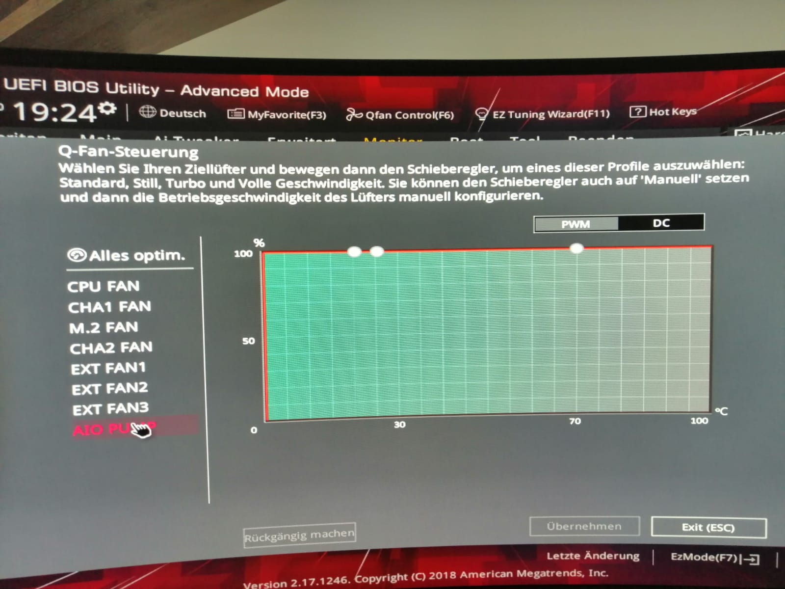

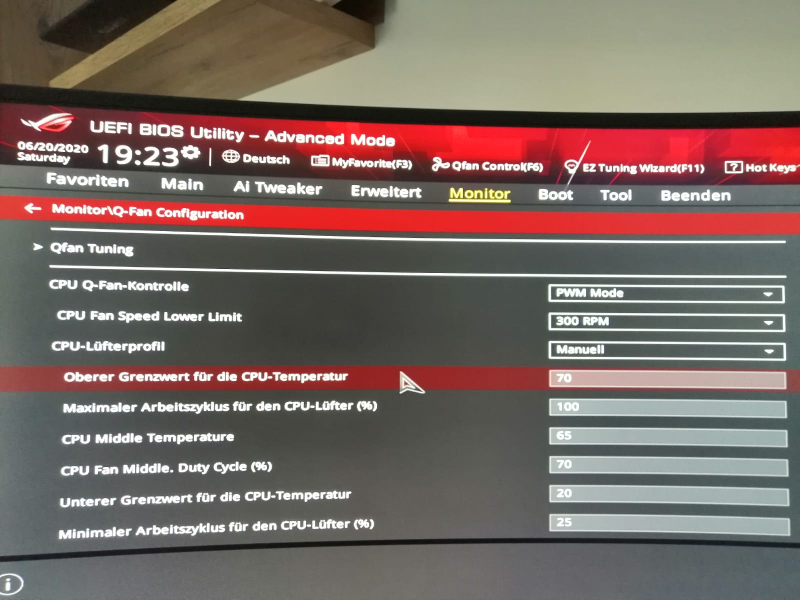

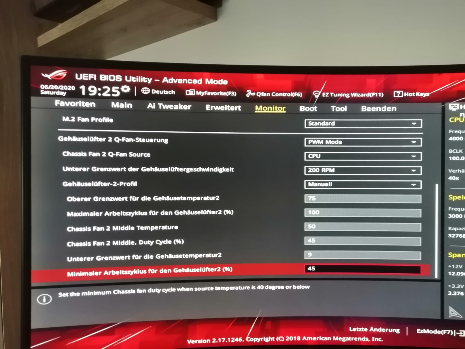

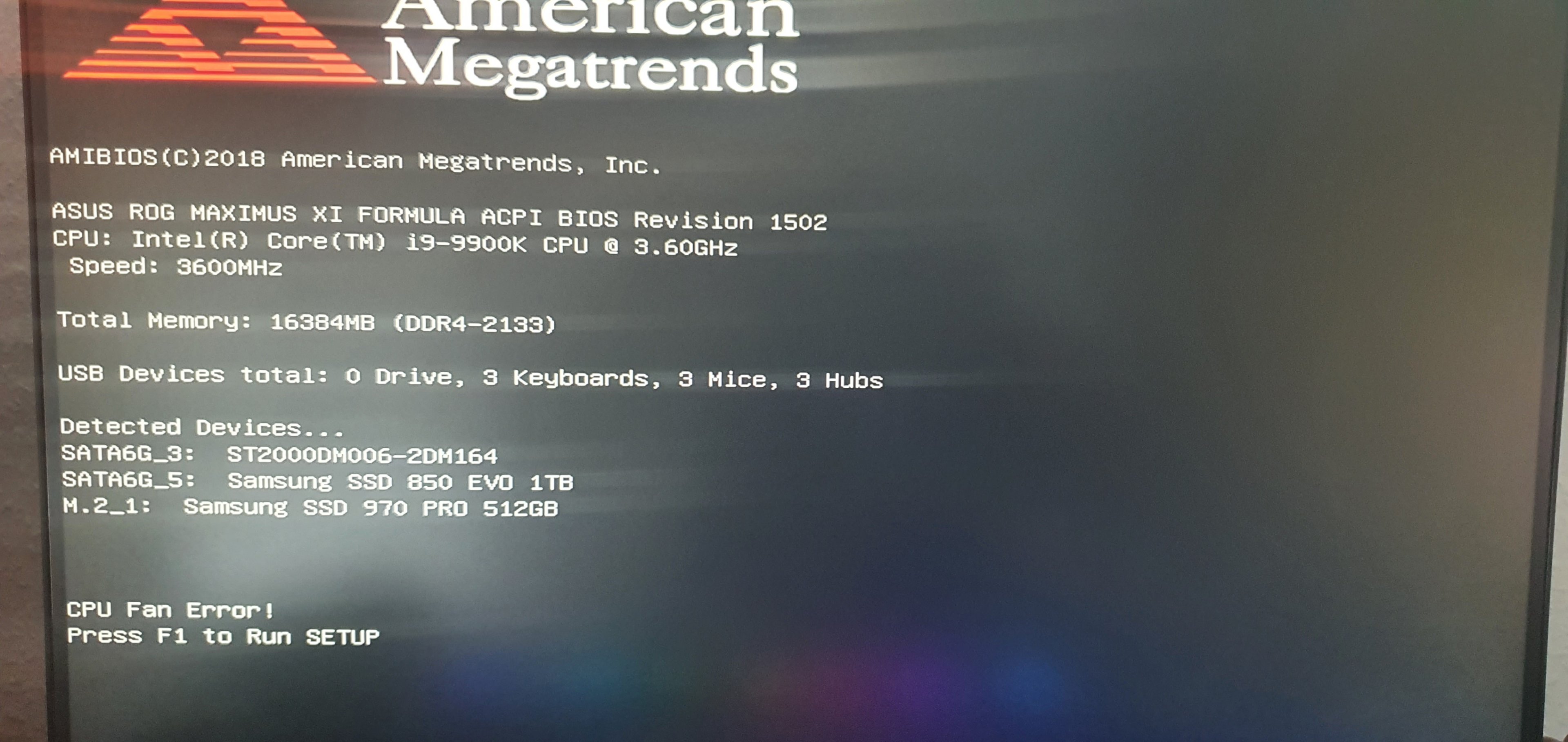

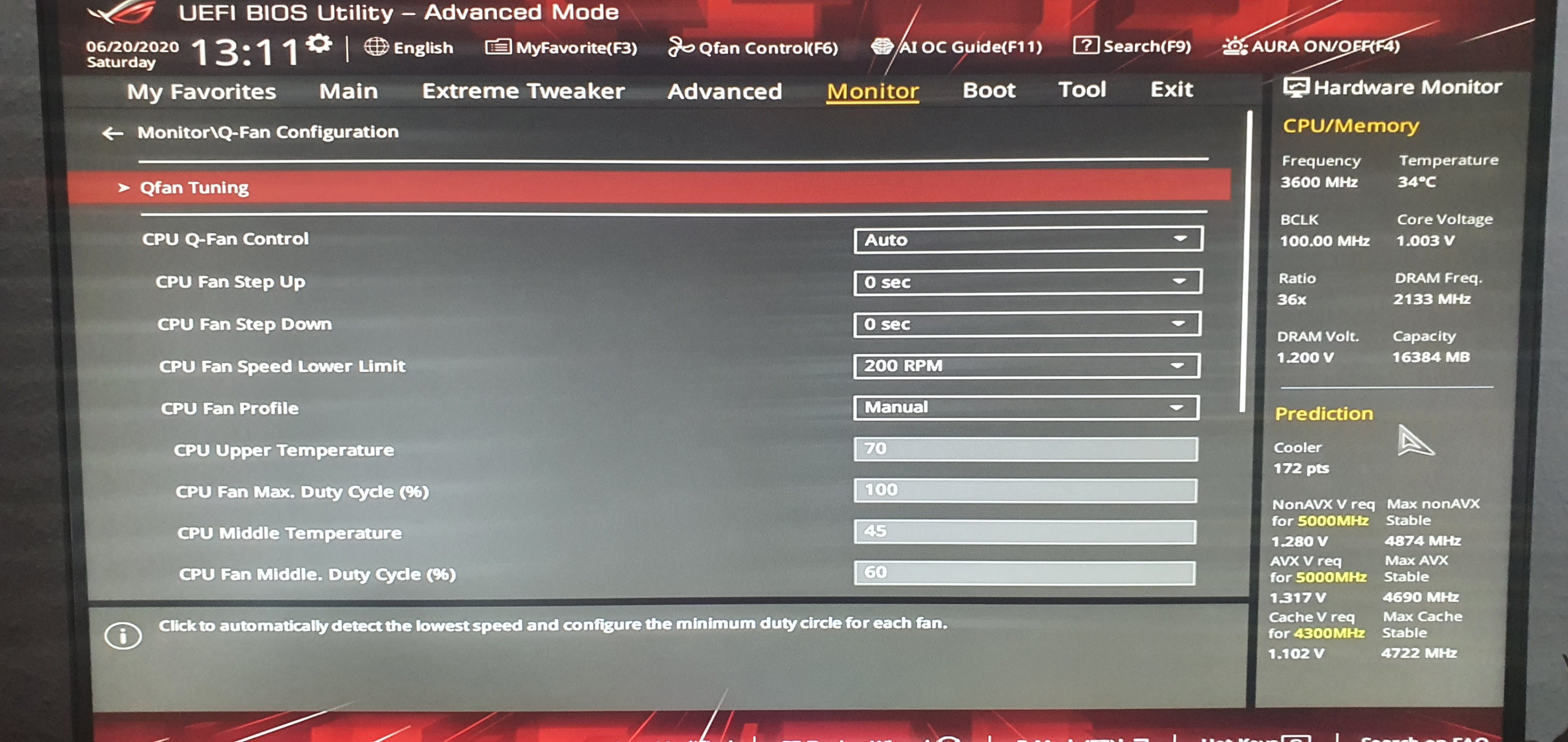

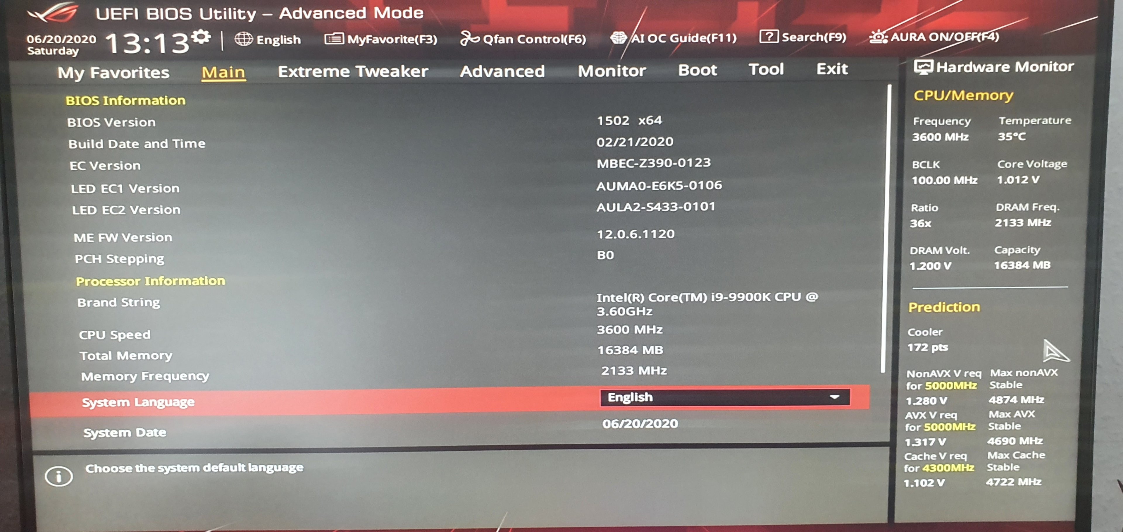

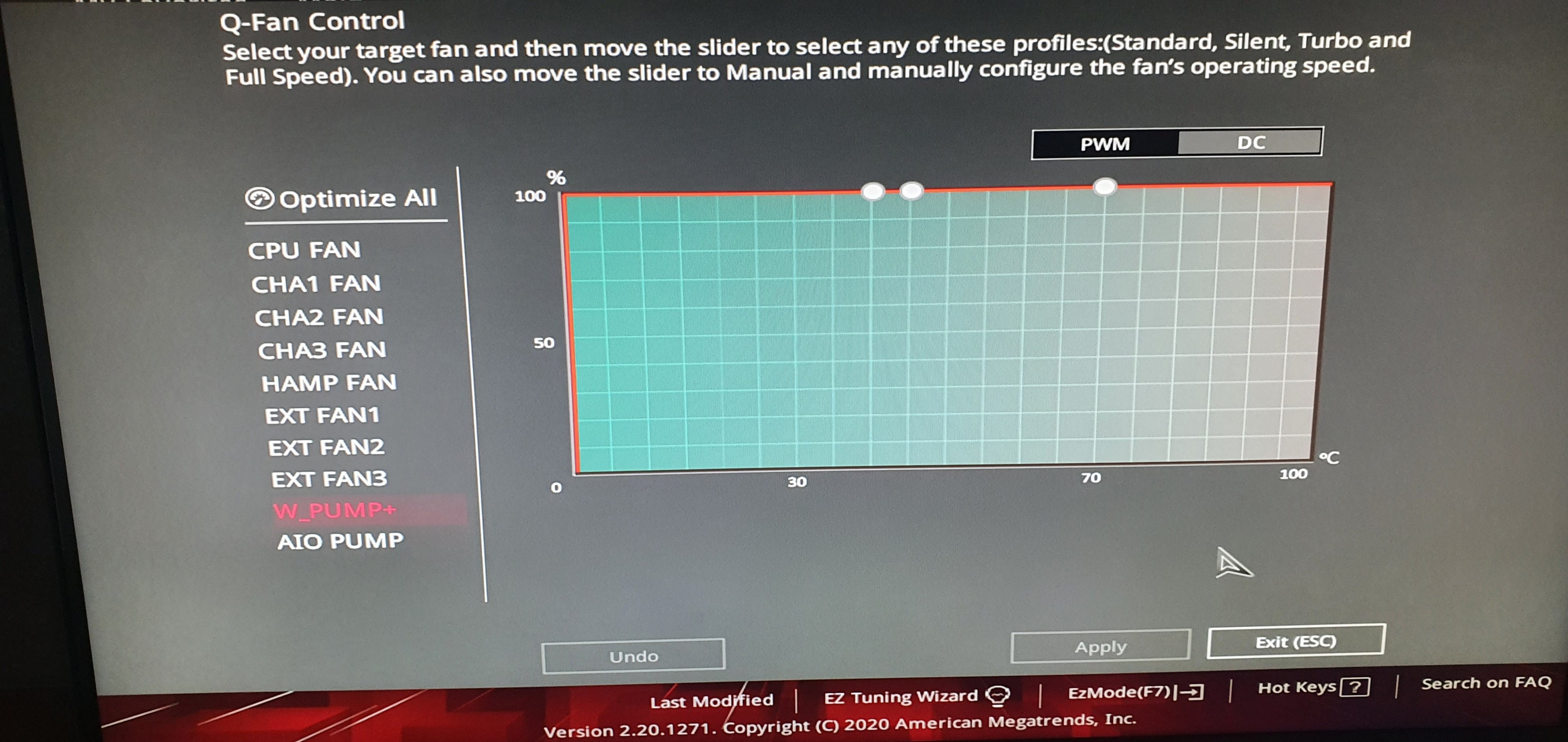

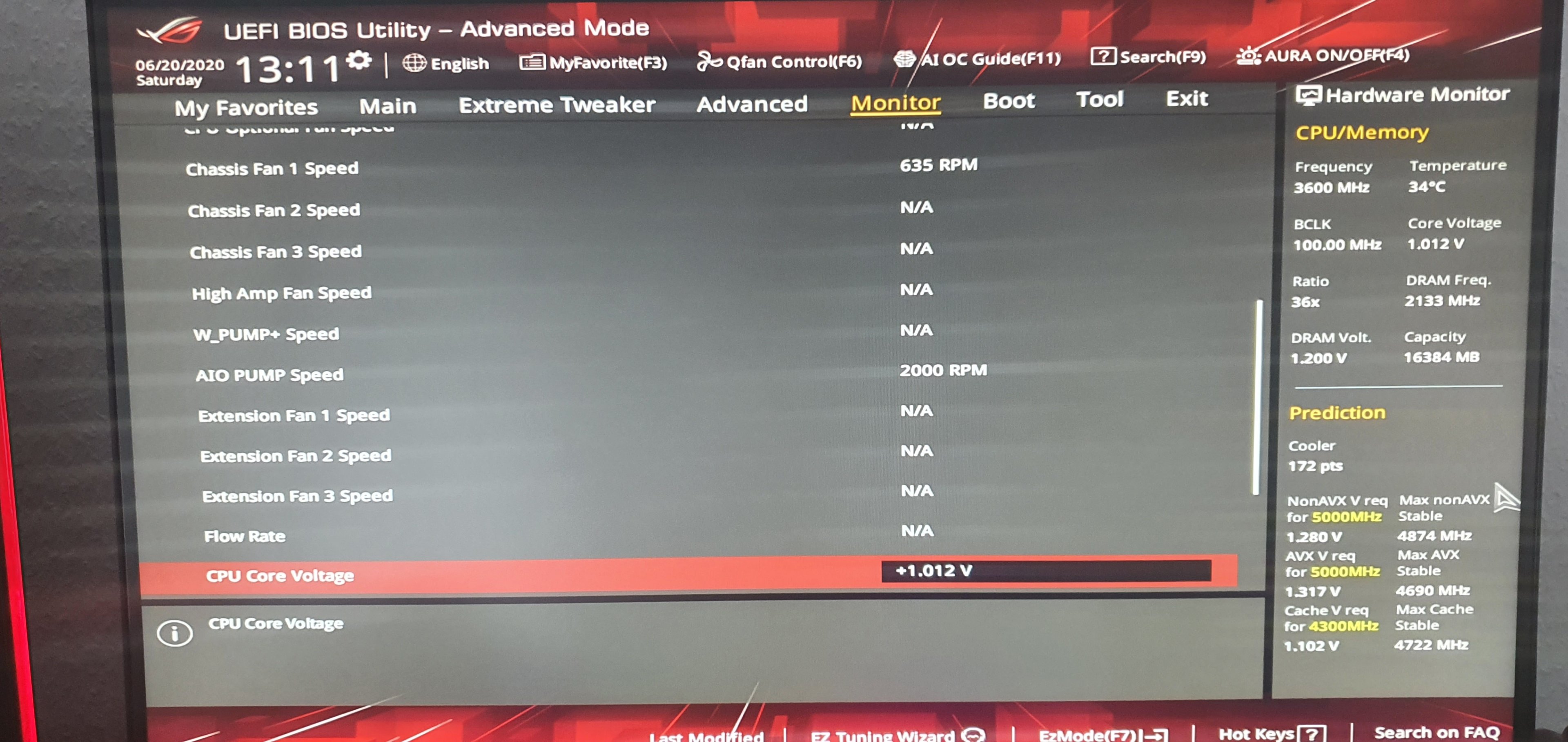

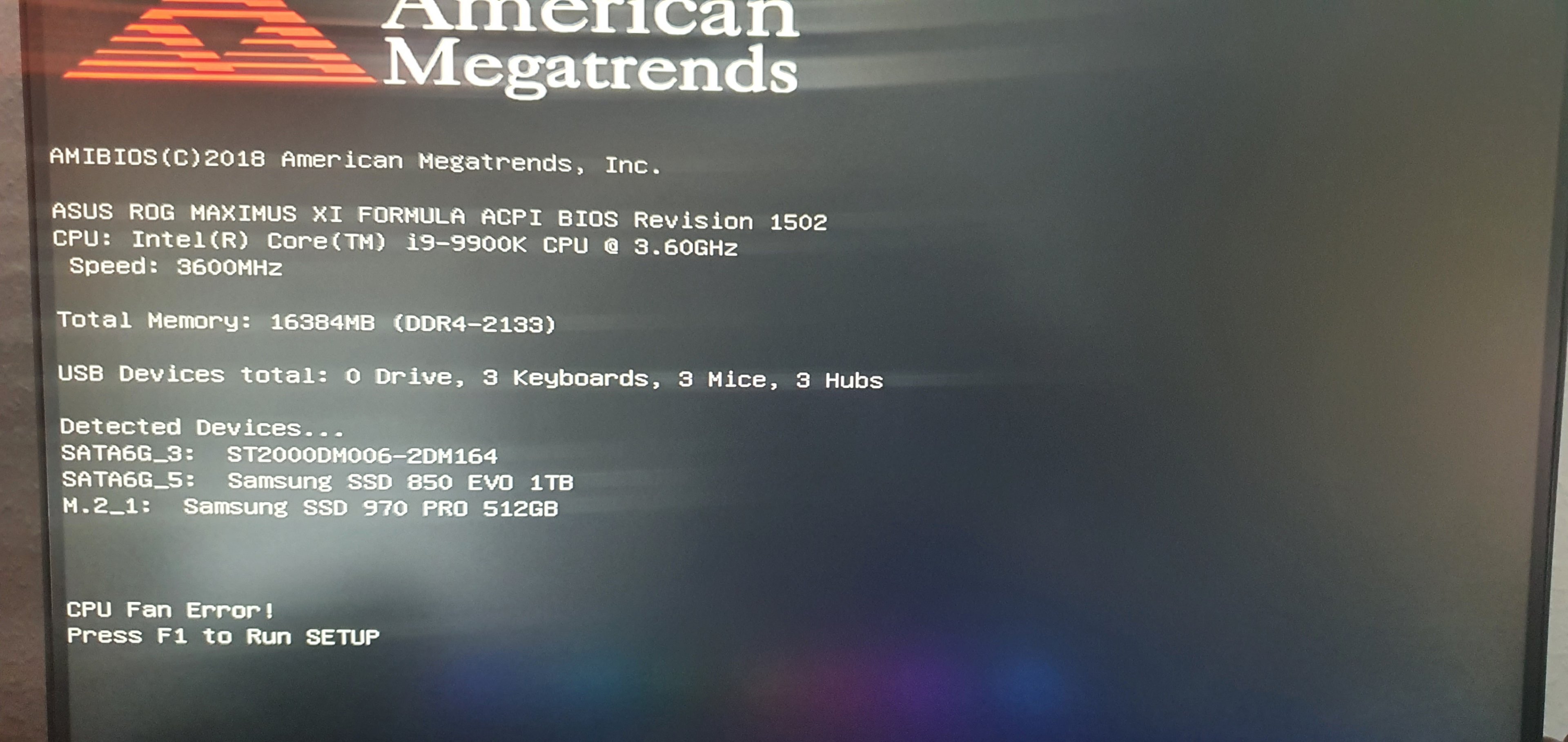

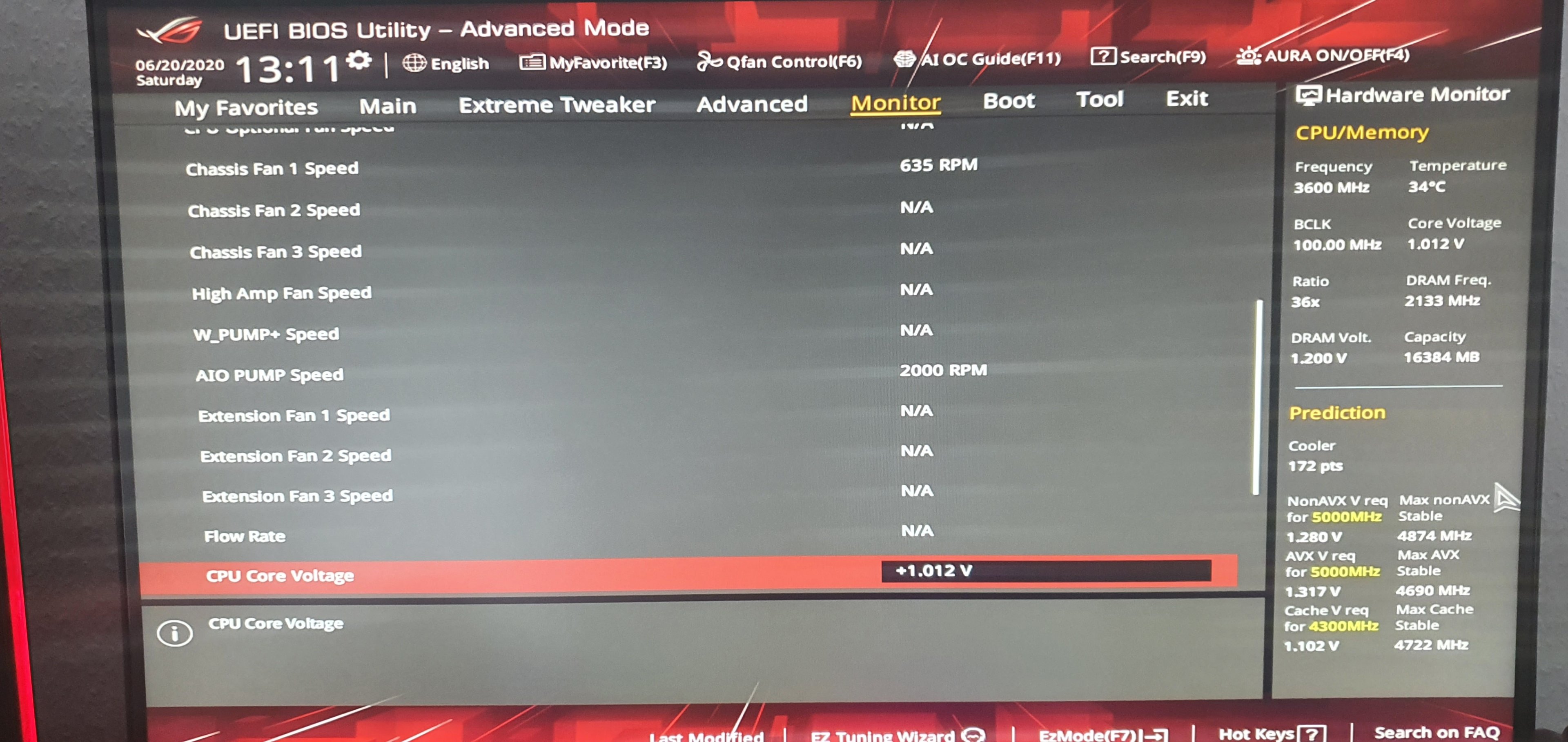

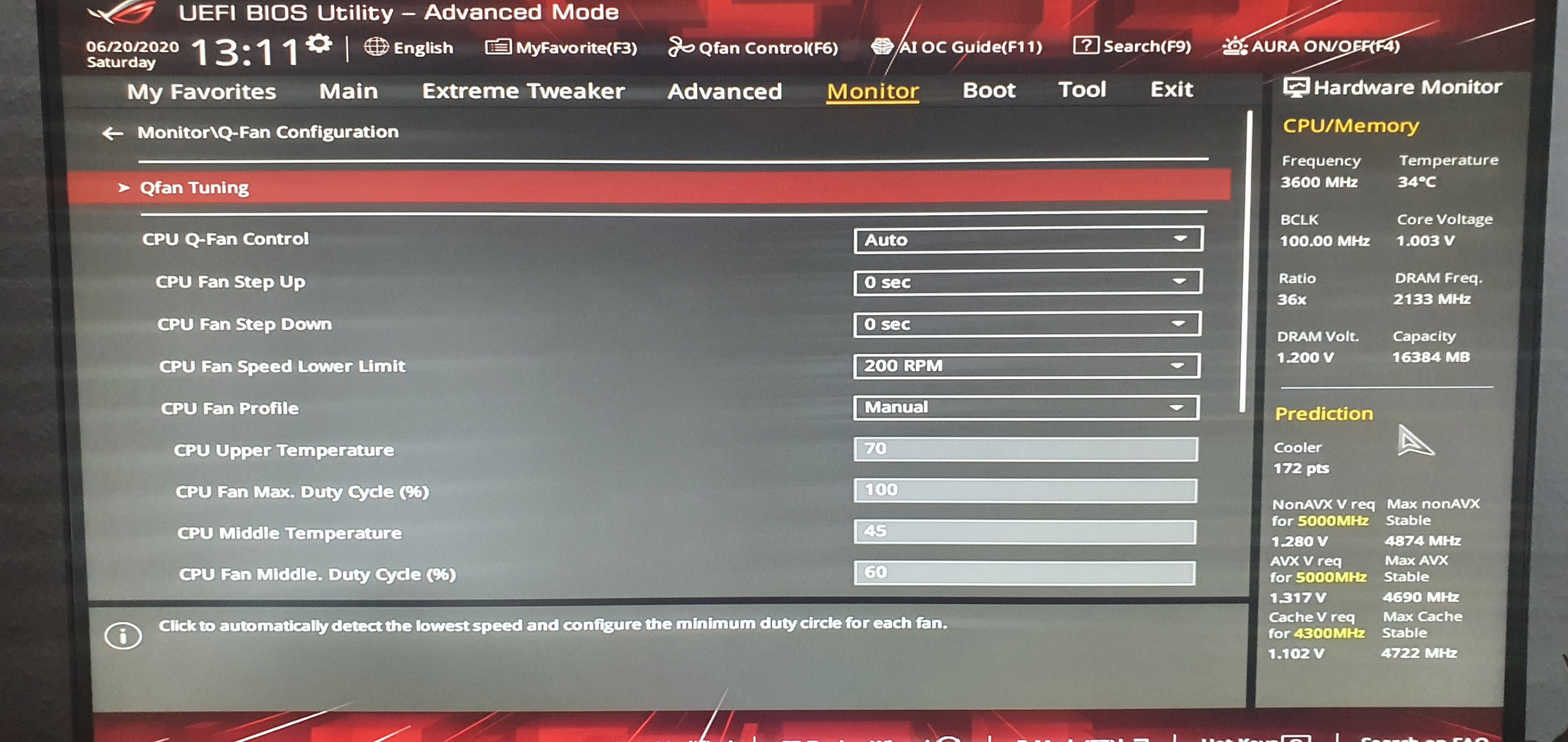

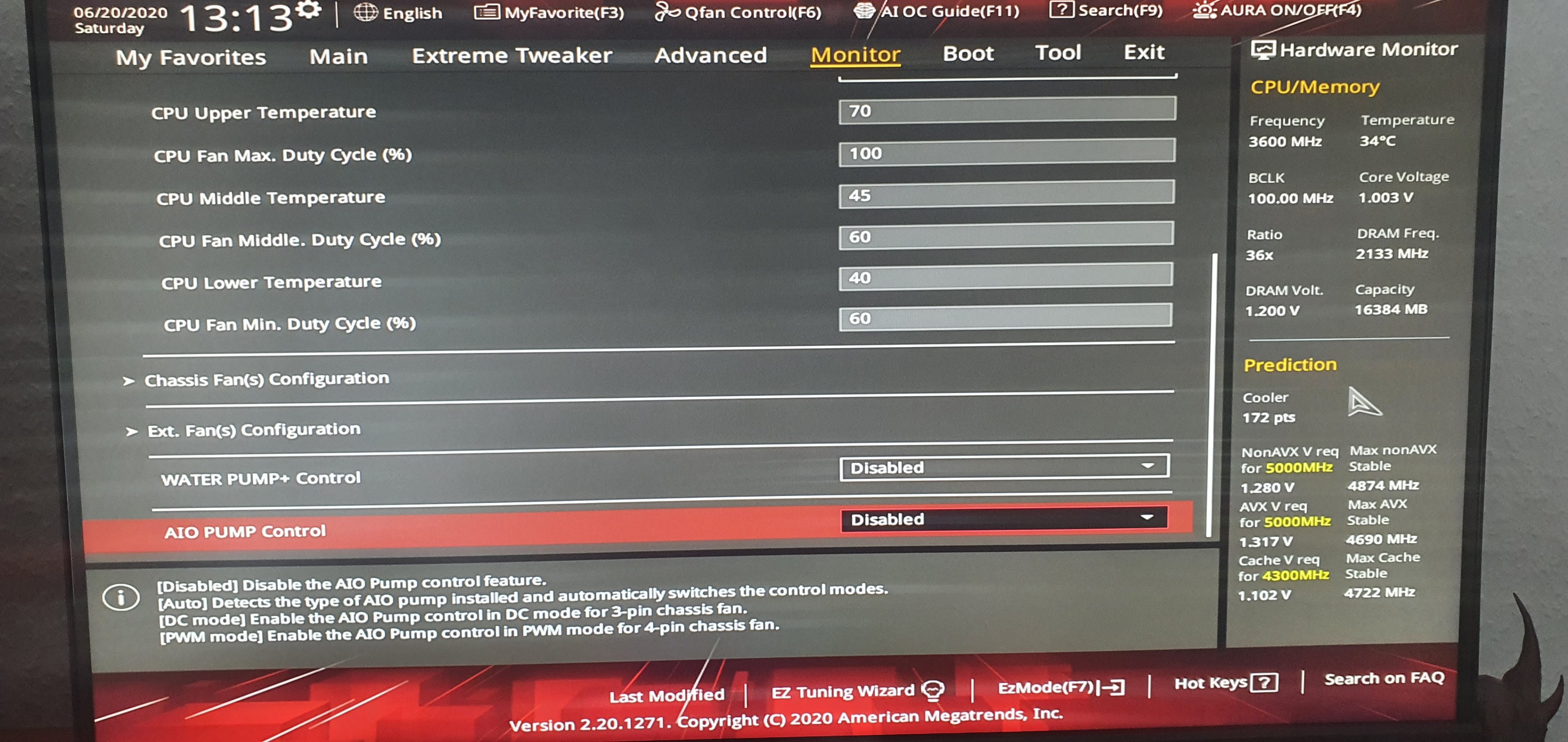

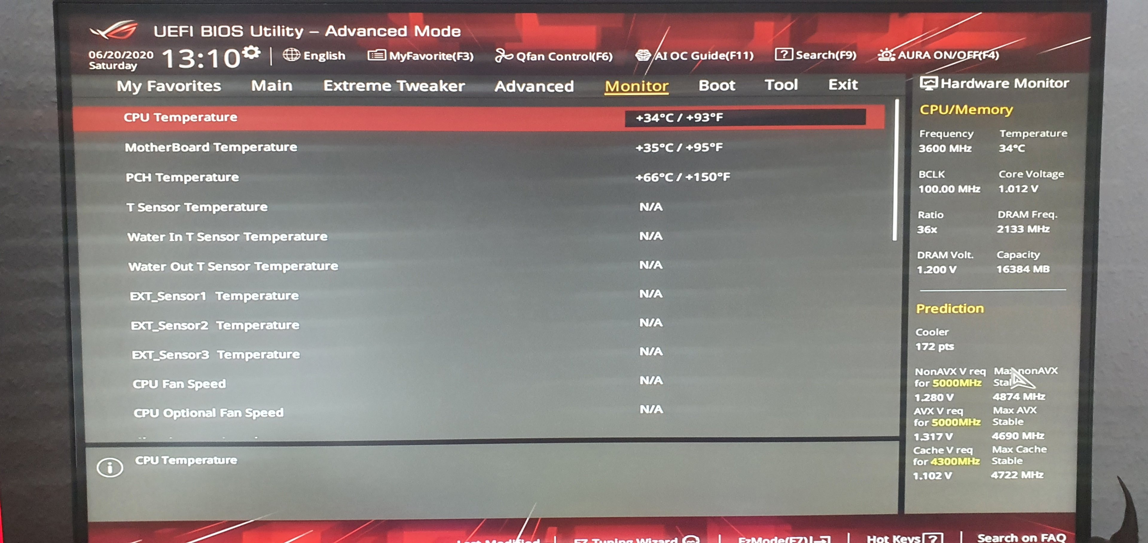

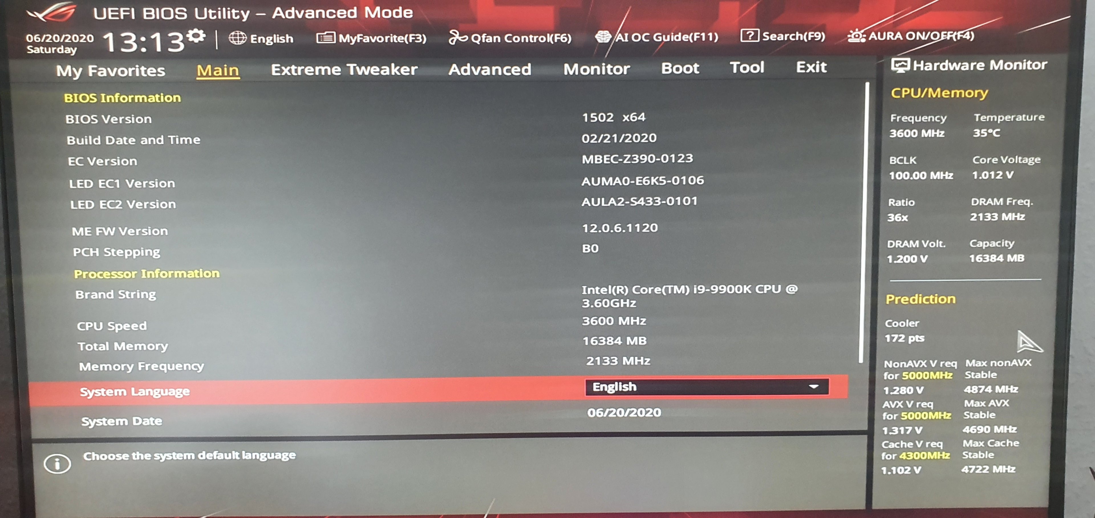

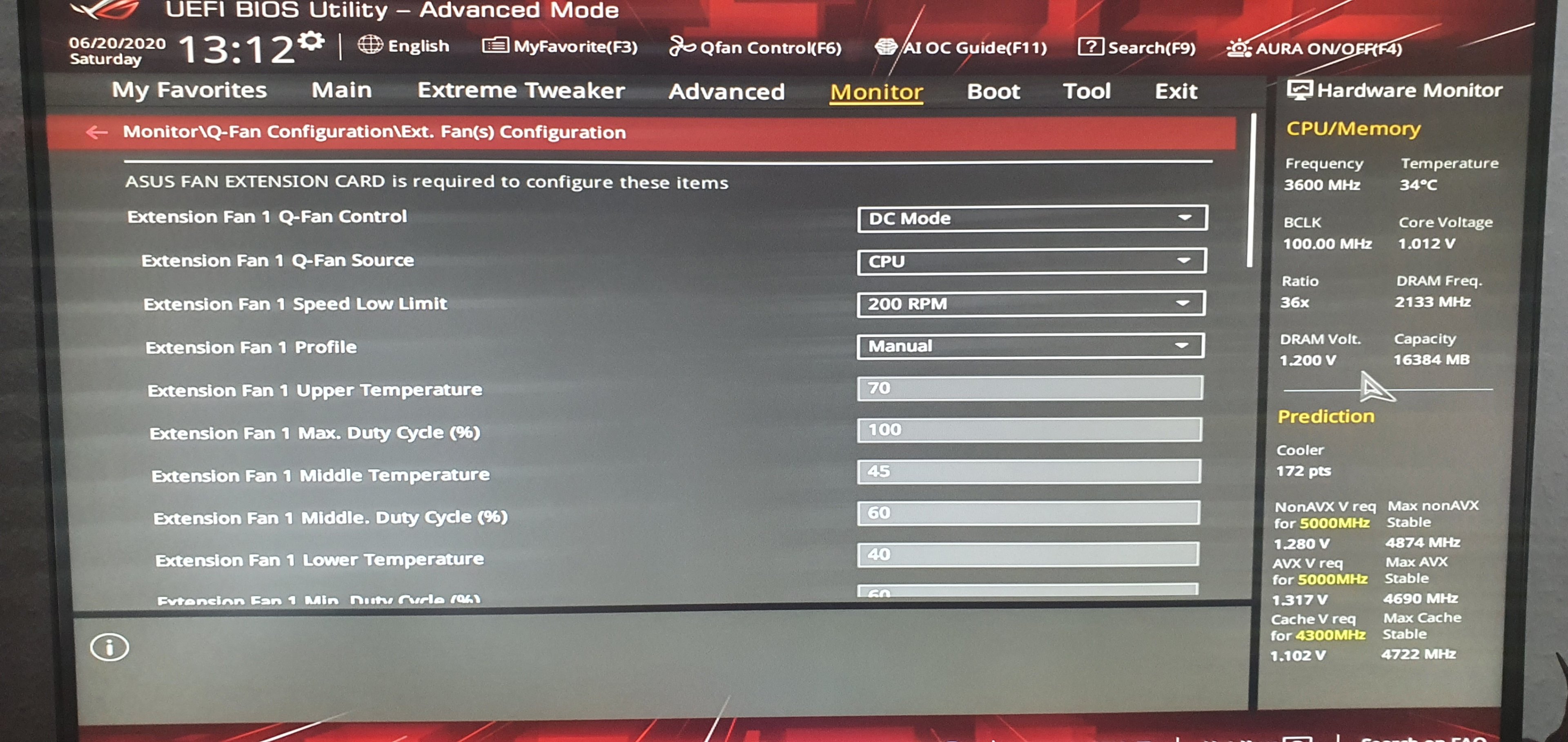

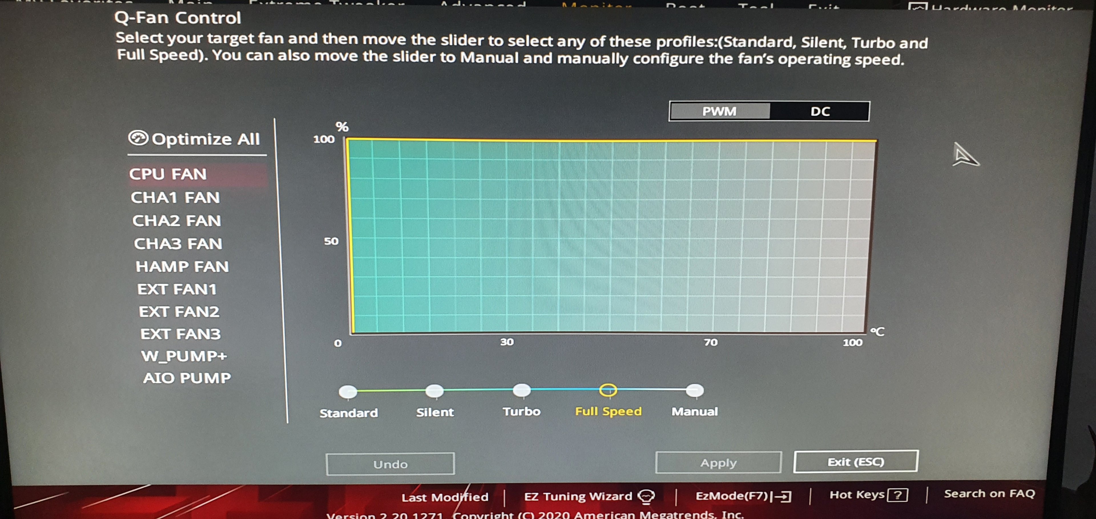

Hallo, ich bin inzwischen am verzweifeln und hoffe Ihr könnt mir weiterhelfen. Habe nun ein neues, aktuelles Bios aufgespielt und nehme an, dass sämtliches auf Werkseinstellungen oder gar ausgeschaltet wurde. Es ist mein erstes BIOS Update und ich will daraus lernen. Nach mehreren gelesenen Forenbeiträgen zu diesem Thema konnte ich das Problem nicht lösen.
Beim Start kommt die Fehlermeldung CPU FAN ERROR und anschließend lande ich im Bios.
Mainboard: Asus ROG Maximus XI
AIO Wasserkühlung: NZXT Kraken x62
So wie ich verstanden habe sollte man die Lüftersteuerung verändern bzw. so anpassen das diese beim Start richtig anläuft oder diese auf ignore zu setzen, damit das einfach übersprungen wird. Nun habe ich sämtliches versucht wie zb. "load optimized defaults", bei "Monitor" stehen alle möglichen Angaben zu den Lüftern bei denen meisst nur N/A steht. Wenn man draufklickt, kann man "ignore" oder "monitor" auswählen, wobei bei "monitor" trotzdem N/A bleibt. QFan Tuning habe ich laufen lassen um "optimale Einstellungen" zu bekommen. Habe einige Einstellungen zu den Lüftern auf "ignore" gestellt und dann war beim booten keine Fehlermeldung mehr, sondern ich war direkt im Bios. Es klappt einfach nicht.
Ich brauche dringend eine genauere Angabe wo ich was verändern muss.
Aktuell habe ich alles so, wie auf den Bildern zu sehen ist.

Guten Tag ,
Hast du mal ein anderen PWM Luefter an dein CPU Pin Luefter Anschluss angeschlossen ?
Moeglich das dein Bios ein Bug hat , mal eine Version zurueck flashen .
Solange du "CPU Fan" nicht auf ignore setzt, wirst du immer wieder im Bios landen ...

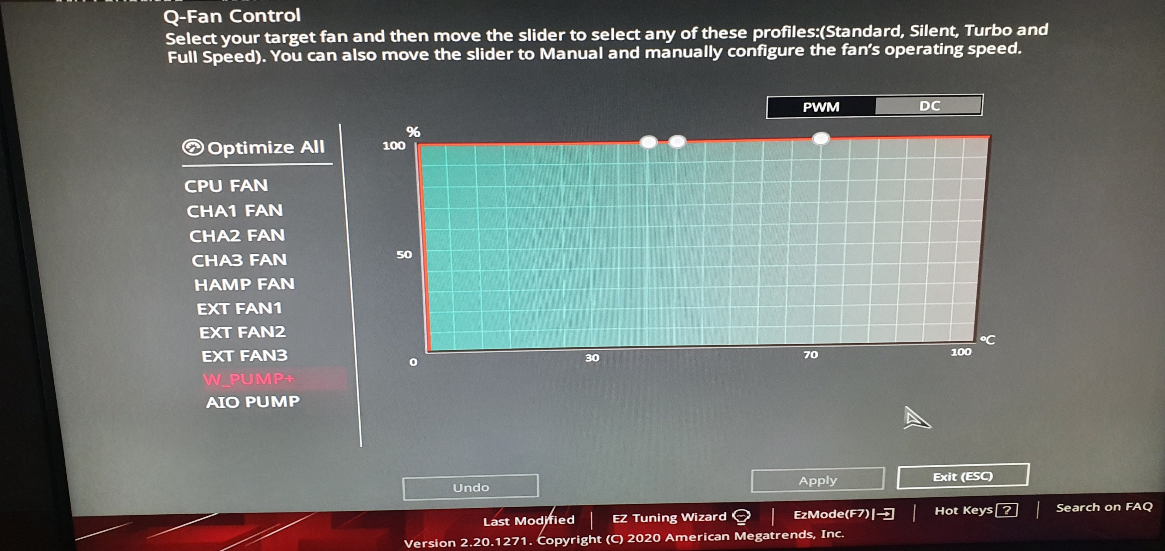

Nach dem ersten Überfliegen erkenne ich zumindest schon einmal, dass die Option "AIO Pump Control" auf Disabled gesetzt ist. Die Pumpe der Kraken muss ja auch irgendwie mit dem Board verbunden sein, idealerweise über den AIO_PUMP-Header. Ist dieser deaktiviert läuft die Pumpe entweder gar nicht an oder aber der Controller ignoriert den Header, prüft stattdessen das Signal am CPU_FAN-Header und wirft dann den Fehler.
Ist denn am entsprechenden Anschluss auf dem Board überhaupt etwas angeschlossen?
Auf was soll ich AIO PUMP Control setzen?
Auto, DC Mode oder PWM Mode?
WATER PUMP+ Control? Auswahl
Disabled, Auto, DC Mode, PWM Mode?
W_PUMP+ Fan Q-Fan Source? Auswahl
Cpu, Motherboard, PCH, T Sensor, Water in T Sensor, Water Out T Sensor, EXT_Sensor 1-3, Multiple Sources

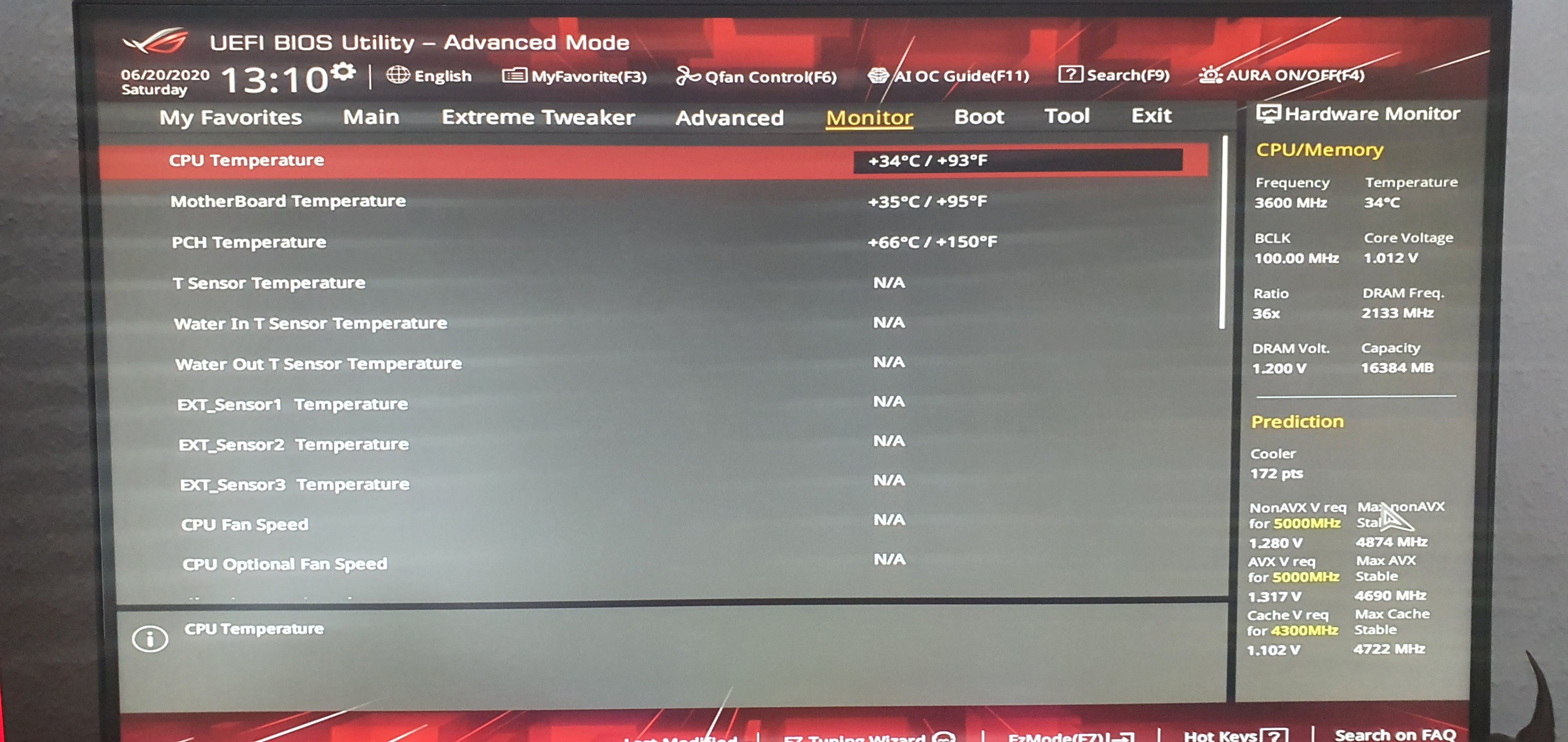

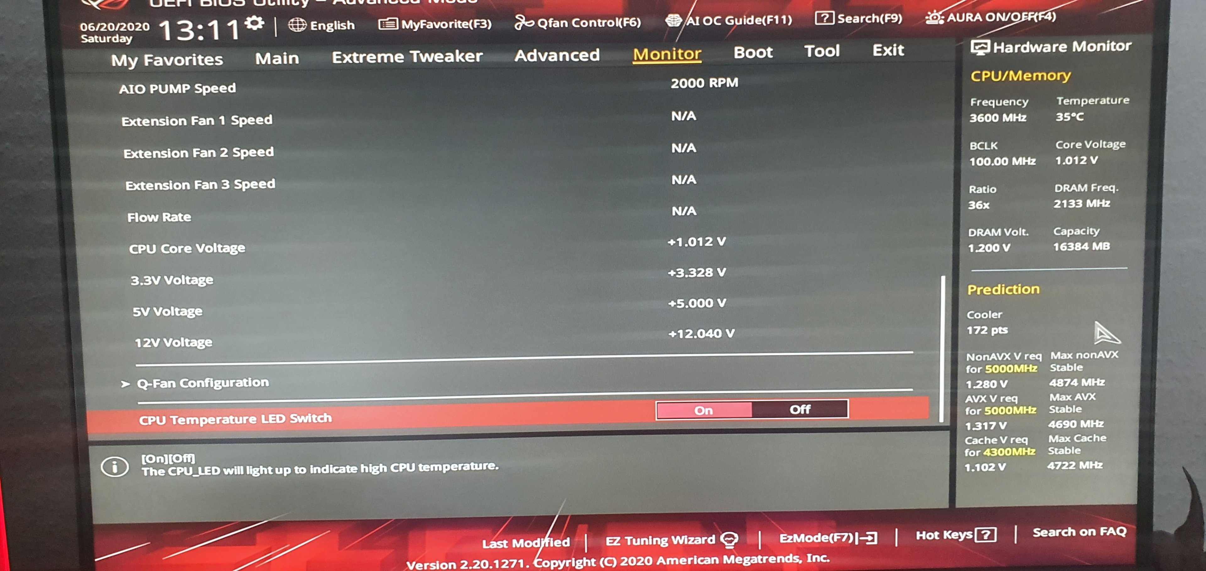

Da steht CPU-FAN Speed: N/A.. drehen sollte er sich aber schon.. macht er das überhaupt?

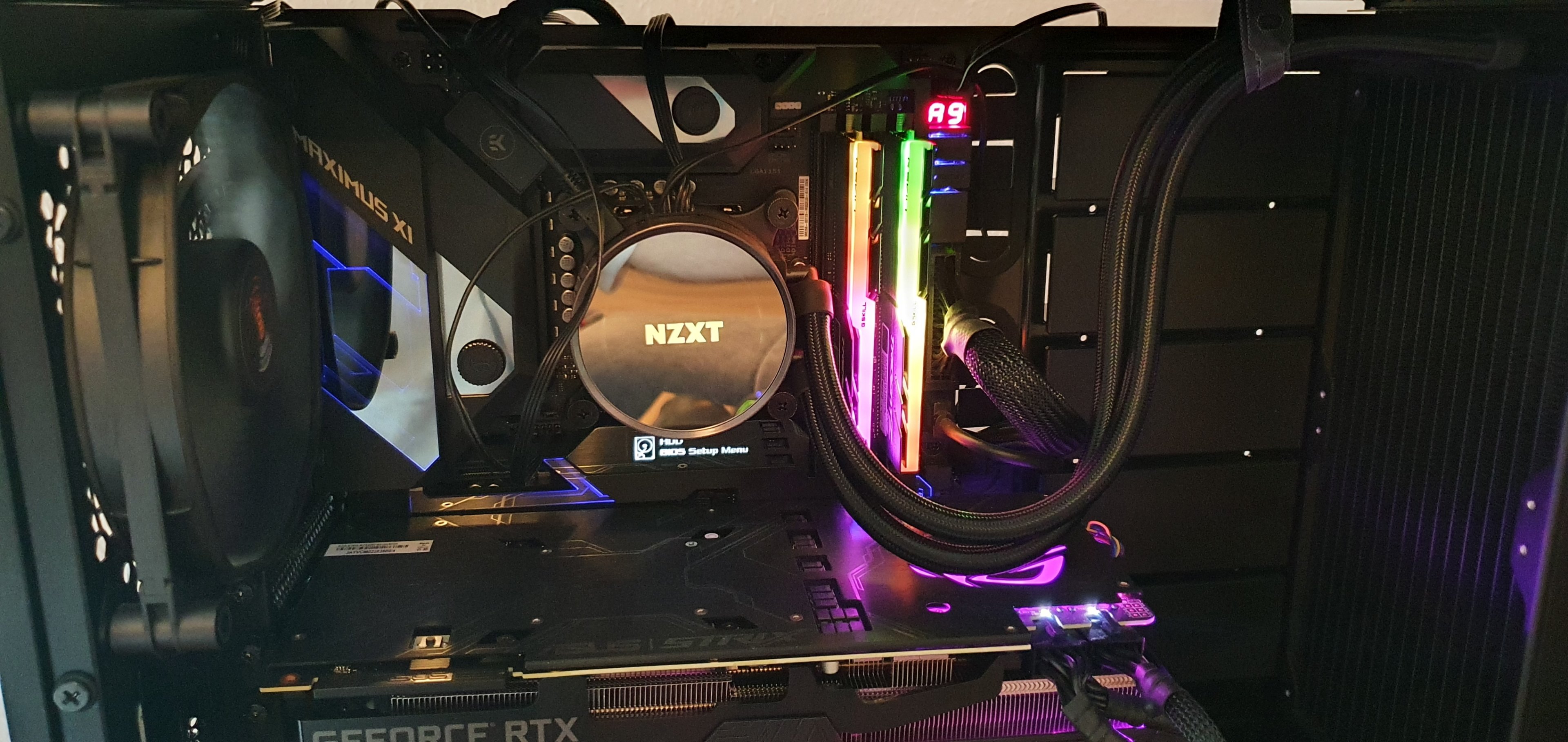

Angeschlossen sind: AIO Wasserkühlung mit Radiator und zwei Lüftern vorne und ein Lüfter hinten
Wenn er die AIO auf dem entsprechenden AIO Pump Header laufen hat,
kann bei CPU Fan Speed nichts rauskommen :rolleyes:
@Brigada55
Im Monitor musst du den CPU-Fan auf "Ignore" setzen,
sonst wird es immer wieder einen Fehler geben.

Oh, achso, zuviele andere Threads quergelesen :-) Ja, AIO. Ok. Logisch. Dann einfach ignore, ist ja nichts angeschlossen..
Probier erstmal „Auto“ und lass W_PUMP+-Control auf „Disabled“.

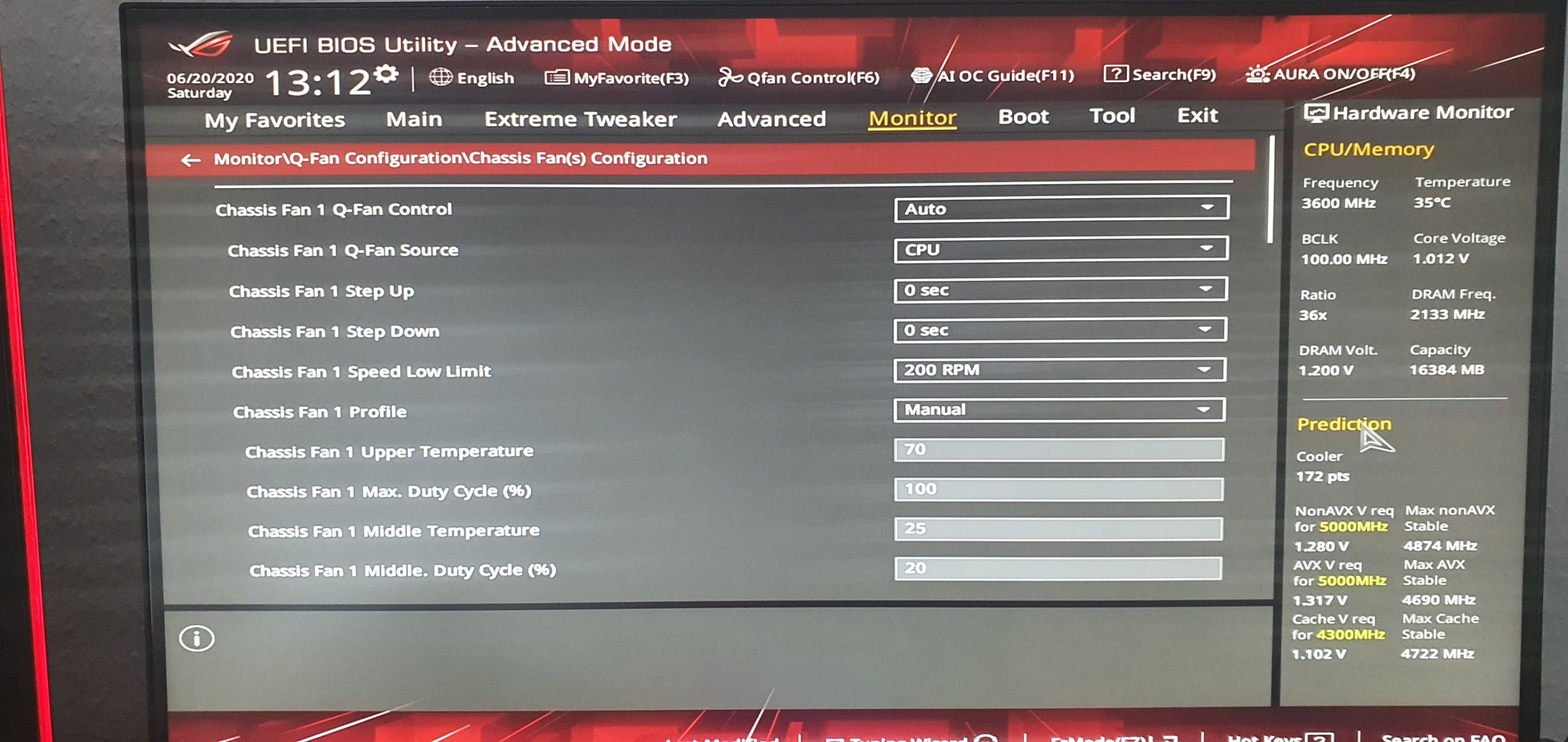

Dancefly schrieb:

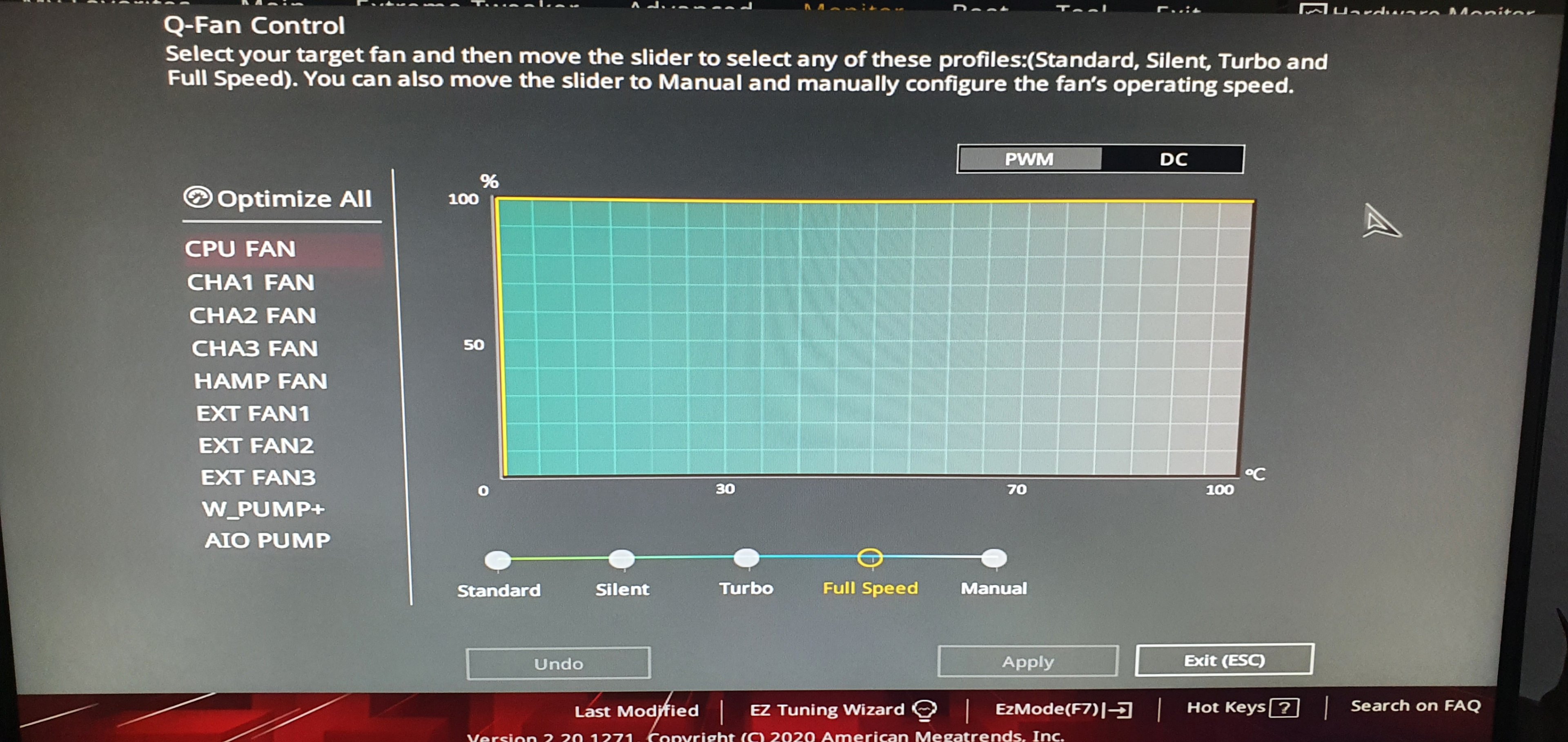

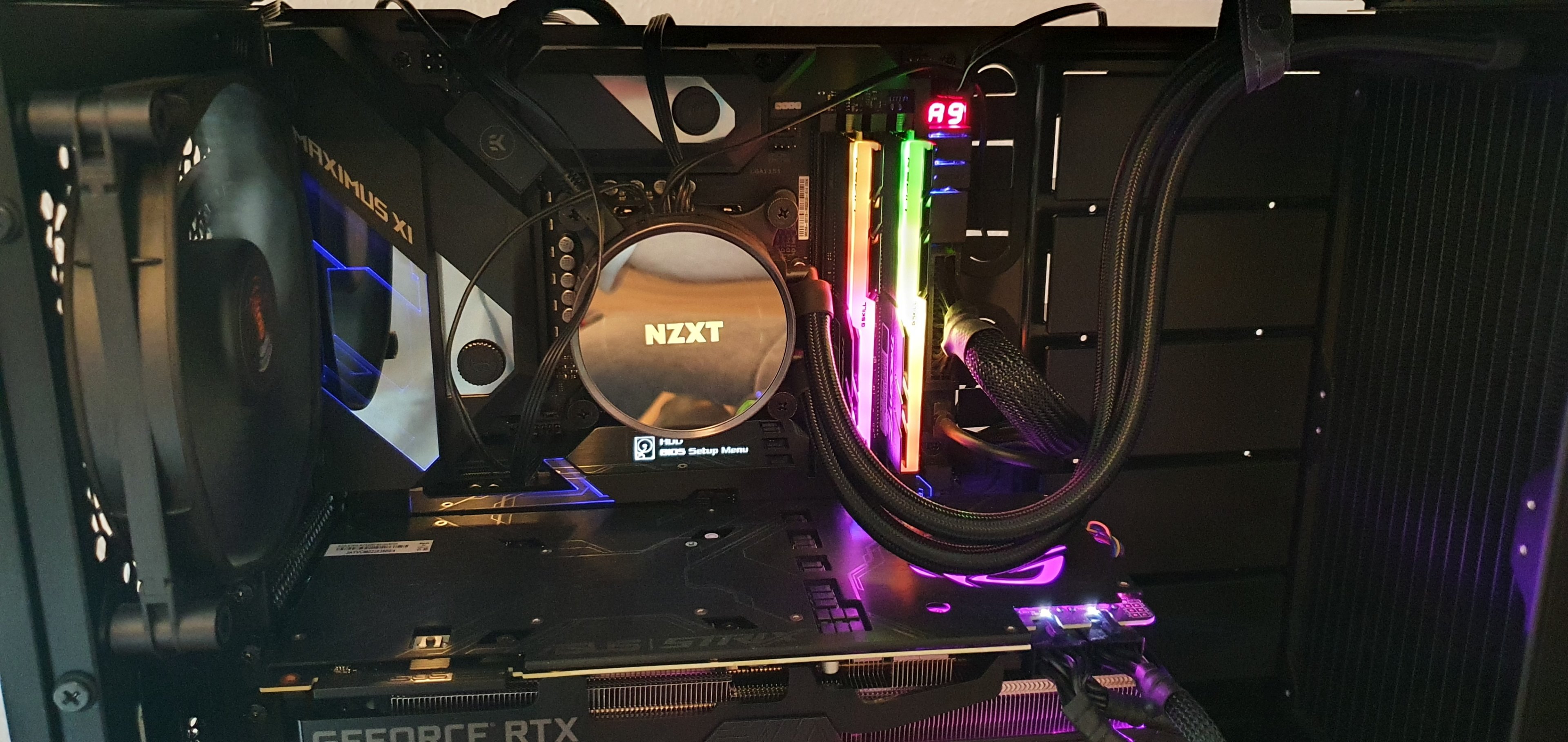

Kannst du bitte ein Foto von der Option Qfan control im BIOS machen? Und ein Foto von deinem inneren des Gehäuses? Wenn es keine Umstände macht.
@Vinyl, hat leider nicht geklappt.

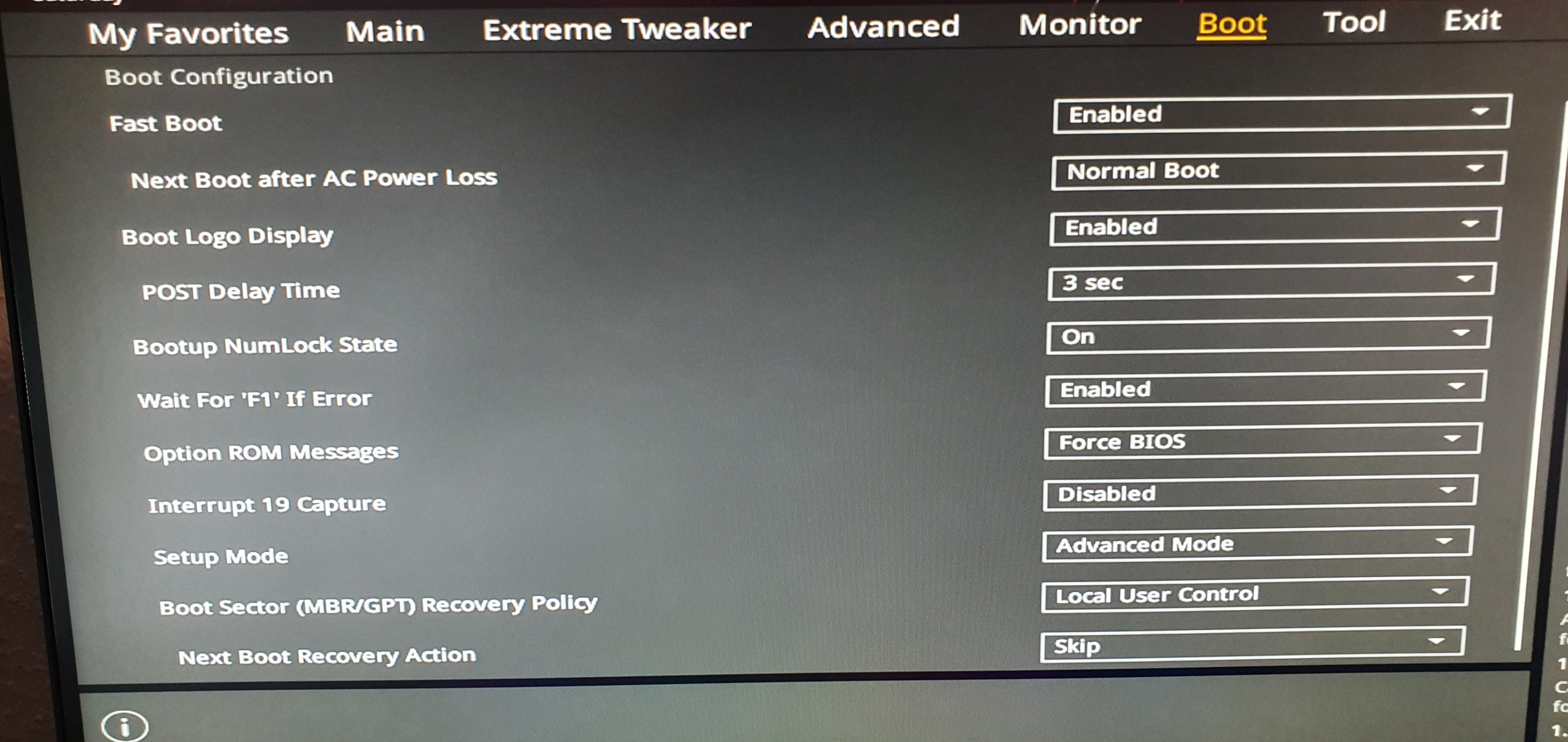

Für mich stellt sich die Frage ob ich überhaupt zum Desktop komme sobald der CPU FAN Fehler weg ist und ich nicht automatisch ins Bios komme. Mir kommt es so vor als ob eventuell noch was beim boot verstellt werden muss?

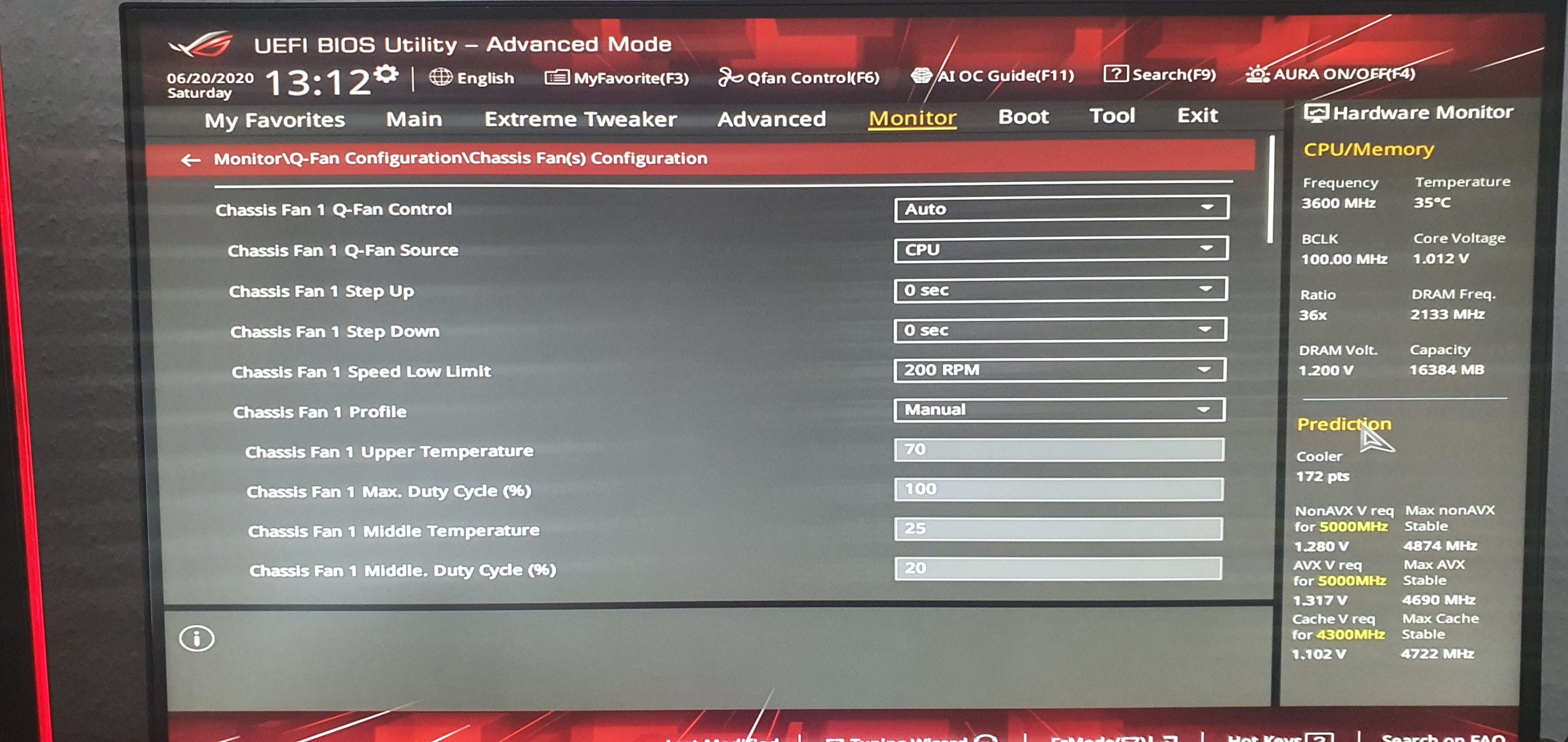

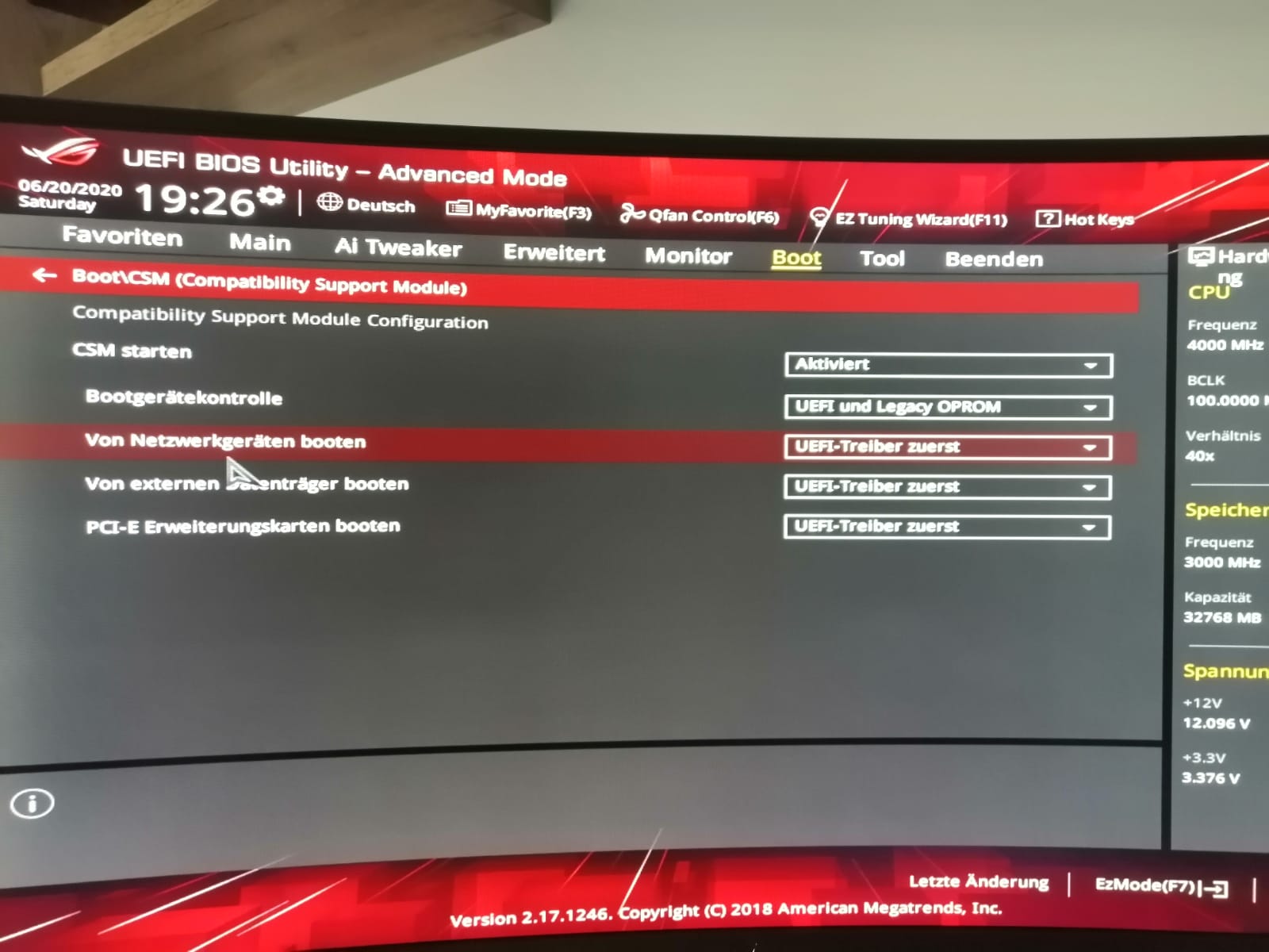

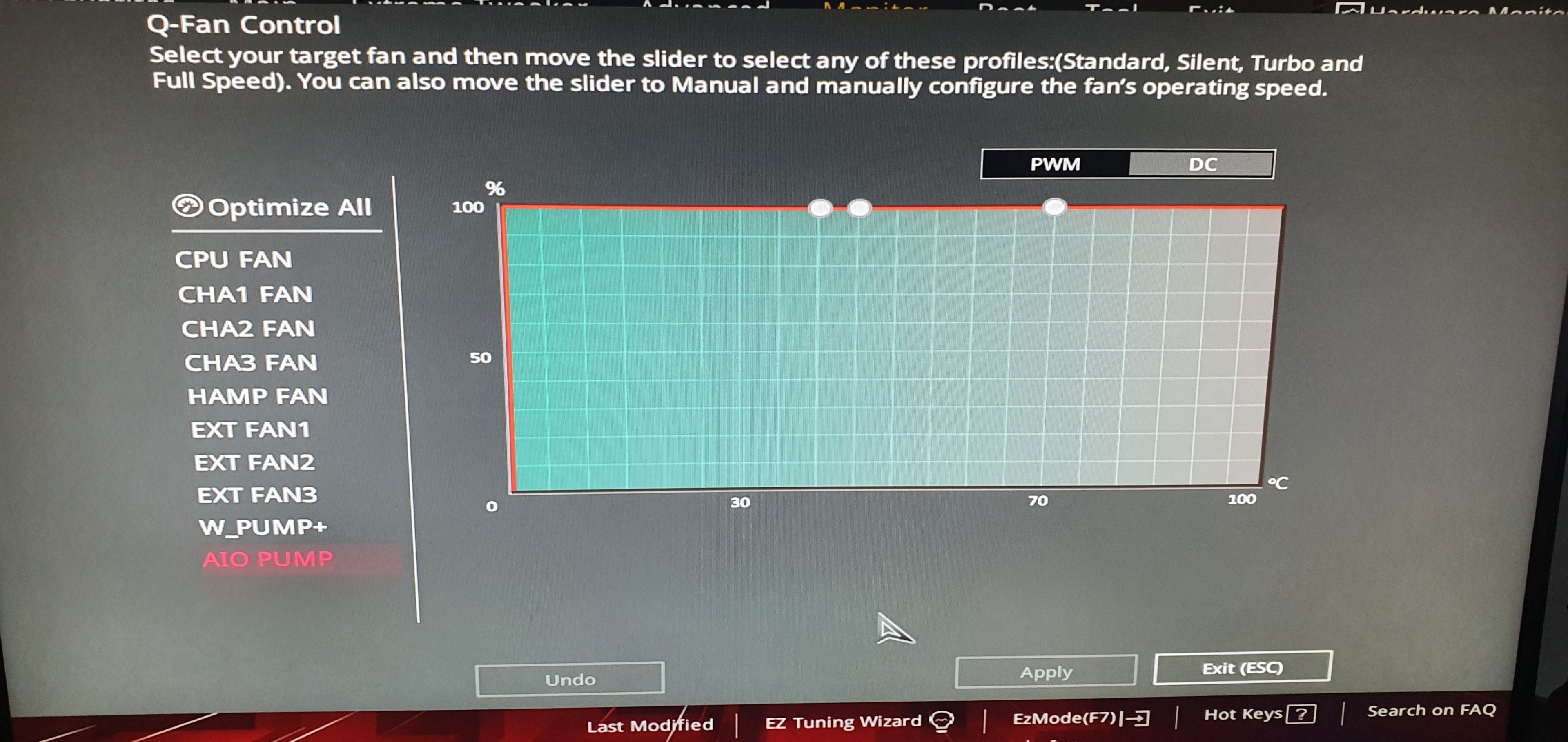

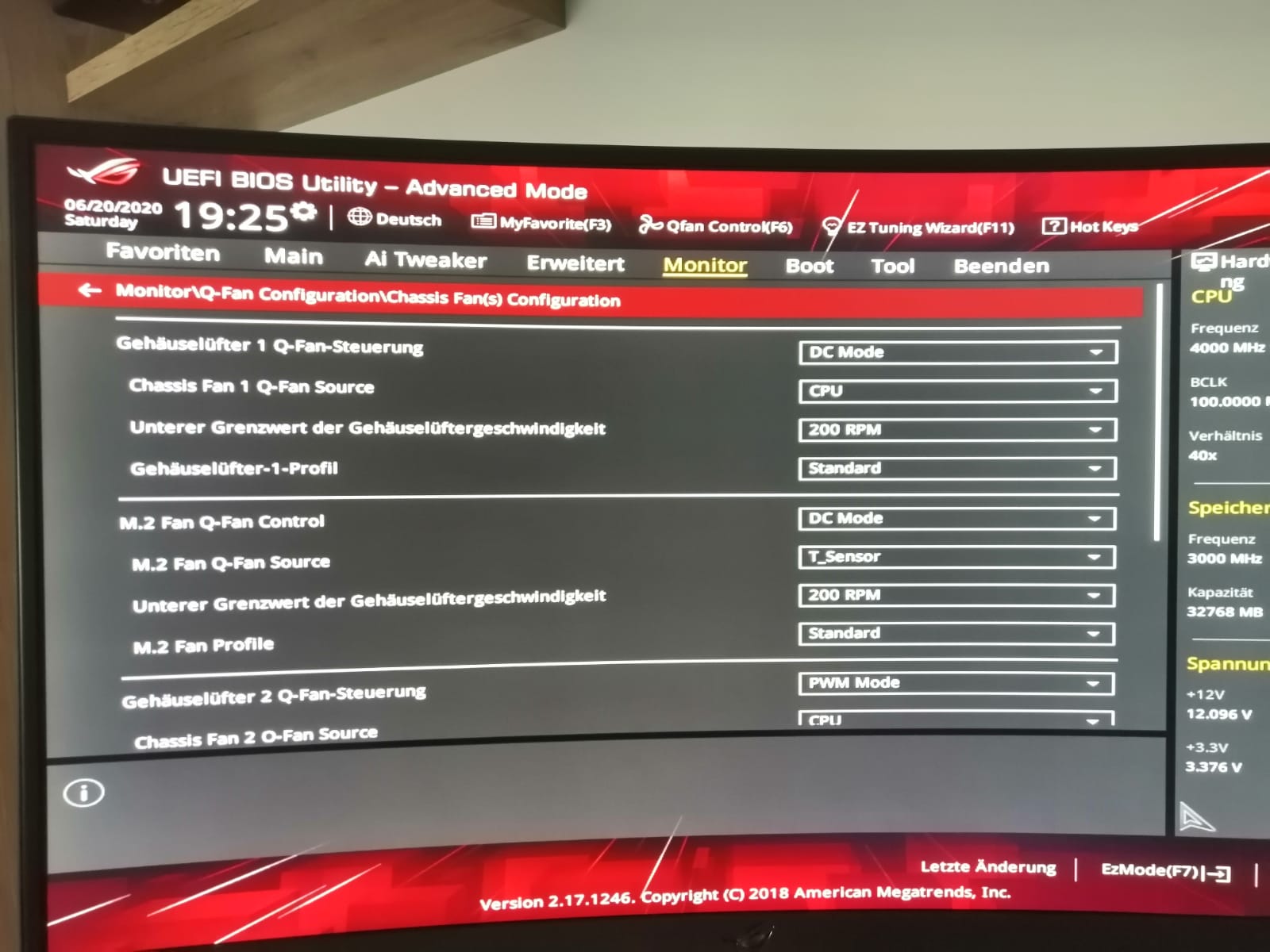

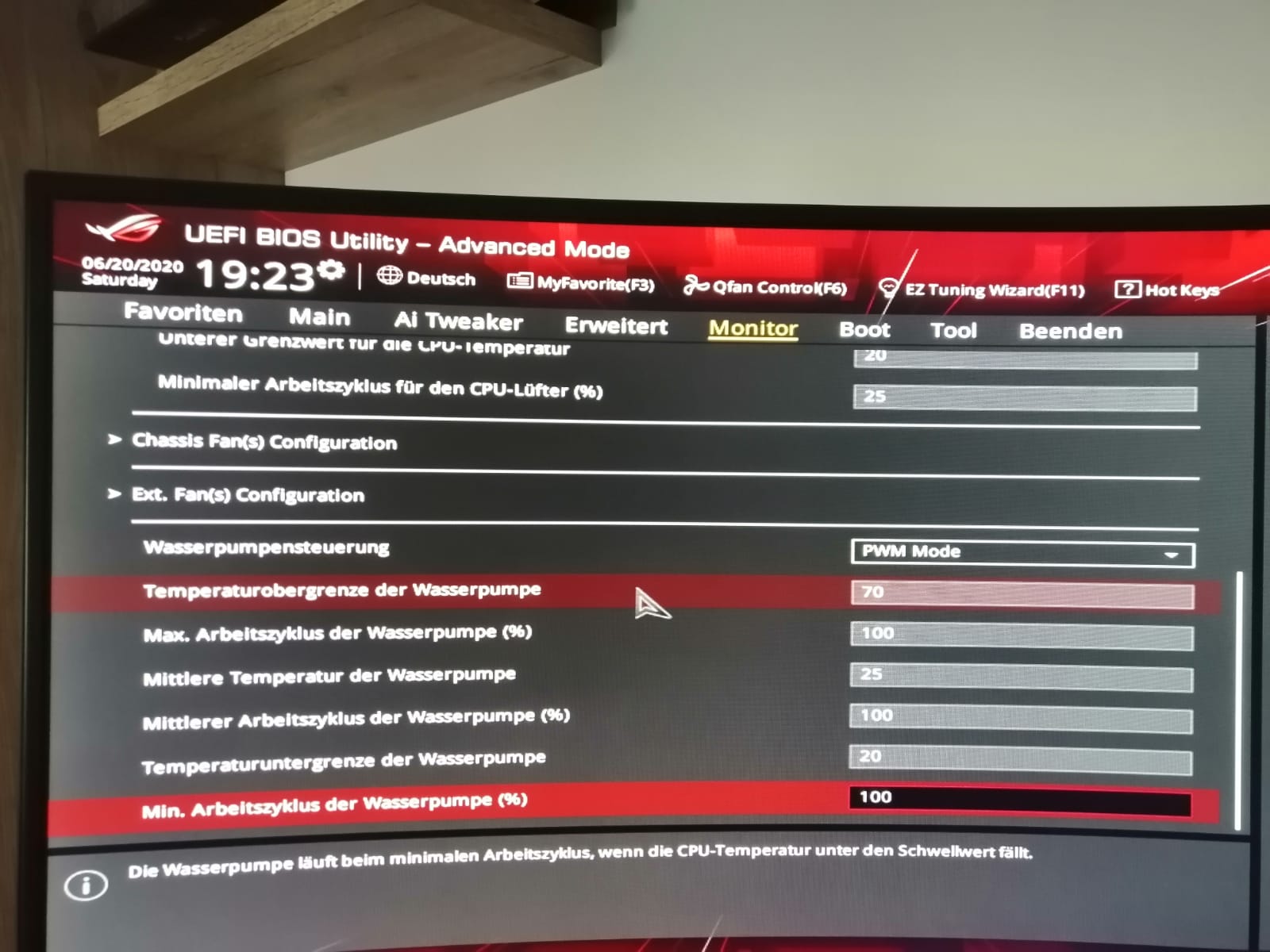

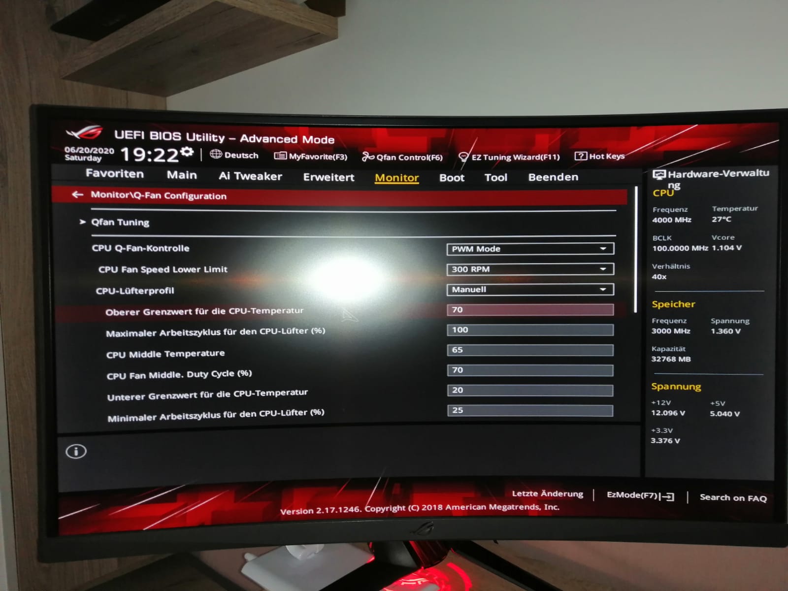

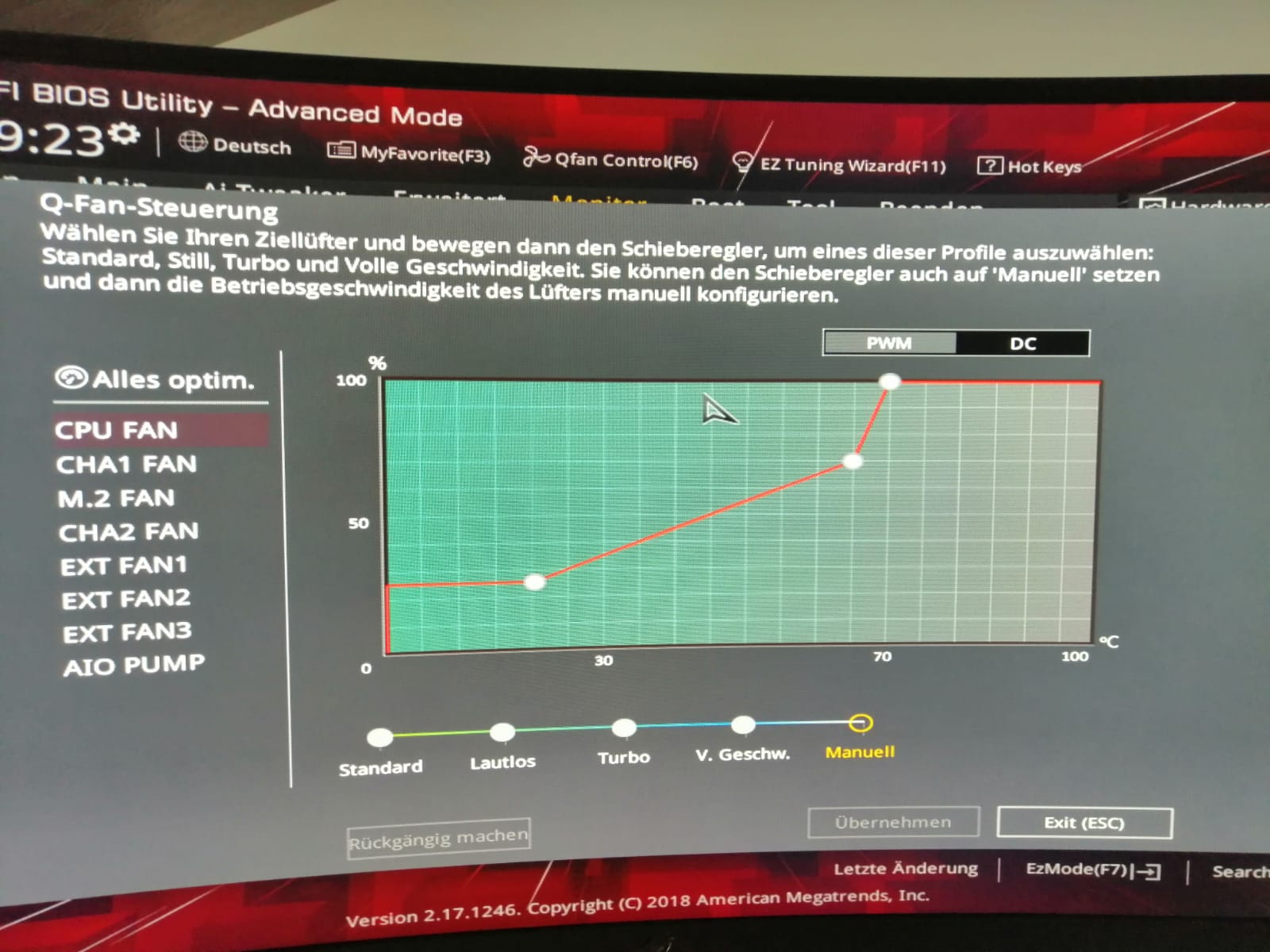

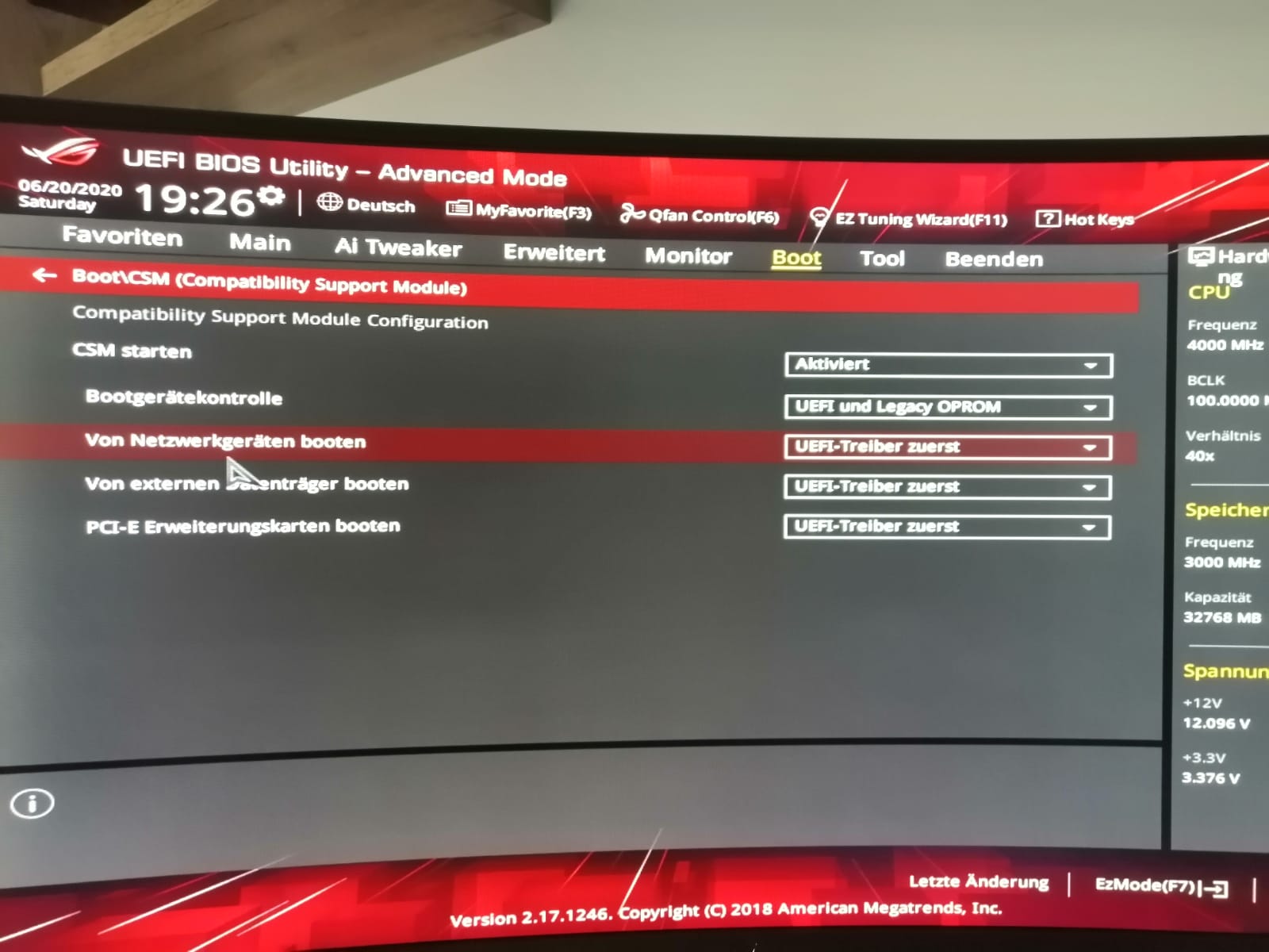

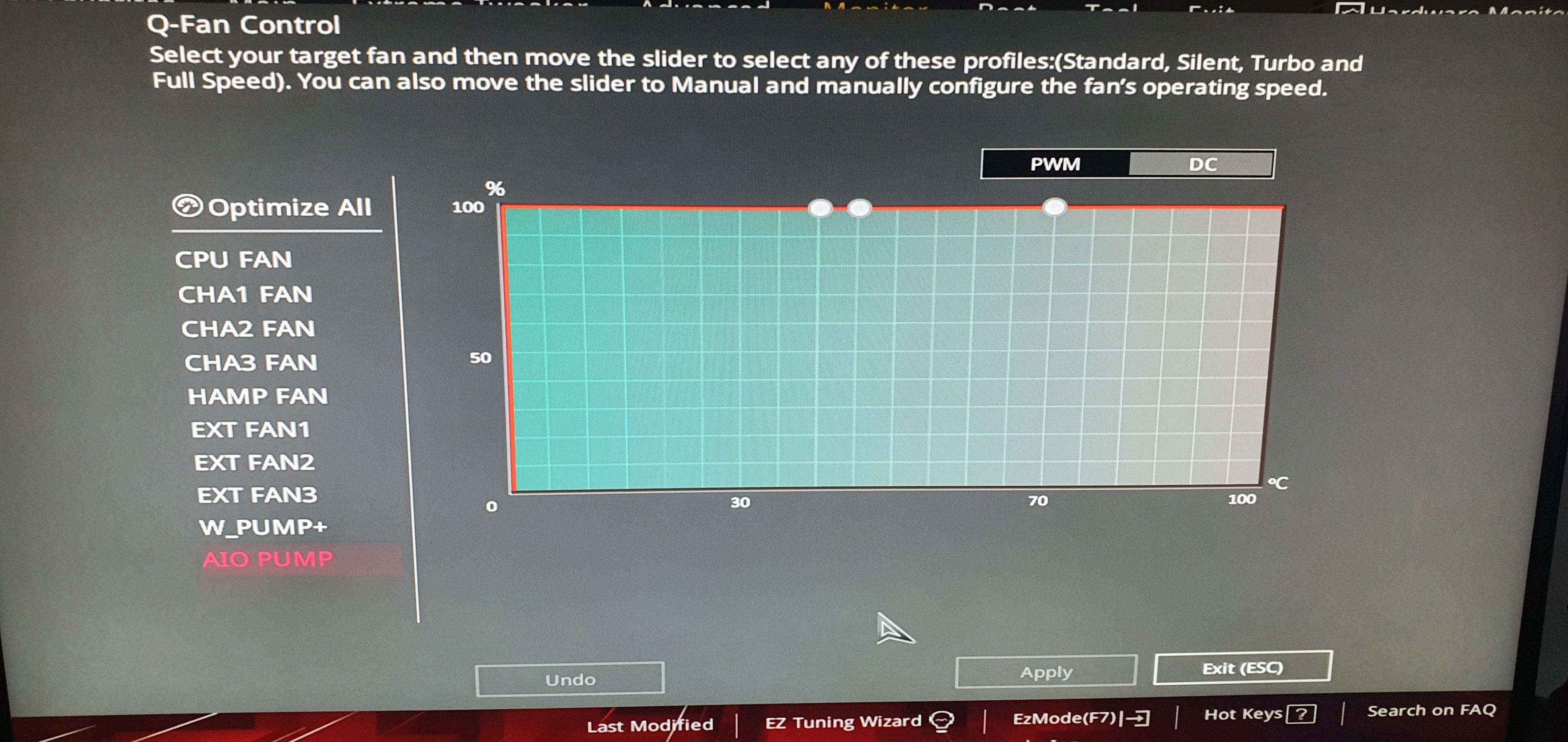

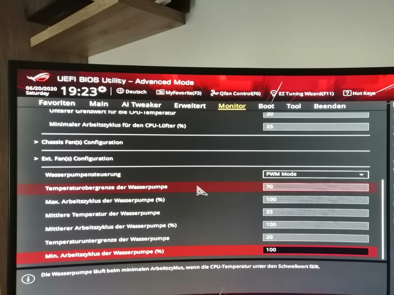

Dancefly schrieb:
OK danke für die Fotos, sobald ich zu Hause am PC bin, gucke ich es mir genau an, habe auch eine aio wasserkühlung und Asus ROG Strix Z370f gaming Mainboard, ich schaue nach was bei mir so eingestellt ist
Danke dir, würde mir bestimmt helfen
Reaktionen: Dancefly

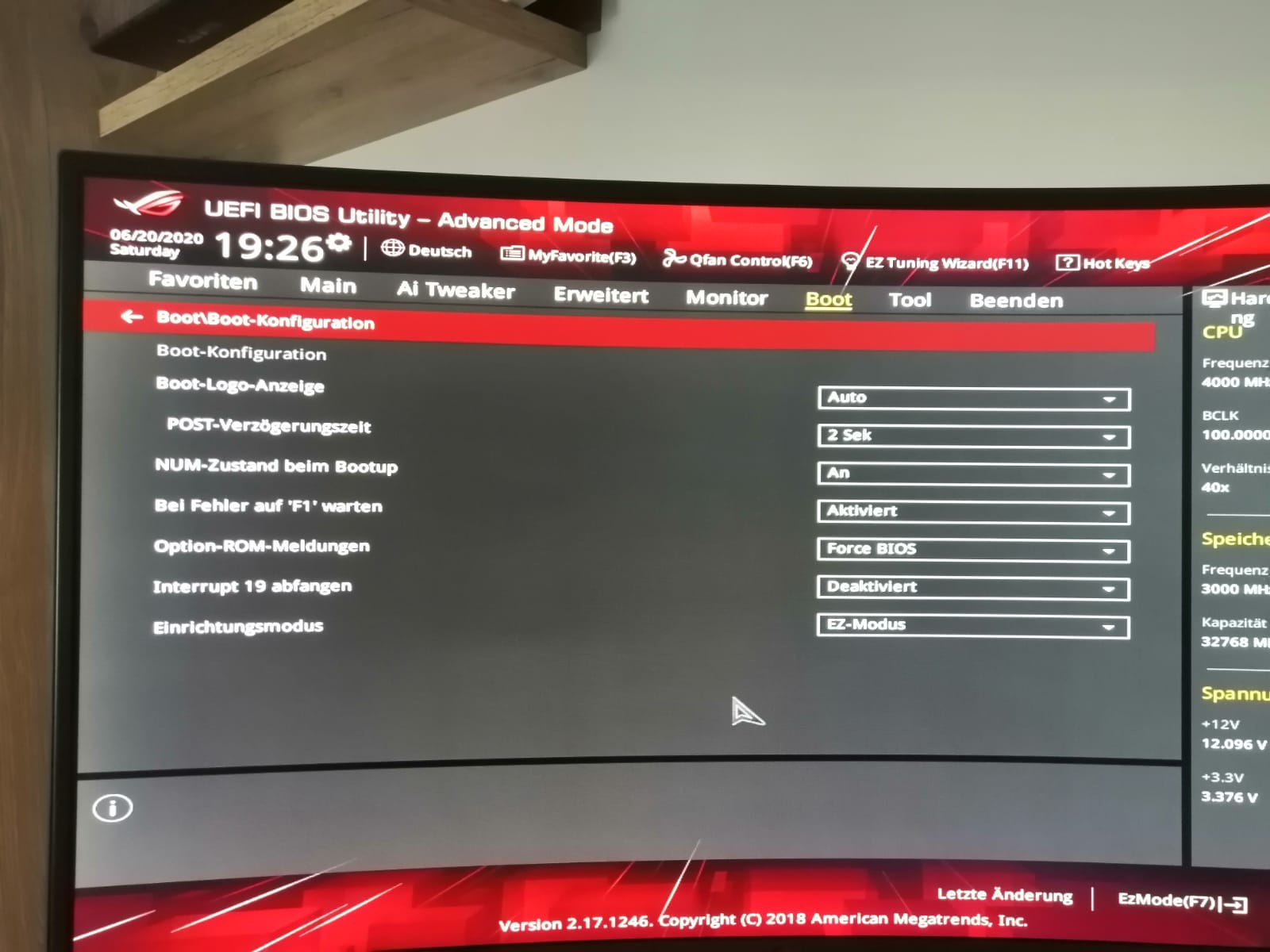

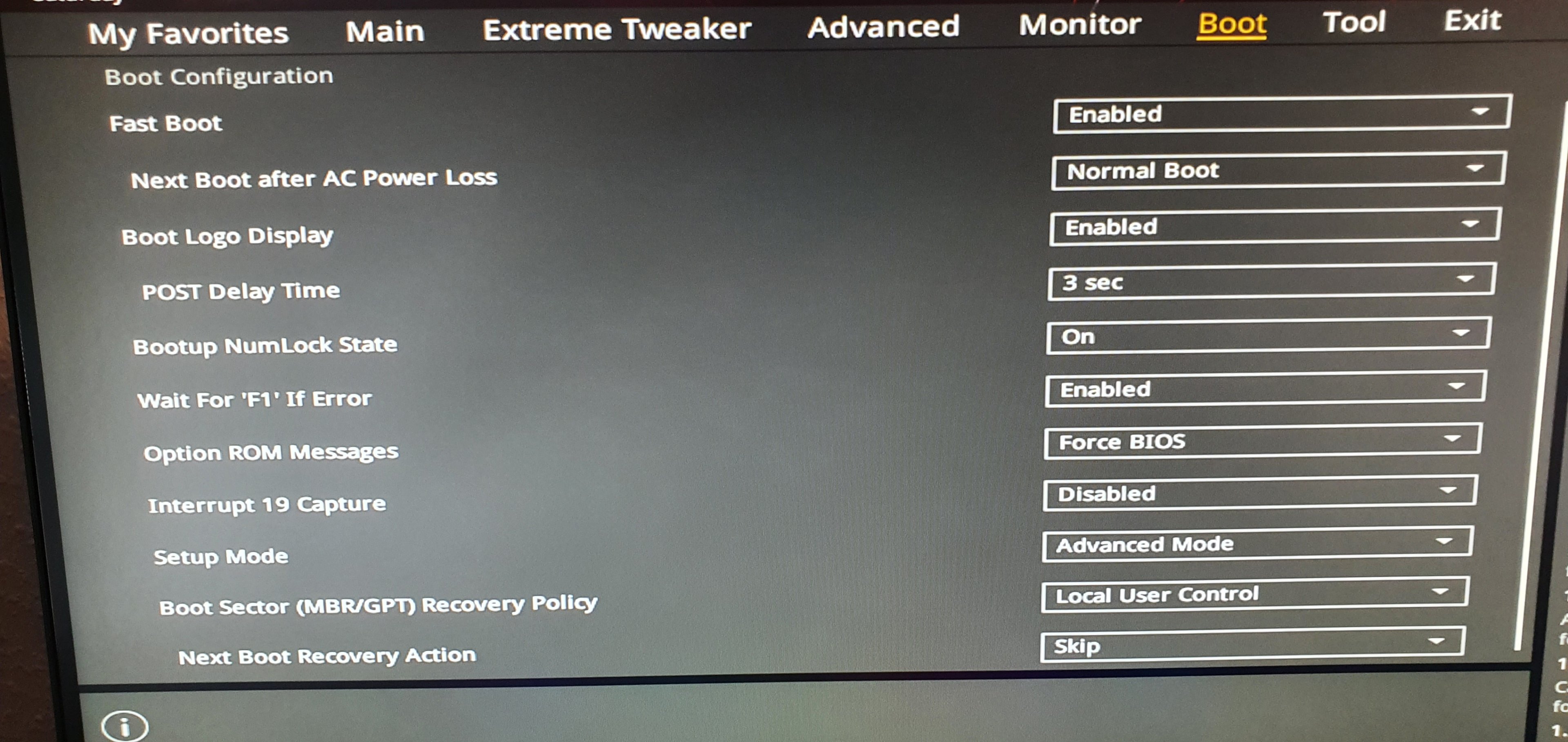

So wie verprochen die Fotos,sollte was fehlen,dann sag mir bitte bescheid.
VG
VG
Danke dir und allen anderen, die Sache ist erledigt. Die Meldung mit dem CPU FAN ERROR kann man lösen, in dem man CPU FAN SPEED im Bios auf "ignore" stellt. Das Problem war dann, das man direkt beim Restart ins Bios kam. Und somit dachte ich, das noch etwas nicht gepasst hat. Nach mehrmaligem ausprobieren im Boot Menü, stellte ich fest das ich bei "Boot from storage device" von "UEFI" auf "Legacy only" ändern musste, und somit war schon alles erledigt, alles funktioniert fehlerfrei. Wie auf den Bildern von Dancefly scheint es so das er alles auf "UEFI" ändern muss, damit es funktioniert. Auch das mit der Lüftereinstellung funktioniert wie auf den Bildern angegeben, kann aber auch alles individuell angepasst werden.
