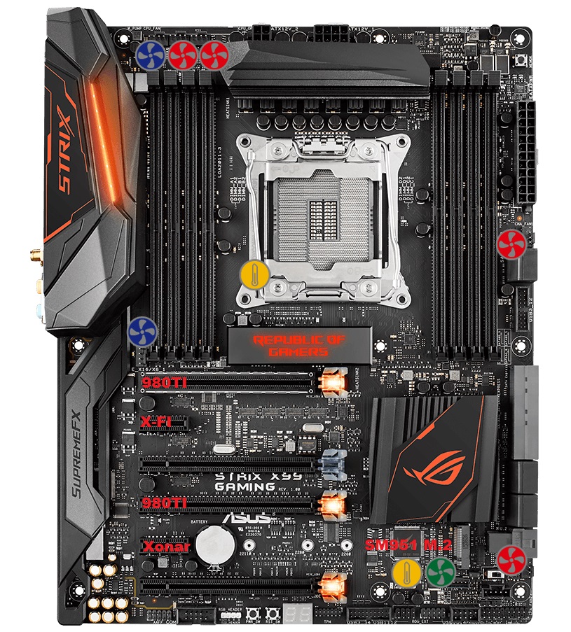

Ich habe ein X99 ROG Strix (BIOS 1701) und PCIe Plätze folgendermaßen belegt:
Nun habe ich mir ne USB3.0 Controller Karte gekauft und wollte diese im oberen noch freien PCIe16x Anschluss betreiben (elektrisch ist es ein 8x Anschluss).
Jedoch fährt der PC nicht hoch. Im abgesichertem Modus konnte ich ohne Probleme die Treiber installieren und es werden auch alle Karten erkannt - beide Grafikkarten, beide Soundkarten und die Controller Karte. Starte ich dann aber normal bekomme ich Bluescreen mit ner Fehlermeldung die auf einen Treiberkonflikt hindeutet (ha20x22.sys taucht als Datei auf). Die Datei gehört zum X-Fi Treiber. Jedoch hat es prinzipiell nichts mit dem Treiber zu tun, denn wenn ich die Soundkarten tausche, nervt ne Datei vom Xonar Treiber.
Das Ding ist, dass ich alle Steckmöglichkeiten ohne Probleme durchgehen kann, solange ich eben nicht alle PCIe's belege (ich sage hier alle, auch wenn der letzte PCIe16x leer bleibt, da der sich deaktiviert, wenn zusätzlich zu SLI ne M.2 verbaut ist). Sobald ich aber die Controller Karte dazu stecke - egal wo - kommt Bluescreen.
In der Anleitung oder den BIOS Beschreibungen deutet nichts darauf hin, dass ich alle verfügbaren Resourcen des Mainboards verbraucht hätte. Eben nur, dass ich den letzten PCIe16x nicht benutzen kann, weil der CPU die Lanes ausgehen. Der zweite PCIe16x teilt zwar sich einen Teil der Lanes mit meinen USB3.1 Anschüssen, aber nur wenn ich ne x4 Karte reinstecken würde.

@CPU Lanes:
Zumindest nach der Anleitung laufen die 3 PCIe16x und die M.2 auf den CPU Lanes. Alles andere auf dem X99.
Also die 16x von oben nach unten:
CPU
X99
CPU
CPU
Die 1x laufen eh auf X99.
