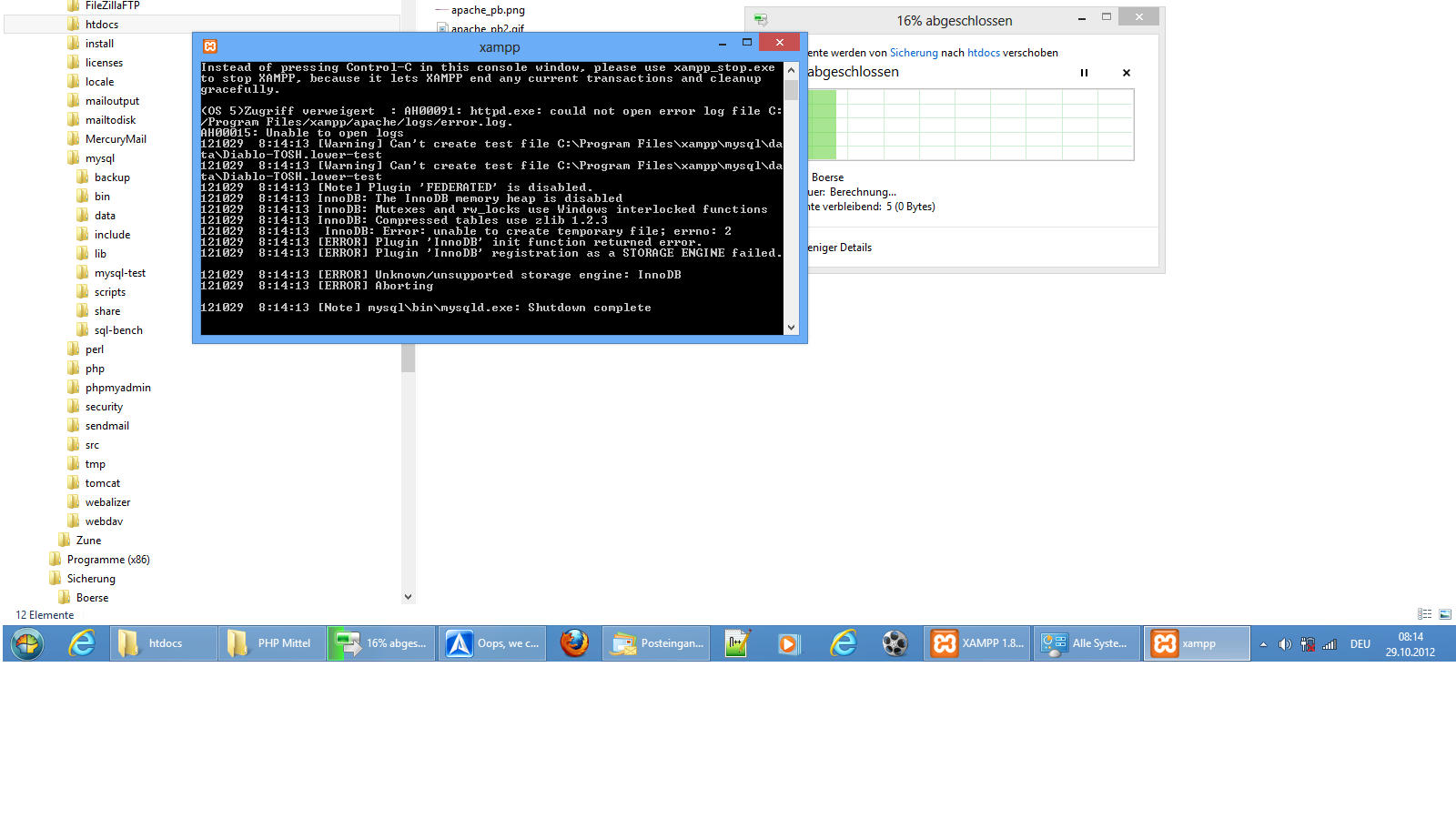

so hier das bild, welche meldungen ausgegeben werden!

hmm wie ändere ich die unter windows 8? ich habe die benutzerkontensteuerung schon raus genommen.
ich bin ja der administrator.
Installier es am besten unter C:\ oder woanders, wie BlubbsDE schon sagte, dann hast du keine Probleme damit und musst nichts am System ändern.
ich habe es nur die berechtigung für den ordner (mit unterordnern) geändert. auf jedenfall gehts endlich.
