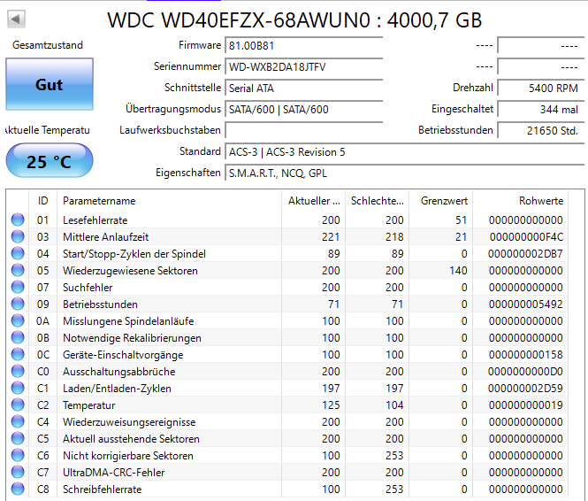

Hier die SMART Daten.
Zusätzlich nich die Info über die Hardware:
Platte: WD40EFZX-68AWUN0, 4TB, ca. 3 Jahre alt
NAS: QNAP NAS TS-431P, schätze ca. 6 Jahre alt
Das neue NAS ist ein TS-233
Reaktionen: Looniversity

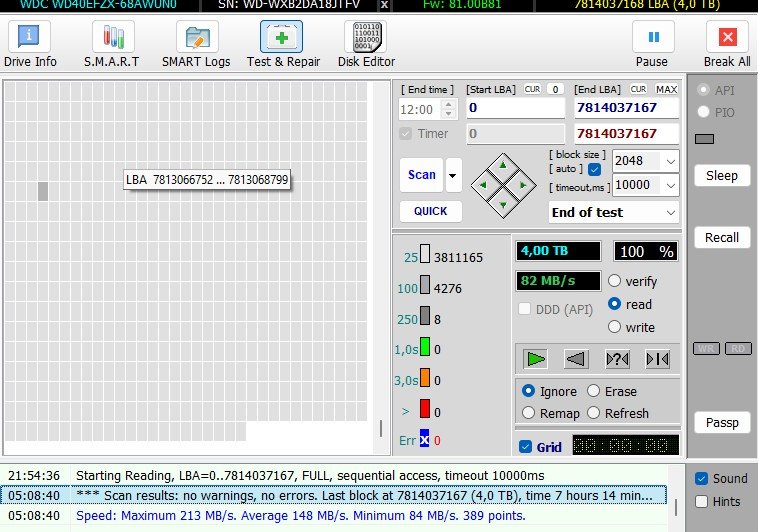

Ich würde mal einen kompletten Oberflächentest mit z.B. Victoria machen. Aus Erfahrung kann ich sagen, dass die SMART-Werte nicht jeden Fehler aufzeigen.
Reaktionen: BFF

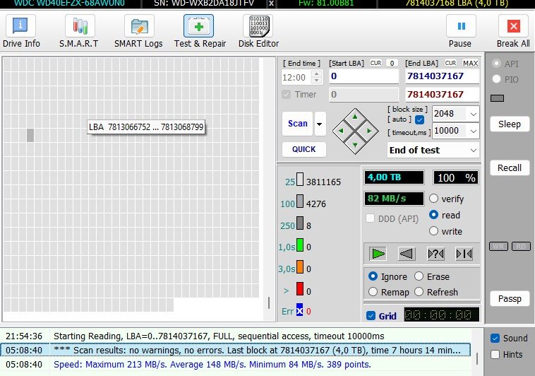

@TorenAltair: Hier die Scanergebnisse von Victoria (kompletter Scan über 8 Stunden)
Hast du noch irgendwelche Ideen?
