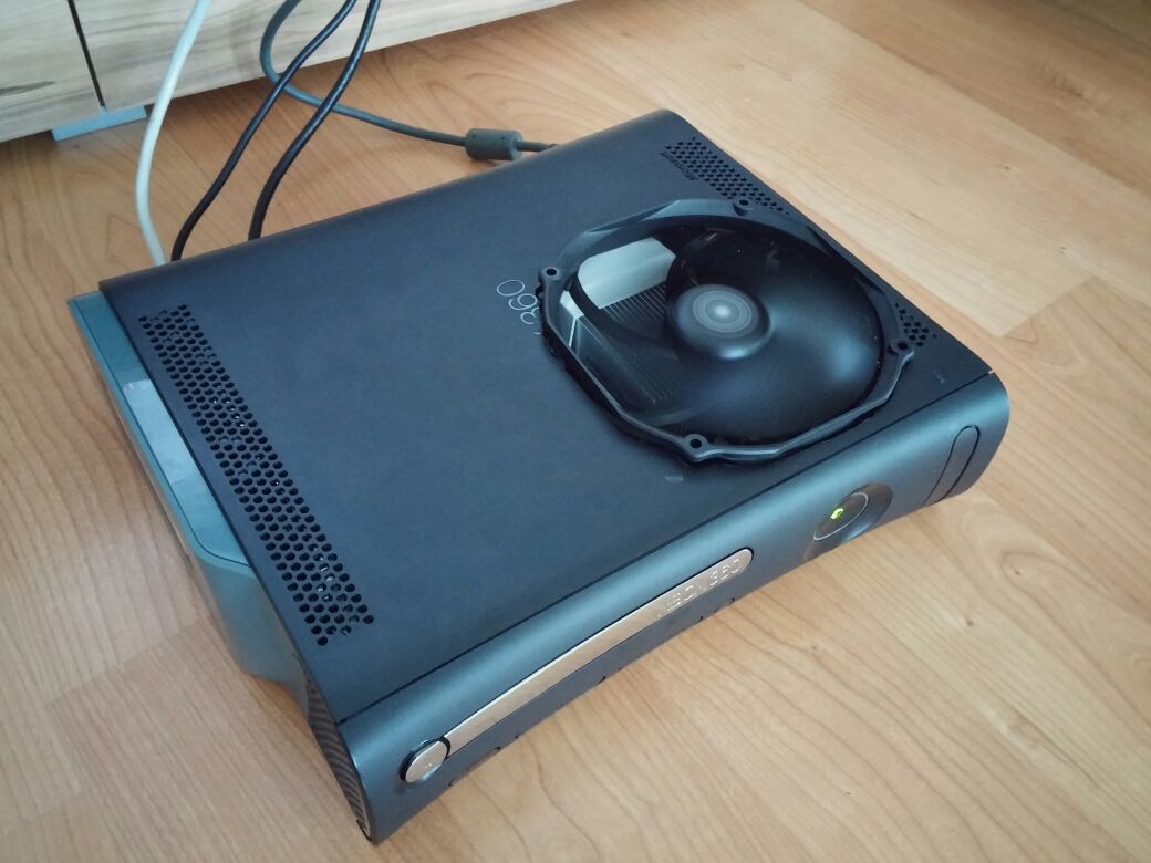

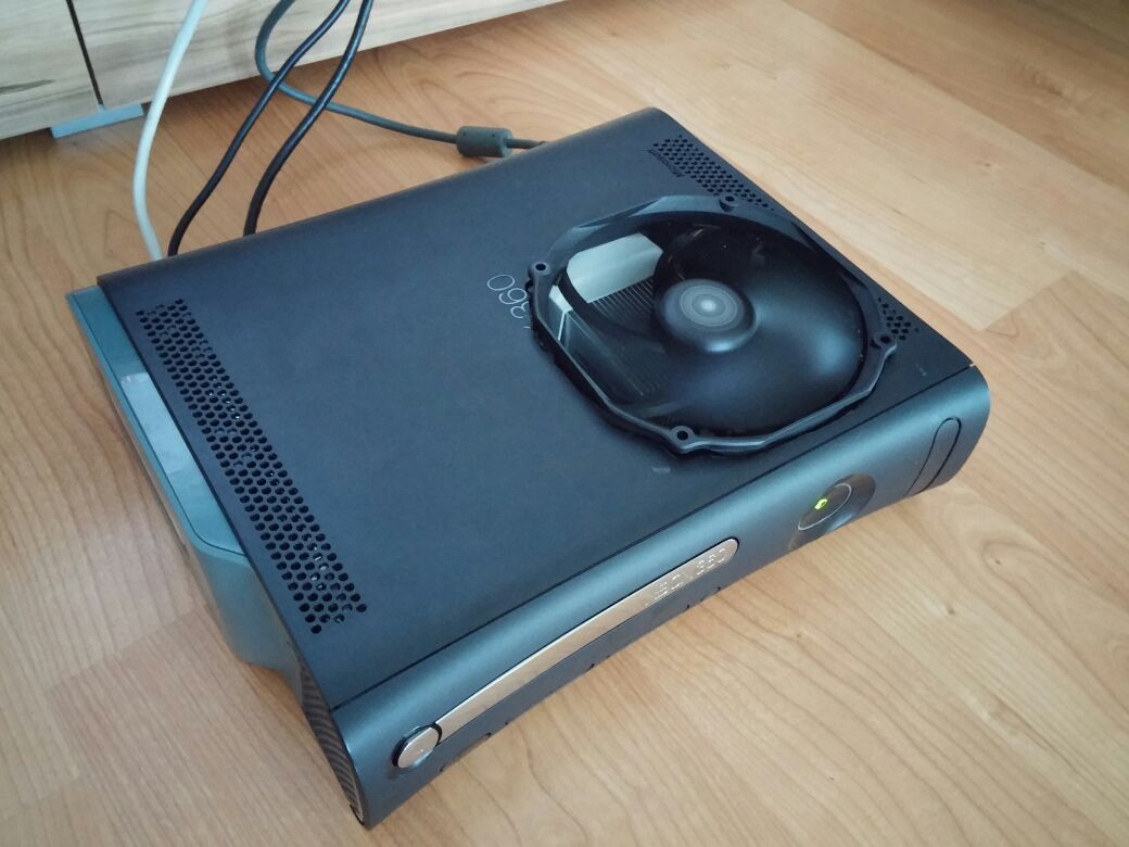

aus spass an der Freude hab ich das hier mit meiner gemacht: IMG-20140919-WA0001.jpg

@LieberNetterFlo sieht auf jedenfall schick aus :) nur offener Lüfter wäre nicht so mein ding.

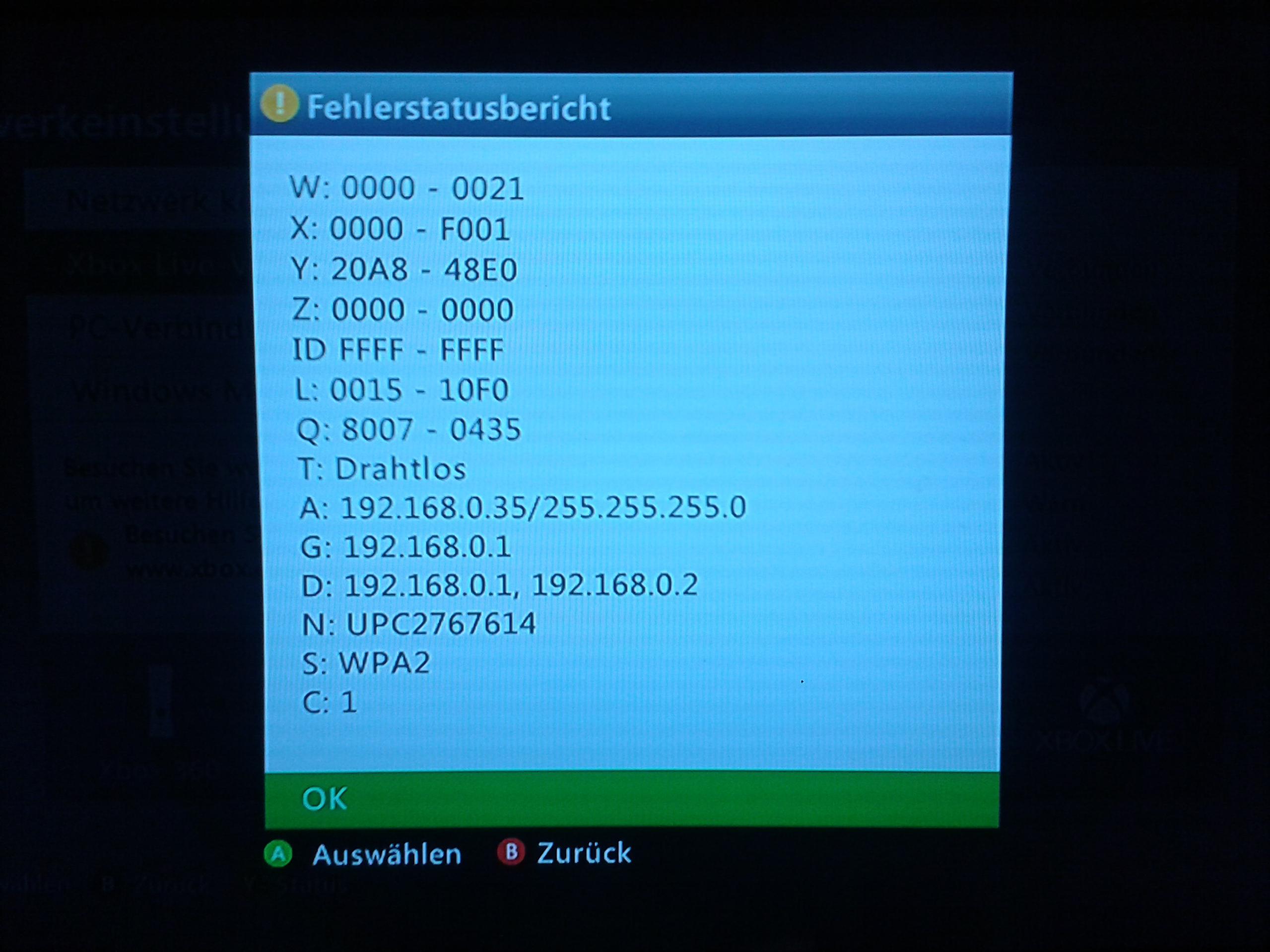

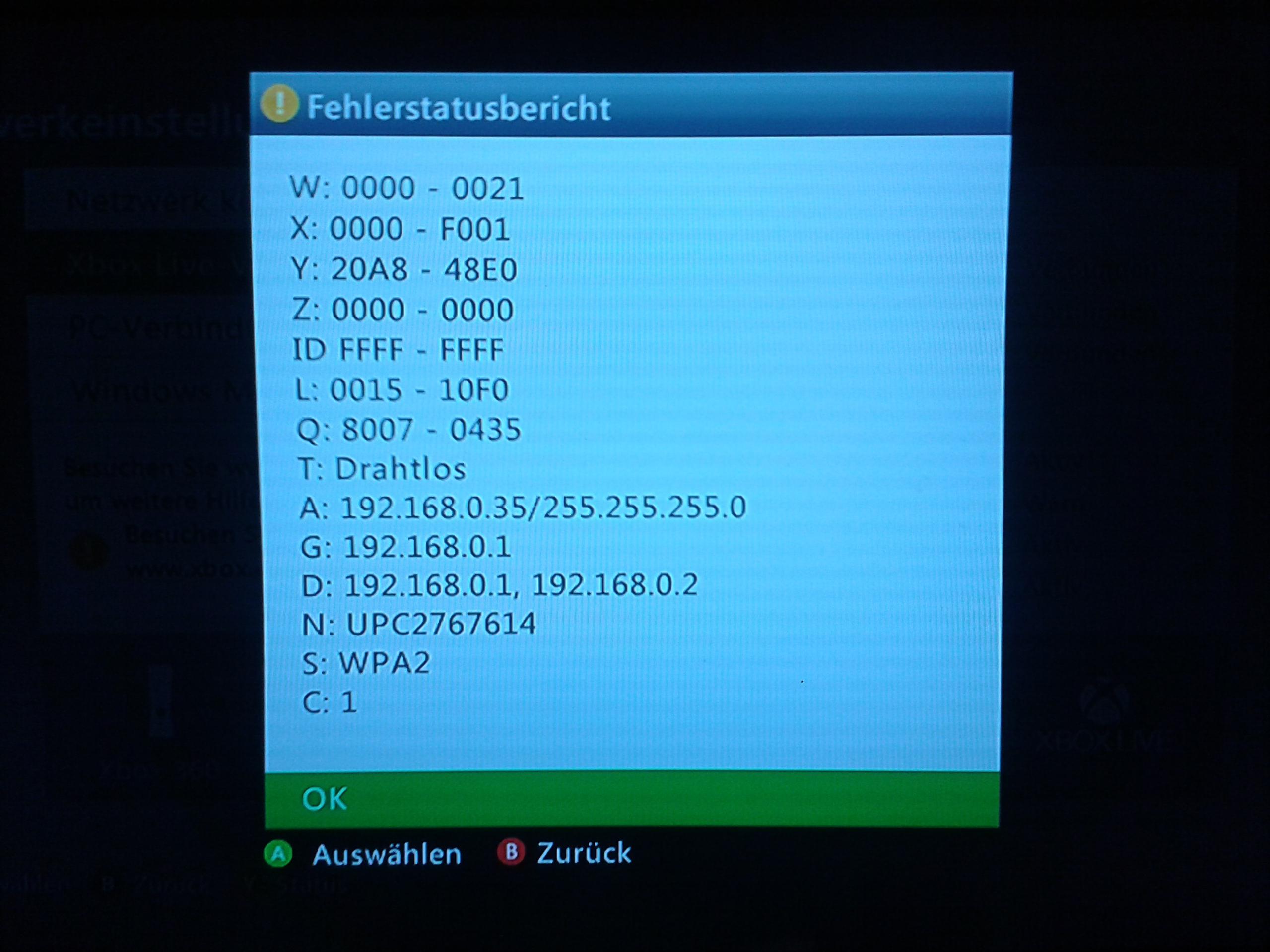

ohje ey das war ne Arbeit hut ab die sowas öfters machen, achja beim Inet Verbindungstest hab so Gelbes Warndreieck erhalten
hab Y gedrück und mal Foto gemacht.
Ging die Verbindung vor dem zerlegen?
Meine im Gedächtnis zu haben, die 360er Versionen nach der dicken hatten einen USB Adapter dafür. Der steckt irgendwo unter der Verkleidung in einem USB Port. Ist der evtl. raus gerutscht?
Also bei der 360 E war das.
