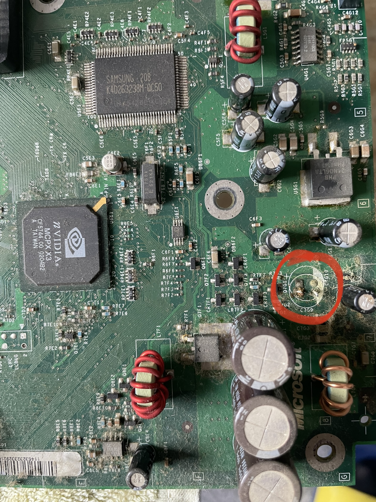

Servus Leute,
ich bin aktuell dabei mir wieder alle alten Konsolen von damals zu kaufen und diese bei Bedarf zu reparieren damit ich mir die schön Zuhause hinstellen kann.
Jetzt bin ich bei der Xbox Classic angekommen und habe folgendes Problem:

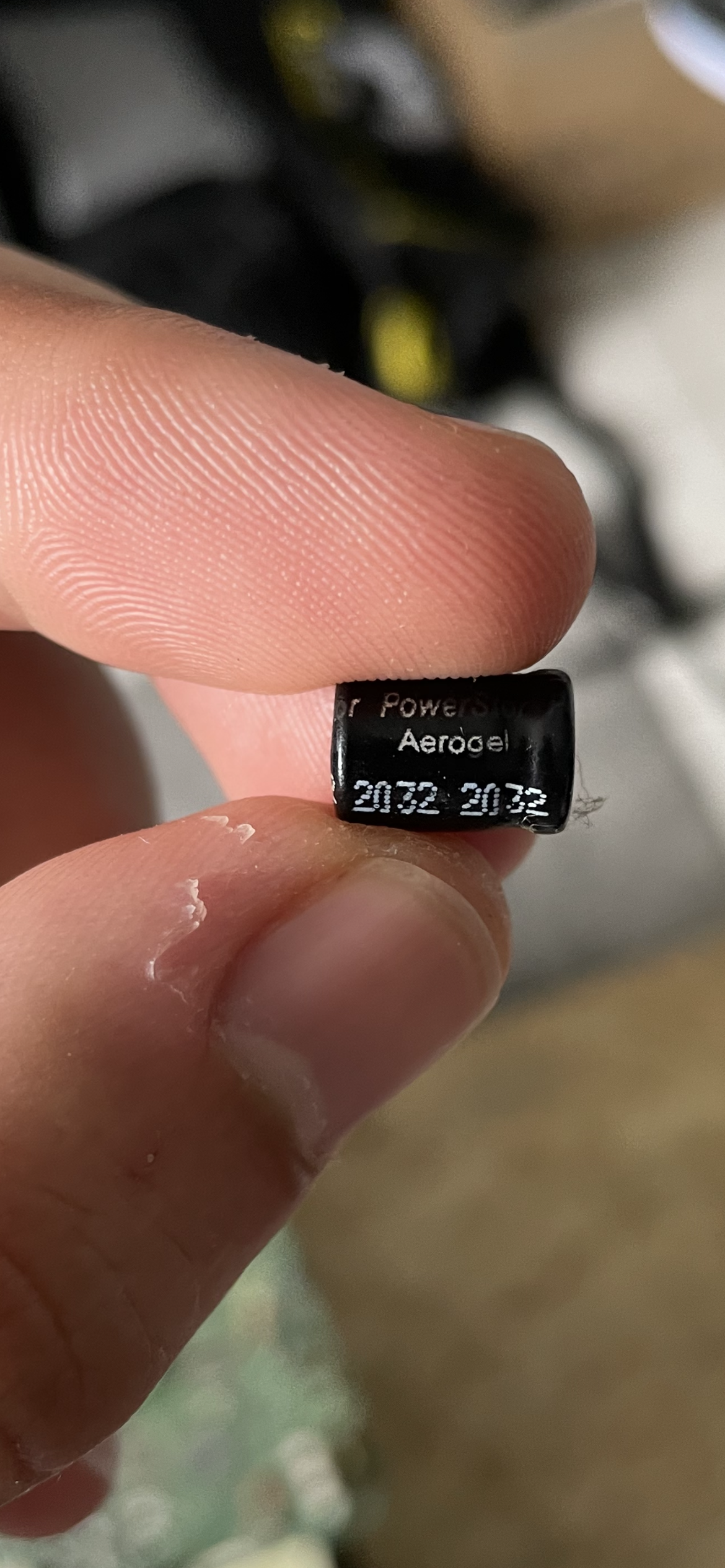

Beim aufschrauben ist mir direkt ein Kondensator entgegen geflogen. Nach etwas googlen, habe ich erfahren, dass dieser wohl zum Uhrzeit speichern gedacht ist.
Der läuft gerne mal aus und sollte sowieso getauscht werden, jetzt habe ich leider das Problem, das ich überhaupt nicht weiß welchen ich da als Ersatz nehmen kann....
Ich habe im Internet nur gelesen/gesehen, das man den tauschen soll aber nicht wo ich den herbekomme. Ich denke mal das wird ein günstiges Teil sein, kennt sich da wer aus?
und wisst ihr zufällig wo ich Ersatzfüße für das Unterteil bekomme? Meine sind leider nach dem entfernen nicht mehr so schön...
Hab mal noch zwei Fotos damit ihr wisst was ich meine.
Danke schonmal :)

Zeit mal die andere Seite, da sollte was von Kapazität (Einheit sollte µF sein), Spannung und die Temperaturangabe sein. Daran kann man dann einen passenden Suchen. und Ja, das teuerste werden die Verstandkosten sein bei einem einzelnen Kondensator. Löt-Eqipment hast du da? Die "Füße" sind Teil des Kondensators. Du müsstest die alten erst entfernen oder den neuen an die alten Füße anlöten.
Reaktionen: DJMadMax
Kapazität sollte gleich sein, Spannung und Temperatur darf gerne größer sein als der originale.
Beim Einlöten auf die Polung achten :)

Erstmal danke für die ganzen Antworten :) zum Löten habe ich alles, da mache ich mir keine Sorgen.
Auf dem Kondensator steht nur noch ganz verbleicht folgendes: 1F 2,5V
