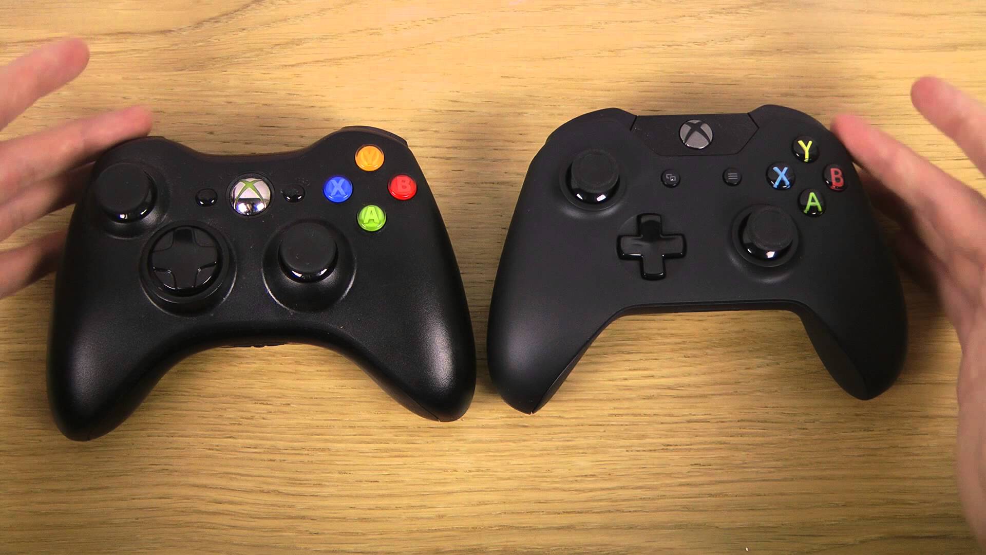

Ja der Empfänger leuchtet weiterhin der Controller zeigt auch an das er verbunden wäre,
jedoch fehlt das Windows USB Geräusch und der Controller funktioniert nicht.
Ports hatte ich auch schon getauscht jedoch ohne Veränderung.
Und nein die rede ist von einem 360 Controller wie links auf dem bild.
