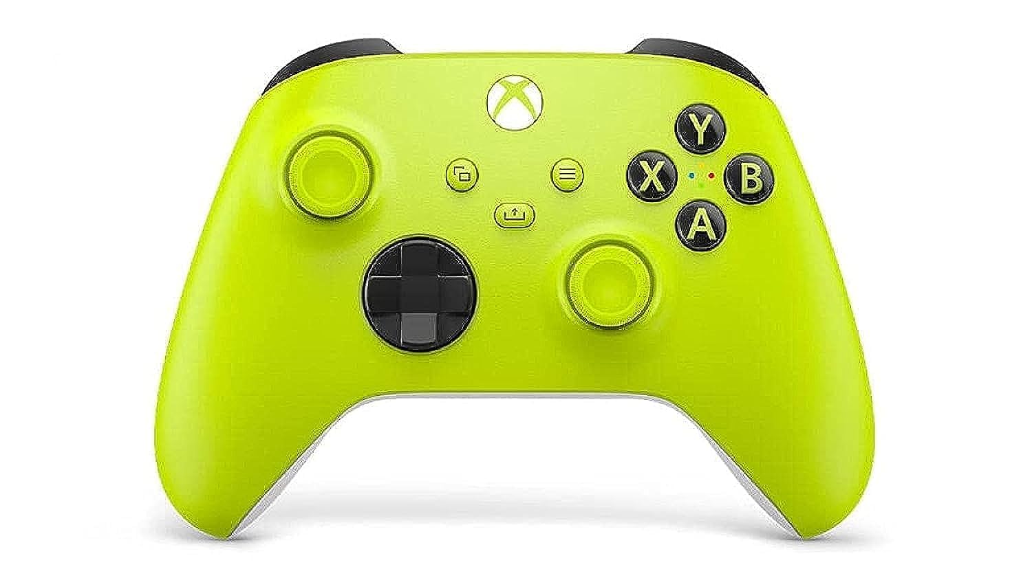

Hallo, habe mir heute bei MM noch ein Xbox Controller gekauft,und er funktioniert sehr gut.Die Tasten A,X,Y,B und LT & RT so wie die LB & RB reagieren sehr gut,so wie es sein soll.

Den Electric Volt besitze ich auch. Ich habe aber noch keinen Series Controller in der Hand gehabt, der korrekt funktioniert hat. Es merkt halt nicht jeder (siehe Post #13). Spätestens nach 30 Sekunden in der Controller App war immer klar, dass mindestens einer der Buttons unzuverlässig auslöst. Ich kaufe erst wieder einen XBox Controller, wenn ein Teardown zeigt, dass sie die Platine geändert haben.
