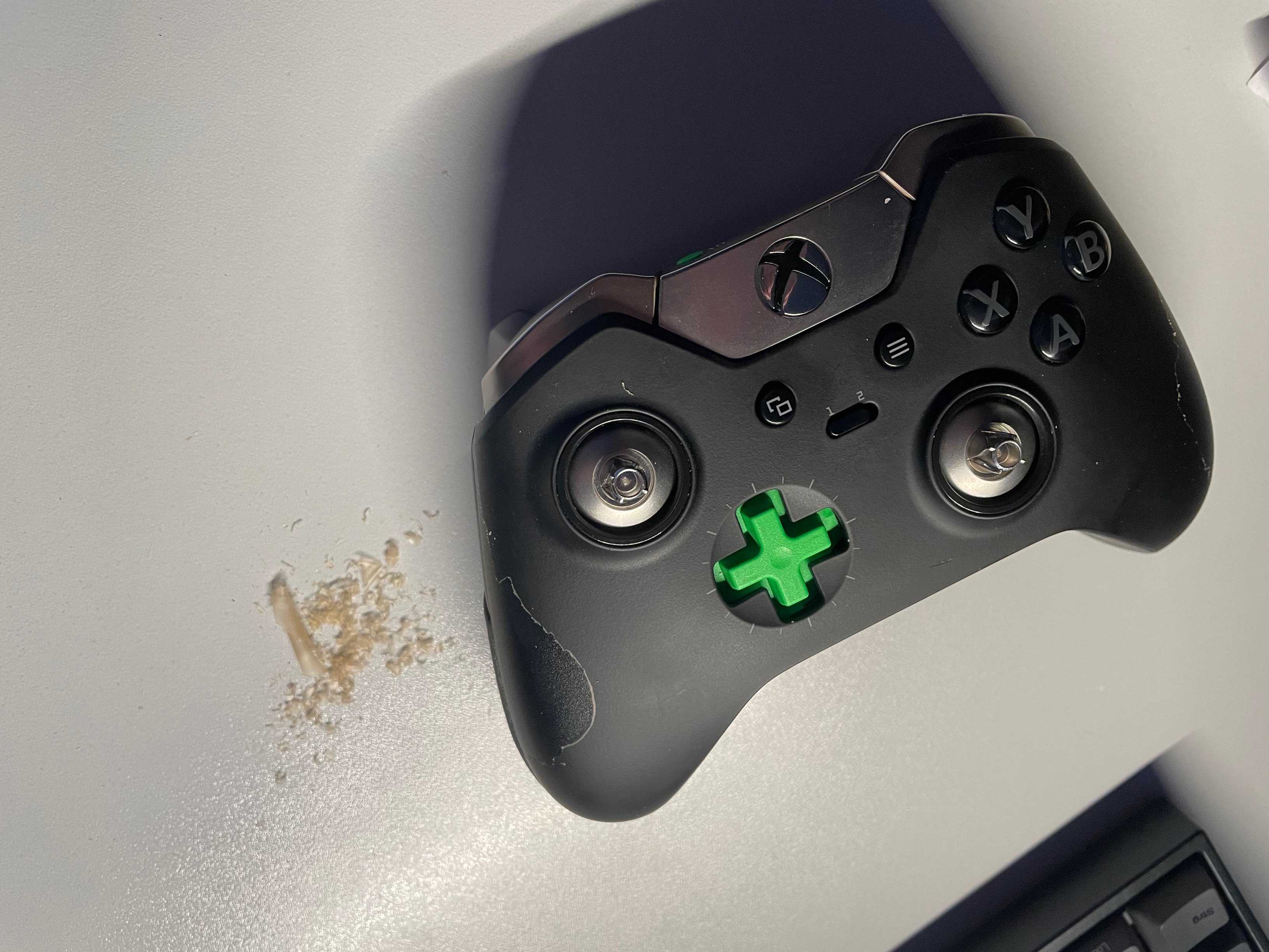

Hallo zusammen :)
Nach nun knapp 5 Jahren löst sich so langsam die Beschichtung auf meinem Elite Controller. Diese habe ich nun gestern mittels Fingernagel schon ein wenig entfernt, möchte es aber nun gerne komplett gelöst haben.
Was kann ich dafür am besten verwenden? Eine neue Oberschale möchte ich nicht kaufen, da ich befürchte dass diese zumeist auch nur wieder eine Beschichtung haben.
Bonusfrage: Könnt ihr spontan ein iFixit-Werkzeugset benennen, welches das hierfür erforderliche Werkzeug beinhaltet? Eine Anleitung (bzw. Ansammlung derer) habe ich dort bereits gefunden.
Und ja, ich wasche mir regelmäßig die Hände. Und auch der Controller wird regelmäßig gereinigt. Aber nach knapp 5 Jahren darf er Alterserscheinungen zeigen.

Sebastian_12 schrieb:
Würde spontan Isopropanol + zewa verwenden kann aber den kunstoff angreifen
+1 Einfach die Beschichtung ab machen und dann schau mal wie du das Plasik darunter findest.
Isoprop loest das nicht unbedingt gut ab, aceton geht hingegen sehr gut. Aber da hast du auch eine wirklich grosse Chance das Plastik unter dem Gummi aufzuloesen - je nachdem was da genutzt wurde
Ich habe das letztens beim Griff eines Regenschirms mit Kontaktchemie #61 gemacht. Ging super 👍

@Sebastian_12 und @madmax2010 Wenn der Kunststoff darunter angegriffen wird, bringt es mir nichts. Ich möchte die Oberschale an sich ja weiter nutzen. :)

versuch mal erst isoprop, das greift nur das Gummi an. Selbst das nur minimal
Ich hatte sowas bei meiner Corsair Tastatatur bei der Handballenauflage.
Da das Zeug Fettlöslich schien habe ich Scotch Tuch und Speiseöl genommen und die Beschichtung abgerubbelt.
Danach mit Alkohol entfettet.
Sieht heute noch aus wie neu.
