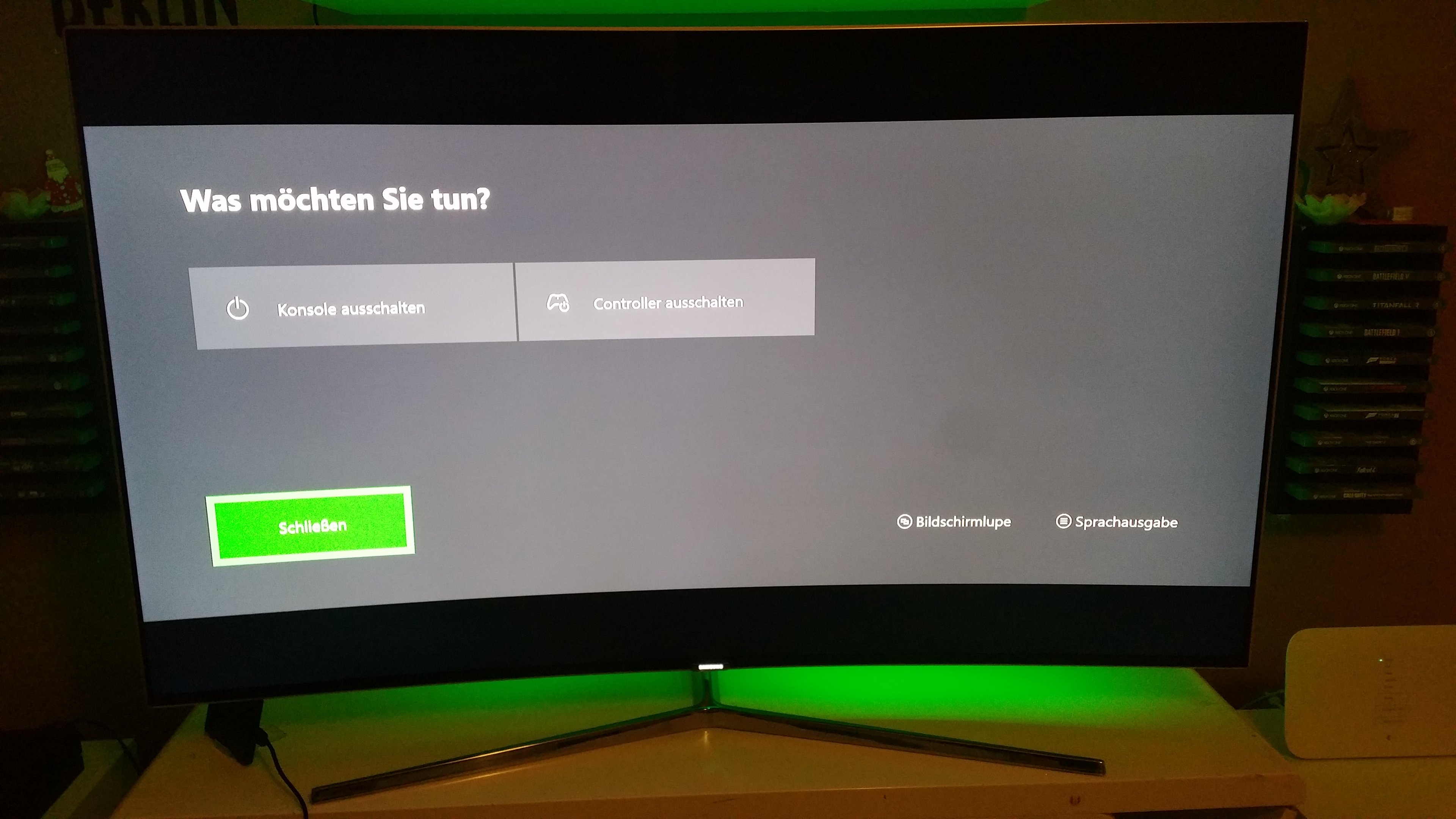

Gestern lief sie noch
Konsole ist ca 4 Monate Alt. Wenn ich sie starte kommt Ton und das 4k Chip Logo und der Grüne Starbildschirm.
Danach ist das Bild weg der TV bleibt Schwarz. Weißes Logo an der Konsole leuchtet.
Wenn ich mich mit dem Controller anmelde zeigt er mir mein Namen auf dem Bildschirm an Ton ebenfalls.
Konsole ausschalten bzw Controller ausschalten zeigt er mir ebenfalls an.

Ok wenn das so ist bzw hoffe das es so ist weil er ja Controller ausschalten dann auf dem Bildschirm anzeigt.
Wenn ich eine externe Festplatte anschließe zeigt er es mir auch an also ist ja Bildübertragung soweit 100%
...oder muss ich mir doch jetzt wieder ne PS4 Pro kaufen lach.
