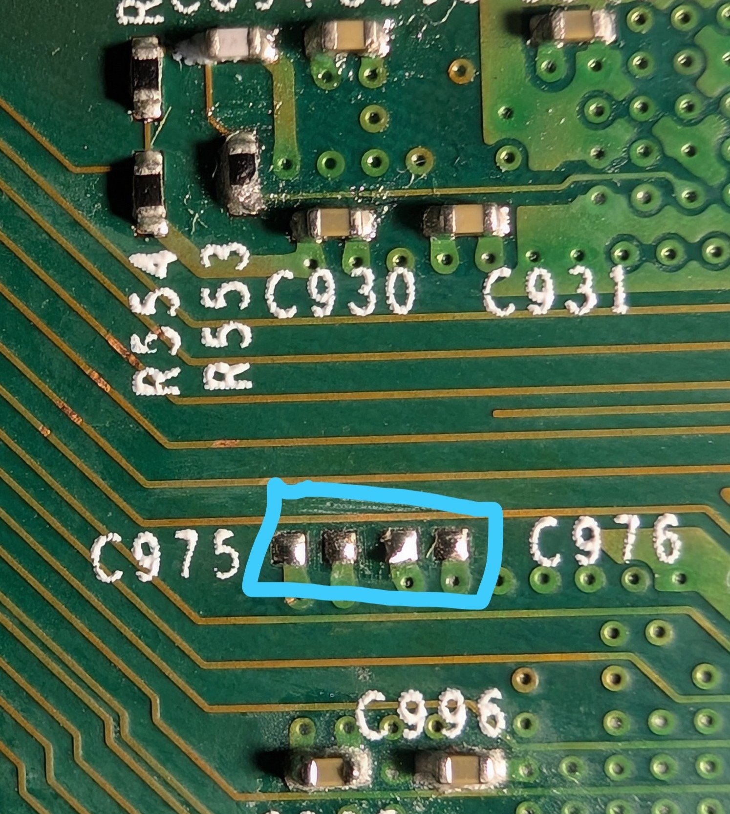

ich habe heute meine Xbox One X geöffnet, um die Wärmeleitpaste und die Pads zu erneuern. Leider habe ich dabei beim Reinigen des Boards versehentlich drei kleine SMD-Kondensatoren (Direkt an der CPU und C975-C976) abgerissen (siehe Bilder).
Da ich absolut keine Erfahrung im SMD-Löten habe, bin ich mir jetzt unsicher, wie ich am besten vorgehen soll, um die Kondensatoren wieder korrekt anzulöten.
Symptome seit dem Schaden:
Die Xbox startet aktuell nur noch, wenn man die Xbox-Taste mehrmals drückt – dann geht sie für ca. 5 Sekunden an und schaltet sich anschließend wieder ab. Ich vermute, das hängt mit den fehlenden Kondensatoren zusammen.

Die Kondensatoren sind nicht mehr auffindbar, die habe ich auch nie gefunden, es ist mir nur aufgefallen bei C975 und C976 weil ich die Platine mit einer anderen verglichen habe
LordHelmchen200 schrieb:
bei C975 und C976
Die Loetstellen dort sehen fast so aus als ob da nie was war.
Das dritte Ding, sieht mehr danach aus das dort etwas abgerissen ist.
Was ist eigentlich mit dem R553 passiert?
Reaktionen: Hatsune_Miku, Volvo480 und Sirhaubinger
Die Lötstellen habe ich Sauber gemacht mit Flussmittel

Ich frage mich das ehrlich gesagt auch das war nicht das erste Mal das ich eine Konsole geöffnet habe ich habe sowas in Vergangenheit schon oft gemacht und mir ist sowas nie passiert der Kondensator unter der x Klemm ist abgegangen weil beim entfernen der x Klemm das Teil verrutscht ist.
Habe erst vermutet dass ich zu grob mit der Zahnbürste war, als ich die Platine mit Isopropanol gereinigt habe...

Was du zum reparieren brauchst:
Lötkolben
eigentlich bleifreies Lötzinn, aber wer hat das schon
no-clean Flussmittel, z.b. ERSA 0FMKANC32
Pinzette
die passenden Bauteile von einem Spenderboard
Die Lötstelle säuberst du erst von altem Lötzinn und trägst Neues auf. Das Flussmittel verteilst du großzügig auf die zu lötende Stelle, drückst das Bauteil mit der Pinzette aufs Board und lötest es fest. Verbleibendes Flussmittel entfernst du.

Aber eigentlich ist das ein wirtschaftlicher Totalschaden... so ne Konsole gibts gebraucht für unter 100€.
Das Equipment für so eine Reparatur und die Ersatzteile kosten auf jeden Fall das gleiche, wenn nicht mehr.
Diese mini Kondensatoren zu löten ist auch alles andere als einfach und die Gefahr das dabei noch was anderes den Geist aufgibt ist schon gegeben.
Ich würd sagen, als Projekt und um seine Skills zu erweitern ist das schon ok. Aber zu erwarten, dass du es für nen schmalen Taler hinbekommst.. eher nicht.

Wenn die SMD-Komponentenbezeichnungen bekannt sind, kann man die auch so bestellen, da braucht es kein Spenderboard.
@TE, ich habe auch schon mit einfachem Lötkolben SMD-Widerstände aufgelötet, das geht echt gut wenn man vorsichtig ist und gutes Werkzeug verwendet.
