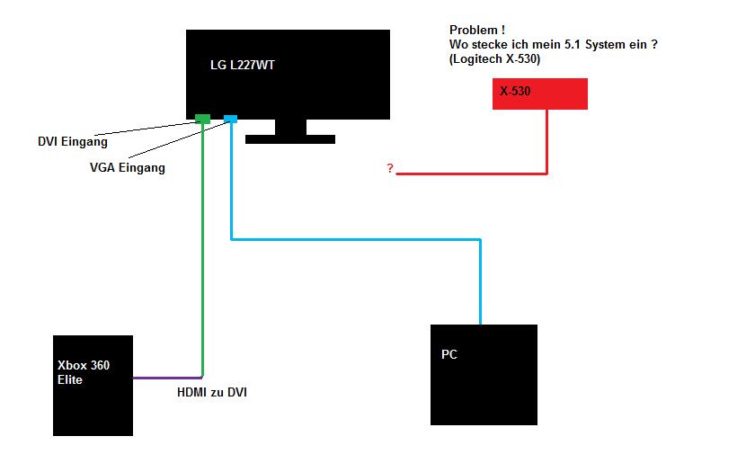

hi,
hab n problem und komm nicht weiter. schaut euch bitte zuerst die zeichnung an, die ich gemacht hab und sagt mir ob es dafür eine lösung gibt. bzw geht das überhaupt alles was ich mir vorgestellt hab mit dem pc und xbox anschließen ... hab da leider kein plan davon :/
aber ihr bestimmt :)
vielen vielen dank !

Du willst also das Soundsystem X-530 an beide anschließen und dann zwischen XBOX und PC als Soundquelle wechseln können oder ? Dazu brauchst du etwas wie die Teufel DecoderBox.
http://www.teufel.de/de/PC-Systeme/decoderstation-3.cfm?id=1121
Is halt nicht billig aber mir ist keine andere richtige Lösung bekannt. (Bei der du keine Qualitätseinbußen hast) Hoffe ich erzähl dir jetzt keinen Quatsch aber im Grunde müsste ich richtig liegen.
Das Logitech-Set kannst du nur über deinen PC verwenden, da es keinen eingebauten Decoder hat und auch keinen optischen Eingang. Für andere Geräte (wie zB xbox360) praktisch unbrauchbar).
@derfreak
Das Boxen-Set hat doch nur Klinkenbuchsen für Toneingabe, daher nicht so einfach an den Decoder anschließbar.
Wenn dein TV keinen entsprechenden Ausgang hat, wirst du um nen AV-Receiver oder eben die Decoderbox nicht drum herumkommen. Ein halbwegs passabler AV Receiver kostet 200€, die Box 130€. Für den Aufpreis bekommt man dann aber ggf. auch Radio.
Habe das gleiche Problem mit meiner PS3, meine Teufel Concept E² hat nur koax. Eingänge. Habe den Fernseher per HDMI und die Anlage mit dem Adapter angeschlossen. Sehr unbefriedigend, da ich im Soundmenü jedesmal manuell umstellen muss, wenn ich Audio über das Adapter ausgeben will, außerdem habe ich so kein "echtes" 5.1.

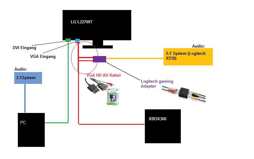

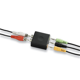

nein auf keinen fall. hab mir jetzt das vga hd av cabel gekauft und verbinde es mit hilfe des logitech gaming adapter, der bei meinem 5.1 system dabei war, mit meinen 5.1 system.
und für meinen pc kauf ich mir jetzt noch n 2.1 system. somit müsste meiner meinung nach eigentlich alles funktionieren!
schaut mal euch das mitgelieferte bild in meinem beitrag an ...
so hab ich mir das alles vorgestellt. nach meiner theorie müsste das funktionieren ^^
was meint ihr ?
und noch ne frage ... gibts bei dem vga hd av kabel ne begrenzung in der auflösung ? mein widescreen hat ne auflösung von 1680x150

Wenn da noch nicht einmal ein analoger Surround-Decoder zwischen sitzt, macht es herzilich wenig sinn, ein 5.1 Set dran zu setzen und über den Stereo-Out des KAbels laufen zu lassen. Dann kannst es lieber an den PC kloppen und an die Konsole erstmal ein anständiges 2.1 Set bzw für 70-80€ ein billiges 5.1 Boxen-Set mit ringebautem Decoder und Optical-In.
Oder du greiffst gleich etwas tiefer in die Tasche und bestellst von Teufel unter http://www.teufel.de/de/komplett-Systeme/Concept-E-Magnum-Digital.cfm?show=text für 269€ gleich was anständiges. Das ersetzt zwar keine hochwertige AV-Anlage, aber der Gewinn an Atmosphere in Spielen wird enorm sein.
Ein 5.1 Set einfach so ohne "Dolby Digital"- bzw "ProLogoc"-Decoder dran zu kloppen macht jedenfalls absolut keinen Sinn, da man von den 5 Lautsprechern in keinster Weise profitieren kann.
ja aber ansonsten funktioniert alles so wie ich mir das vorgestellt hab oder ?!
Es sollte zumindest so funktionieren. Allerdings würde ich dann eher ein 2.1 Set dran schliessen und an den PC das 5.1er set.
Das 2.1 Set von Logitech (Z3) bekommst du teils schon unter 50€ und zumindest vom Klang her, ist es besser als das 5.1er.
