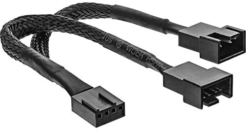

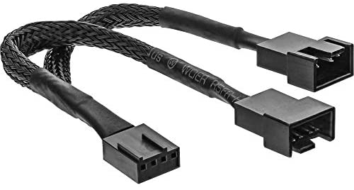

Ich bin leider Grade wieder auf der arbeit. Bilder kann ich also keine machen. Nein es ist kein 4PWM Stecker sondern eine Buchse. So wie hier auf dem Bild rechts sie beiden:
DerBenni84 schrieb:
Das Foto zeigt ein 4-PIN PWM Splitter.
Es kann nur ein 3-PIN, 4-PIN PWM oder ein 4-PIN Molex Anschluss sein.
Buche wäre das Ende in der Mitte, was unüblich wäre.
Wenn dem dennoch so sein sollte, sollte dem Gehäuse ein entsprechende Kabel als Adapter beiliegen.
Weder auf der Herstellerseite noch im Handbuch ist über das Kabel etwas zu finden.
Daher werde ein Foto im weiteren Verlauf super, so fern das obenstehende nicht schon zutrifft bzw. dir damit noch nicht geholfen ist.
