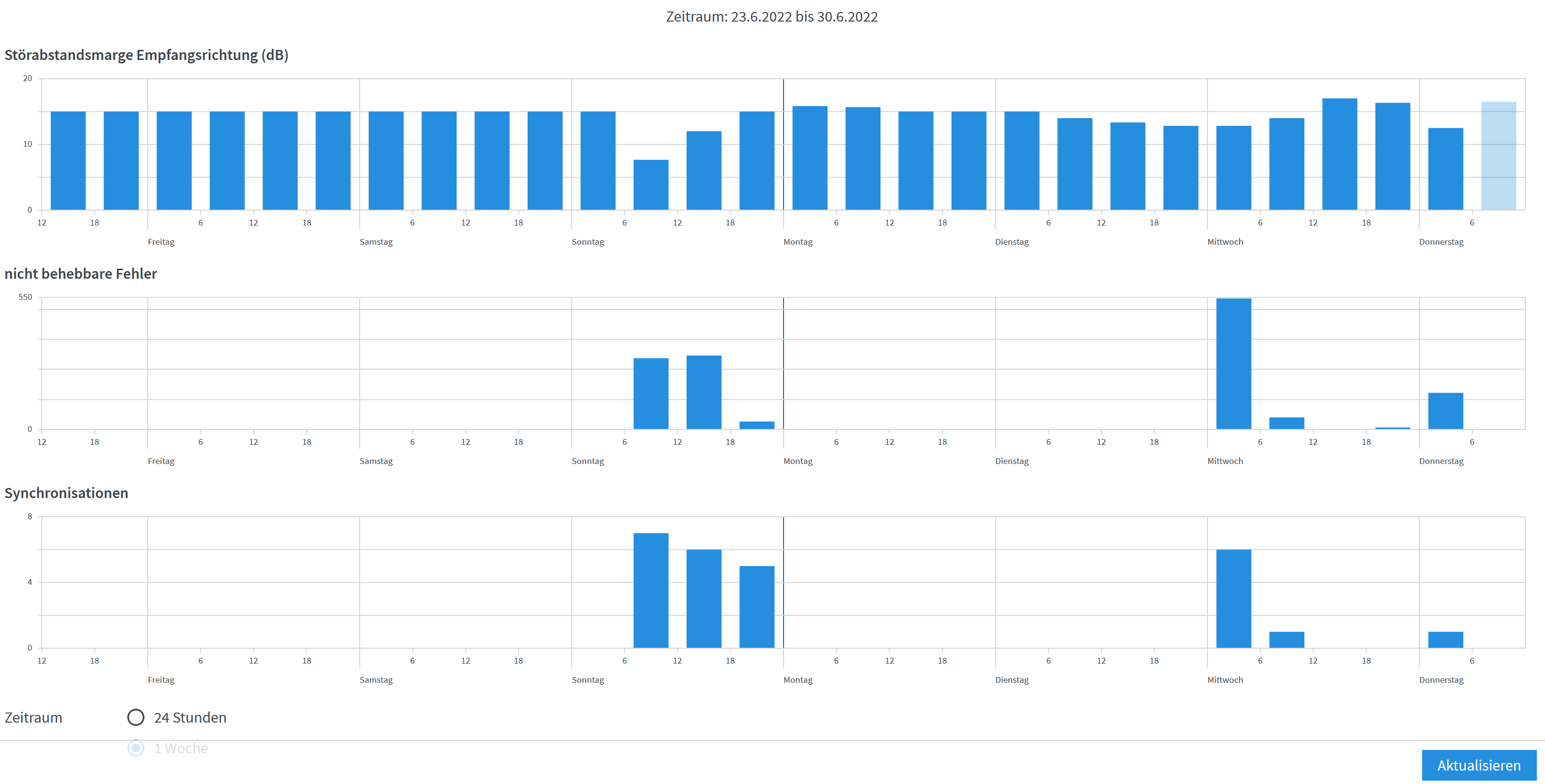

hatte vor kurzem ebenfalls probleme mit der stabilität nachdem es jahrelang ohne probleme lief. während der störungszeit war die leitungskapazität stark schwankend, hatte aber auch die normalen werte. in der tat hat der techniker nur die dose getauscht, seit dem läuft es wieder...
