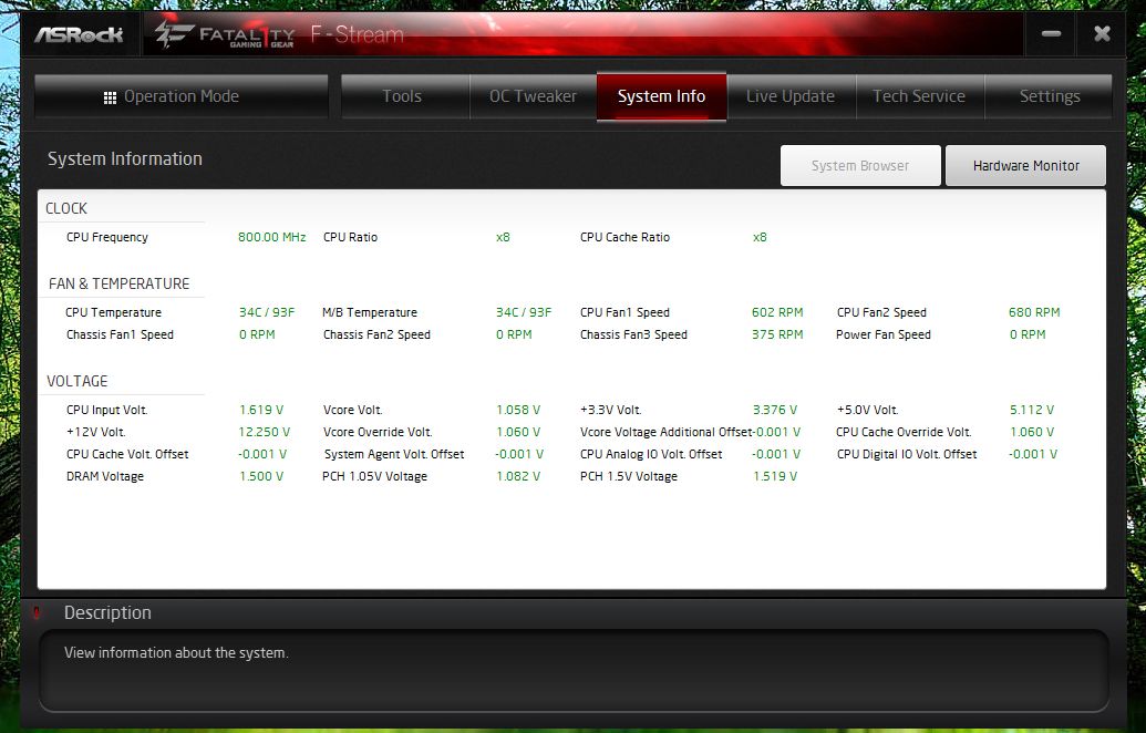

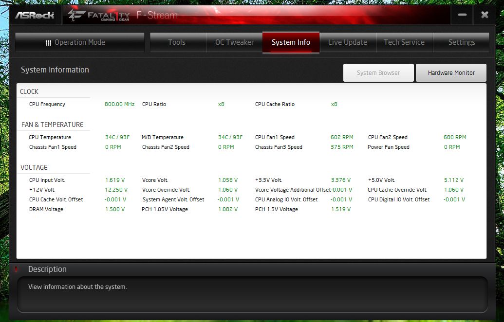

So hab ich das mal bei mir eingestellt, stabil ist der PC, von daher lass ich das erst mal so :)
Du hast aber eine schön niedrige Eingangsspannung, da muss ich mal schaun, ob ich die auch noch runter bring.
Die könnte ich vielleicht sogar noch weiter senken, aber ich weiß nicht, ob das noch viel bringt. Faustregel bei Haswell ist, dass die mindestens 400mV größer als die Vcore sein muss, damit alles stabil bleibt.
Ich hab sie im Bios auf 1,600V fixiert, laut F-Stream und HWInfo schwankt sie aber trotzdem zwischen 1,6V und 1,65V. Ohne manuelles Bearbeiten war sie auf 1,9V eingestellt.
