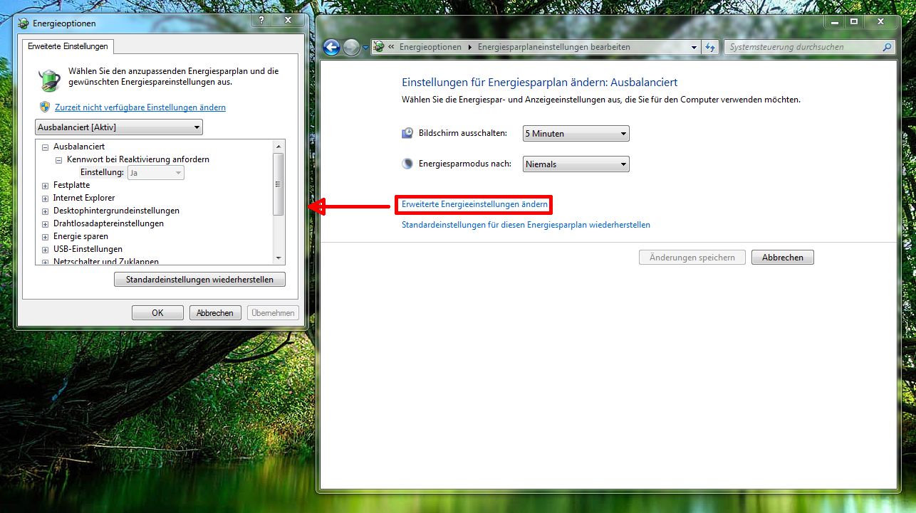

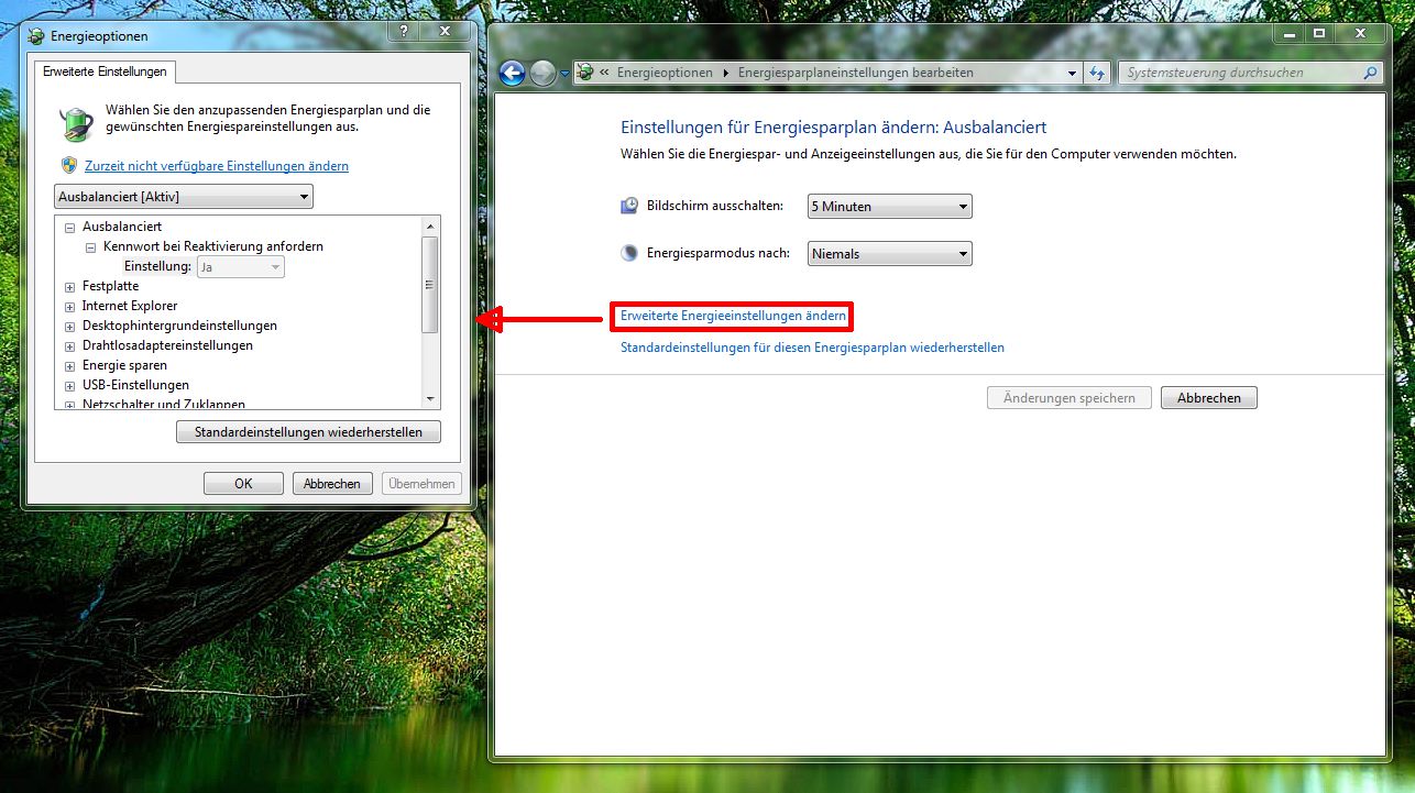

Wenn ich Vcore Override gesetzt habe (Undervolting) und in den Energieeinstellungen auf "Höchstleistung" gestellt habe, weil ich nicht möchte, dass irgendwelche USB Ports oder HDDs abgeschaltet werden, taktet ein 1230/1v3 nicht herunter?!
Bei Höchstleistung meines Wissens nach nicht.
Du brauchst Höchstleistung auch garnicht, du kannst die einzelnen Optionen der Energieeinstellungen doch selbst verändern:
Ok, also auf Höchstleistung stellen und dann in den detaillierten Einstellungen die CPU (Prozessorenergieverwaltung) entsprechend anpassen.
Ja, oder so. :D
