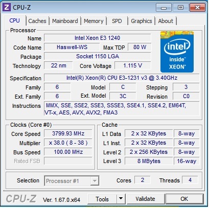

Xeon 1231 v3 , 2 Cores 4 Treads ?
Tada100
Feb. 2014
2.580
Wie aus dem Titel abzuleiten scheint mein neuer Xeon unsinn zu machen.
Er sitz auf einem ga-h97-d3h.
Seine Stromversorgung übernimmt ein e10 400 W.
Alles heute erst eingebaut vor 1 stunde.
Und es ist alles angeschlossen wie es sein soll!!

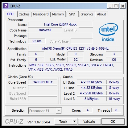

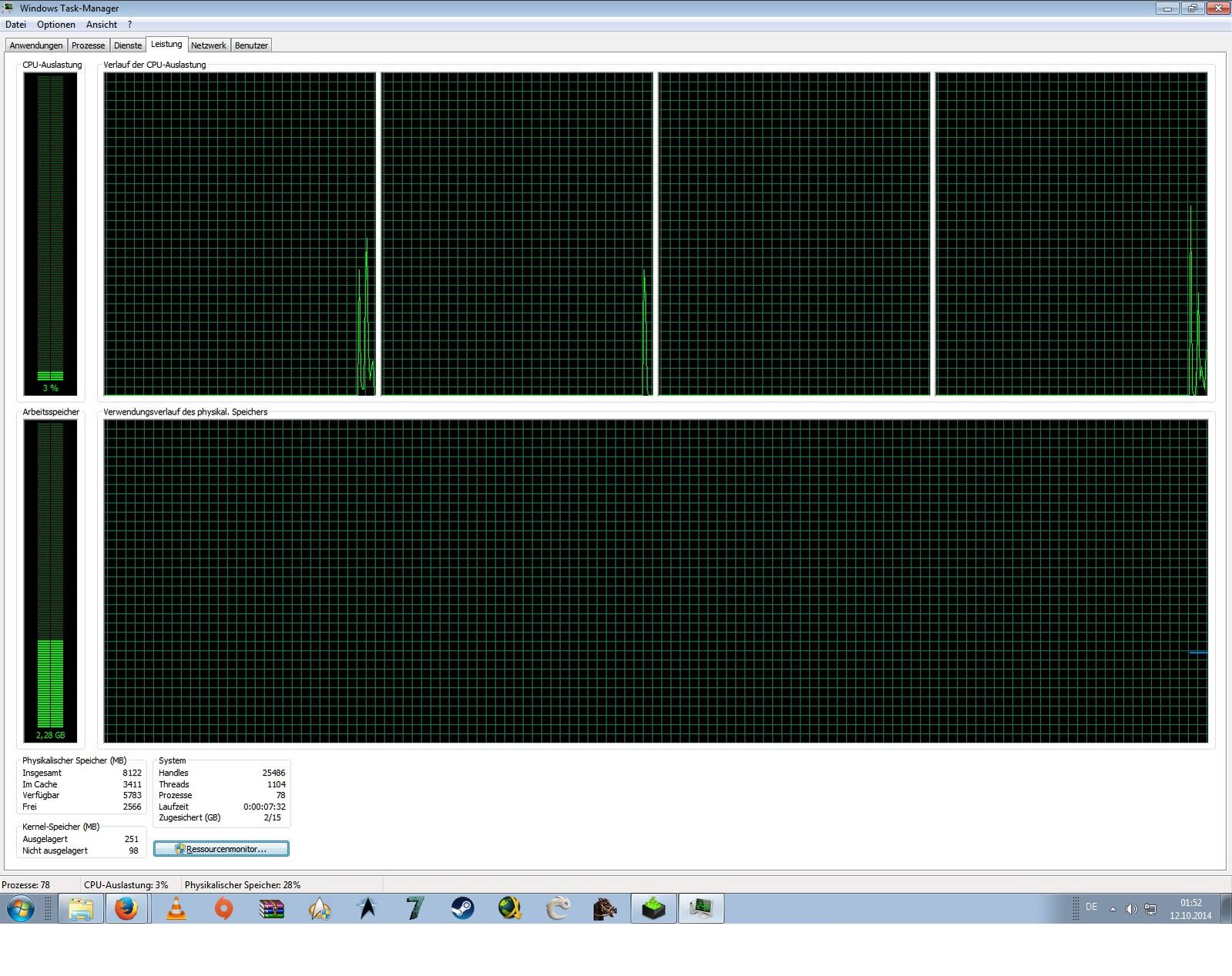

Zu lösungversuch: Ich war im Bios und habe nach geguckt dort werden seine 4 nativen Kerne angezeigt,
im taskmanager aber nicht.
Bios schon zurückgesetzt auf Werkseinstellungen mittels Cmos Reset?
Wenn du zuvor einen Quadcore verbaut hattest kann es sein dass dein Windows dir die CPU nicht richtig ansteuert, CPU-Z sollte das aber schon tun und das zeigt ja auch nur 2 Kerne an ... hmmmm. In einem anderen PC gegentesten wird wohl nicht möglich sein oder ?

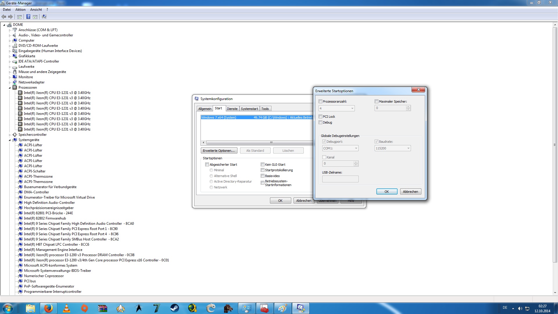

Im Anschluß machst mal ein Bildchen vom Gerätemanager/Prozessor als auch von der msconfig. Ich vermute ja mal, da wurde mal wieder "ein Häkchen gesetzt" ...^^
Ruf mal "msconfig" auf /start/erweiterte Optionen - dort sollte kein Häkchen bei Bei Prozessoranzahl sein.

Desweiteren ahbe ich auch bei Msconfig den haken weggemacht bei eweiterte Option
Sehr gut ...^^
ich muss dazusagen das ich schon selber nach der Quelle meines Unglücks gesucht habe (war 2 x 1 jahr auf 2 verschiedene It schulen, privat auch immer wieder an Rechner gebastelt
Es geht halt nix über einen gewissen "Background" & jaa, schnell die Sig ändern ...:D
Ratlosigkeit macht sich breit :(
Sieht alles OK aus & der Taskmanager als auch GPU-Z sind immer noch unverändert?
jab alles beim alten, hab ich auch noch nicht erlebt.

typisch Windows, da fährt man es im abgesicherten Modus hoch uhh und siehe DAAbam i7.jpg
