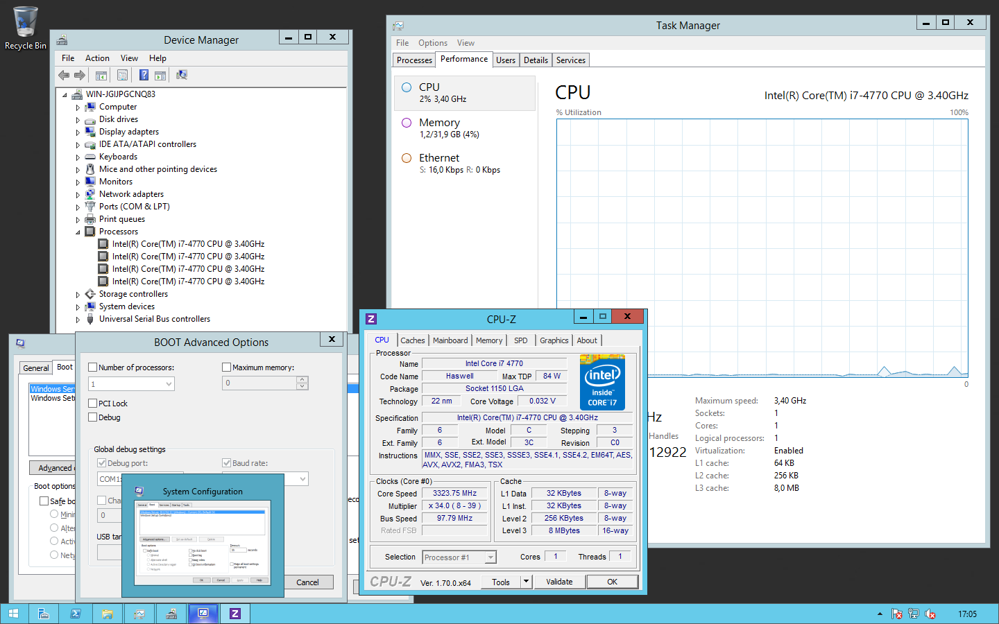

Nur 1 Kern im Task-Manager trotz 4 physisch vorhandener
...nein, das Häkchen bei msconfig ist nicht gesetzt :)
Es geht darum, dass auf einer frischen Server2012R2-Installation nur 1 Kern im Task-Manager ( & CPU-Z) erkannt/genutzt wird, obwohl alle 4 Kerne im Geräte-Manager erkannt werden. Hyperthreading ist ausgeschaltet, aber auch vorher wurde nur ein phyischer Kern (und halt 2 logische Kerne) erkannt.
Bevor ich jetzt wieder eine KVMoverIP buche um ins BIOS zu kommen & einen Reset durchführe oder gar das ganze Betriebssystem neu installiere (ist bei Hetzner & eigenem Windows/ISO etwas umständlich) frage ich an dieser Stelle lieber erst noch mal nach, ob jemand das Problem kennt und ob ich irgendetwas vergessen haben könnte?
Eckdaten:
Server EX40 von Hetzner
Core i7-4770
Mainboard MSI H87-G43, BIOS up-to-date
32GB RAM
2x2 TB
Windows Server 2012 R2 Std, up-to-date
Rolle: Hyper-V
Siehe auch noch ein Bild der Gesamtsituation: kerne.png
Vielen Dank für den Input!
edit: Nach einer Neuinstallation & Dokumentieren aller relevanten Schritte ist herausgekommen, dass die Rolle Hyper-V irgendetwas damit zu tun hat. Entferne ich die Rolle -> 4 physische/8 logische Kerne. Setze ich die Rolle -> 1 physischer/2 logische Kerne.
Im Taskmanager rechte Maustaste in das CPU Diagramm>>Diagramm ändern...>>von gesamt Auslastung auf logische Prozessoren umstellen.
Edit: jetzt erst gesehen das CPU-Z auch nur 1 Kern erkennt. :freak:
