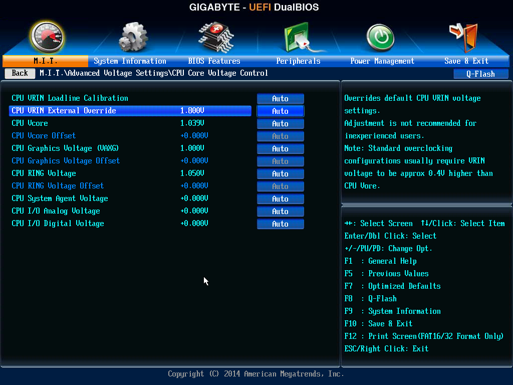

Xeon 1231v3 auf Gigabyte H97 D3H undervolten

pauschal: garnicht
offset ist oc, oc gibts mit z97 boards
daher : bei allen anderen boards gesperrt

bullshit, funktioniert bei meinem wunderbar! Da ich allerdings n ASrock habe, kann ich Eysel leider auch nicht helfen.
Frag mal JZ hier im Forum https://www.computerbase.de/forum/members/j-z.119436/

Towatai schrieb:bullshit, funktioniert bei meinem wunderbar!
und du hast welches gigabyte board ? ach ja , garkeins...
also informieren gehen dann weiter erzählen.
gigabyte boards mit z97 = offset frei
alle anderen = locked
En3rg1eR1egel schrieb:pauschal: garnicht
Blödsinn, bei H Boards mit einer non K CPU kann man auch den VCore einstellen.

Oronnun schrieb:Blödsinn, bei H Boards mit einer non K CPU kann man auch den VCore einstellen.
kommt schon kinders... liest hier keiner mehr anständig ?
was hat vcore mit offset zu tun ?
nix, das sind vollkommen unterschiedliche dinge
außerdem gehts hier speziell im gigabyte boards.
und gigabyte sperrt nunmal änderungen am offset auf allen h-boards

...deine Aussage stimmt leider nicht ;-)En3rg1eR1egel schrieb:außerdem gehts hier speziell im gigabyte boards.

Bloß gut das mein ehemaliges H67 Board sowas von Offset einstellbar war.....hab ich ja echt Glück gehabt^^
So´n Quark!
MfG
So´n Quark!
MfG

Ich belebe das Thema mal wieder, weil ich vor dem selben Problem stehe.
Wenn ich mit dem Override arbeite, kann ich bis zu 1,0 V runtergehen. HWiNFO64 zeigt dann unter Vollast 1,02 V. Leistungsaufnahme und Temperatur sinken deutlich.
Allerdings steigen Spannung und Leistungsaufnahme unter geringer Last im Vergleich zum Standard! Habe ich mit mehreren Anwendungen getestet.
Beim Offfset gehts bis -0,075 V, sonst frieren manche Anwendungen ein. Unter Volllast habe ich dan 1,068 V. Die Ersparnis im Vergleich zum Override ist deutlich geringer. Allerdings ist der Verbrauch auch bei niedrigen Auslastungen besser als mit den Standardeinstellungen.
Was tun?
Was tun?
