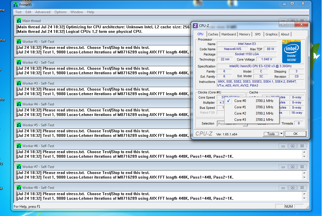

Wie auf dem Screenshot sichtbar blieben die Kerne auch immer schön bei 100%-Auslastung bei 3,7 GHz stehen. Vorher waren es nur 3,5 GHz bei Volllast. Mit einem Spiel bekomme ich diese Auslastung natürlich nicht hin.

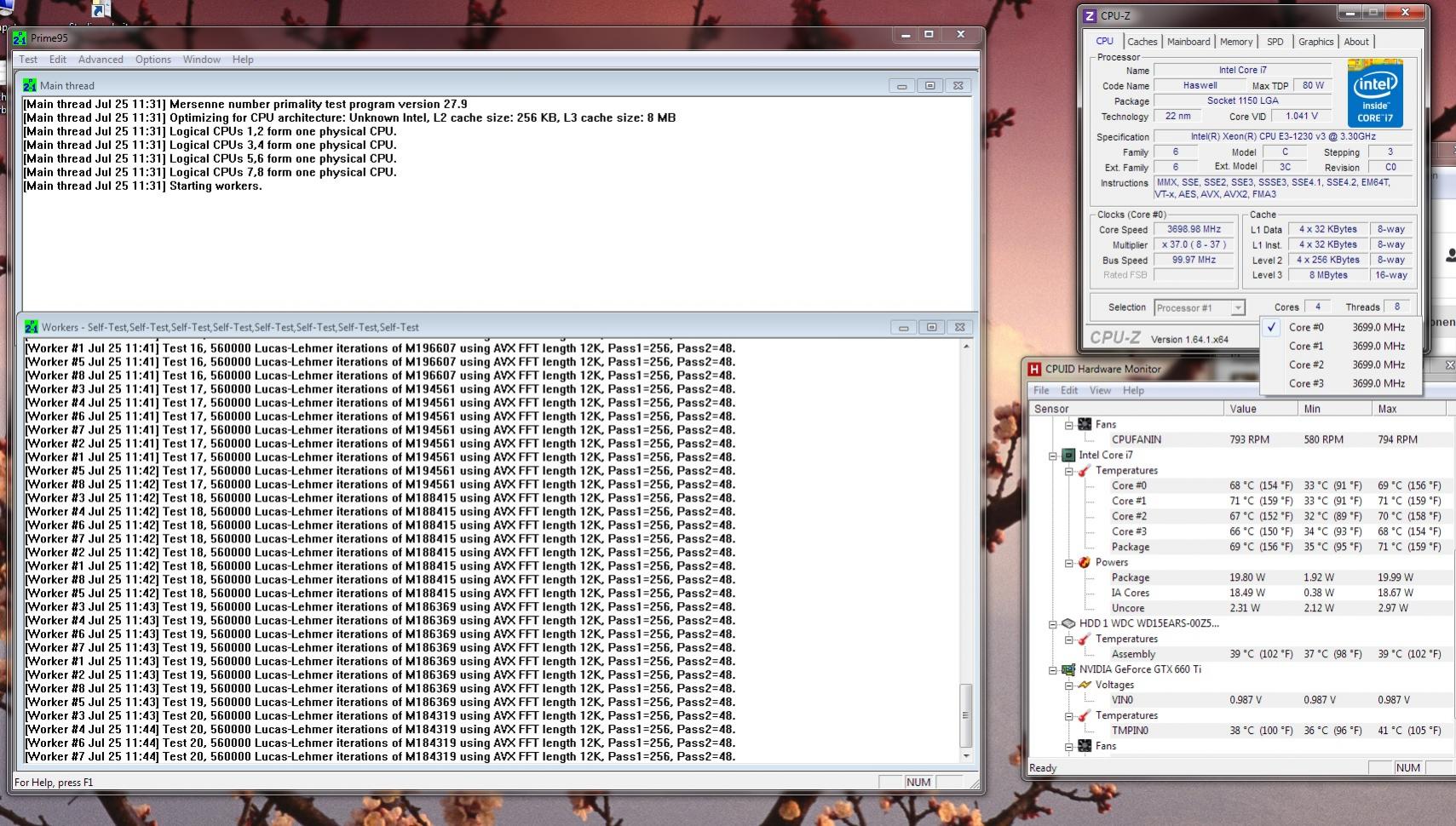

@vitec: Turbotakt bei Belastung von einem Kern liegt bei 3,7 Ghz und geht dann runter auf 3,6 zw. 3,5. Throtteln habe ich noch nicht geschafft, selbst wenn ich die Lüfter von der Wakü abziehe komme ich nach 30min nicht über 60-70°C. Dazu müsste ich mit Sicherheit noch meinen 230mm Frontlüfter abklemmen.

die Temperaturen gehen soweit. Komme mit small FFTs in Prime nicht viel über 70°C.
Ich habe eine Macho 2. Gehäuse ist Define R4, also gedämmt und die Gehäuselüfter
laufen auch nur mit 5V, also alles andere als eine sehr gute Kühlung aber dafür hört man
auch unter Volllast nichts am Schreibtisch :D.
Board ist AsRock H87 Pro4 mit 16GB (1600) Ram.
Grafikkarte: Asus GTX 660 Ti DirectCU II OC Aktiv

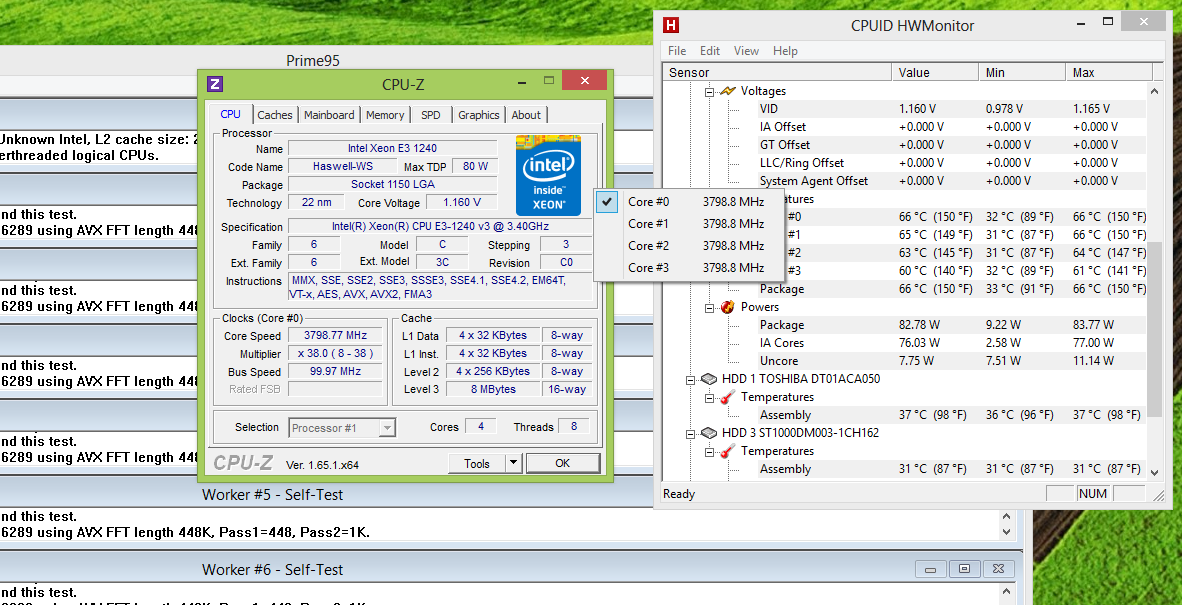

Alle Kerne laufen auf 3.8 Ghz, sry das ich mich nicht länger gemeldet habe.
