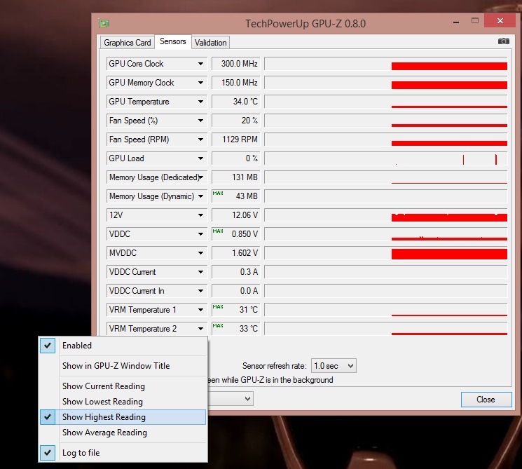

Und uns ein GPU-z zeigen mit Max Werte von den Sensorenfenster nach Testlauf.
Werde ich gleich mal machen. 5 Minuten FurMark mit angepassten Lüftereinstellungen und Takt sollten als Stresstest reichen, oder?

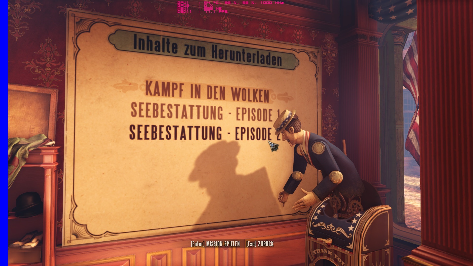

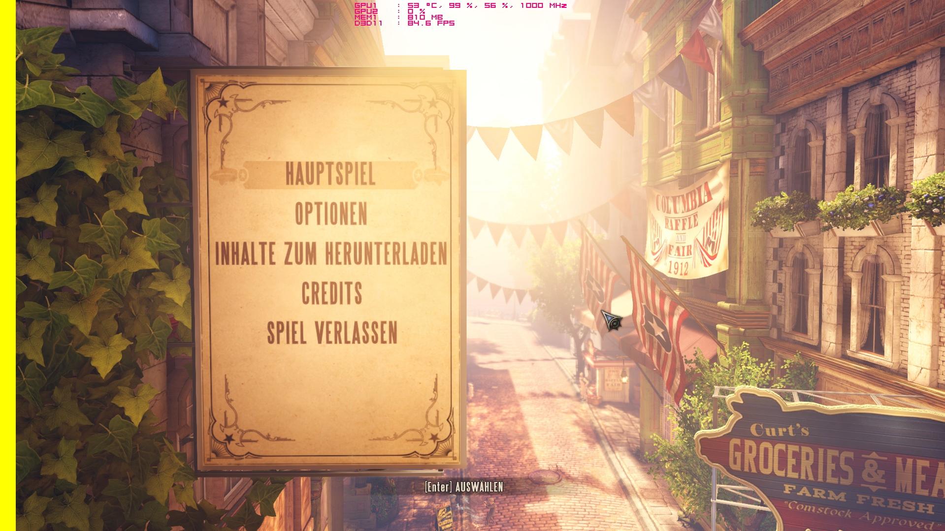

Hallo, ich habe seid 2 Tage eine gebrauchte Hd 7970 Xfx. Seid heute habe ich in allen Spielen auf der linken Seiten einen flimmernden Balken.
Liegt das auch an den Vrams? Treiber habe ich neu installiert. Auf dem Desktop und bei Youtube habe ich diesen Balken nicht.
An Fraps liegt es nicht da ich es erst nach auftreten des Problems installiert habe.
Danke für eure Hilfe.

Hey Aramar, tritt der Balken immer noch auf, wenn du das Spiel ohne Afterburner startest? Bei BF4 passiert bei mir das Gleiche, ohne AB gibts keine Probleme.

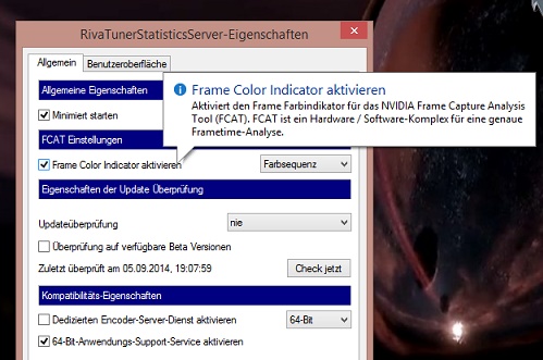

für euch zwei ... MüeLee war schon na dran,
ihr werde in RTSS das mit Afterburner mitinstalliert wird Nvidia FCAT analyseTool aktiviert haben.
Ah, interessant! Danke :daumen:
€dit: Ändert leider auch nichts, der Balken taucht immer noch auf... Na, mal rumspielen.
€dit2: Der Balken taucht bei BF4 immer noch auf, bei HL2 zB nicht... komisch.
