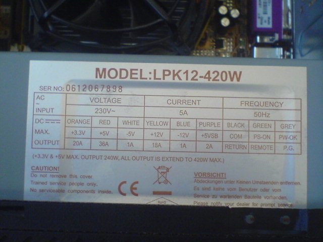

Was leistet denn Dein Netzteil auf der 12V-Schiene. Das steht auf dem Datenblatt, was auf dem Netzteil klebt.

ich habe da nicht soviel ahnung ich hab mal ein bild davon gemacht ich glaub das sind 18 A
aber guckt lieber selber nochmal....

18A sind zuwenig sein für den gesamten PC!
Für ein neues Netzteil musst Du schon deulich über 50 Euro anlegen. Schau Dir die 500Watt-Klasse an. Die PCGamesHardware hat in der aktuellen Ausgabe mehrere getestet. Halte Dich an die Empfehlung.

Liegt am Netzteil, die 18A sind ein ganzes Stück zu wenig für die 88GT, es werden mindestens 30A combined auf 12V gebraucht. Hatte das Problem bei der 96GT, die deutlich weniger Strom braucht. Schau dich mal bei den Nts bei Geizhals um.

Selbst wenn er sich jetzt eine andere Graka oder ein anderes mainboard kauft, das Problem mit dem Netzteil wird bei jeder anderen Karte >= 8800GT bestehen.
