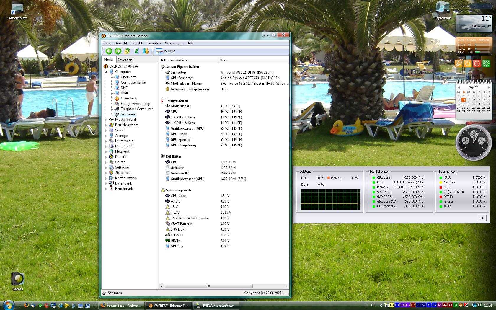

Was hast du für Arbeitsspeicher. Sehe die bekommen nur 1,85 Volt. Manche Speicher brauchen teilweise mehr Spannung.
Was mir noch auffällt ist das deine FSB-Spannung bei 1,2 Volt steht. Eventuell ist die auch zu gering. Probier mal 1,3 Volt oder sogar 1,4 Volt. Bei mir ist es so das ich für FSB 333 die FSB-Spannung auf 1,3 Volt setzen muss damit meine Kiste stabil läuft. Hier mal meine Spannungen zum Vergleich.
Bei den Nvidia-Boards liegt auch immer ein bischen weniger Spannung an als angezeigt wird.
Siehst z.b. auf meinem Screen bei der CPU-Spannung. Eingestellt 1,350 und 1,31 Volt liegt an.
