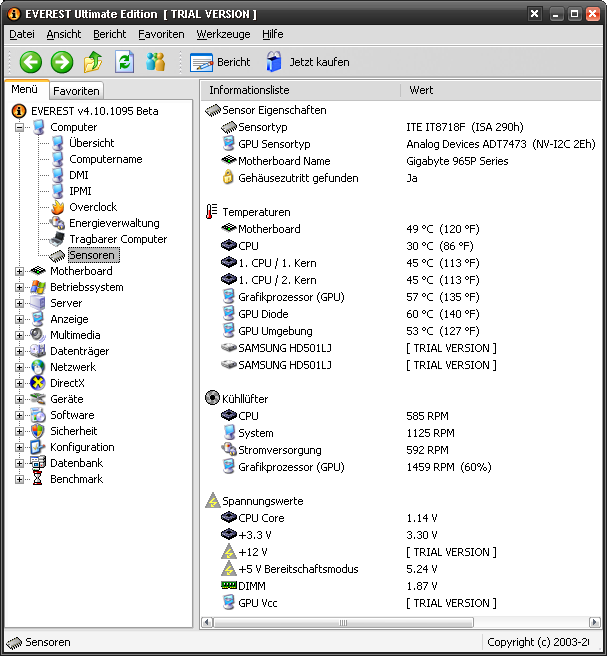

wie kann ich das überhaupt mit everest auslesen ?
habe es mal gestartet und finde diese möglichkeit nicht :heilig:
Everest ab Version 4.0 einfach unter Computer -> Sensoren dort werden die Werte unter Temperaturen angezeigt. Voraussetzung sind natürlich entsprechende Sensoren wie ITE IT8718F (Mainboard) oder ADT7473 (Nvidia GPU). Diese sollten aber automatisch erkannt werden falls vorhanden. Man muss da im Normalfall nichts weiter einstellen.
hmmm...ich sehe hier leider keinerlei werte. habe die neuste version drauf und die hardware ich auch sehr aktuell...intel975er chipsatz mit 8800GTS...komisch.
Zeig doch mal einen Screenshot als Vergleich. Bei mir sieht es so aus.
