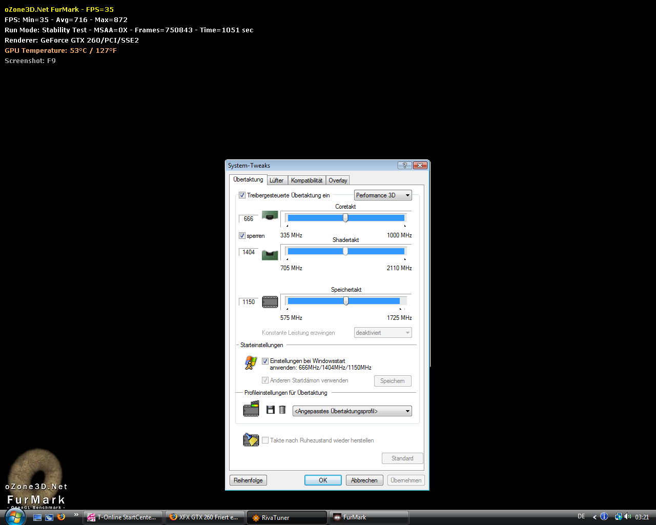

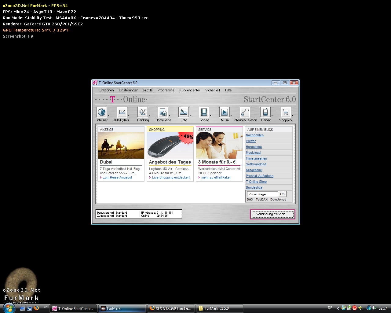

Also Ich habe den Test vor Ort beim Onkel den Test noch mal laufen lassen gut über 1000 sec , und die Temps war sogar heute bei 53° bei ner Lüfter geschwindigkeit 52% .
Eingestellt wurde:
Auflösung von 1280x1024.
Hacken wurde bei xtreme burning mode gesetzt.
Vollbild Auflösung.
Erste Bild lief bei core 575 , zweite bild lief bei core 666 . je nach standart einstellungen der none OC und OC Karte von XFX GTX260².
lol, du hast ja garkein bild
einfach alles schwarz
musste den rivatuner osd ausschalten ;)
du müsstest nen riesen kringel sehn, wie der im kleinen bild angezeigt, und der müsste sich leicht unscharf bewegen.

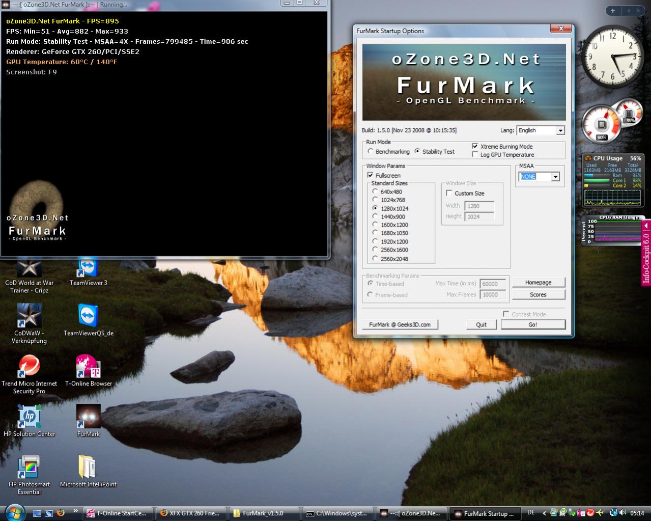

eigendlich hatte ich RiverTuner aus ... hmmm naja lasse gerade aus dem Ordner Furmark den Xtreme Burning Mod laufen, siehe da ja Temps sind bei fast 800 sec. bei 58° . lass dann noch mal direkt gleich vom Fenster es starten ... mit Pic's hoffe es klappt.
