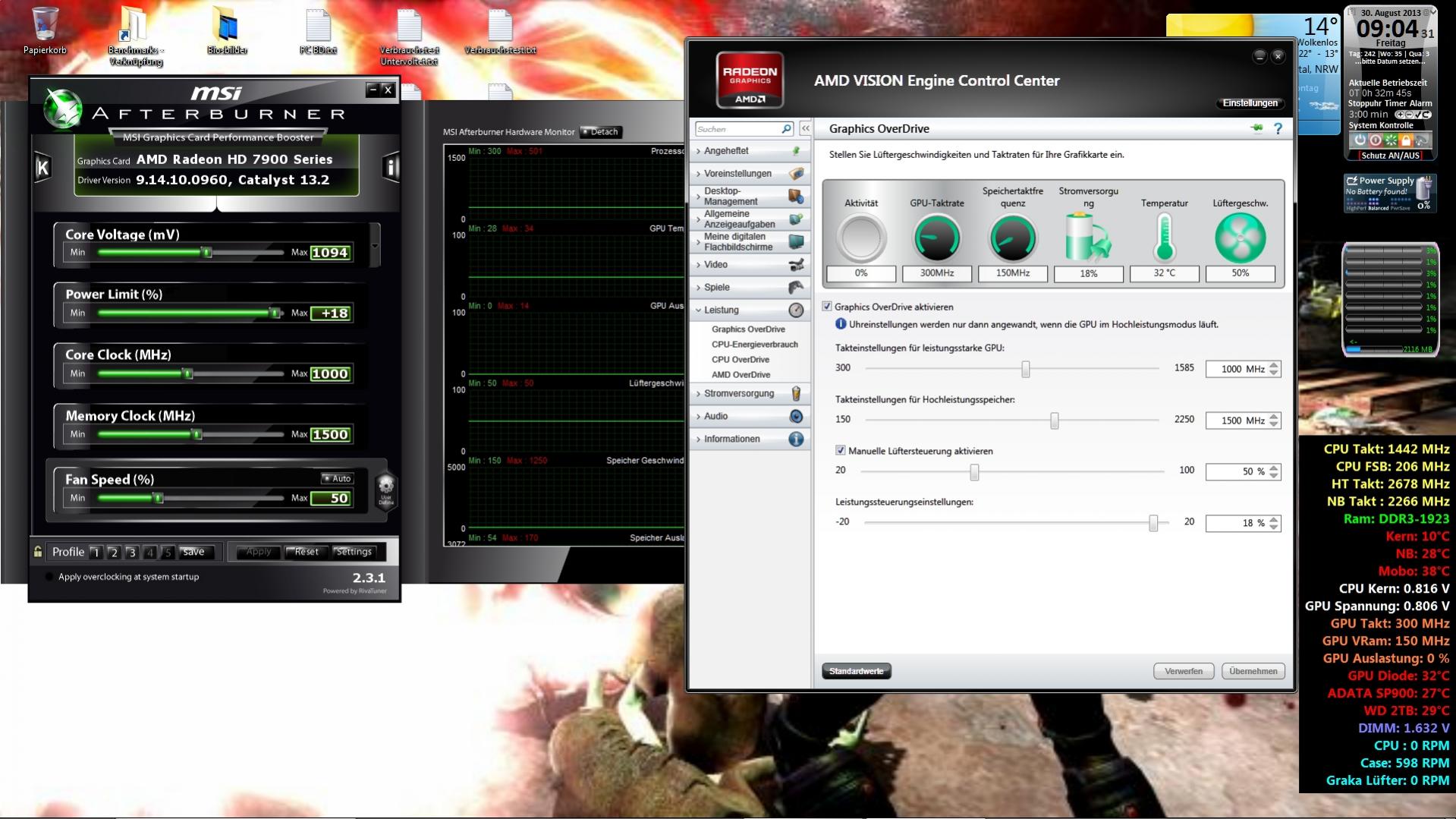

Du kannst es mit dem MSI After Burner Versuchen,oder aber Takte die Graka einfach im CCC ein wenig runter,mache ich mit der 7790 aktuell z.b. auch weil das MSI Tool noch Probleme mit meiner Karte hat.
