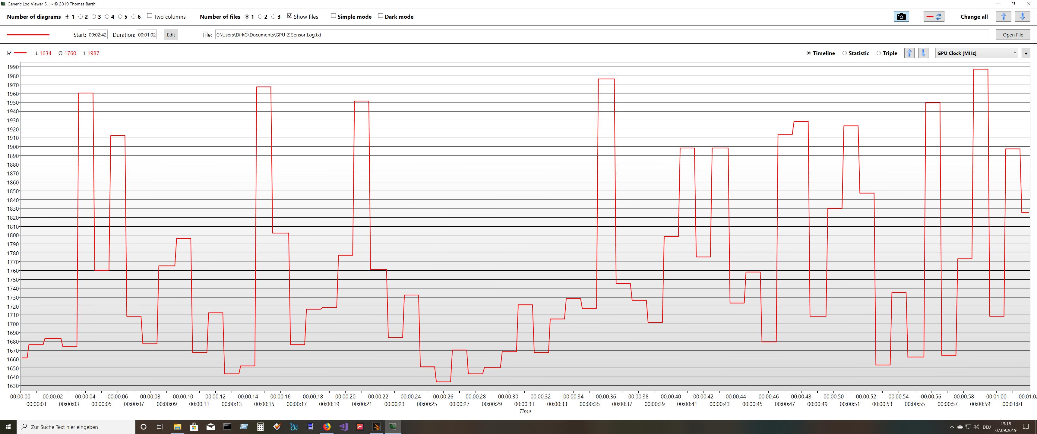

So. Meine Rx 5700 xt RAW II ist da und eingebaut. Und ich bin etwas enttäuscht.
15 Minuten Furmark laufen lassen.
Werte:
GPU Clock max 1900 mhz
und die Temperaturen sind eskaliert.
GPU max 79 C
Hot Spot max 90 C
Memory max 106 C und hier ist auch das Problem. Die Karte erreicht 106°C und drosselt direkt runter.
Sieht man auf dem Screenshot wunderbar, sehr traurig.
818887

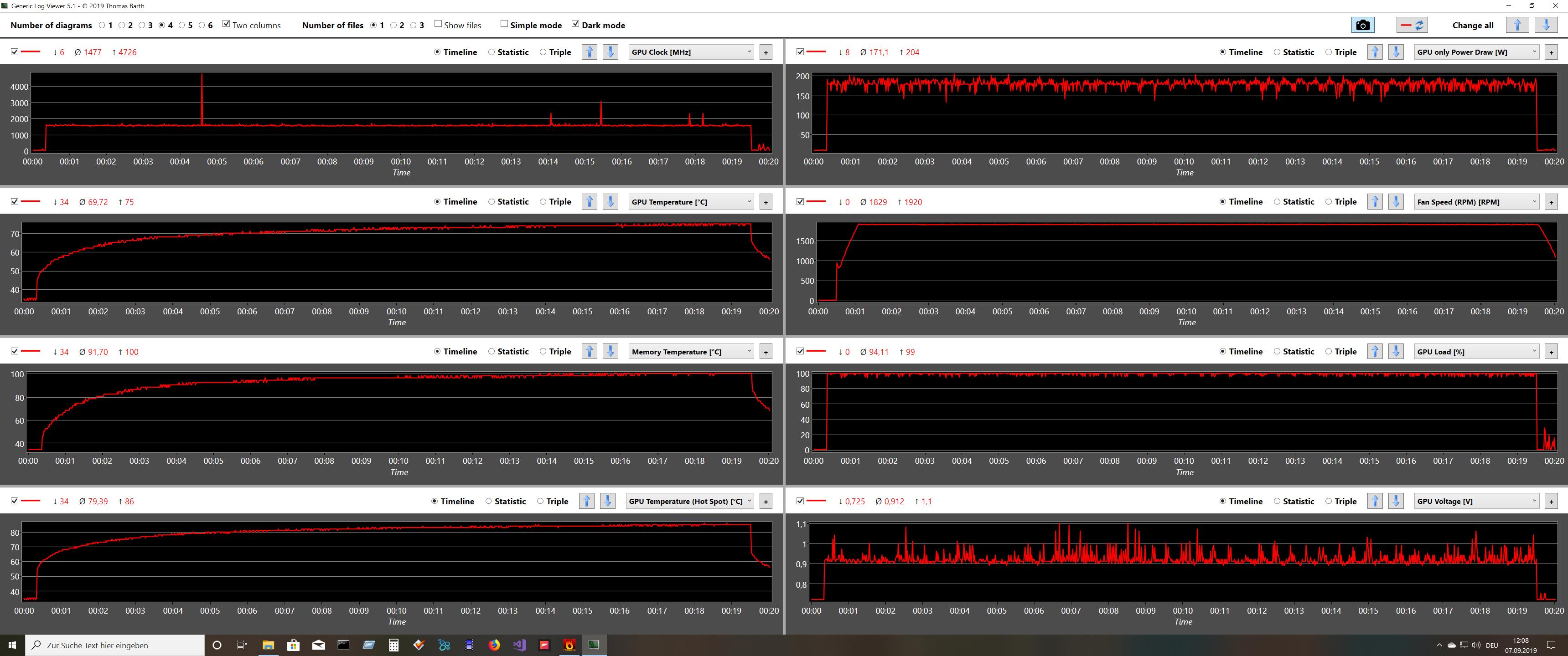

Ist das nicht normal in Furmark? Teste mal mit 3d Mark Ultra Firestrike
818889

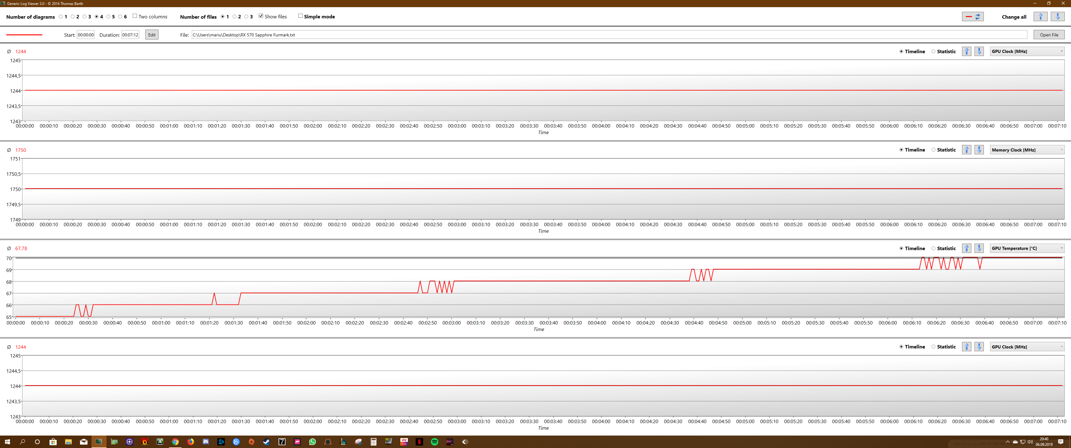

So schauts bei der RX 570 Sapphire aus.
818891

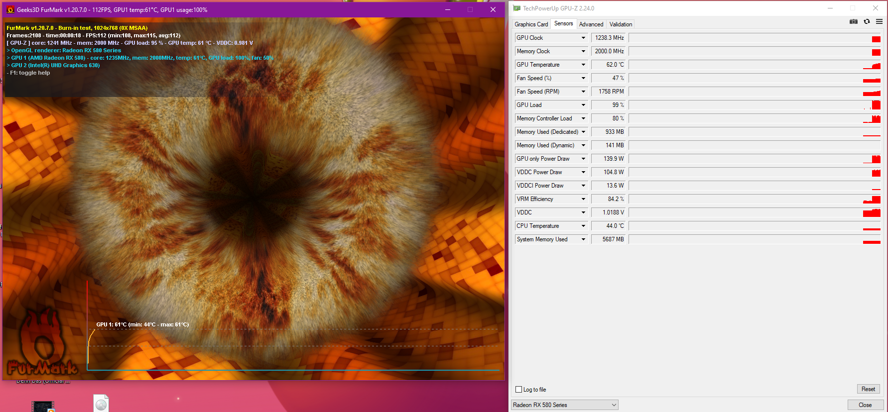

Btw. teste grad selber meine RX 580. Taktet ebenfalls in Furmark nicht hoch.
818893
Das scheint daher wirklich normal in Furmark zu sein.

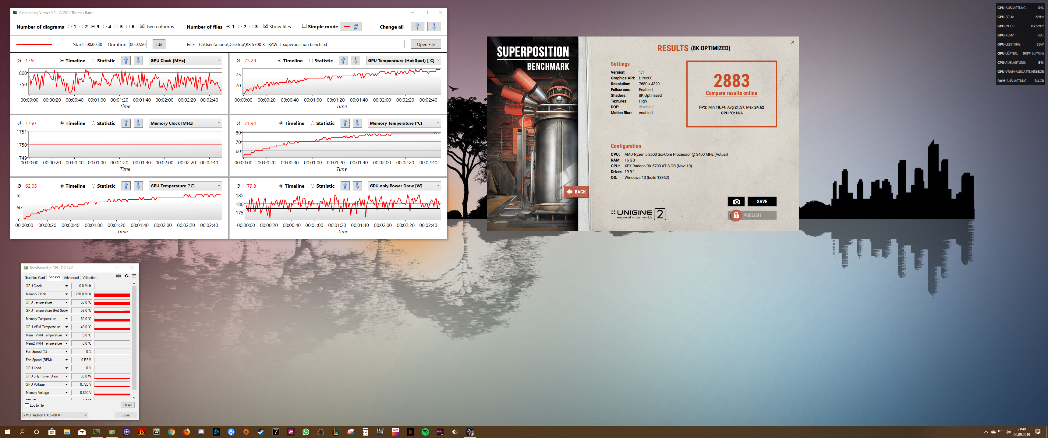

Ok hab einfach 8k optimized angewählt und gestartet. Hier siehts nicht kritisch aus.
Aber taktet auch nur bis 1800. Ich lass nochmal den klassischen Timespy durchlaufen.
Gibts sonst noch Härtetests, die die Karte durchleben sollte?
818903

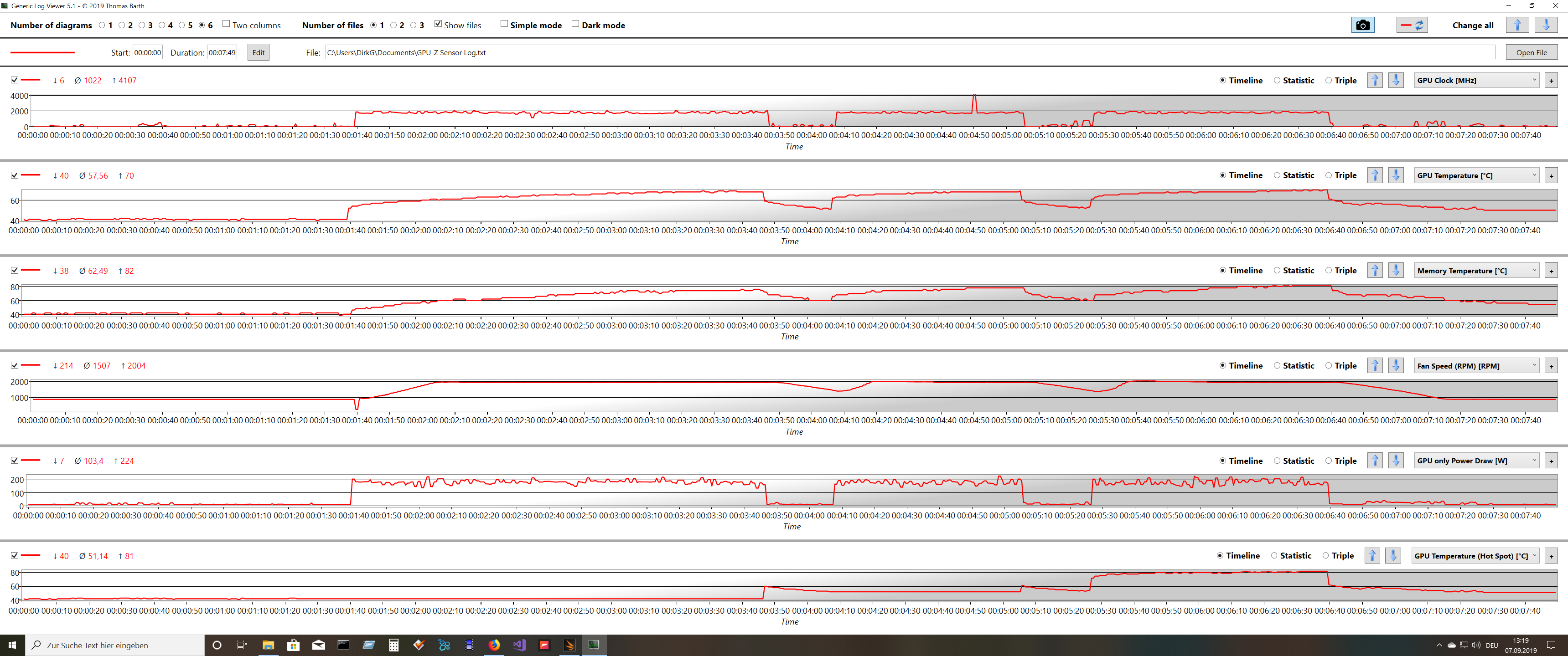

EDIT:
Furmark nochmal gestartet. Lässt mir ja keine Ruhe.
Lüfter manuell auf 62% gestellt (2186rpm).
Lautstärke hoch, aber kein nerviges Brummen oder Dröhnen. 2070 Mini war lauter
Memory Temp bewegt sich zwischen 90 und 92 °C.
Karte taktet nicht runter.
Lüfter manuell auf 50% gestellt (1750rpm)
Lautstärke subjektiv ok, aber es brummt bzw. dröhnt. Unangenehme Lüfterschwingung
Memory Temp bewegt sich zwischen 94 und 96 °C.
Lüfter 40% (1400rpm)
(Lautstärke sehr angenehm, leises rauschen).
Memory 102 bis 104 °C.
Lüfter 30% (1260rpm)
(Lautstärke nahezu lautlos)
Memory 104 bis 106°C
Kartet taktet runter.
Alles getestet diesmal bei offenem Gehäuse (Sharkoon TG4, 3x 120er rein, 1x 120er raus, Netzteil gedreht, so dass es ebenfalls die Warmluft raussaugt).
Zwischen 41% Lüfterspeed und 62" Lüfterspeed dröhnt die Karte unangenehm.
Ab 62% Lüfterspeed übertönt das Lüfterrauschen dann das Dröhnen.

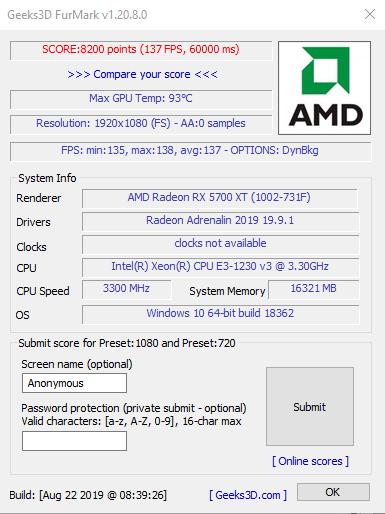

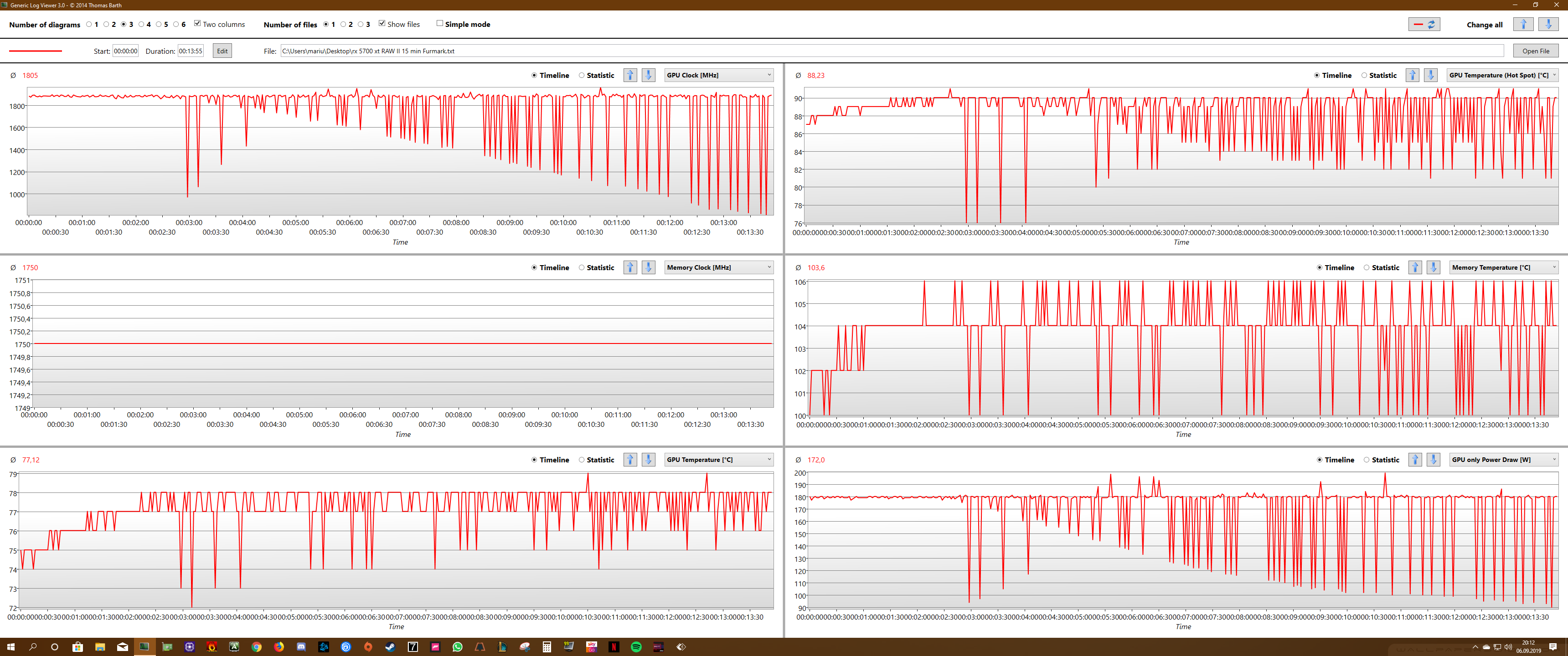

Hm komisch wenn ich den Furmark StressTest mache geht meine RAW II im Mittel kaum über 1500 MHz und "wackelt" im Takt nur minimal, aber gestern habe ich das gleiche gemacht und war 100MHz höher, ich weiss nicht bei diesen Tools sollte man vielleicht noch mal ein zwei Versionen abwarten...(StressTest bei 3440x1440 AA off) meine Karte verhält sich ziemlich anders in diesem Fall..... verstehe ich erst mal nicht.
Hm. GPU Hotspot kannste noch auslesen lassen. Aber ich seh dein Lüfter läuft irgendwo zwischen 50 - 55 %. Memorytemp steigt nicht über die 100°C. Dann sollte eigentlich noch nichts drosseln, wenn wir den Vergleich jetzt mal bei meinen Werten ziehen. Wieso die nur auf 1500mhz taktet ist komisch.
Ich hab den Stresstest mit 1080p und 8xAA gestartet. Kannst ja nochmal nen Vergleich ziehen mit der Auflösung.

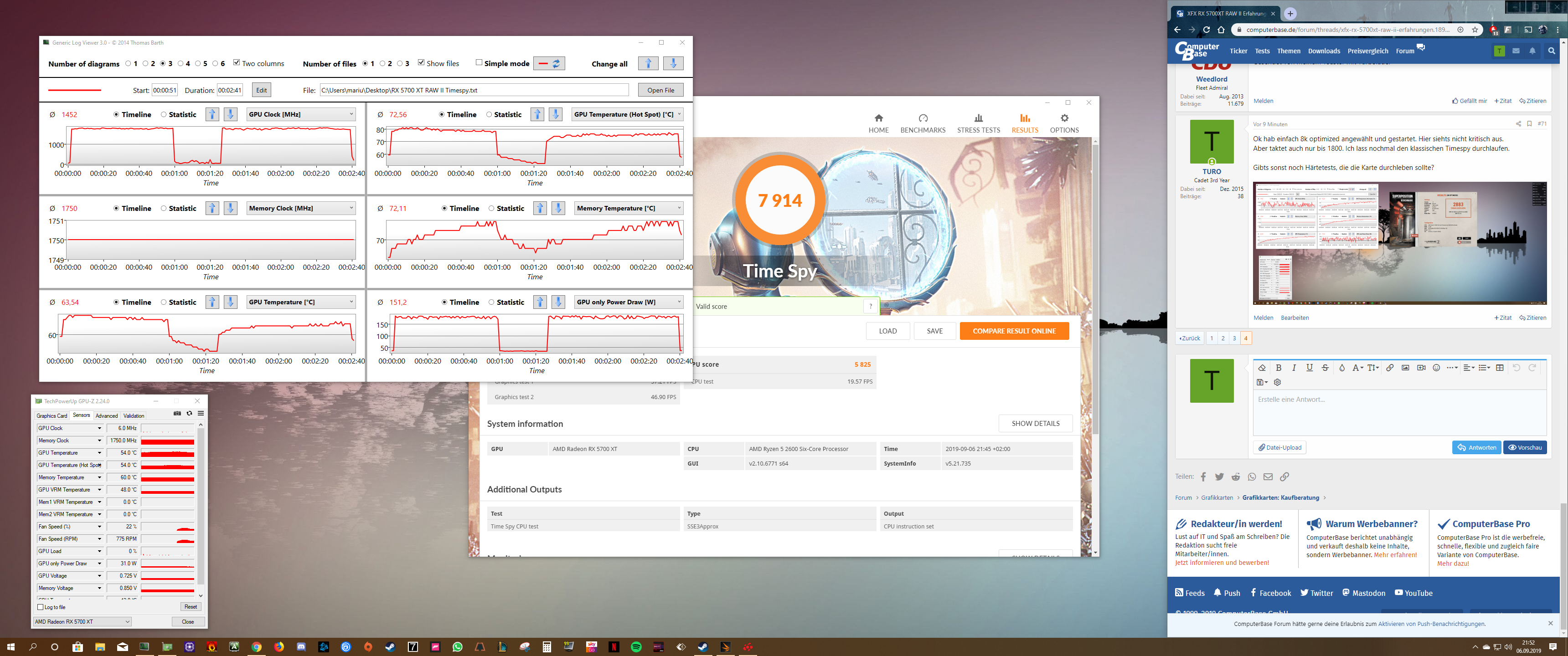

Was macht deine Karte denn in Spielen bzw. im normalen Timespy (standard) Benchmark oder dem Superposition Benchmark (8k optimized)? Bei mir liefs mit 1750-1800 mhz.
Okay sobald ich Fumark verlasse sieht alles normal aus.. hab mal in den ersten Bereich der GPU ClK reingezoomt...alles gut
Spiele ebenso völlig "normal"... Bilder sind von TimeSpy Standard
