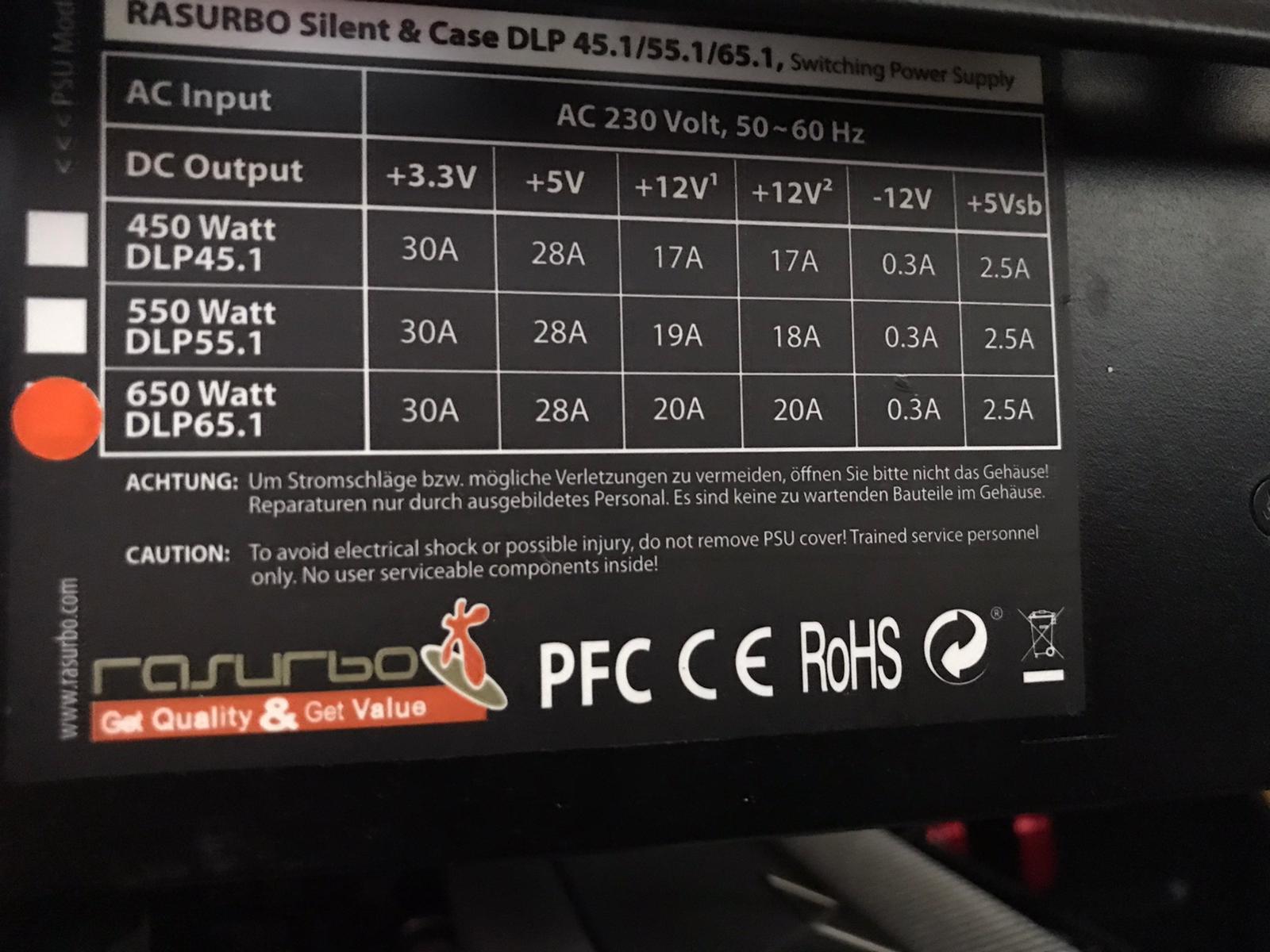

Beschreibe CRASHT! kannst du dananch den PC weiter benutzen, muss neu gestartet werden, startet er von alleine? Temperaturen von CPU/GPU und wie schon erwähnt Netzteil genaues Modell ...!
Bitte mal Foto vom Netzteilaufkleber!
Crash: Zunächst freezt das Spiel + Ton, wenige Sekunden danach schließt sich das Spiel und ich lande auf dem Desktop.
Netzteil :
Takte mal die Karte sehr sehr weit runter, so auf 1Ghz und teste es dann nochmal.
Alternativ einfach den Taktslider auf -50% oderso.
Gerade die 590er verbrauchen sehr viel Strom, das gepaart mit einem billig Netzteil führt schnell zu abstürzen.
Rasurbo kommt einem Chinaböller recht nahe also würde ich da in näherer Zeit mindestens ein System Power 9 in 500W einplanen. Gerne auch eine Stufe besser mit dem Pure Power 11.
