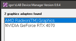

Bei Igor gibt es ein Tool, das dir schnell ausliest, was aktuell installiert ist:
https://www.igorslab.de/neue-versio...d-finale-des-redbioseditors-rbe-zum-download/
So sieht das aktuell bei mir aus:
RTX 4070 - passt
Sowie der Treiber für die IGPU meiner CPU.
Alles fein :)

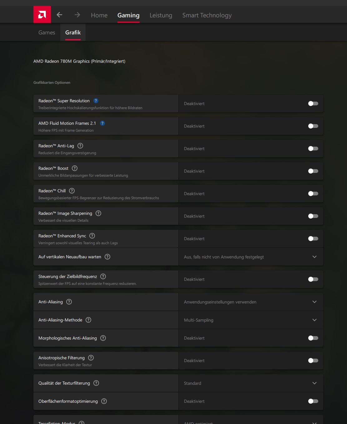

Schalte mal testweise alles im Treiber ab und probier mal ob es was bringt in den Spielen, nur dort die Einstellungen vornehmen.
Reaktionen: Cro82, RaptorTP und floTTes

Treiber-Overrides ausstellen, V-Sync/FreeSync überprüfen und vorerst deaktivieren. Läuft der Monitor auf 240Hz? Was sagen die Taktraten der GPU/CPU? Wechselhaft?
