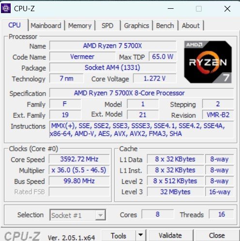

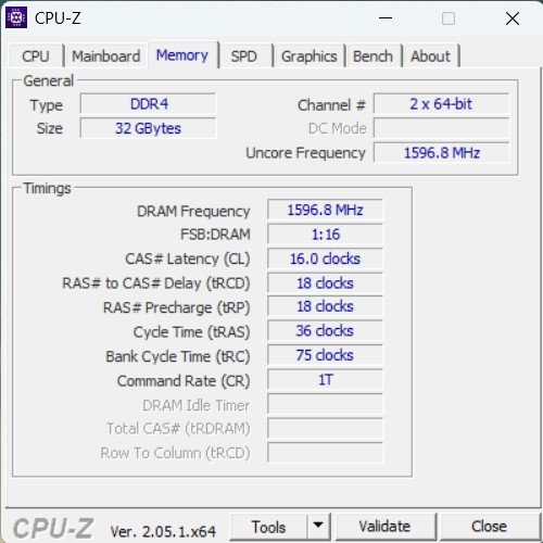

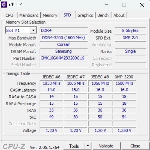

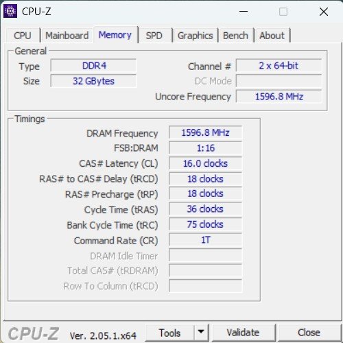

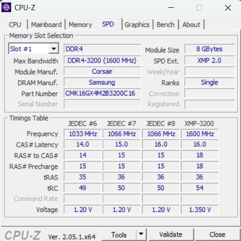

Zur Sicherheit mal das Programm CPU-Z downloaden, starten und Screenshots (keine Fotos!) der Reiter "Memory" und "SPD" machen und hier posten.

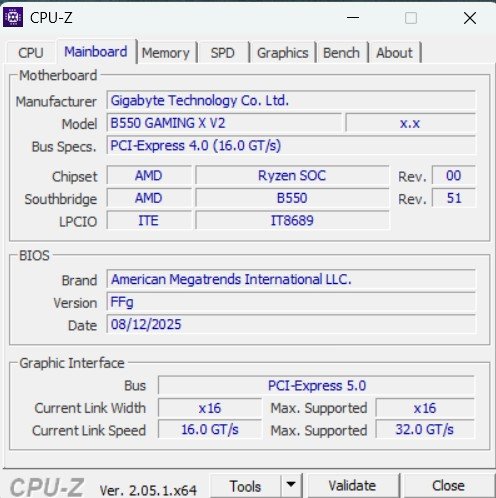

Gerne auch mal noch vom Reiter "Mainboard" wenn du das Programm eh offen hast, dann kann man nochmal die aktuell installierte Bios-Version checken.

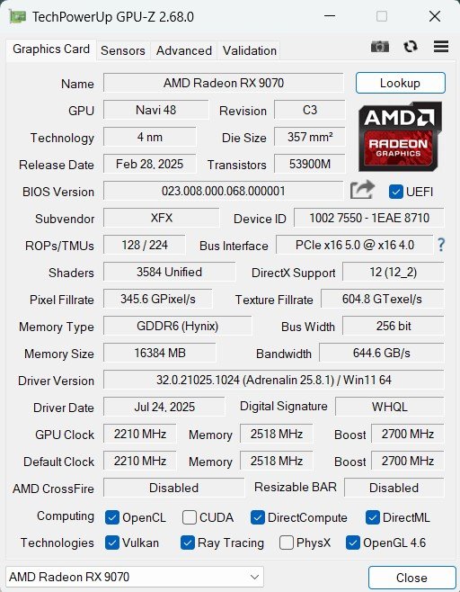

AMD SAM (Nvidia RBAR) bitte auch mal checken ob es aktiviert ist.
CSM deaktivieren ist einer der Schritte neben "enable Above 4G Decoding and Re-Size BAR Support"
Hilft ebenfalls gegen Ruckler.
Reaktionen: Cro82, iron_monkey, xXDariusXx und eine weitere Person

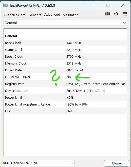

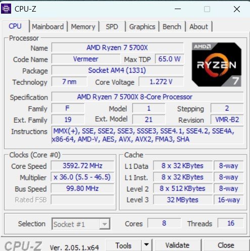

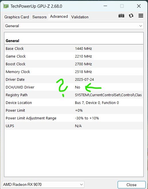

Screenshots habe ich auch gemacht.

AMD SmartAccess Memory (SAM) wie folgt aktiviert: – CSM deaktiviert– Above 4G Decoding aktiviert– Re-Size BAR geht nur auf Auto (Gigabyte B550 Gaming X V2 Rev. 1.4)
