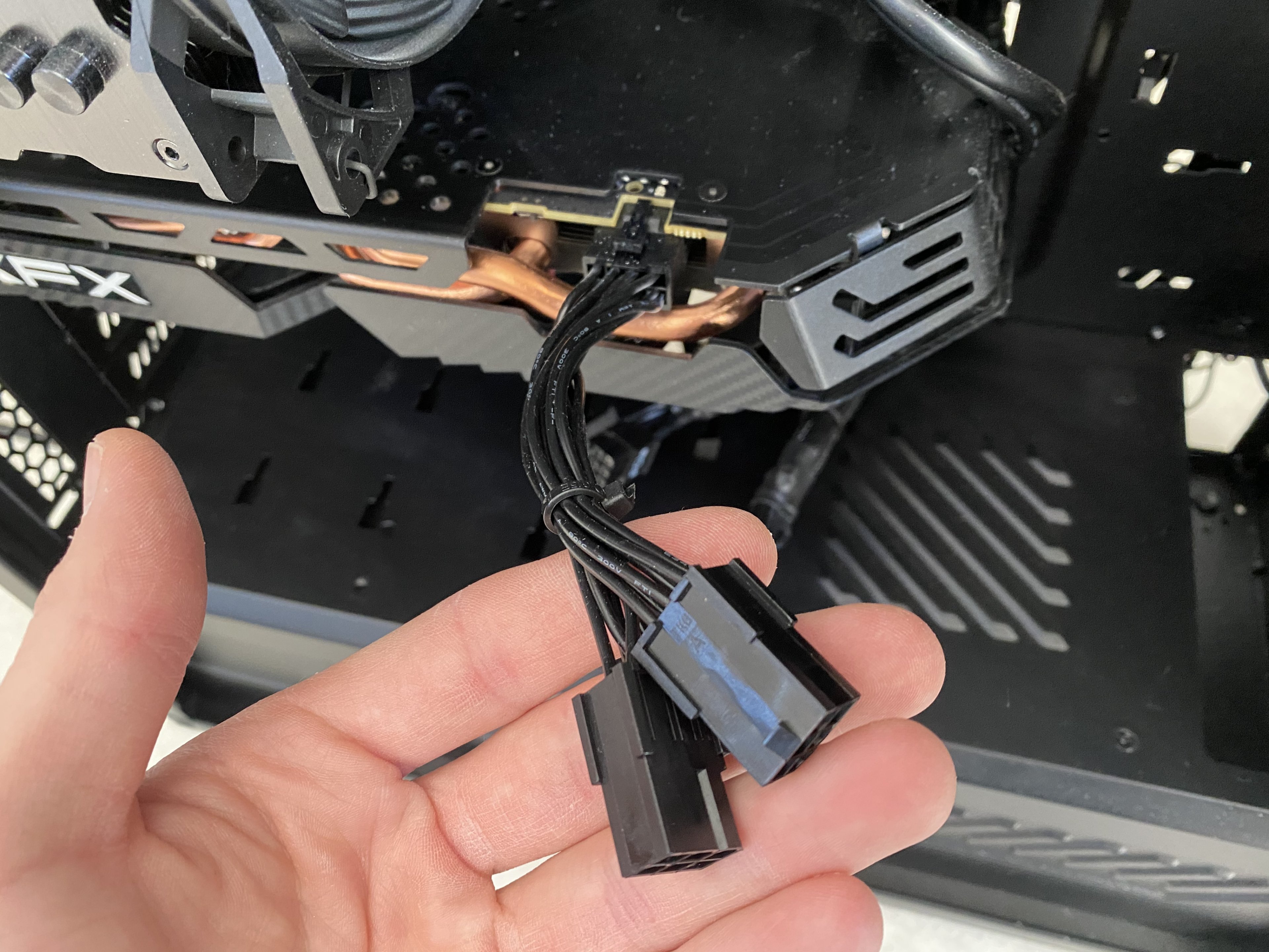

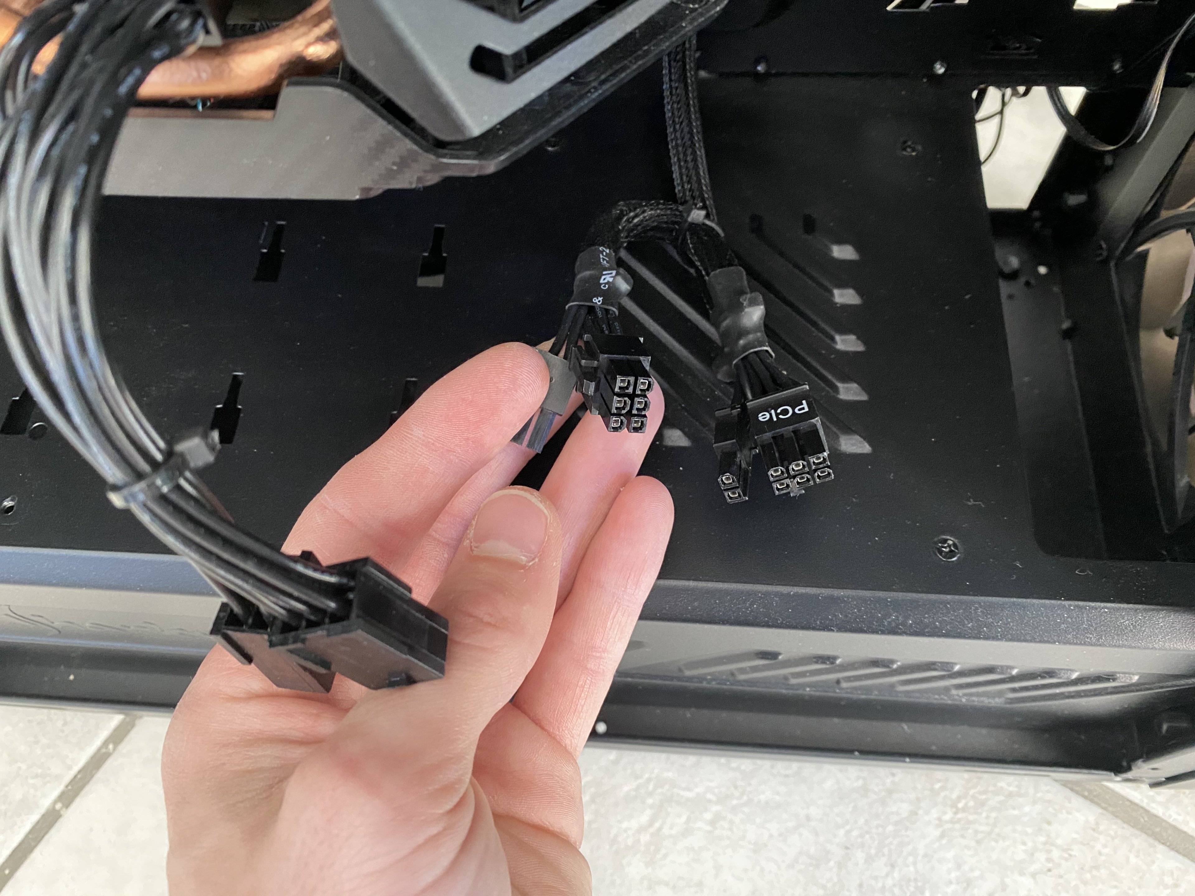

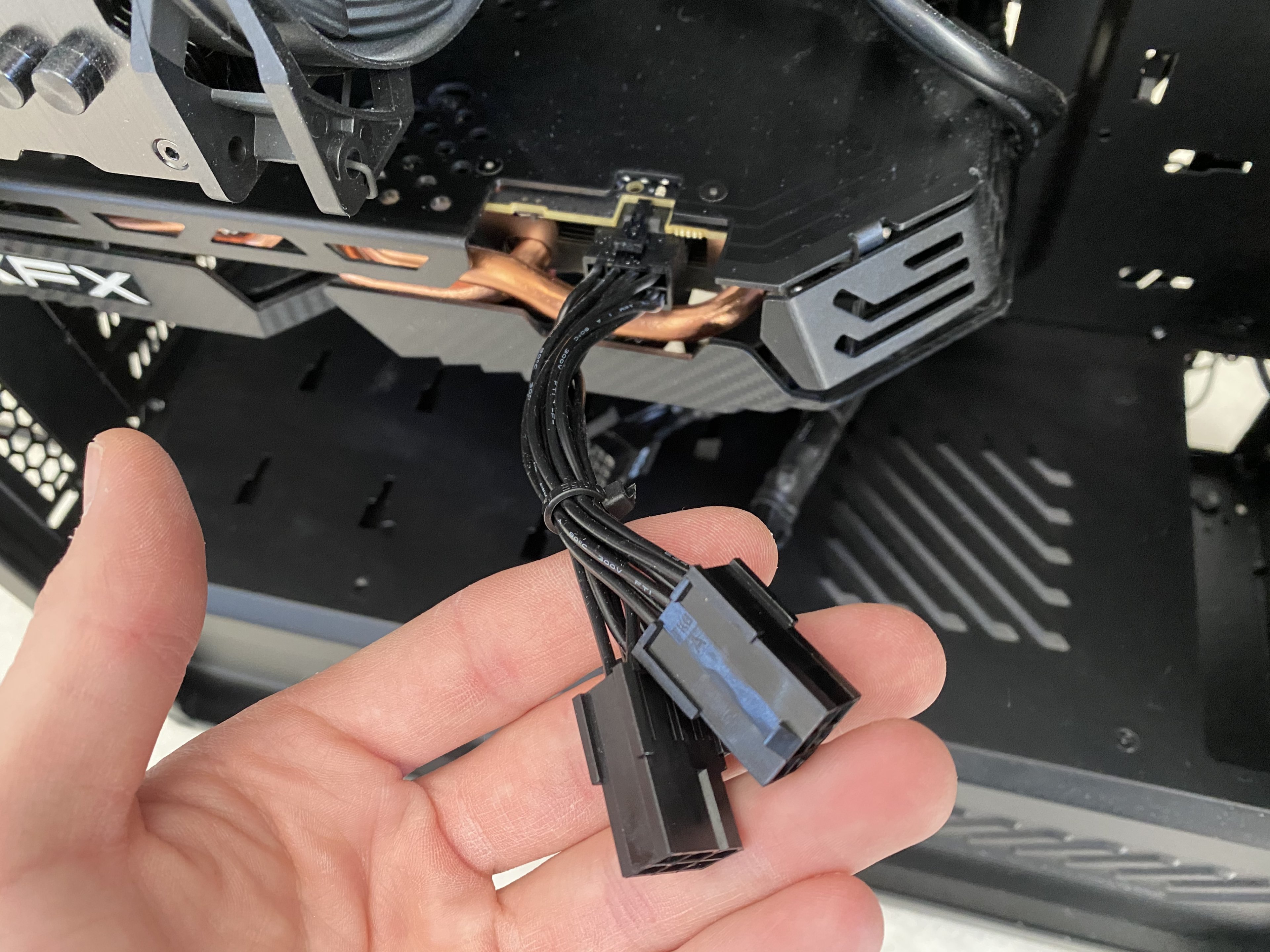

Also ich habe von der GraKa einen Stecker von 8Pin auf zwei mal 6Pin und vom Netzteil habe ich insgesamt 4 Stecker mit jeweils 8Pin wobei diese 8Pin Stecker in einmal 6Pin und 2Pin gesplittet sind

Na dann nimm vin jedem Kabel vom Netzteil einen 6 PIN Stecker. Oder gleich nur einmal 8 Pin warum dieses Adapterkonstrukt?
So war es angeschlossen. Also der 8Pin auf zwei mal 6Pin und dann mit den 6Pin Steckern vom Netzteil verbunden.

also die Kabel kommen direkt vom Netzteil und dann ist der Adapter dazwischen welcher direkt in die GraKa geht

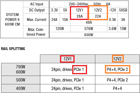

Wo ist das Kabel am Netzteil angeschlossen? An PCIE 1 oder PCIE 2 den an PCIE2 höngt noch die CPU mit dran.
Also entweder ein Kabel ohne Adapter an PCIE1 oder jeweils 1 Kabel von PCIE 1 und 2 und dann wieder mit Adapter.
Ein Y-Kabel so wie es bei dir angeschlossen ist bringt mit Adapter genau garnichts, da das Kabel nicht schon am Netzteil getrennt ist sondern erst vorne am Stecker.
Dadurch ändert sich keine Adernzahl und auch kein Querschnitt.

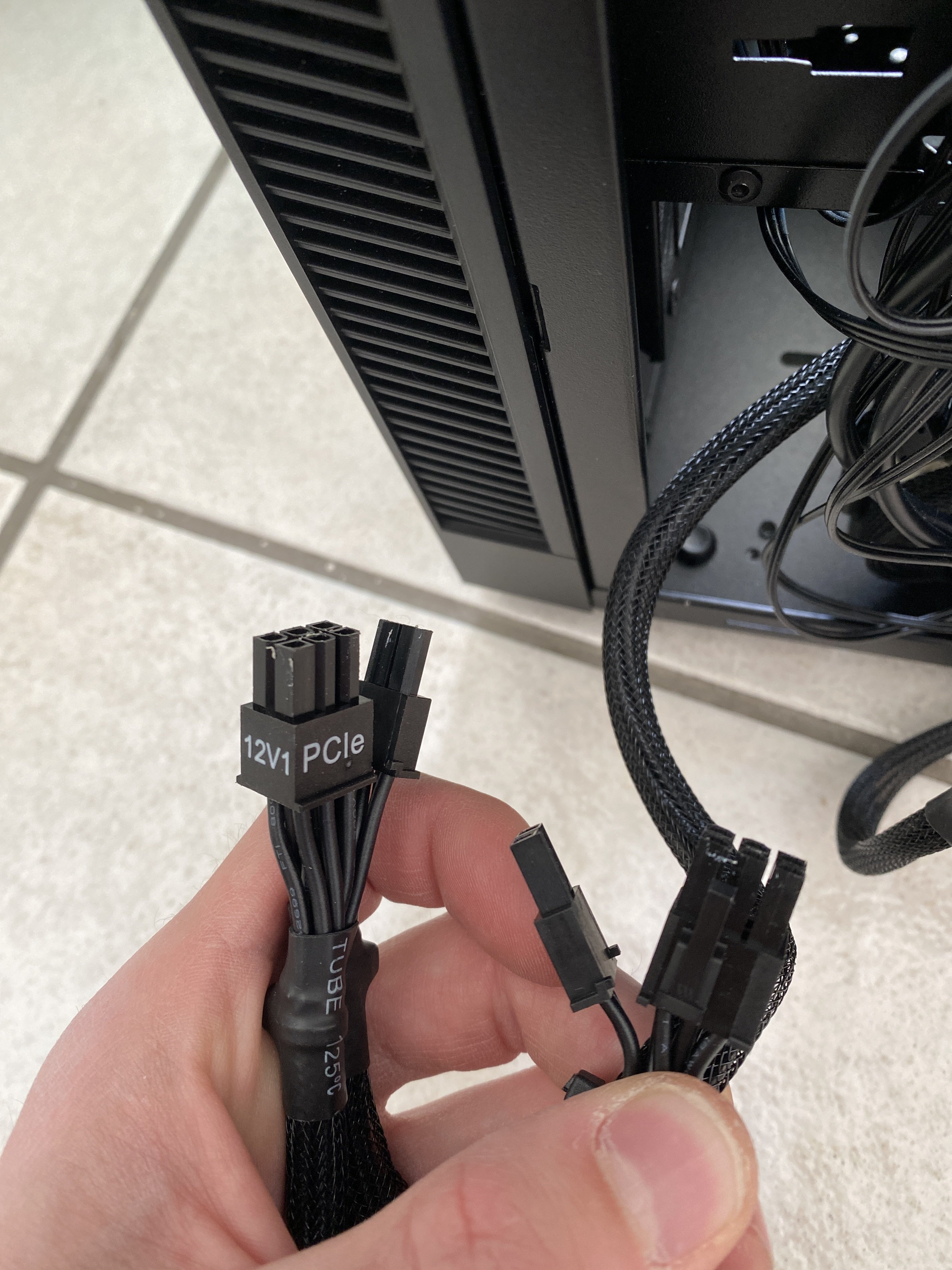

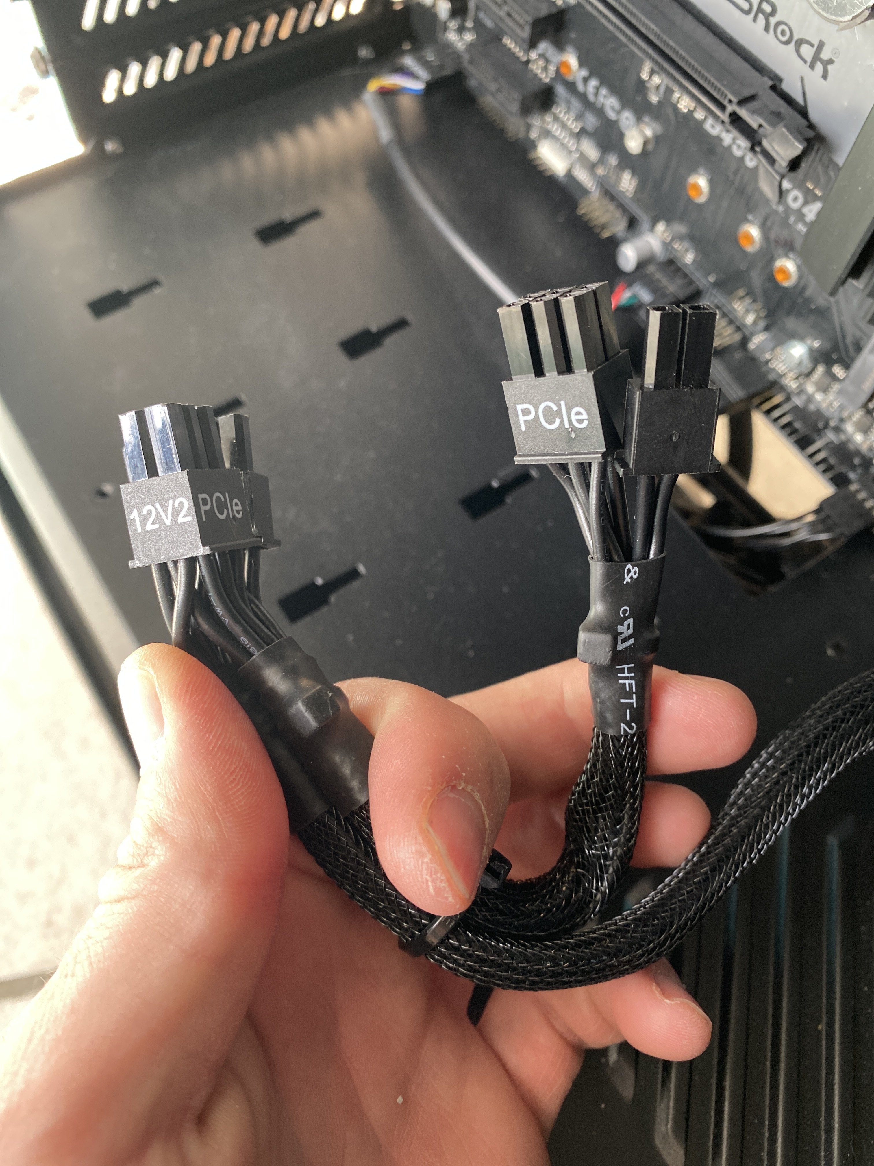

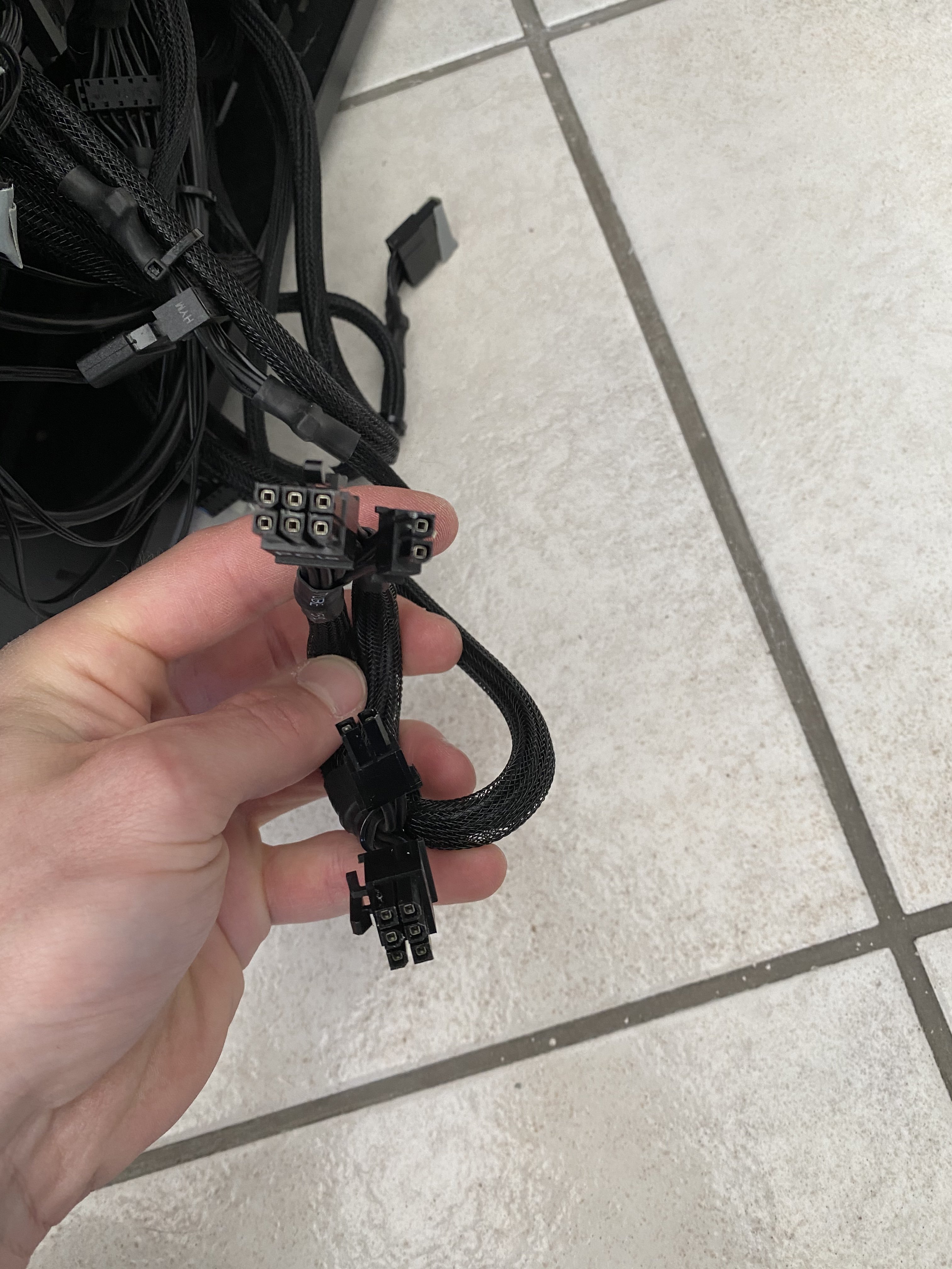

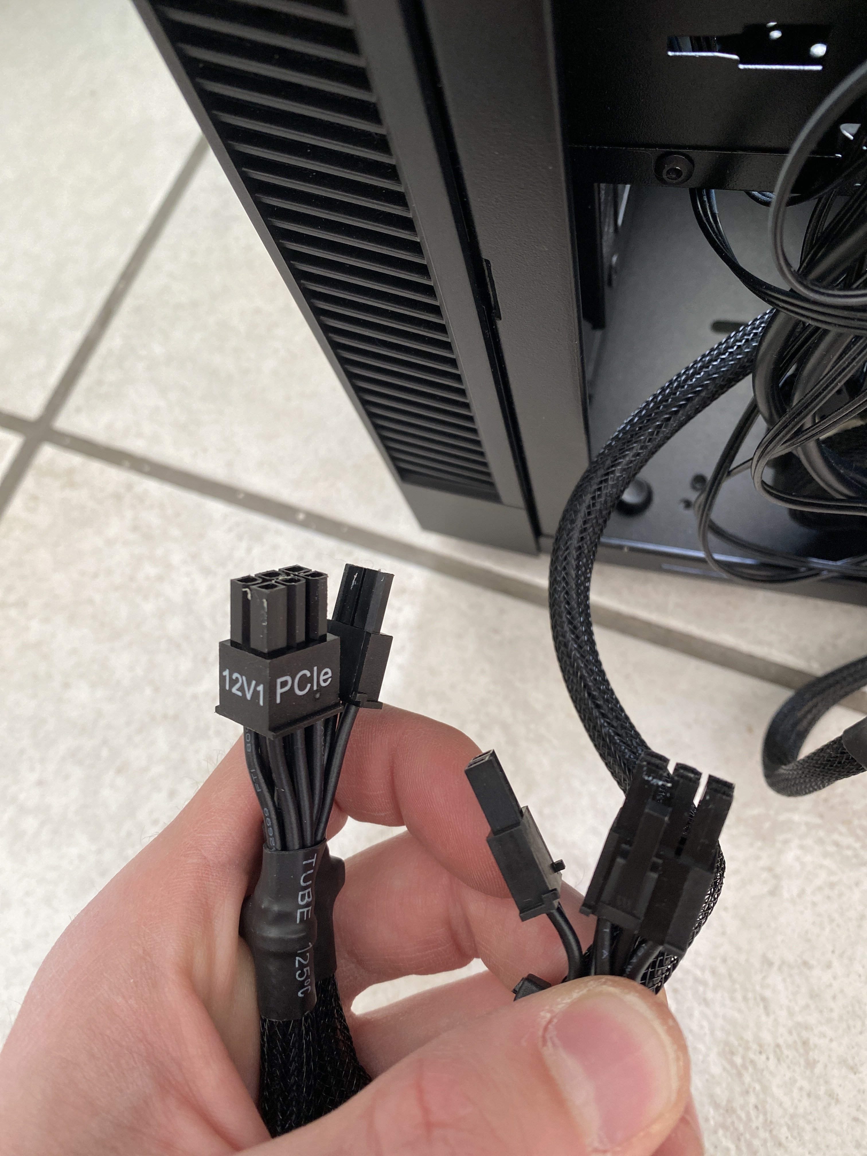

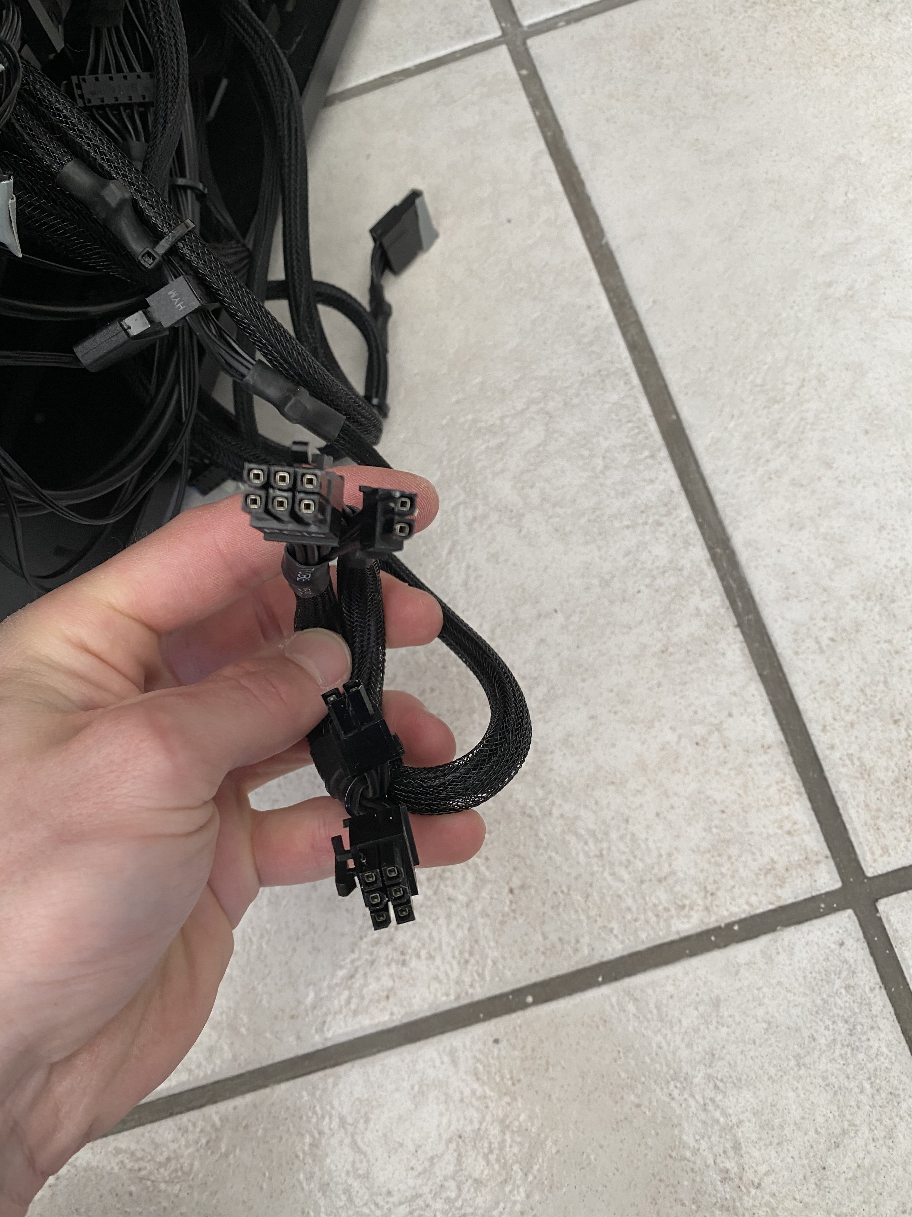

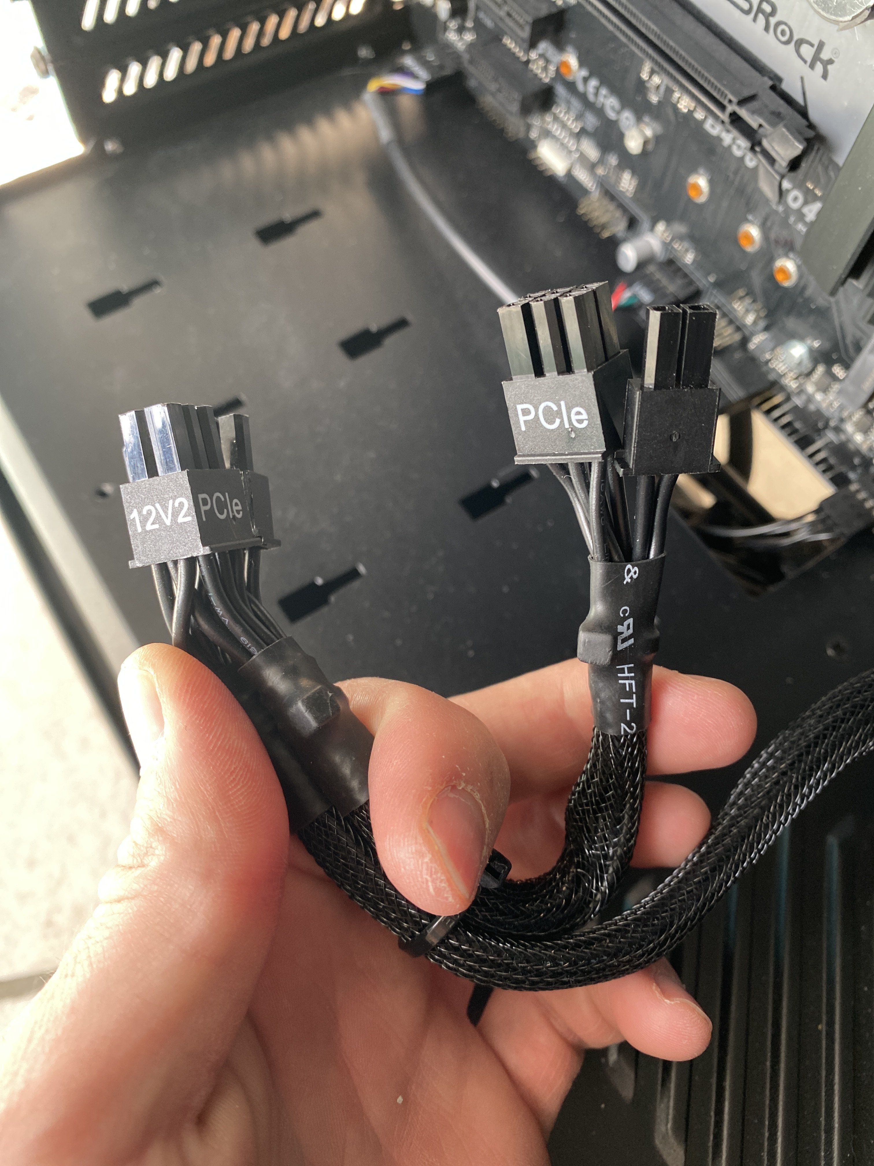

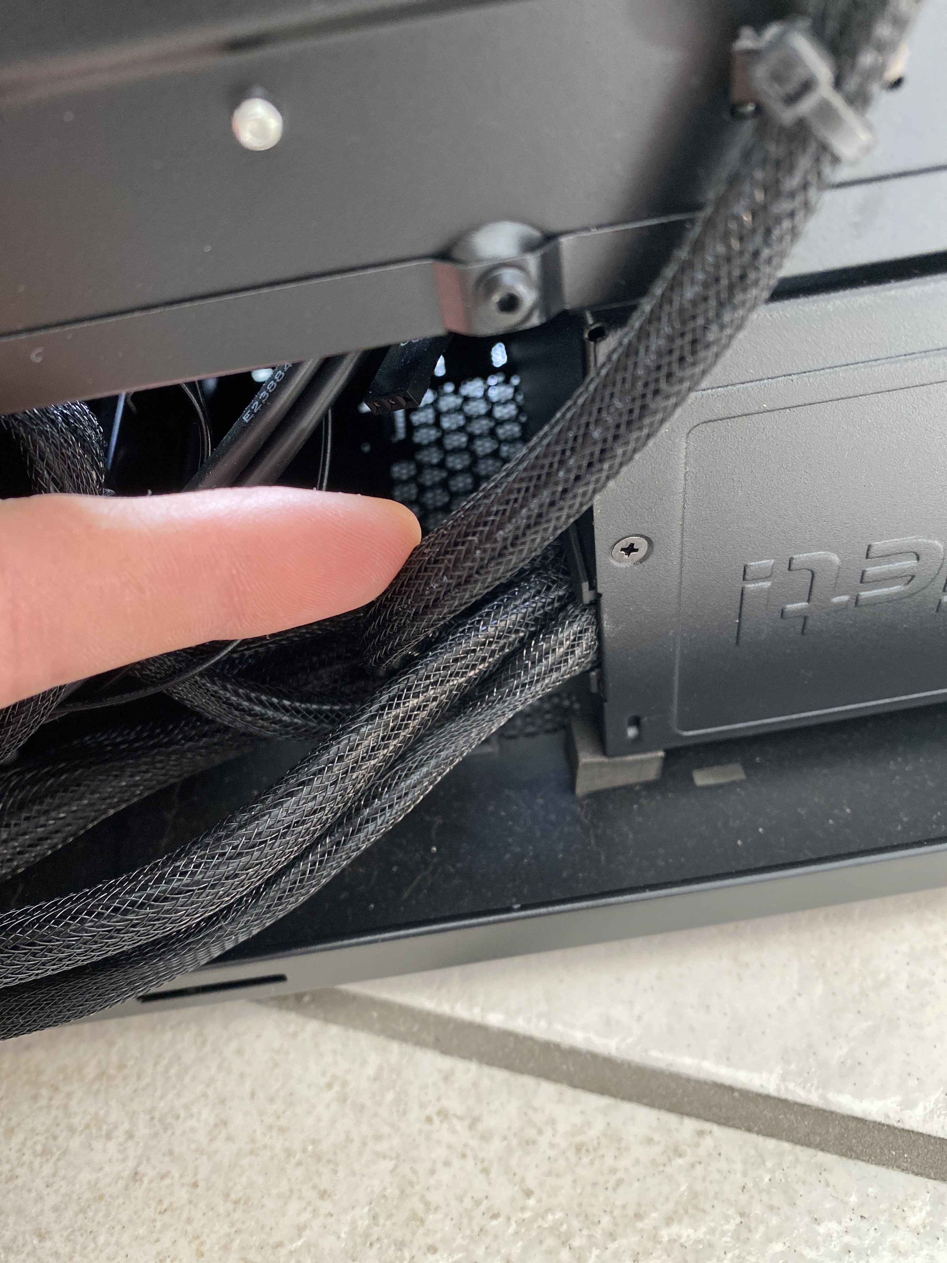

Am Netzteil kommen alle Kabel raus da geht dann eins an CPU 8Pin, dann gehen zwei mal diese 8Pin (6Pin + 2Pin) zur GraKa und zwei mal das selbe wo nicht belegt ist.
Auf den beiden Steckern welche zur GraKa gehen steht PCIe 12V2 und auf denen die momentan nicht belegt sind steht PCIe 12V1

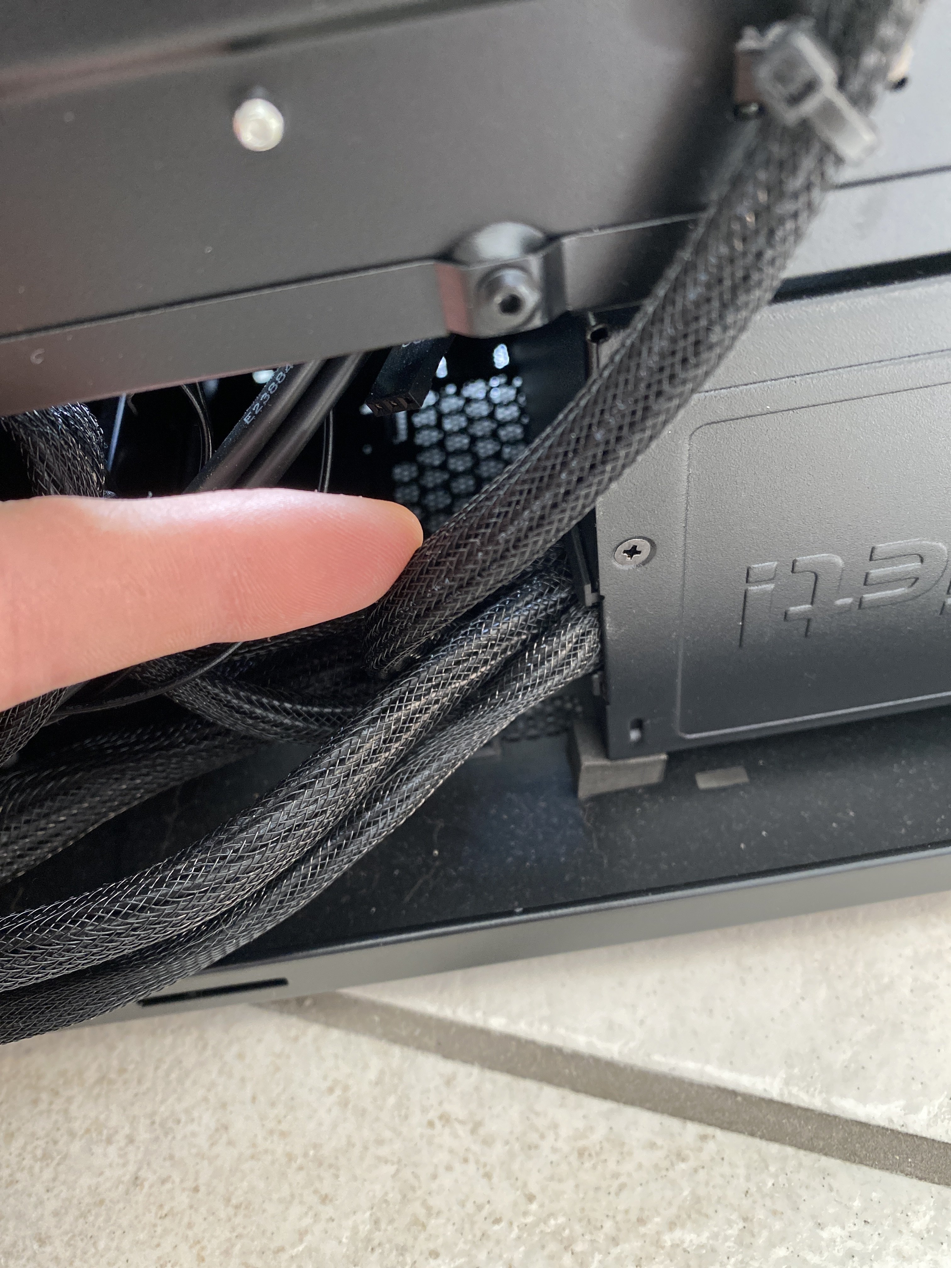

das Kabel wo mein Finger dran ist geht zum CPU am MB
Wenn ich dich richtig verstanden habe soll von dem Adapter aus ein Kabel an einen von den V1 und an einen von den V2 das quasi von jedem eins benutzt wird.

Also entweder nimmst du jetzt 12V V1 ohne Adapter. Oder einen Stecker von 12V V1 und 12V V2 mit Adapter.
An 12V V2 hängt eben die CPU noch mit dran deswegen 12V V1 (mehr Ampere) alleine verwenden oder halt beide Rails 12V V1/12V V2 mit dem Adapter an die Karte bringen.

Könnte durchaus sein das es am Bequiet ein Problem gibt. Sind ja nun auch zwei verschiedene Netzteiltypen BeQuiet "Multirail" und das Coolermaster "vermutlich Singlerail" welches die gesamte Leistung der 12V nicht aufteilt und somit "komplett" genutzt werden kann.
Die Variante mit zwei Kabeln vom BeQuiet Netzeil und dem Adapter hattest du nicht probiert oder?
