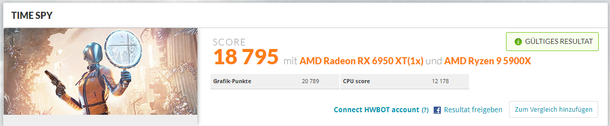

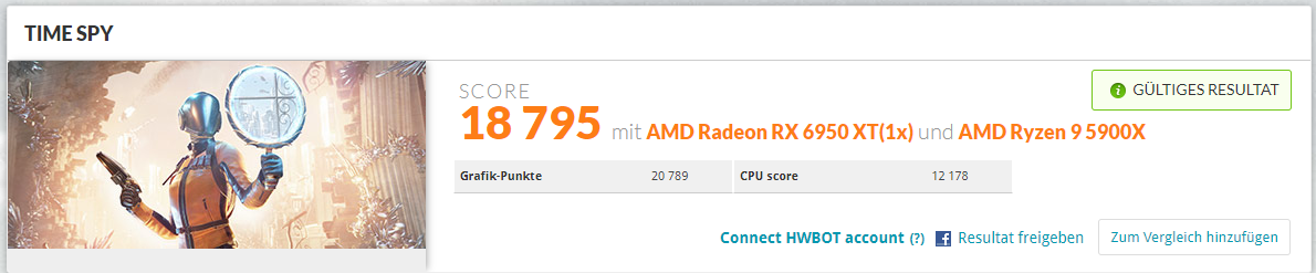

http://www.3dmark.com/spy/35453024 Time Spy

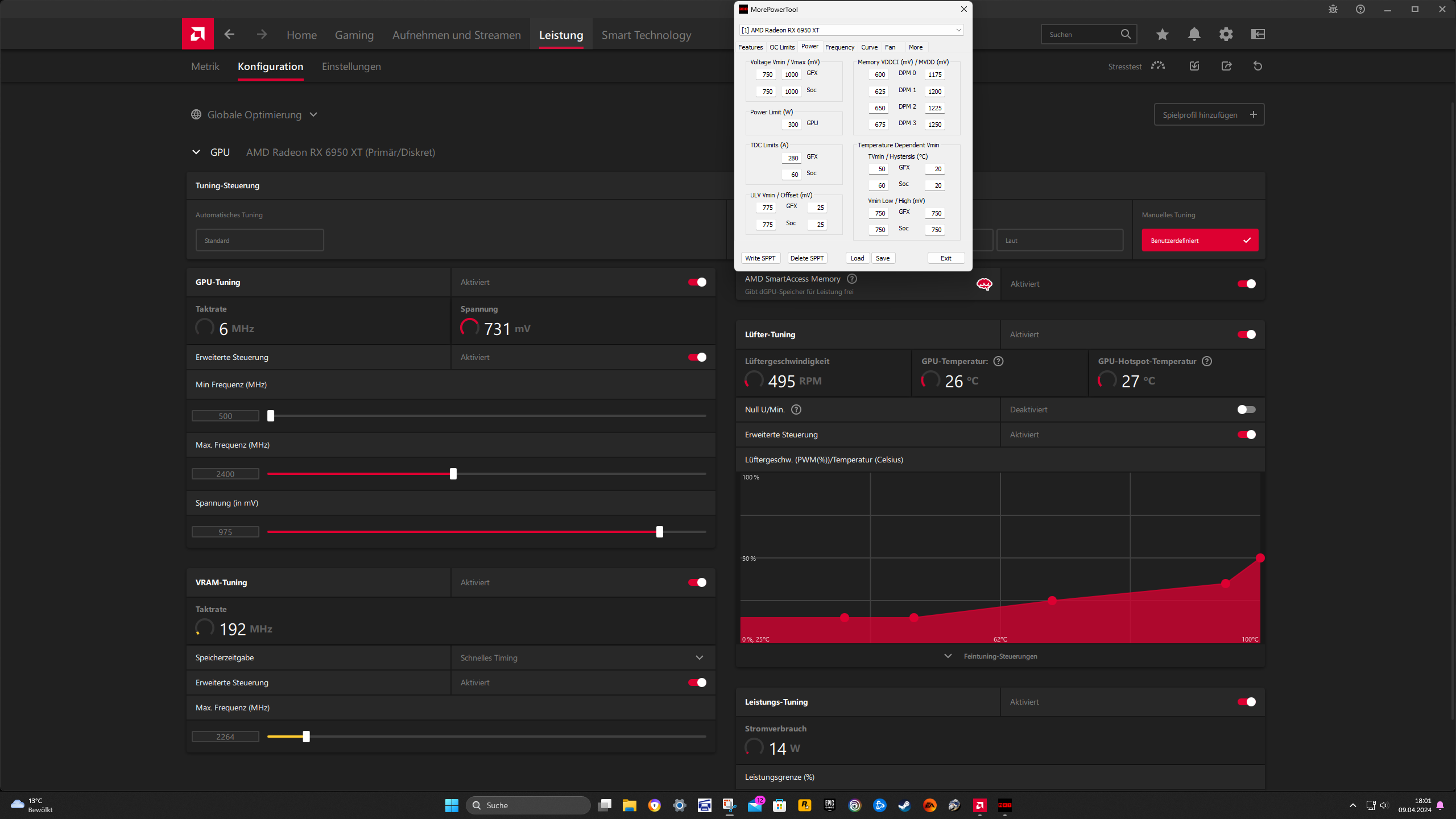

  • 2,4 GHz Treiber Einstellungen für einen effizienten Betrieb der 6950XT.jpg

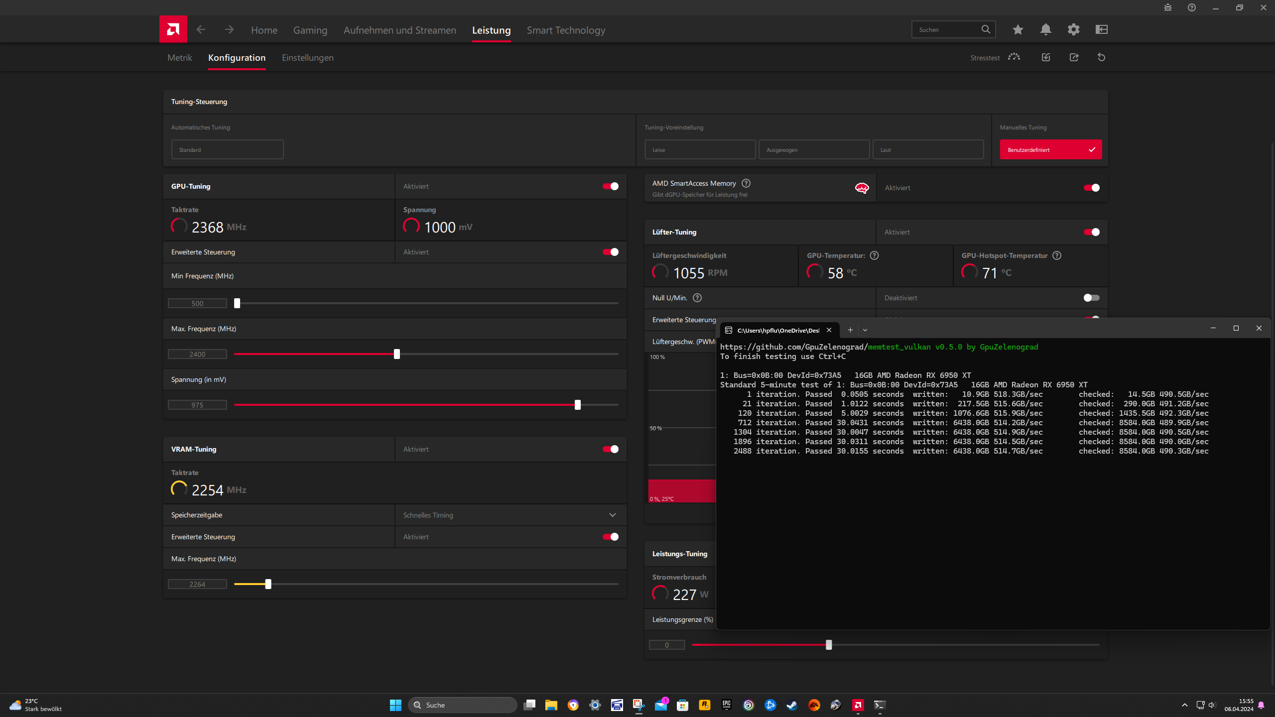

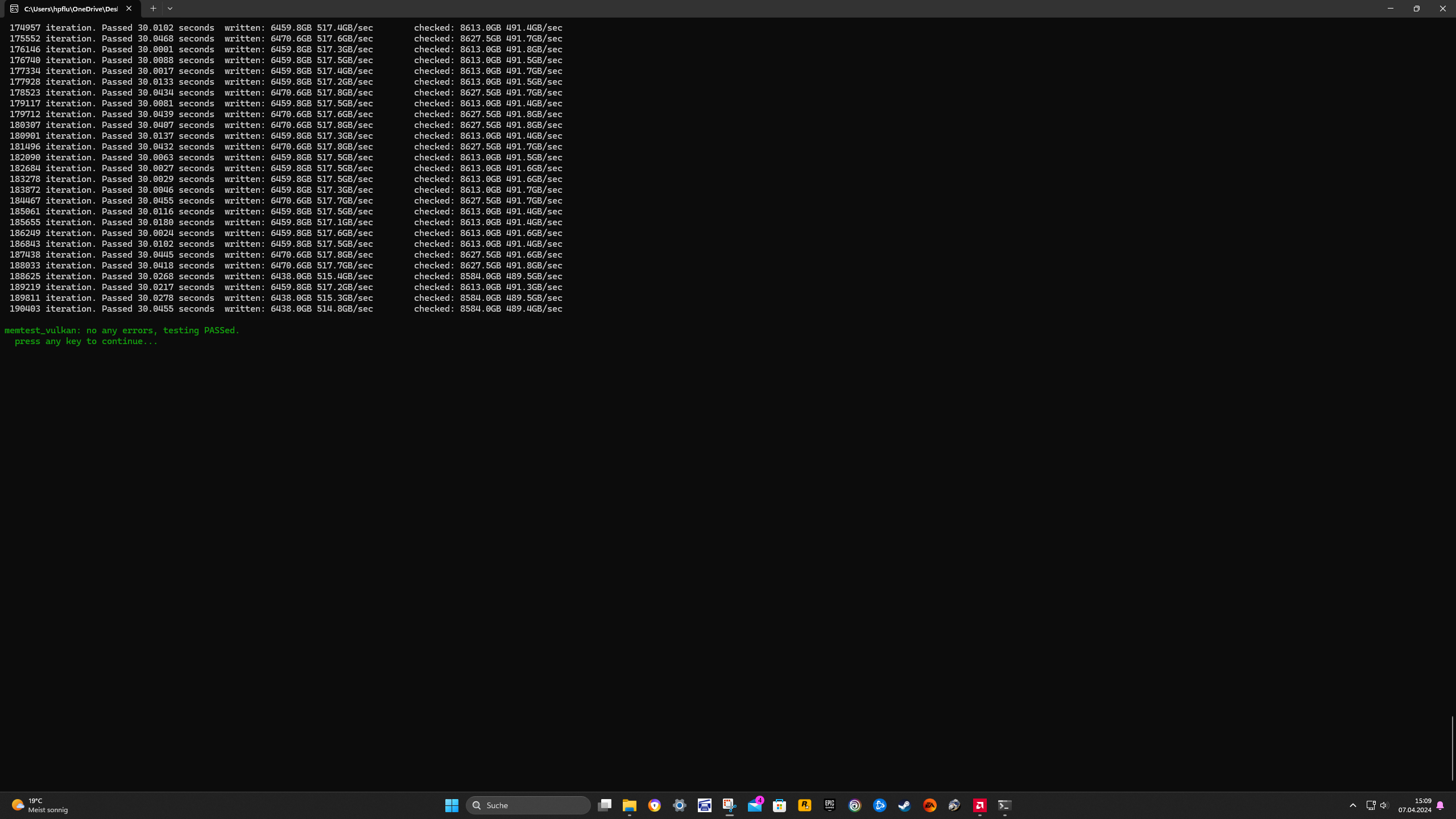

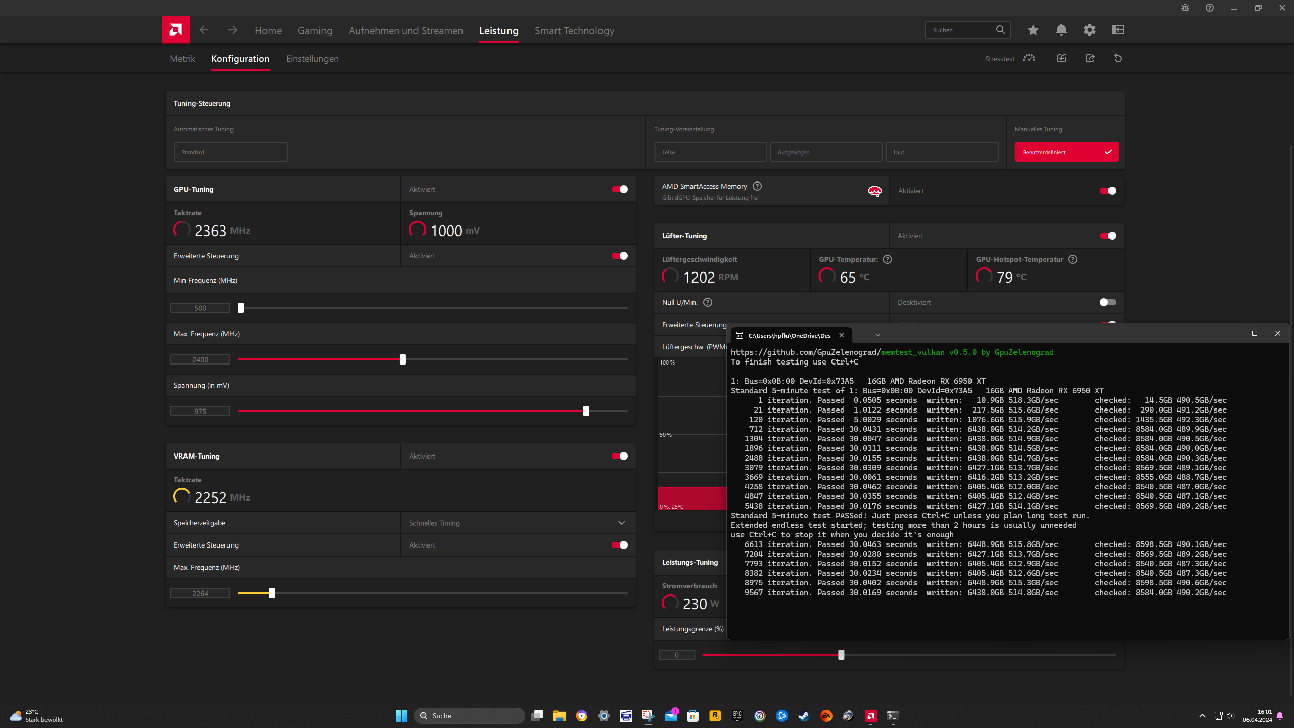

@Evgasüchtiger Mit deinen Settings bekomme ich direkt nen crash wenn ich den memtest starte. Bin jetzt auf den Einstellungen von Kalli aus dem originalen Post hier zurück, nur mit dem Unterschied das ich das Memory Timing auf 1 gesetzt habe. Alles stabil soweit.
Hatte das bei meinen tests vor ein paar Tagen tatsächlich nicht mehr auf dem Schirm das es ja auch noch die Memory Timings gibt und hab nur an den Spannungen rum getestet.
Denke ich lass es jetzt erst mal nen weilchen so laufen und schau mal über die nächsten paar Wochen / Monate ob alles läuft. Bin mit meinem Framelock jetzt auch von 71 auf 60 fps runter gegangen, dank AFMF sehe ich keinen Unterschied und es spart je nach Spiel doch auch nochmal 20 - 40 Watt extra.
@Evgasüchtiger habe den Memtest immer nur für die 5 Minuten laufen lassen, aber wird die Speichergeschwindigkeit im Test niedriger oder kommt das von deinen settings? Also ich meine direkt in der Ausgabe von memtest, da steht ja bei dir um die 224GB/sec bei mir läufts ja mit um die 470GB/sec.
Reaktionen: Evgasüchtiger
Keine Ahnung....einfach nur laufen lassen 😁
Welche Speichergeschwindigkeit hatte denn eingestellt?
Einstellen kann man da ja nichts, hab die exe einfach ganz normal gestartet :) Anstonsten ist der VRAM Takt im Treiber auf 2220 gestellt.
Meinte auch welchen Vram Takt du eingestellt hast :D

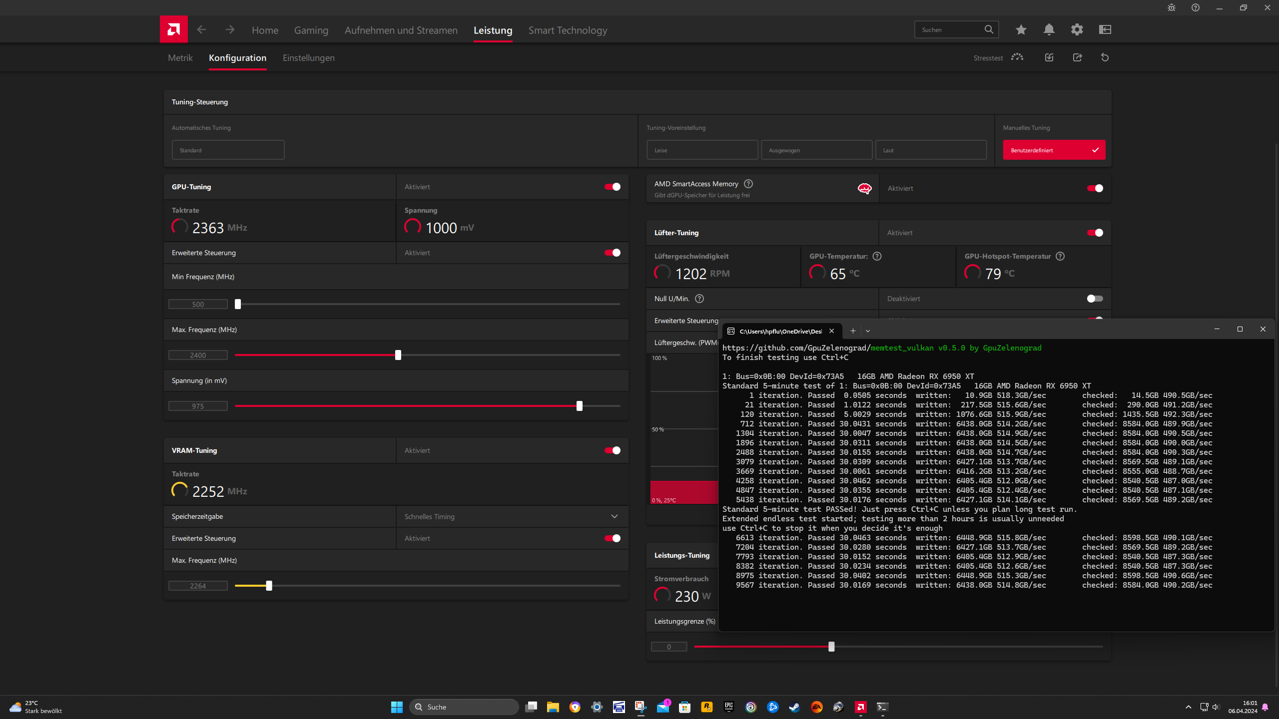

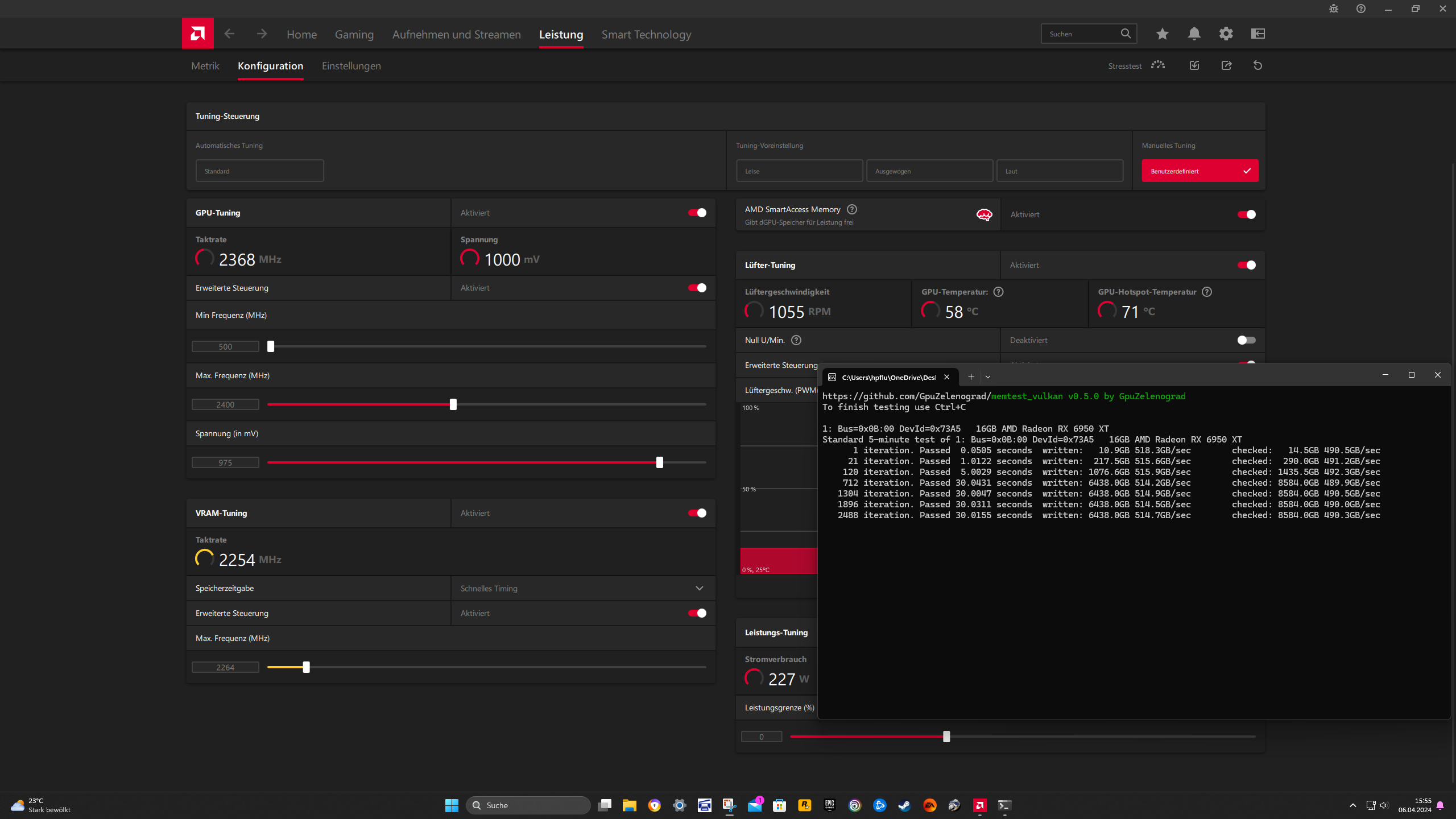

hier mal nach den ersten4 Minuten und ca 8min
Reaktionen: AahhFreshMeat

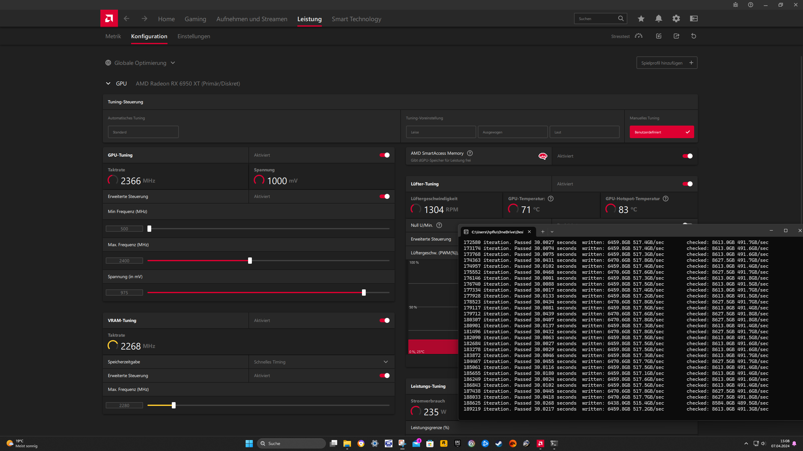

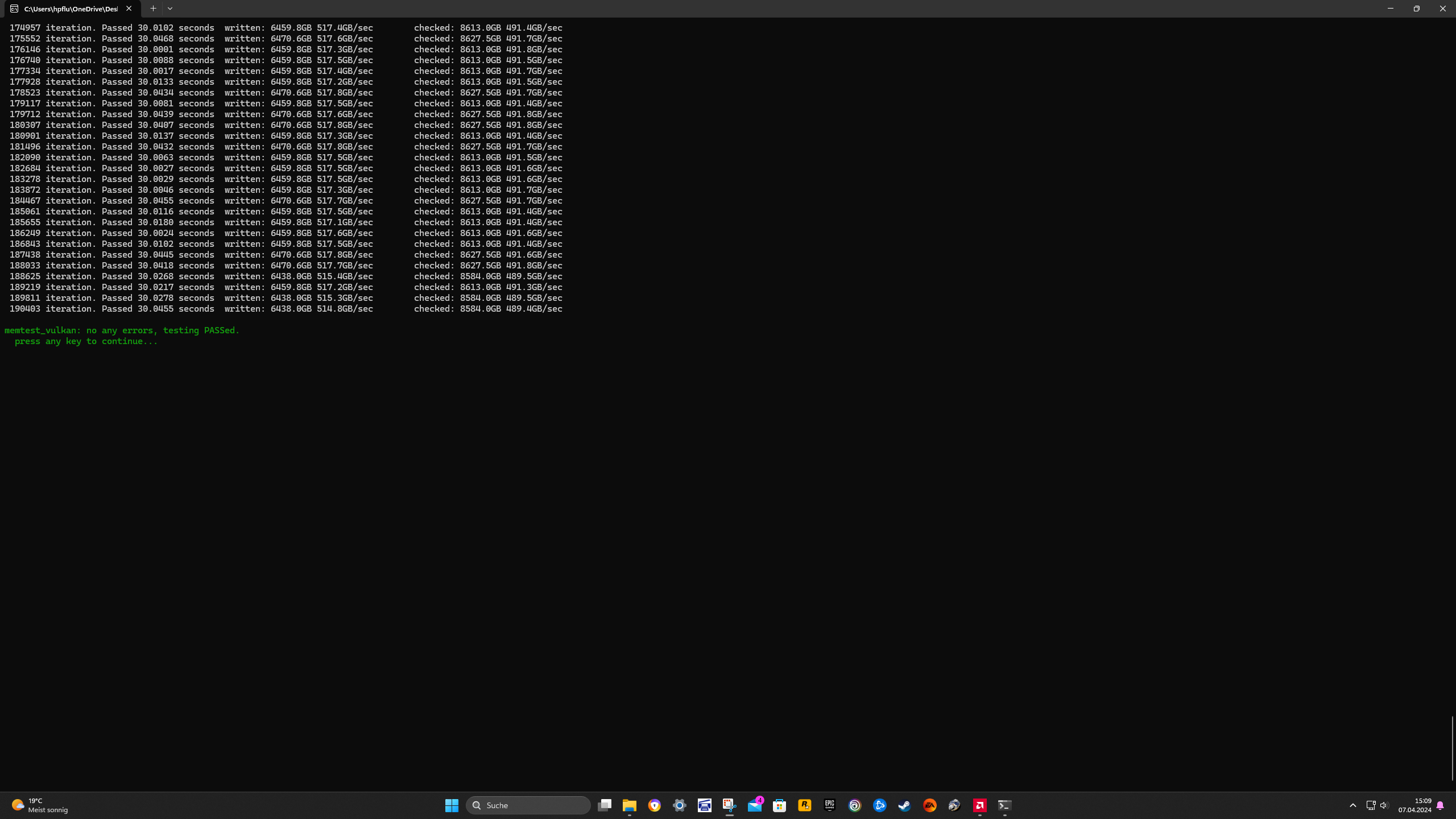

so habe mal getestet wie weit es mit meinen 1250mv geht, bis ein Fehler auftritt.....eingestellte 1280mhz(reale 1268mhz) sind im Memtest Vulkan mit Timing 1 safe. Habe es über 5 Stunden laufen lassen ( vergessen das es noch läuft 🙈 )
Ab eingestellten 1284mhz gibt es Fehler nach ca 20min..... Finde es ganz OK für 100mv UV des Vrams

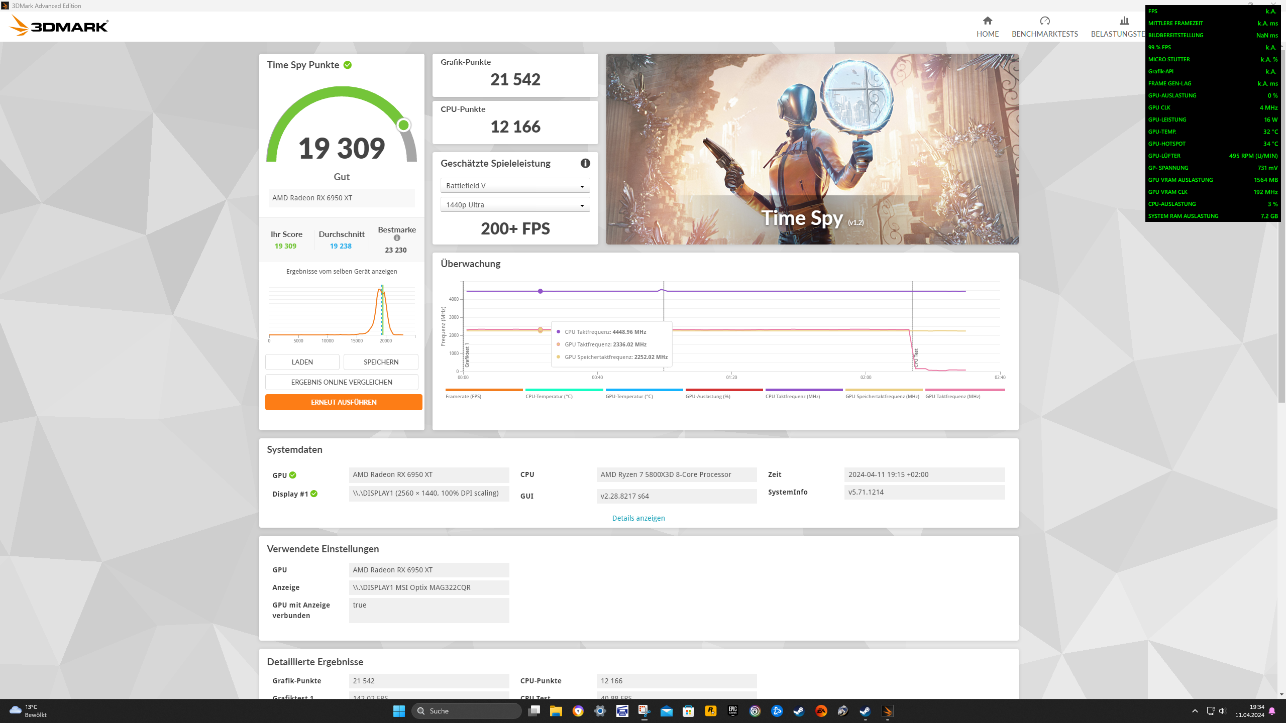

Ich habe mal deine Settings probiert.
Läuft gut. Die Karte hat minimal weniger Leistung als Stock, dafür ist sie aber deutlich leiser und zieht unter 250W.
Temps sind bei der maximalen Drehzahl von ~1350 ok, GPU-Core liegt im Bereich 70-75°C unter Last, der Hotspot kratz aber immer mal an der 90°C Marke.
Trotzdem Welten zu vorher.
Die Karte ist wahrnehmbar aber nie störend, vorher war die Karte sehr laut.

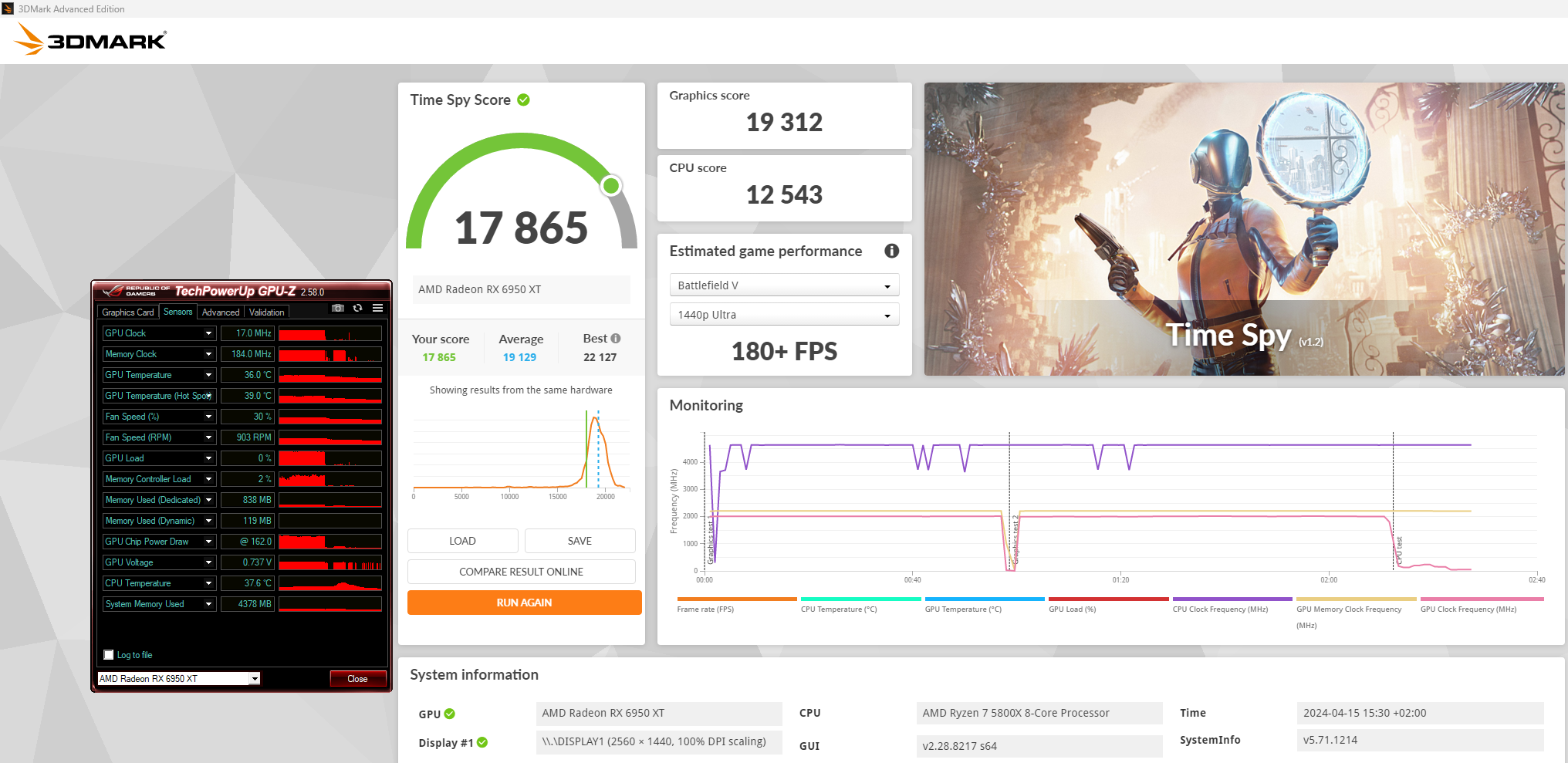

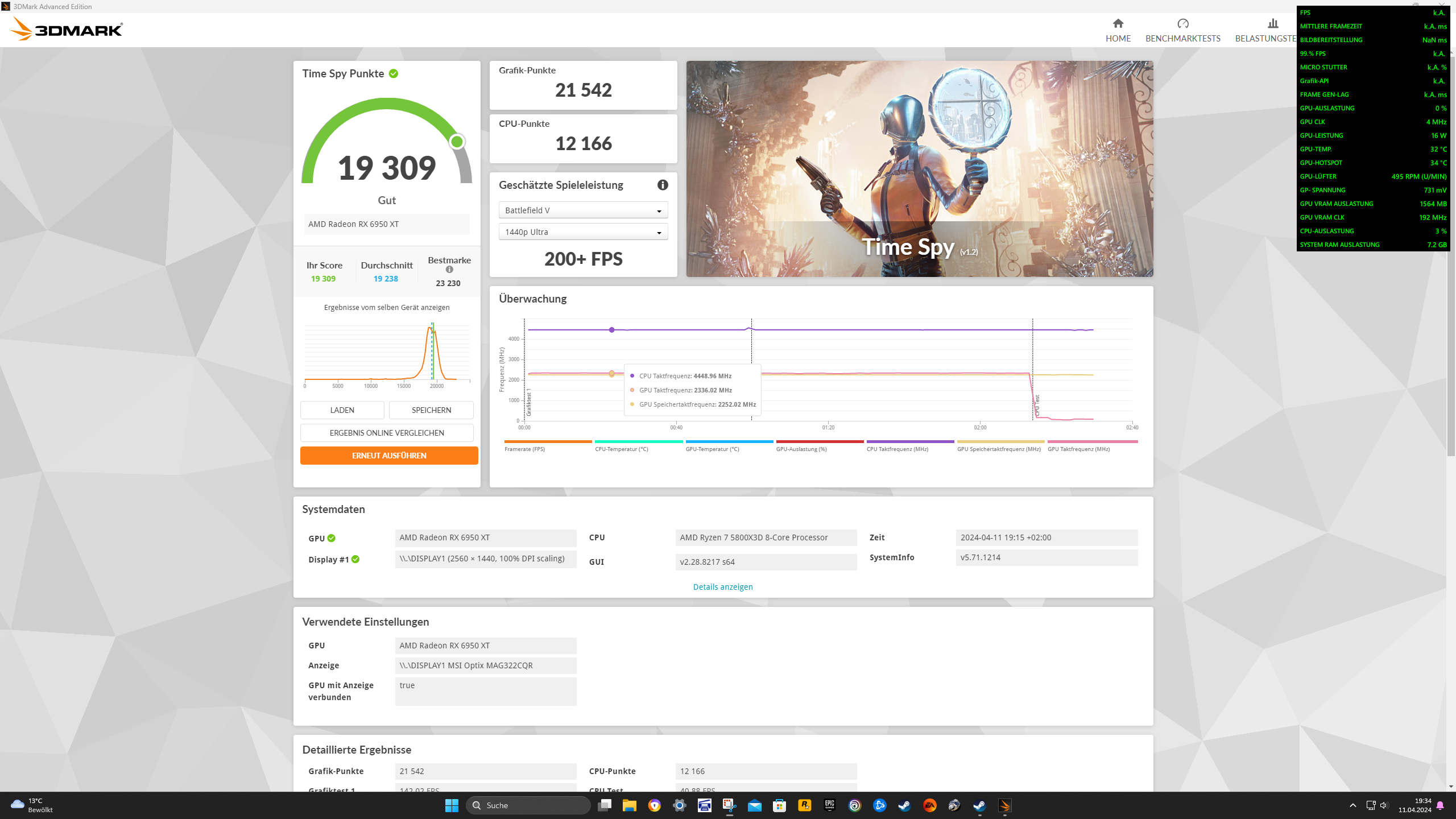

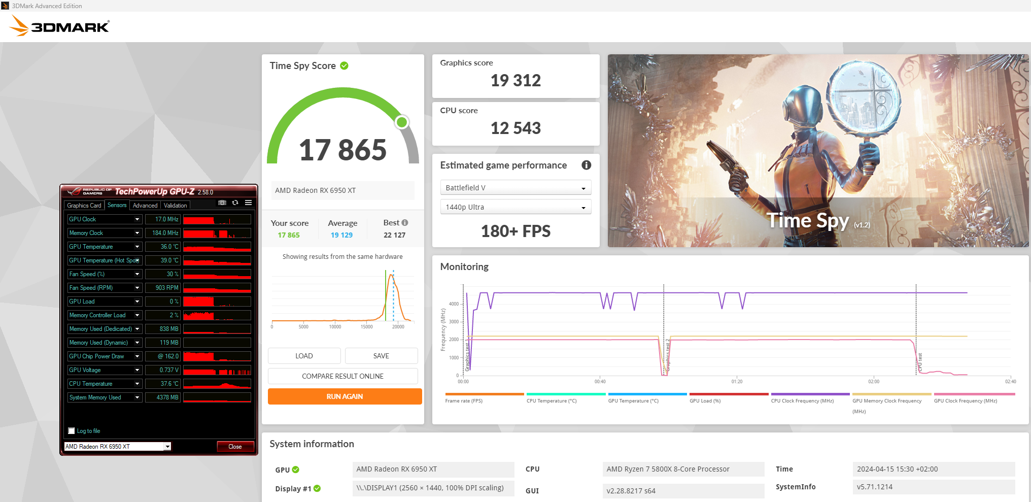

habe mal auch mit den gleichen Einstellungen den Timespybenchmark durchlaufen lassen 😊

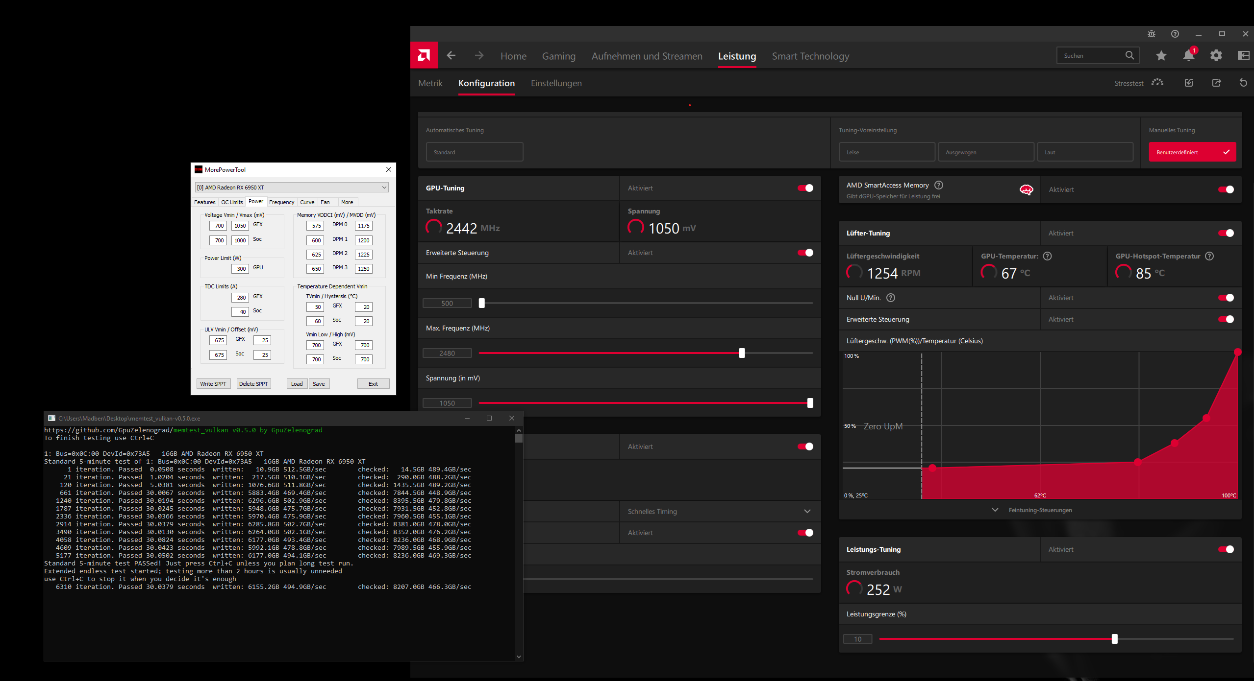

Wie vor ein paar Beiträgen erwähnt, stelle ich mit dem MPT und dem Treiber die Karten auf die gewünschte Höchstleistung ein. Von dieser aus staffle ich Profile in niedrigere Taktregionen.
Bei meiner 6950XT ist die Höchstleistung auf ca. 2,4 GHz unter Last eingestellt. Mit identischem MPT Profil und lediglich reduziertem Takt bei ansonsten identischem Treiber Profil nimmt die Karte meistens weniger als 160 W. Im anspruchsvollen TimeSpy Benchmark 162 W, siehe Screenshot. Sie hält dabei mindestens 2 GHz und leistet einen Graphics score von 19312 Punkten.
6950 XT mit 2 GHz  ca. 160 W.png​
Ich will ja nicht bestreiten, dass man sowenig brauchen kann. Aber dein Screen beweist im Grunde garnichts, ausser dass Du mit dem Mauszeiger auf eine Stelle mit 162W Verbrauch gezeigt und einen Screen gemacht hast.
DJKno schrieb:
Ja bisher keine Probleme. Die Hotspot Temps machen mir ein wenig Sorgen und sind mach einer Zeit Spielen immer im Bereich 87-92°C.
Miss vermutlich doch die Lüfterkurve noch etwas anheben.
Das aber noch alles im grünen Bereich. Bei anspruchsvollen games kann es vorkommen. Natürlich kommt es auch darauf an wie gut deine Gehäuselüftung funktioniert
@DaHell63 Das war die höchste Stelle. Ich habe hier noch nie geschönte Werte gezeigt. Ich bin immer transparent und wissenschaftlich. So ein Verhalten würde überhaupt nicht zu meinem bisherigen Auftreten passen.
Außerdem sieht man am Verlauf auch wie nah die Verbrauchswerte beieinander liegen. Selbst wenn das nicht die höchste Stelle gewesen sein sollte, was sie aber war, dann wäre eine andere Stelle immer noch sehr nah dran weil es kaum Schwankung gab. Das passt zur konstanten Taktrate, die neben GPU-Z auch im 3DMark bestätigt ist. Ebenfalls war die Spannung konstant.
Einzig der Mauszeiger wurde auf dem Screenshot ausgeblendet, was an der Software lag. Ich hätte ihn selbst lieber auf dem Bild gehabt.
Man kann meine Messung auch nachstellen, dazu muss die Karte nur so wie meine eingestellt sein. Es kann dann noch geringfügige Abweichungen geben, trotzdem wird mich das bestätigen.
Das verwendete Profil ist übrigens seit mehr als einem Jahr stabil.
Alle Veröffentlichungen von mir sind sorgfältig geprüft und aufwendig. Daher komme ich auch auf eine niedrige Anzahl an Kommentaren, relativ zu meiner Registrierung auf ComputerBase.
