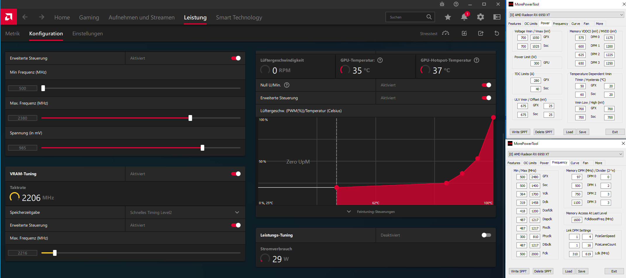

Moin zusammen. Ich habe auch mal wieder eine "Anfrage".
Habe mich an den Einstellungen von @der-Kalli aus Post #217 bedient und ein wenig angepasst.
So sieht es jetzt bei mir aus.
Ram Takt im Treiber habe ich von 2220 leicht auf 2216 Mhz verringert, da ich in einigen Spielen nun Grafikfehler habe. Es treten lang gezogene Polygone auf, die so da natürlich nicht hingehören.
Kann ich davon ausgehen, dass das eher auf den Ram Takt zurückzuführen ist, in Verbindung mit Timing LVL2? Das wäre zumindest meine Vermutung. Was meint ihr dazu?
Reaktionen: Evgasüchtiger
Ja, das liegt am Takt und Timing. Bzw. and der Spannung die du dafür verwendest. Erhöhe die RAM Spannung.
Reaktionen: AahhFreshMeat
Ok. Welche Werte genau fasse ich dafür an?
Memory VDDCI und/oder MVCD bei DPM 2 und 3 jeweils 25 mV mehr?
Nur MVDD und jeweils 25 mv mehr. Ggf. weiter erhöhen bis es stabil läuft.
Der Polygonefehler kommt vom Grafikspeicher. Mit Timing LVL1 sollte es nicht mehr vorkommen. Ich habe meinen Speicher auf 2260mhz erhöht und LVL 1 . Du kannst natürlich auch die Spannung vom Speicher MPT erhöhen 👍

Moin, ich muss euch auch mal wieder nerven. :D
Ich hatte meine Karte jetzt die ganze Zeit nur im Treiber auf 1130mv laufen. Keine Abstürze etc. immer auf aktuellen Treibern. Aber halt trotzdem recht hohem Stromverbrauch.
Vor ca 3 Wochen hab ich auch mal die Settings von @der-Kalli aus post #217 genommen. Alles lief soweit top! Callistop Protocol, Forza Horizon 4 und 5, Plague Tale Requiem ohne Probleme, begrenzt auf 71 FPS über RTSS und mit AFMF. Top Spielerlebnis!
Am 21. kam Horizon Forbidden West. Bis gestern also über 10 Tage hinweg hab ich jetzt mit den settings um die 6+ Stunden pro Tag gezockt, keine Probleme, keine Abstürze. Gestern ging es los mit Poligonen die sich plötzlich über den Bildschirm gezogen haben. Da @Casillas auch so nen Problem hatte habe ich den Rat von der-Kalli befolgt und hab die 4 MVDD's um 25 mv erhöht. Habe zur Sicherheit auch den Treiber mit DDU nochmal runtergeschmissen, 24.3.1 neu installilert und auch im MPT das Profil nochmal rein geladen. Soweit lief alles top, auch wieder so um die 6+ Stunden.
Grade hab ich 30 Minuten Forbidden West gespielt und bin jetzt wieder bei meinem alten Problem. 2. Monitor grün und PC reset. Reduzierung auf Timing 1 hat auch nicht geholfen.
Müssten inkompatible Settings nicht direkt oder zumindest nach ein paar Stunden für Probleme Sorgen und nicht erst nach über ner Woche? An welchem Wert müsste ich im MPT Schrauben das ich es jetzt wieder stabil bringe?
Edit: Nachdem ich im MPT jetzt mehrmals das Profil gelöscht und wieder neu geschrieben habe scheint alles wieder zu laufen, komisch.
Edit 2: Korrigiere, diesmal hats nur 5 Stunden länger gebraucht bevor es abgeschmiert ist...
Hi @Madben die Karte war sicherlich vor Wochen schon nicht stabil eingestellt. Der neue Usecase hat das erst jetzt gezeigt.
Ich empfehle nie meine Einstellungen zu übernehmen, aber immer so wie ich zu testen. Vielleicht läuft dann mal eine Karte mit den selben Spannungen, aber das ist Zufall. Grundsätzlich kann auf jeder Karte jedes Bauteil ein bisschen anders sein. So braucht eine Karte etwas mehr Spannung auf dem Kern, dafür weniger auf dem Cache / SoC als meine. Und eine andere läuft auf Kern und Cache genauso, lässt aber noch weniger Spannung beim VRAM zu... usw.
Ich kann dich kaum passend beraten, weil ich dafür selbst einiges testen müsste. So bleibt mir hier nur schätzen.
Erhöhe mal Vmax auf SoC.
LG :)
Naja, zumindest war sie für die 3 Wochen für die Sachen die ich sie genutz habe stabil. Die Abstürze scheinen nur im DLC von Horizon Forbidden West aufzutreten, davor war ja alles fein.
Danke, werde es mal umstellen und testen. Im Treiber selbst erst mal alles so lassen wie in deinem Profil? Verstehe es immer noch nicht so ganz wann man was und vor allem im Treiber oder im MPT ändert.
