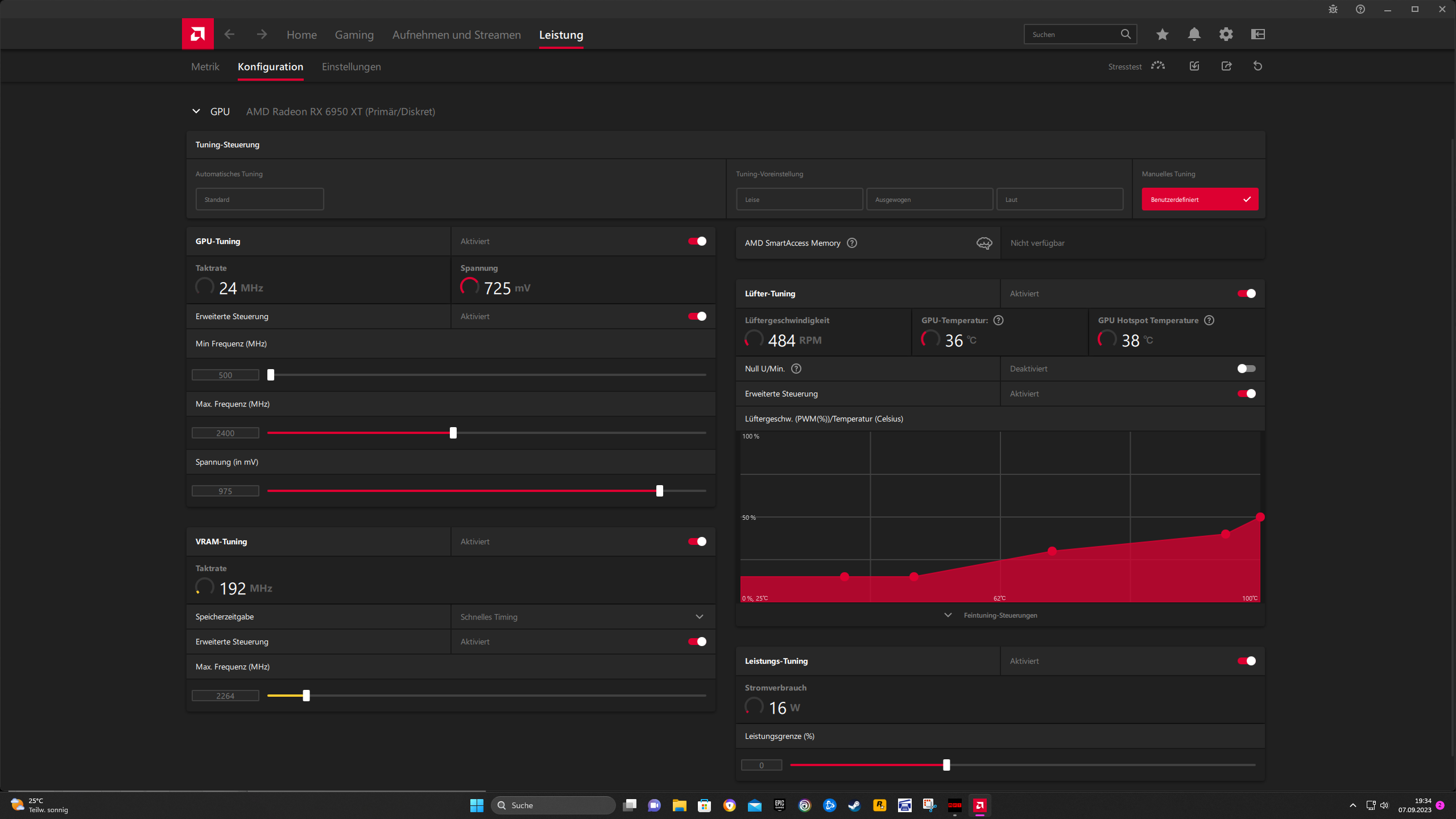

Knapp 50 Watt Ersparnis bei etwas mehr und auch konstanterer Leistung sind möglich. Aufgrund des hohen PowerLimits, der hochwertigen Bauteile und der Telemetrie der 6950XT ist der Takt aber auch standardmäßig schon konstanter als bei einer 6900XT. Deswegen liegt der Unterschied bei meinen Einstellungen mehr im Verbrauch als bei der Leistung. Die 6900XT profitierte eingestellt noch mehr von der Leistungssteigerung. So wie von mir optimiert tun sich die Karten dann nicht mehr viel. Zum direkten Vergleich schaut gerne in meinen Artikel und die Kommentare zu den 6900XT Karten.

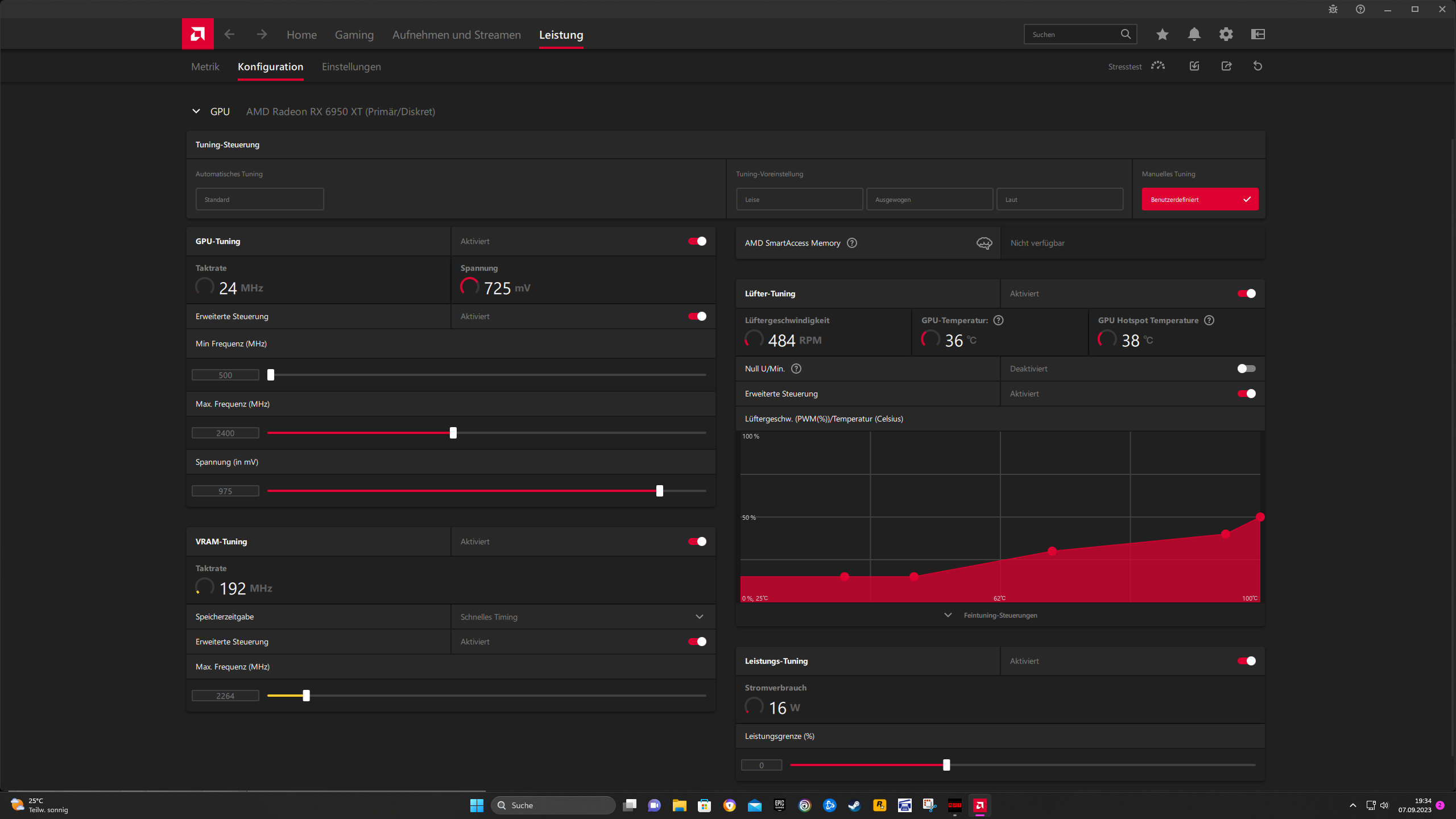

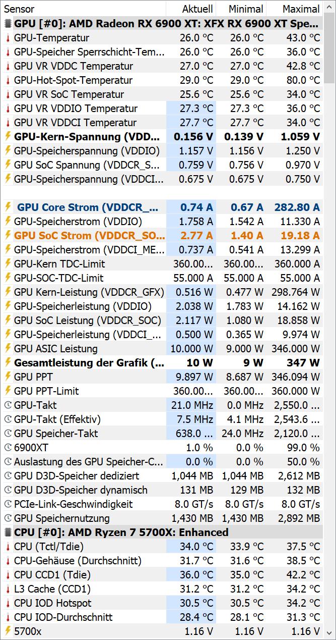

Hier findet ihr Messwerte von HWInfo von Idle bis maximaler Auslastung: https://www.computerbase.de/forum/t...er-als-ihr-denkt.2129358/page-8#post-28892640

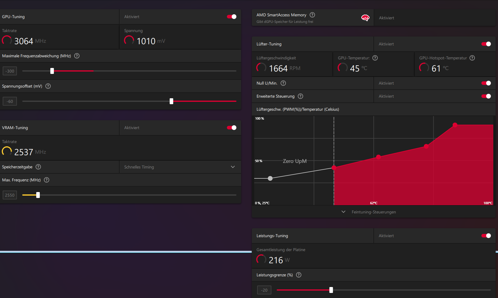

Ich bin auch sehr Happy mit der XFX 6950xt....habe diese für 599€ im Mindstar bekommen.... warte jetzt noch mit dem Kauf der 5800x3d bis Black Friday.....vielleicht kann ich den 5800x3d für 250€ ergattern 😊
Madben schrieb:
Habe gerade mit meinem Kollegen gesprochen, der hat eine 4090 und er hat dieses Problem mit der Vulkan Schnittstelle nicht....die Vramauslastung bleibt unter 10gb
so habe mal auf DX12 umgestellt in 4K bei gleichen Settings....und ein paar Stündchen gezockt. Nur noch 7 bis 8GB Vram Belegung. Mit DX12 habe ich sogar ein paar mehr FPS, vor allem die Min FPS. Passt soweit alles wieder :)

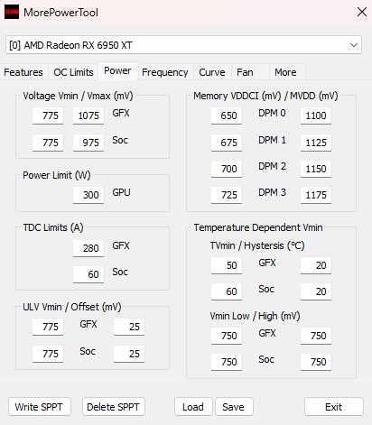

Neuer Treiber neues Glück.
Hatte bei den letzten 2 Treiberversionen random Backscreens mit Neustart und Treibertimeout.
Bin mittlerweile bei 1072mV und 2500 MHz und nur noch 2200 MHz Speichertakt.
Die Spannung für den Speicher hab ich auch nochmal angehoben
Leider kann ich das Problem nicht reproduzieren, da es nach 20 Minuten oder mal 3 Stunden passiert.
Zuletzt öfter in BG3. Da hab ich allerdings die Frames auf 100 limitiert und die Karte werkelt bei 70-80 % mit 200 Watt und 60 Grad vor sich hin. Und dann ZACK Neustart.
Hat noch wer damit Probleme?

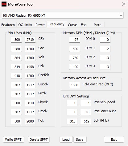

2248 MHz ist ja Standard für den Speicher. Was hast du denn noch eingestellt?

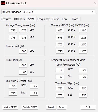

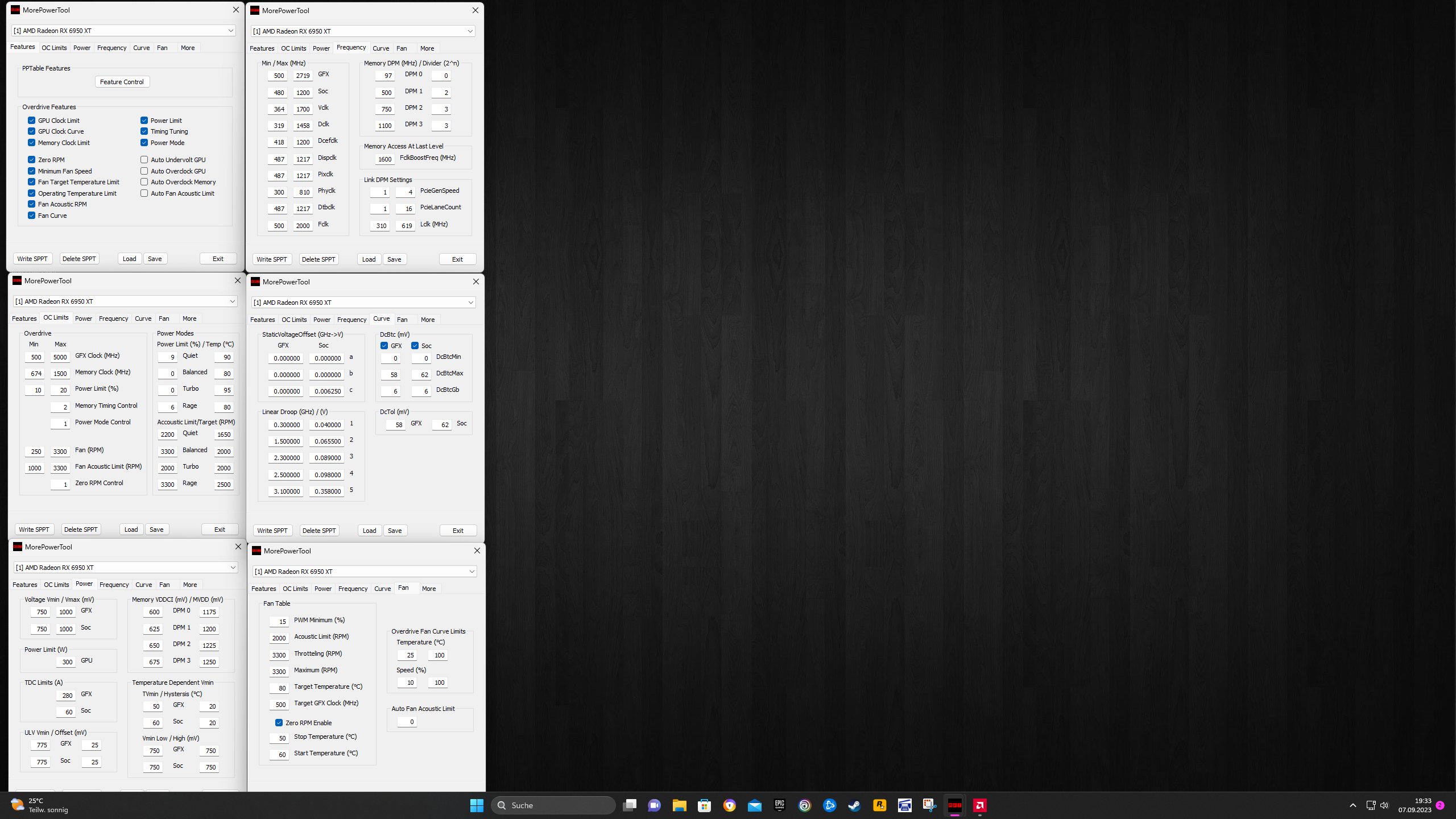

Aktuell hab ich im MPT diese Einstellungen. Rest hab ich so gelassen.
Gerade einen Timespy-Run gemacht.
Ganze 8800 Punkte. WTF?!
Zurück auf 23.8.2 und die Welt ist wieder in Ordnung. Altes UV geht wieder, Timespy bei gewohnten 22.000 Punkten und Abstürze gibt's auch nicht mehr.

Hab sie jetzt auf 270 Watt limitiert. Speicher bei 2250 Mhz, GPU-Takt ingame bei 2350-2400 MHz bei 1037mV.
Temps sind jetzt bei 68-70 Grad GPU und 88 Grad Hotspot unter Vollast. Lüfter bei 35%.

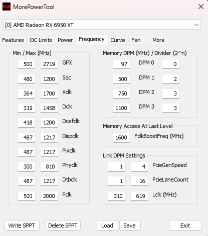

Anhang anzeigen 1415038Anhang anzeigen 1415039

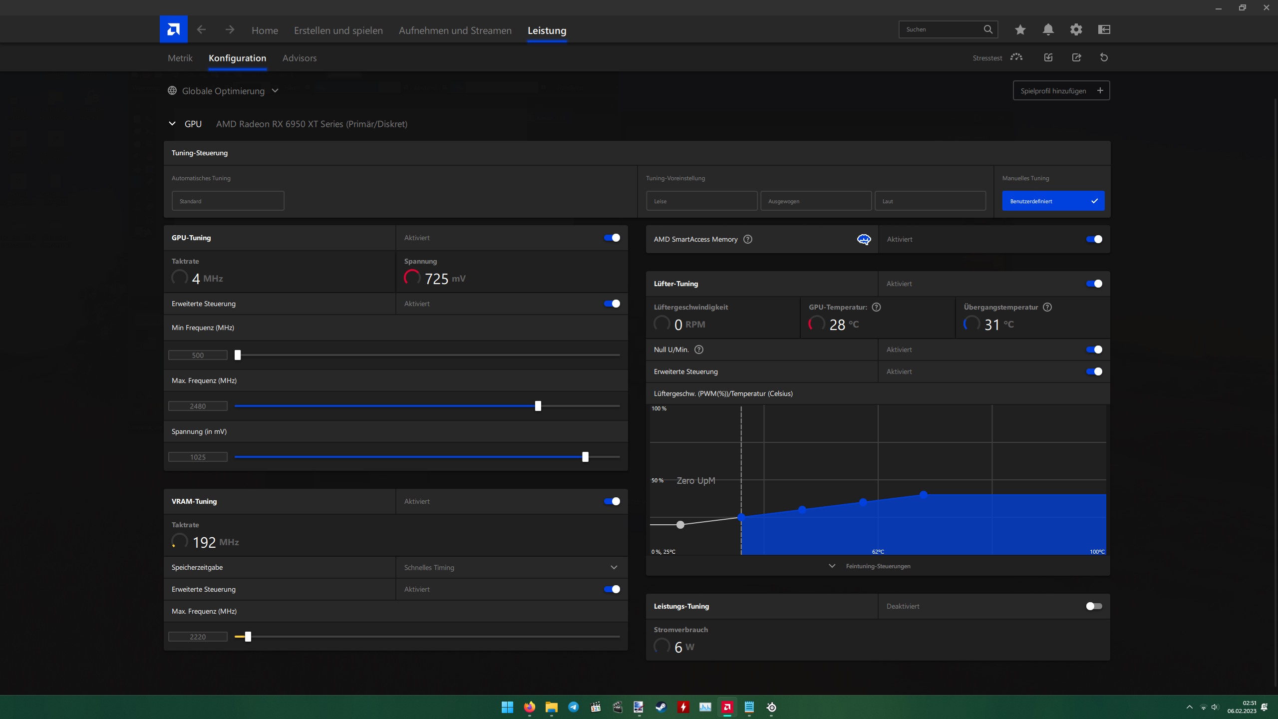

Versuche mal meine Einstellungen......die laufen bei mir seit Monaten stabil und auch egal welchen Treiber ich benutze.
Reaktionen: DannyA4, Kirby01978, p3tz und eine weitere Person
Soweit runter? Top!
Ich probiere mal am Wochenende um berichte dann.
