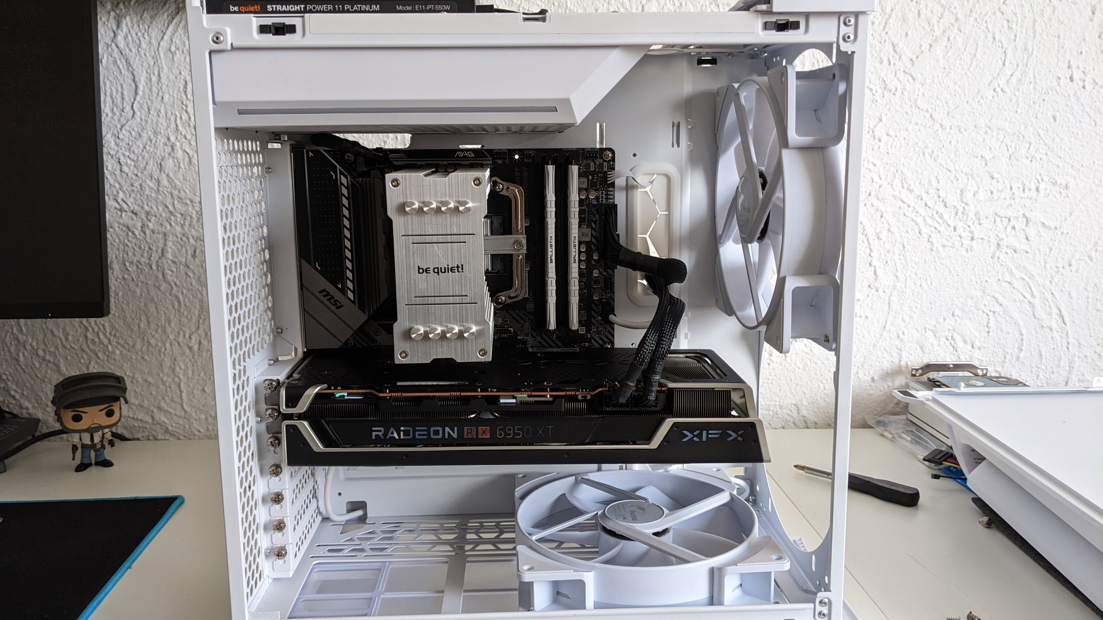

Ein Dude hat seine MERC übrigens in weiß geplastidipt und zeigt dabei auch wie die Karte gebaut ist. Als Inspiration vielleicht ganz cool für euch:

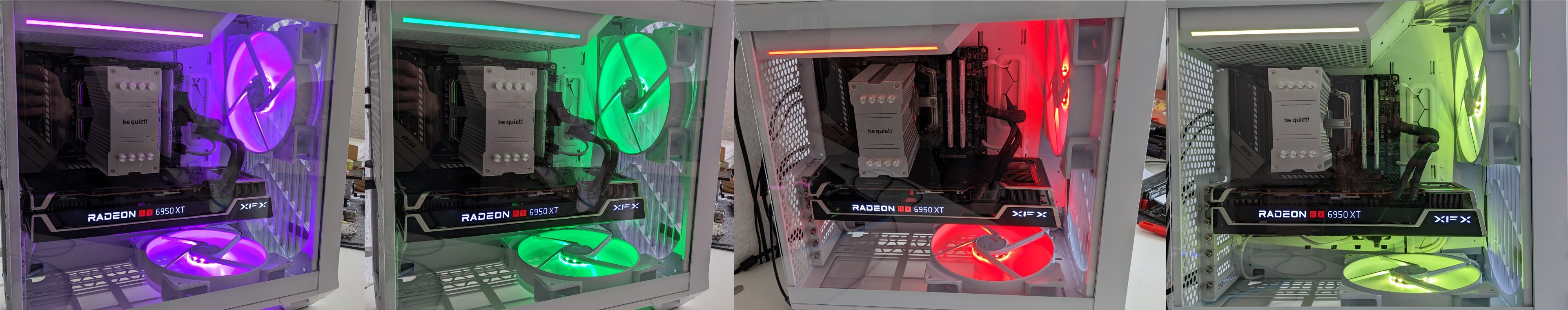

Sie leuchtet übrigens auch, das aber nur dezent:

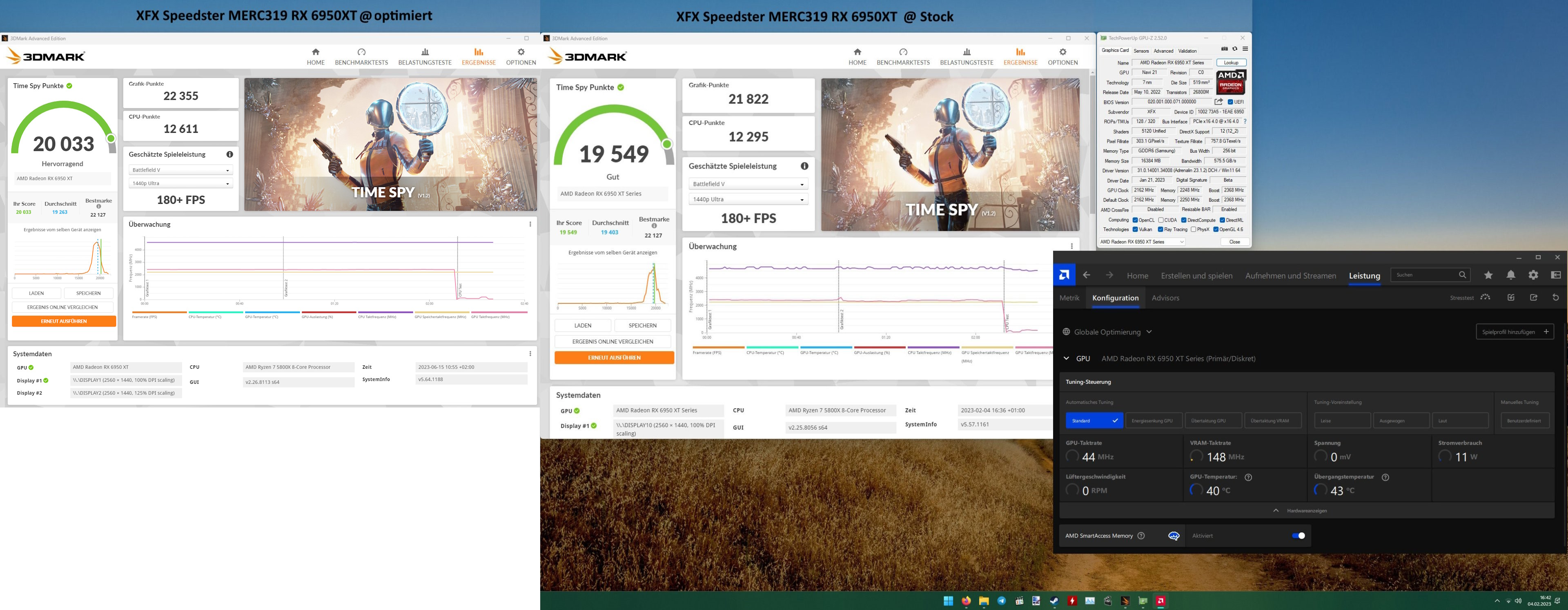

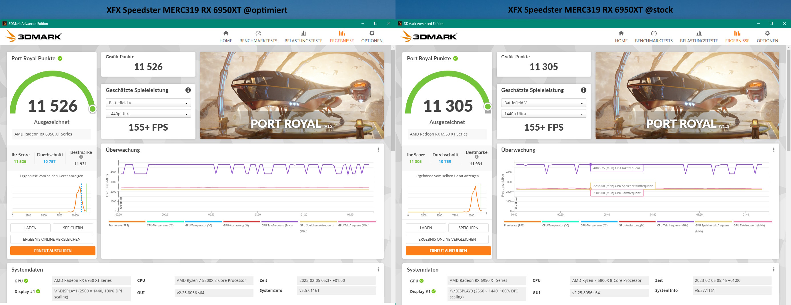

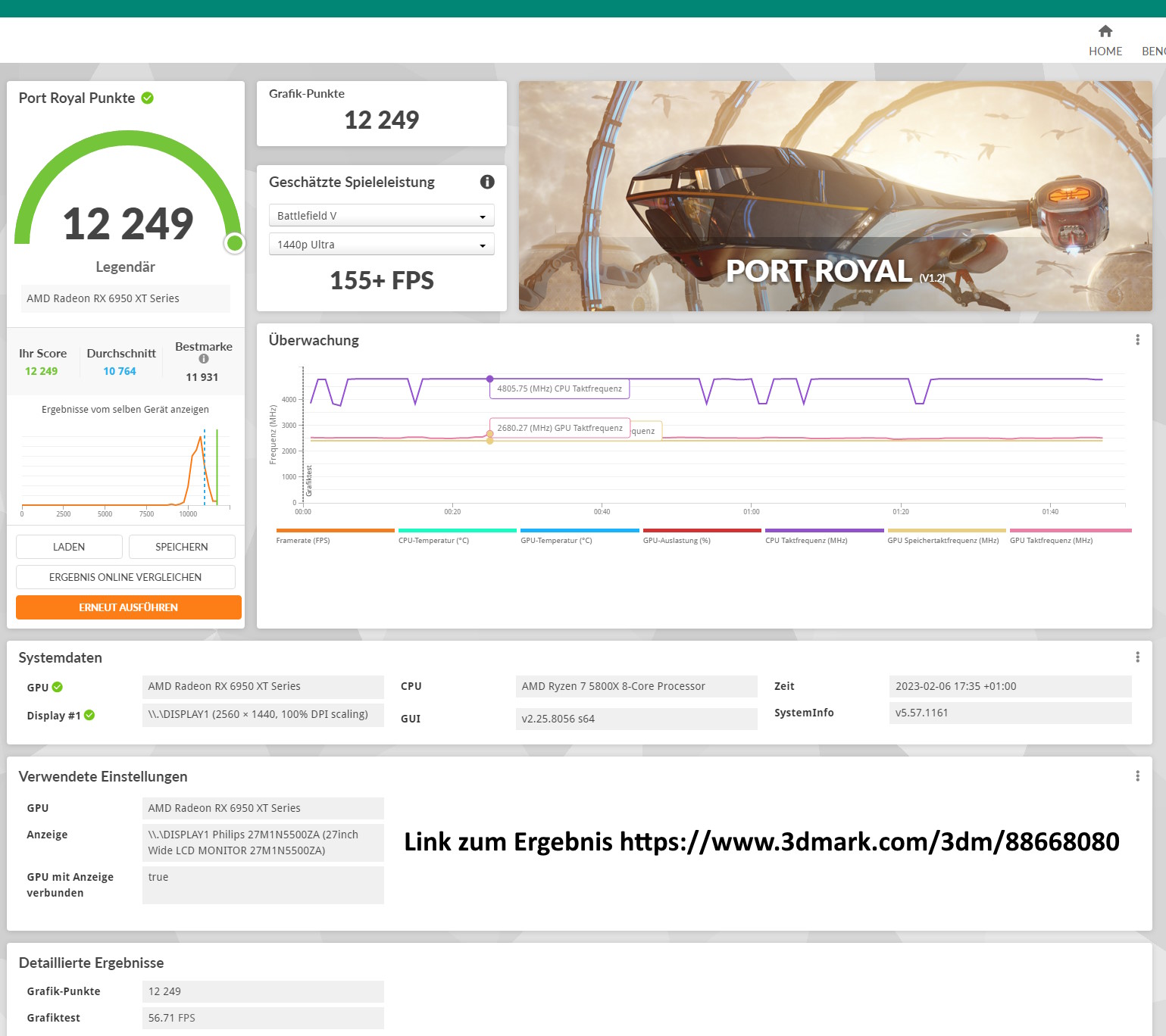

Da mir beim Ausloten der effizientesten Einstellungen schon das Potenzial aufgefallen war, konnte ich nicht umher einen Rekordversuch zu starten. Die 6600XT, 6700XT und 6900XT Toxic von mir hatten ja auch schon sehr weit vorne gelegen. Leider habe ich keinen Vergleich gefunden, aber es kann gut sein, dass das eine der schnellsten luftgekühlten Big Navi Karten der Welt ist. Einen Wasserkühler braucht die MERC jedenfalls nicht. Das Problem wird nämlich eher die Stromversorgung und Belastbarkeit der Bauteile generell. Das Problem hätte man auch mit WaKü. Ich vermute dass andere nur mit Minustemperaturen schneller sind. Die helfen nämlich beim Extrem-Übertakten den Stromverbrauch zu senken, bzw. auch dabei höhere Taktraten bei weniger Spannung zu fahren. Für diese Benchmarks habe ich ganz andere Einstellungen verwendet und bin an die Grenze dessen gegangen was ich verantworten kann. Die Karte soll schließlich nicht kaputt gehen. Ca. 2,7 GHz auf dem Kern, 2125 MHz auf dem Cache und 2,4 GHz auf dem Speicher lagen unter Last an und waren auch stabil.
Hier meine Ergebnisse damit:

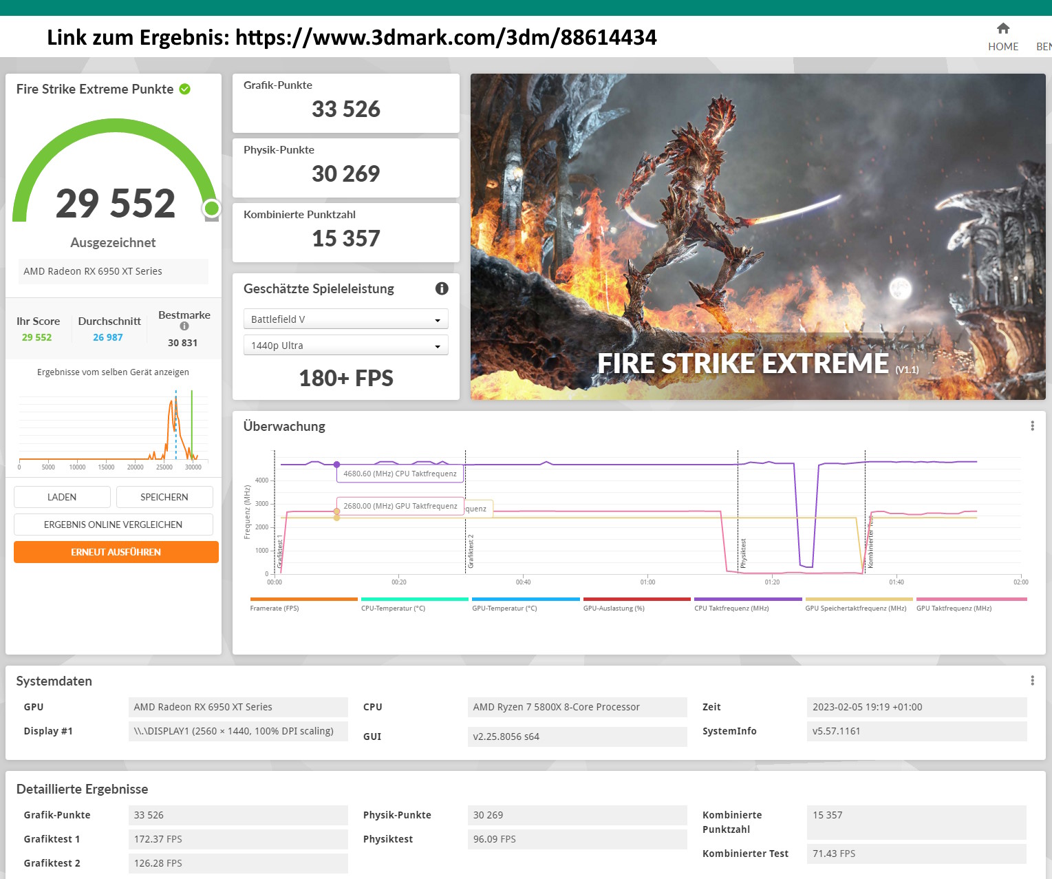

http://www.3dmark.com/pr/2127089 Port Royal "Number of results scoring 12000 - 13000: 1"
http://www.3dmark.com/fs/29463234 Fire Strike Extreme
http://www.3dmark.com/spy/35453024 Time Spy
https://www.3dmark.com/sb/331196 Solar Bay Extreme

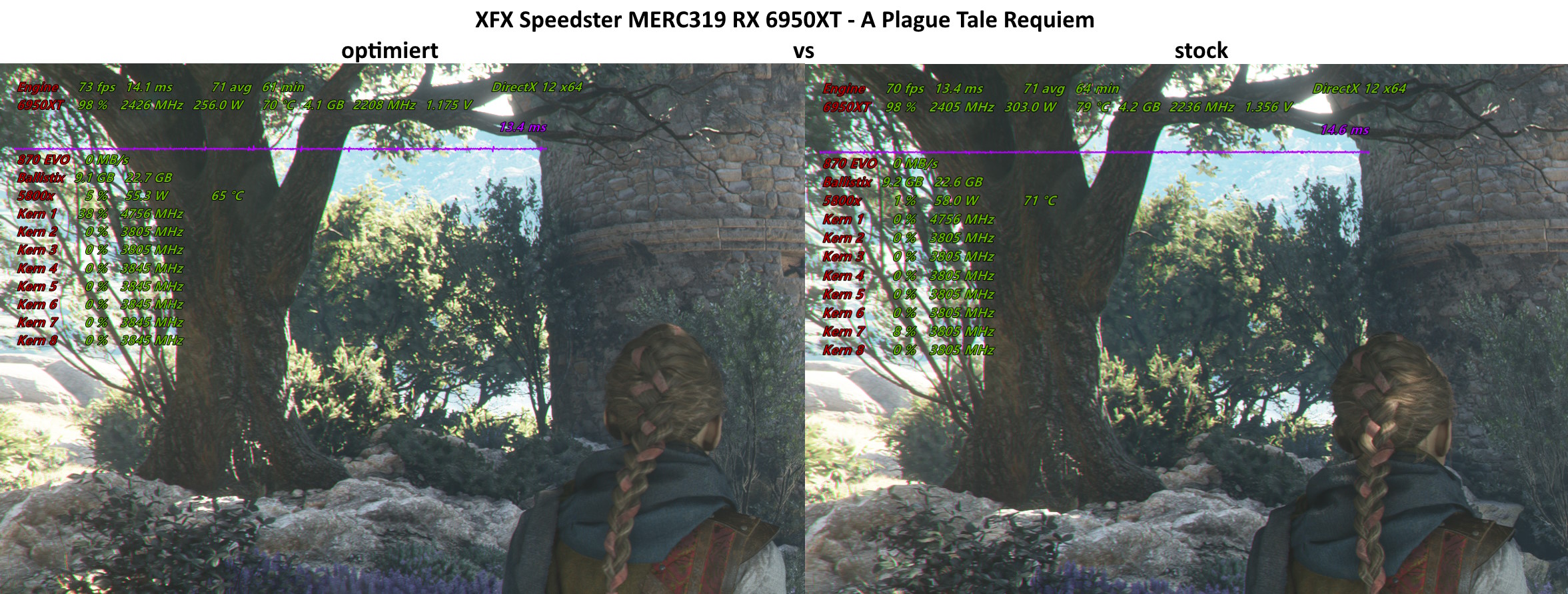

Der Betrieb ist so natürlich unvernünftig und deswegen hier, wie ihr es von mir kennt, auch noch alltagstaugliche Einstellungen vom MPT und Treiber für einen kühlen, leisen, schnellen, aber verhältnismäßig sparsamen Betrieb:
Vergleich mit A Plague Tale Requiem mit einer ähnlich eingestellten 6900XT Nitro+ SE und der 7900XTX: https://www.computerbase.de/forum/t...fizienz-getrimmt.2123443/page-4#post-27783662
Knapp 50 Watt Ersparnis bei etwas mehr und auch konstanterer Leistung sind möglich. Aufgrund des hohen PowerLimits, der hochwertigen Bauteile und der Telemetrie der 6950XT ist der Takt aber auch standardmäßig schon konstanter als bei einer 6900XT. Deswegen liegt der Unterschied bei meinen Einstellungen mehr im Verbrauch als bei der Leistung. Die 6900XT profitierte eingestellt noch mehr von der Leistungssteigerung. So wie von mir optimiert tun sich die Karten dann nicht mehr viel. Zum direkten Vergleich schaut gerne in meinen Artikel und die Kommentare zu den 6900XT Karten.

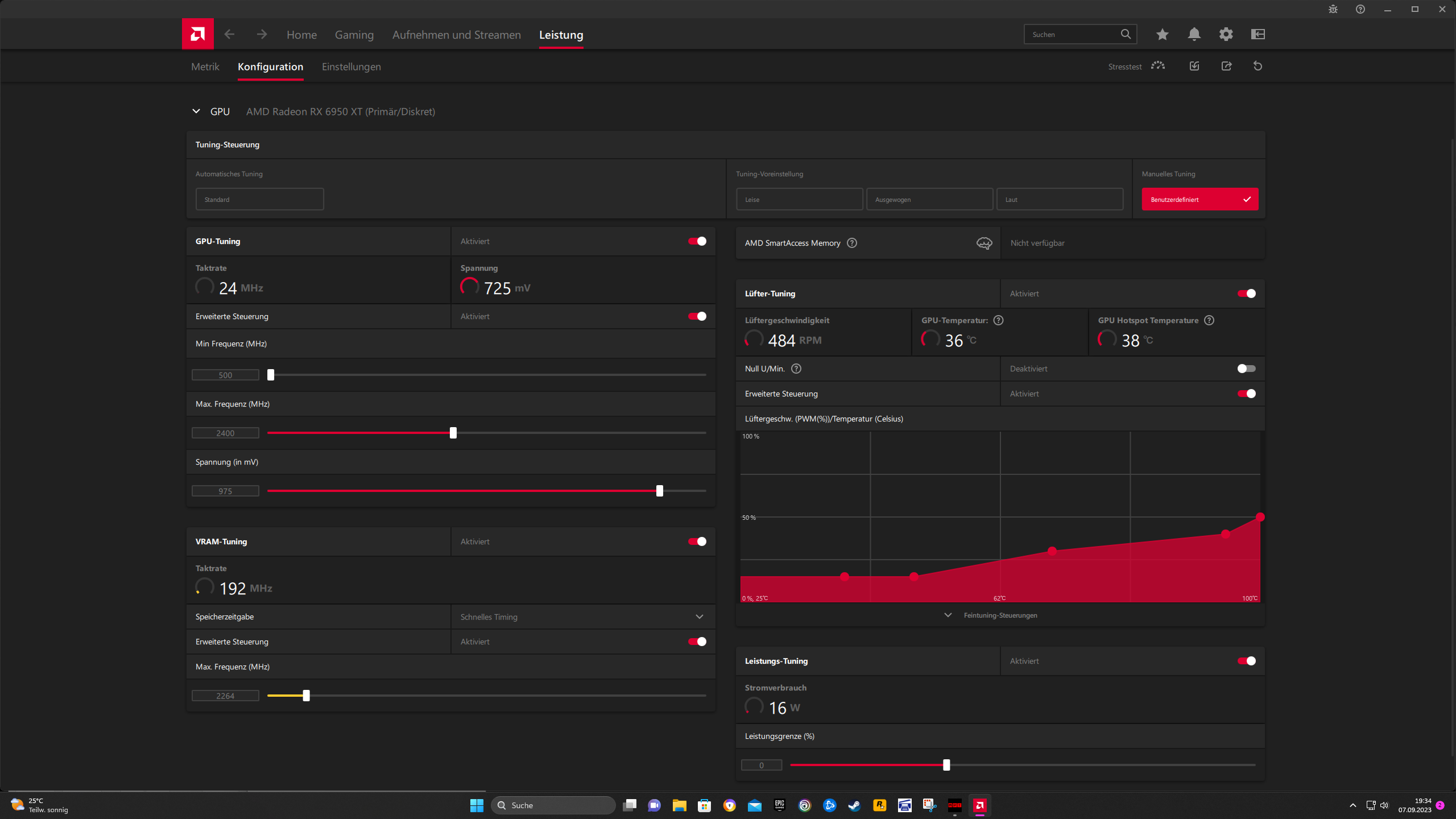

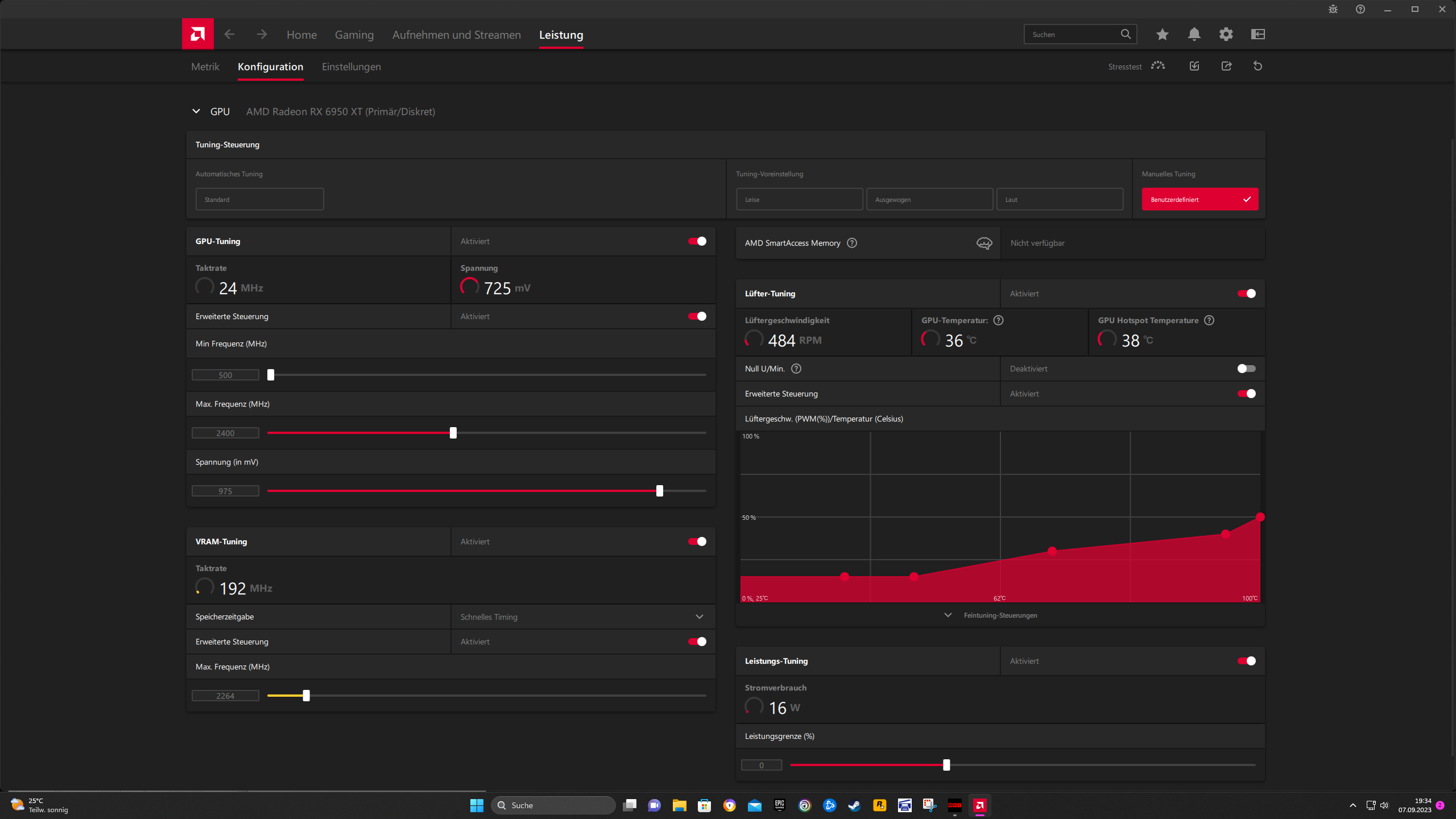

  • 2,4 GHz Treiber Einstellungen für einen effizienten Betrieb der 6950XT.jpg

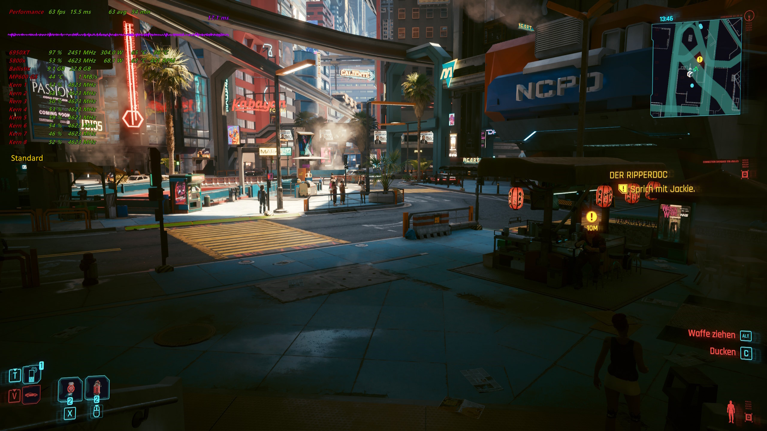

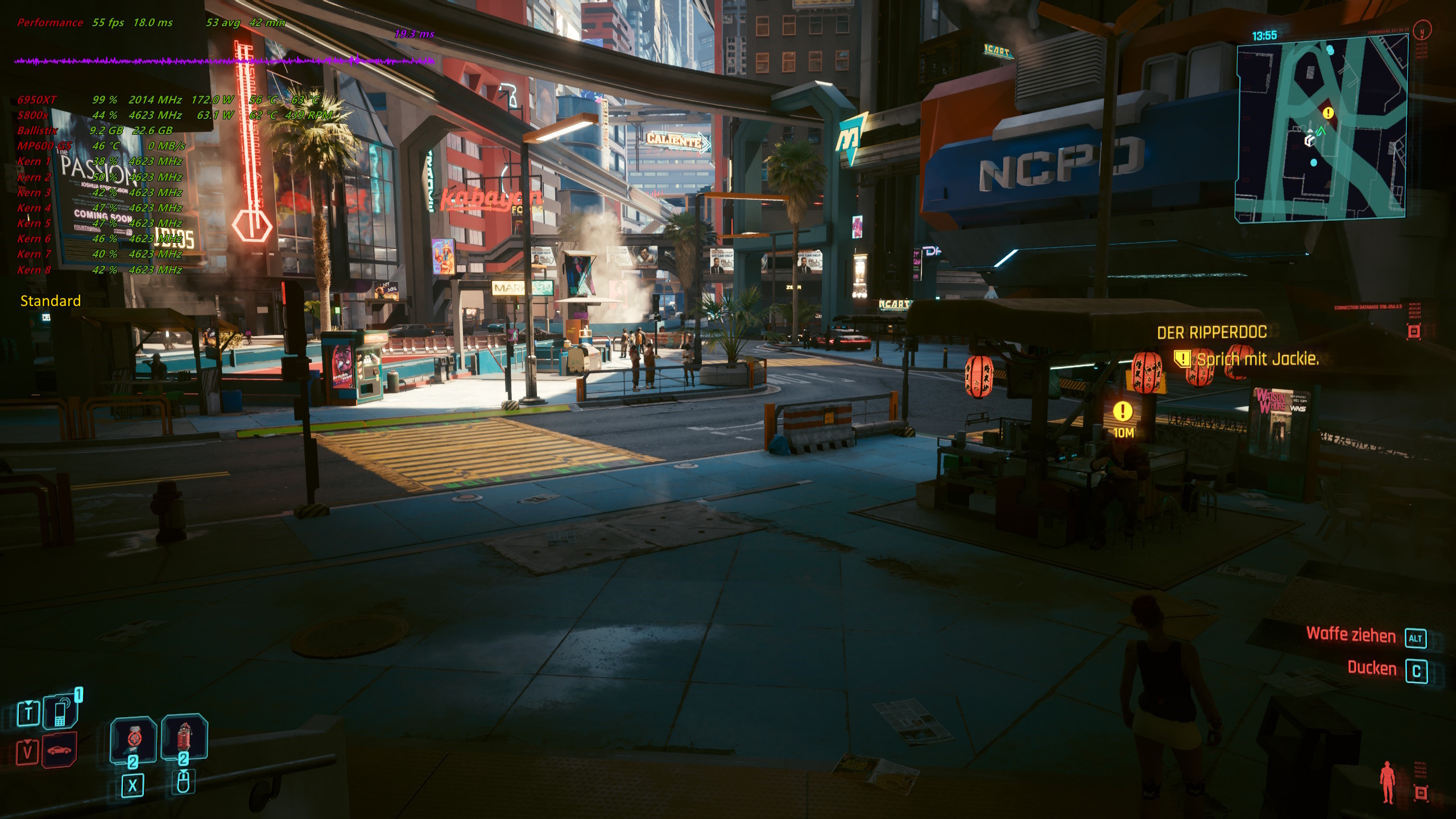

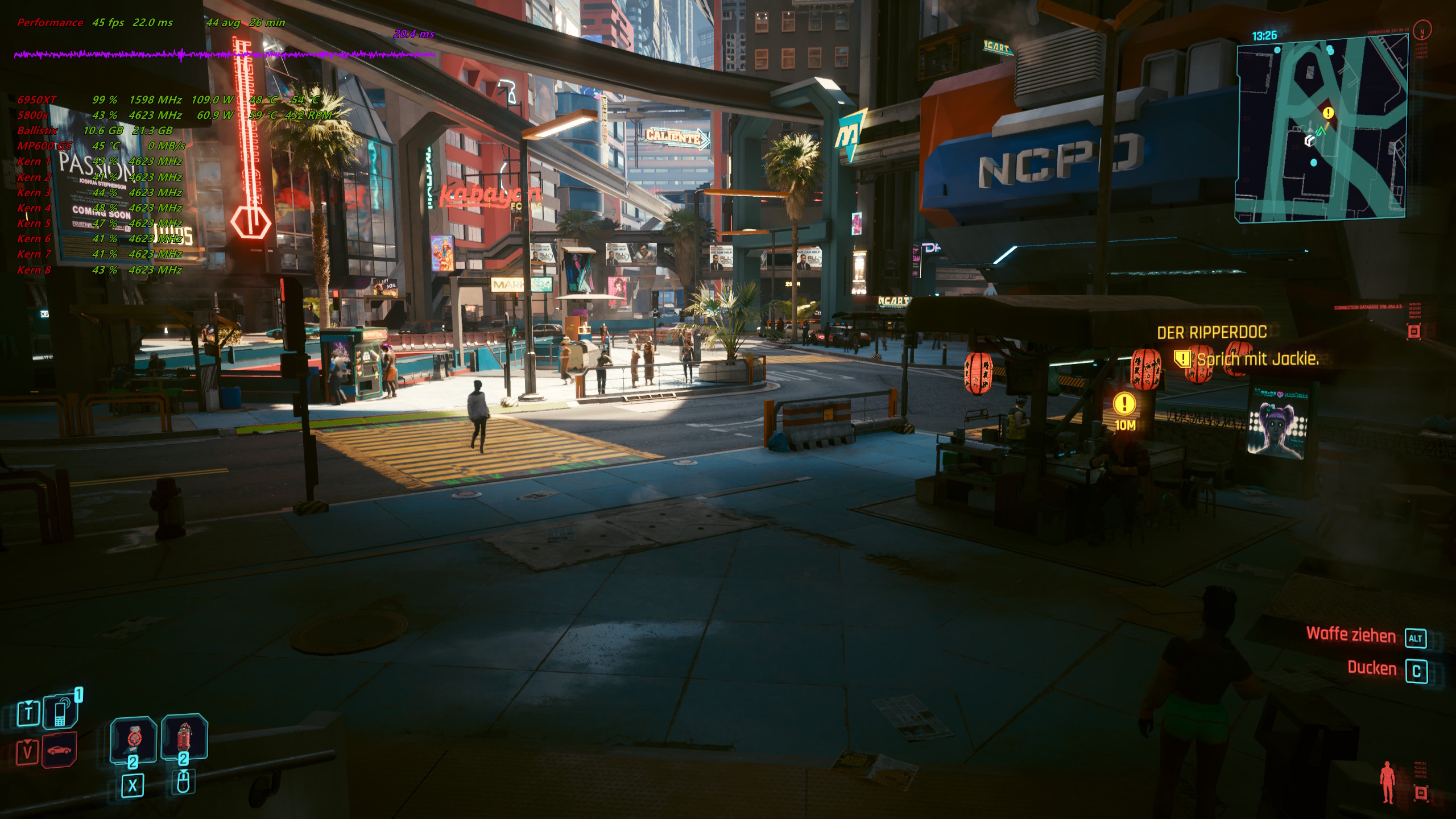

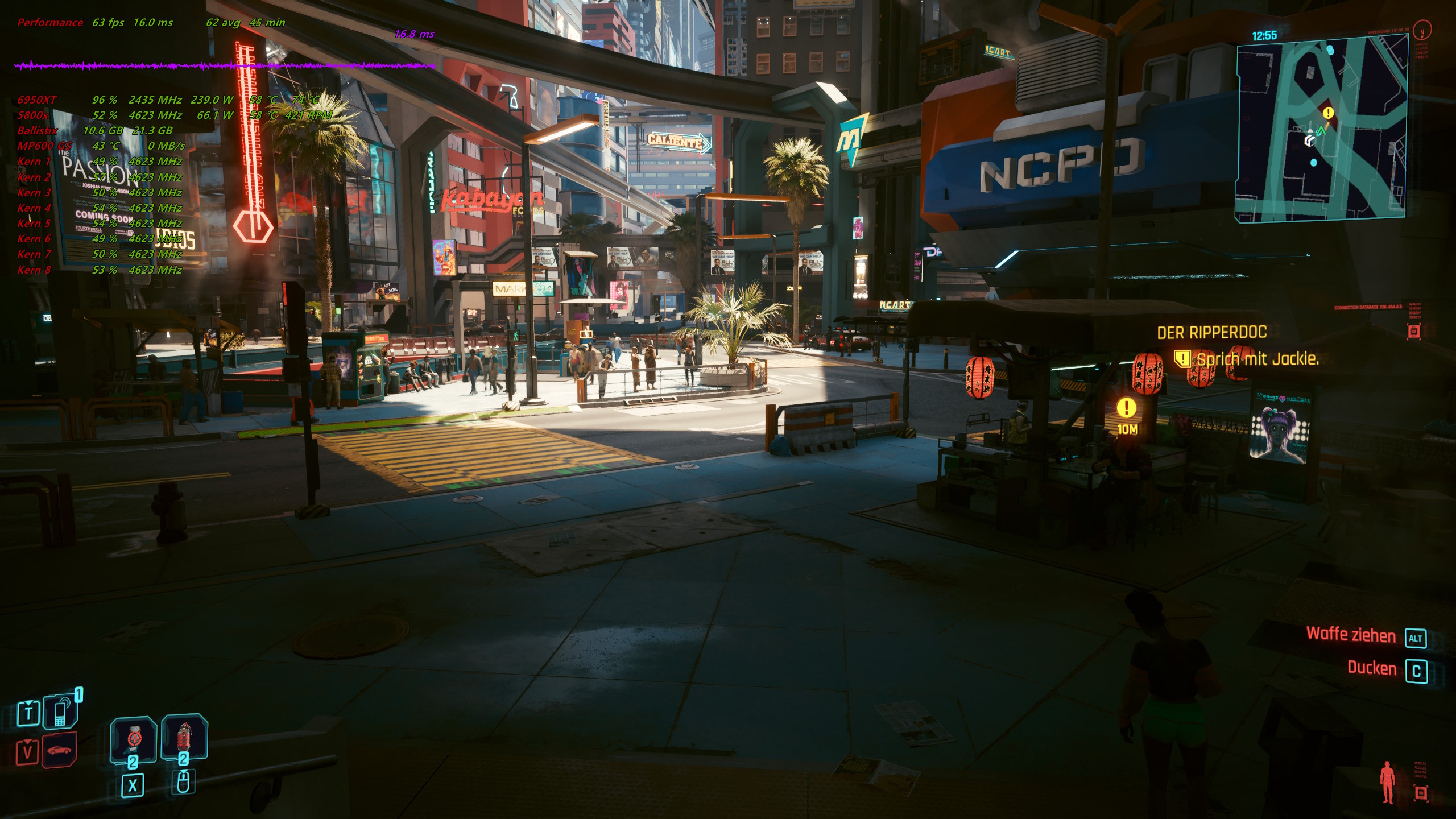

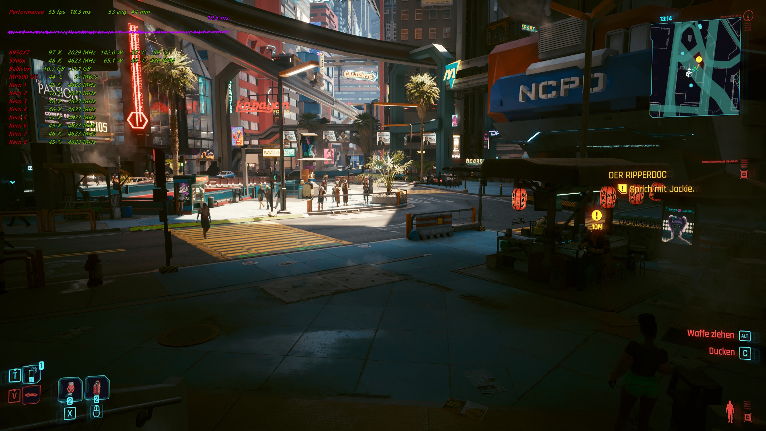

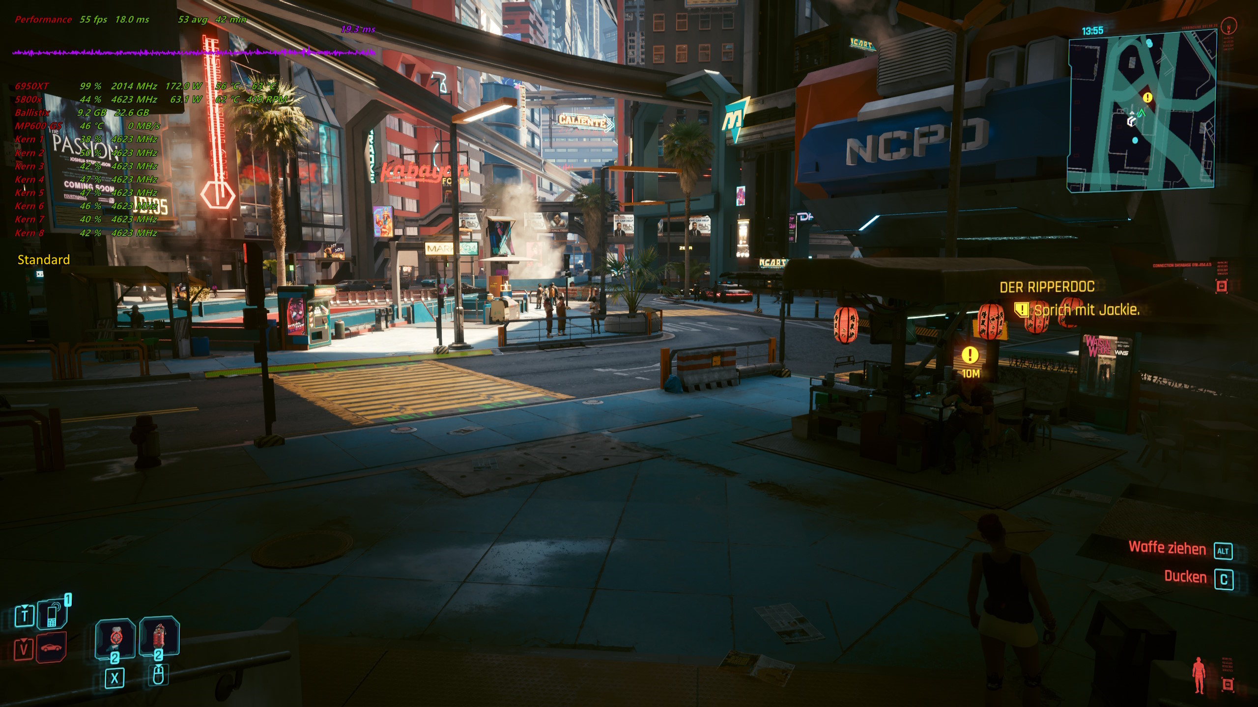

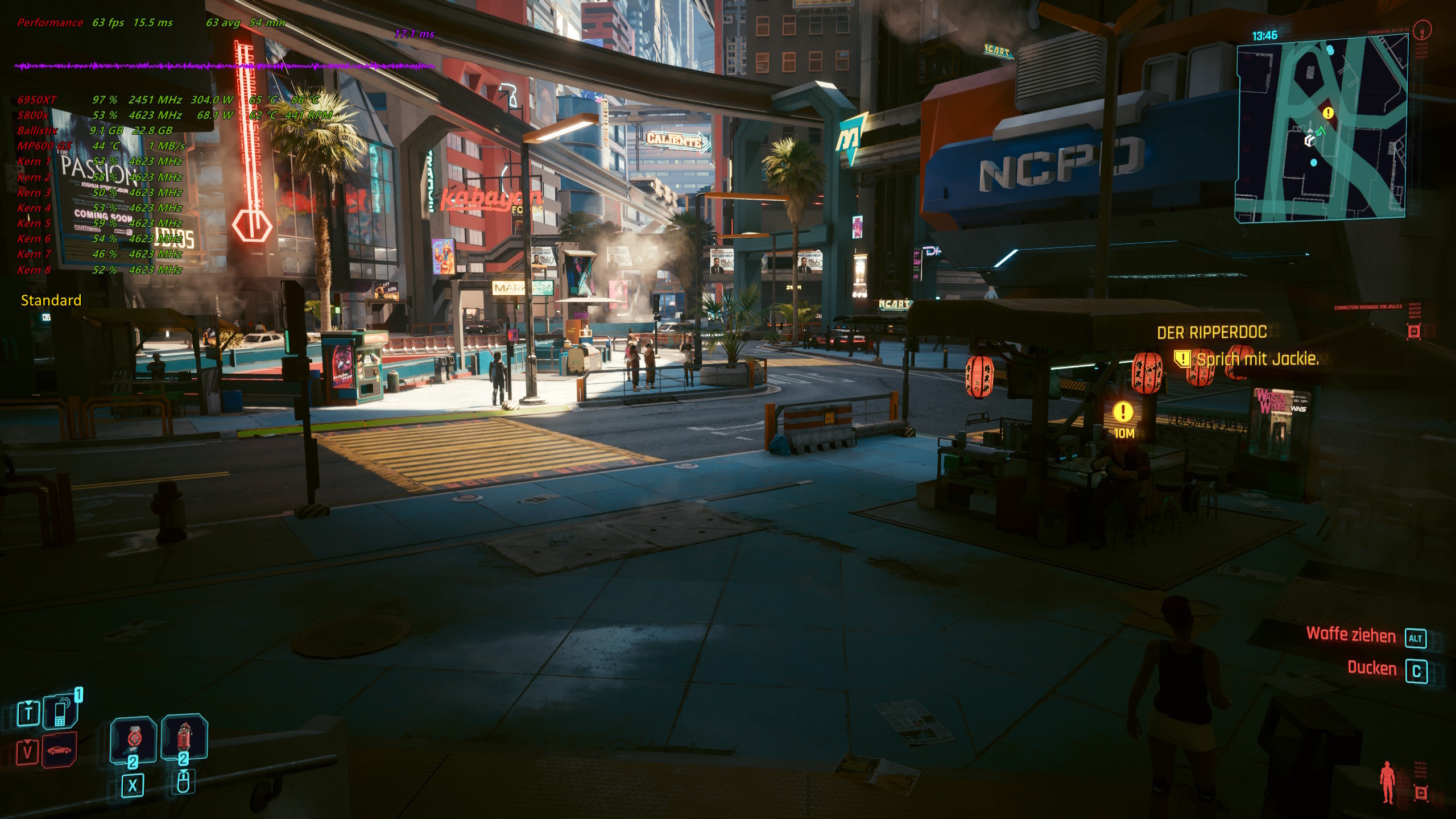

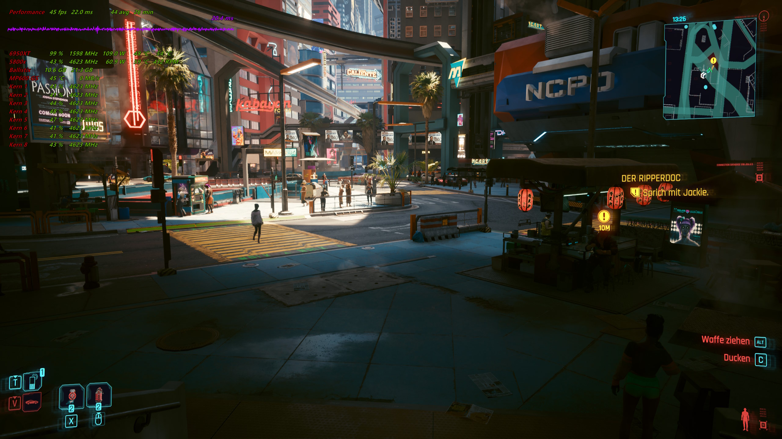

Da Cyberpunk 2077 wieder ein aktuelles Thema ist und ich es nun auch endlich spiele und nicht nur Tests damit mache, habe ich mich mit den Grafikoptionen befasst und auch nochmal geprüft, welches meiner Leistungsprofile ich im Treiber laden muss um ein gutes Erlebnis zu haben.
Wie hier und da mal erwähnt, prüfe ich meine Karten bis zu den vernünftigen 2,4 GHz und gebe ihnen dann mit dem MPT die dafür benötigte Spannung. 2,6 GHz kann man bei guten Chips auch noch einstellen, aber die Leistungssteigerung steht für mich dann nicht mehr im Verhältnis zum Verbrauch. Dazu gibt es noch etwas Offset-UV mit dem Treiber und dann lade ich mir je nach Spiel das beste Profil, da die eigene Taktverwaltung noch effizienter ist, als die automatische, selbst wenn man schon untervoltet hat. Bis zu 1,6 2,0 und 2,4 GHz habe ich als Treiberprofile also gespeichert, als Grundlage dient immer das MPT Profil für 2,4 GHz.
In Cyberpunk skaliert der Takt wirklich sehr schön, so dass 400 MHz mehr fast immer 10 FPS mehr bedeuten. Das liegt am RT.
Dazu hier Screenshots:
Die 2,0 GHz laufen sauberer als die 1,6 GHz, haben also bessere min. FPS. Die 2,4 GHz sind natürlich nochmals besser, ziehen aber mehr aus der Steckdose. Spielbar sind tatsächlich auch die 1,6 GHz, aber 2,0 GHz würde ich empfehlen. Meistens liegen die FPS auch höher als in der gezeigten Szene. Aber mit 2,4 GHz hat man natürlich mehr Reserven, wenn es noch aufwendiger wird und man besonders konstante Frames möchte. Für Cyberpunk 2077 könnte bei meinen Grafikeinstellungen ein 2,2 GHz Profil vielleicht die goldene Mitte aus Performance und Verbrauch sein.
Getestet wurde mit dem Treiber 23.9.3 und Cyberpunk 2077 2.0.
Einen ähnlichen Test habe ich mit The Last Of Us gemacht: https://www.computerbase.de/forum/threads/amd-rx-6900xt-auf-effizienz-getrimmt.2123443/
Dort sieht man deutlich, wie verhältnismäßig schlecht die Werkseinstellung läuft.

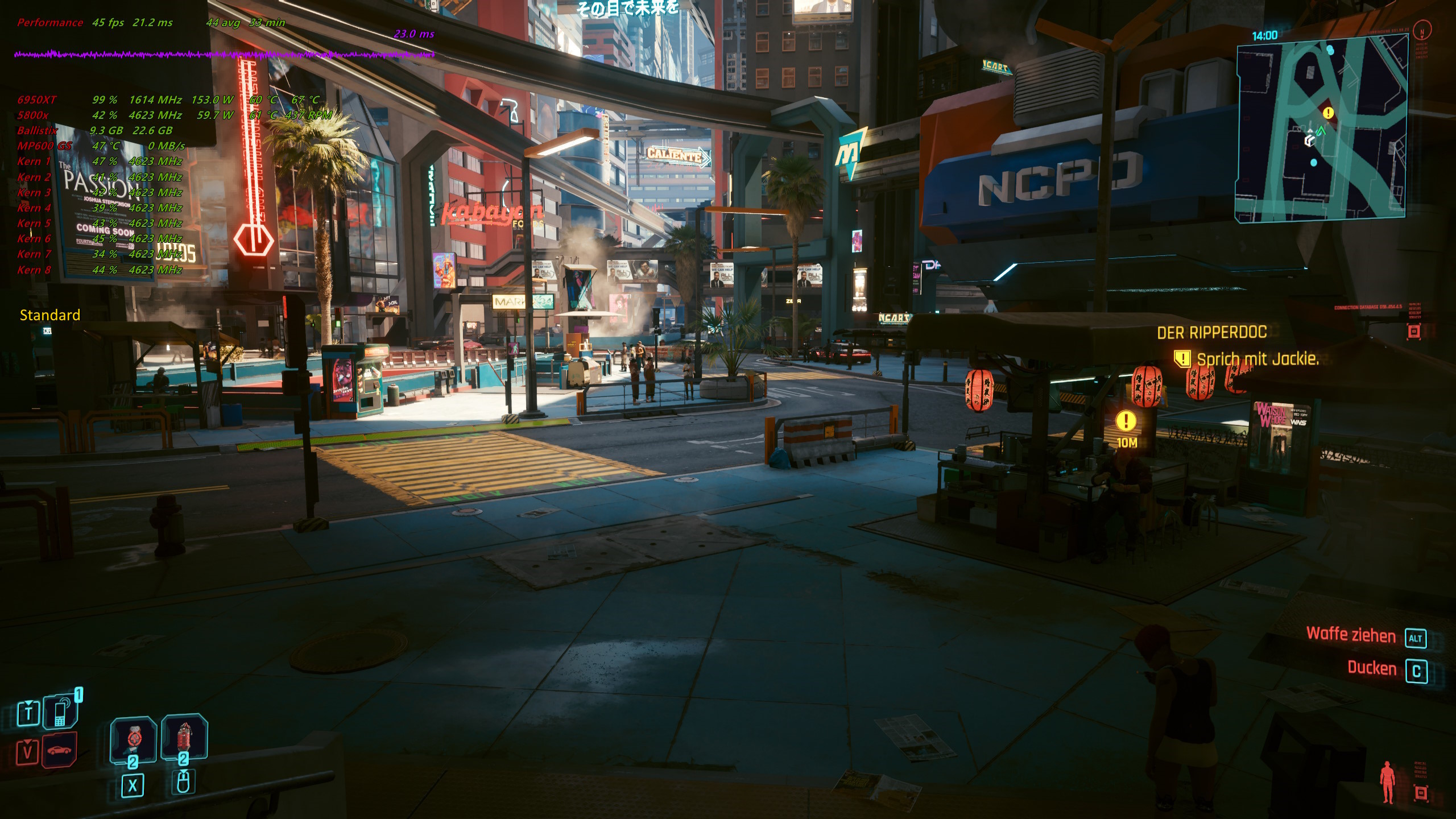

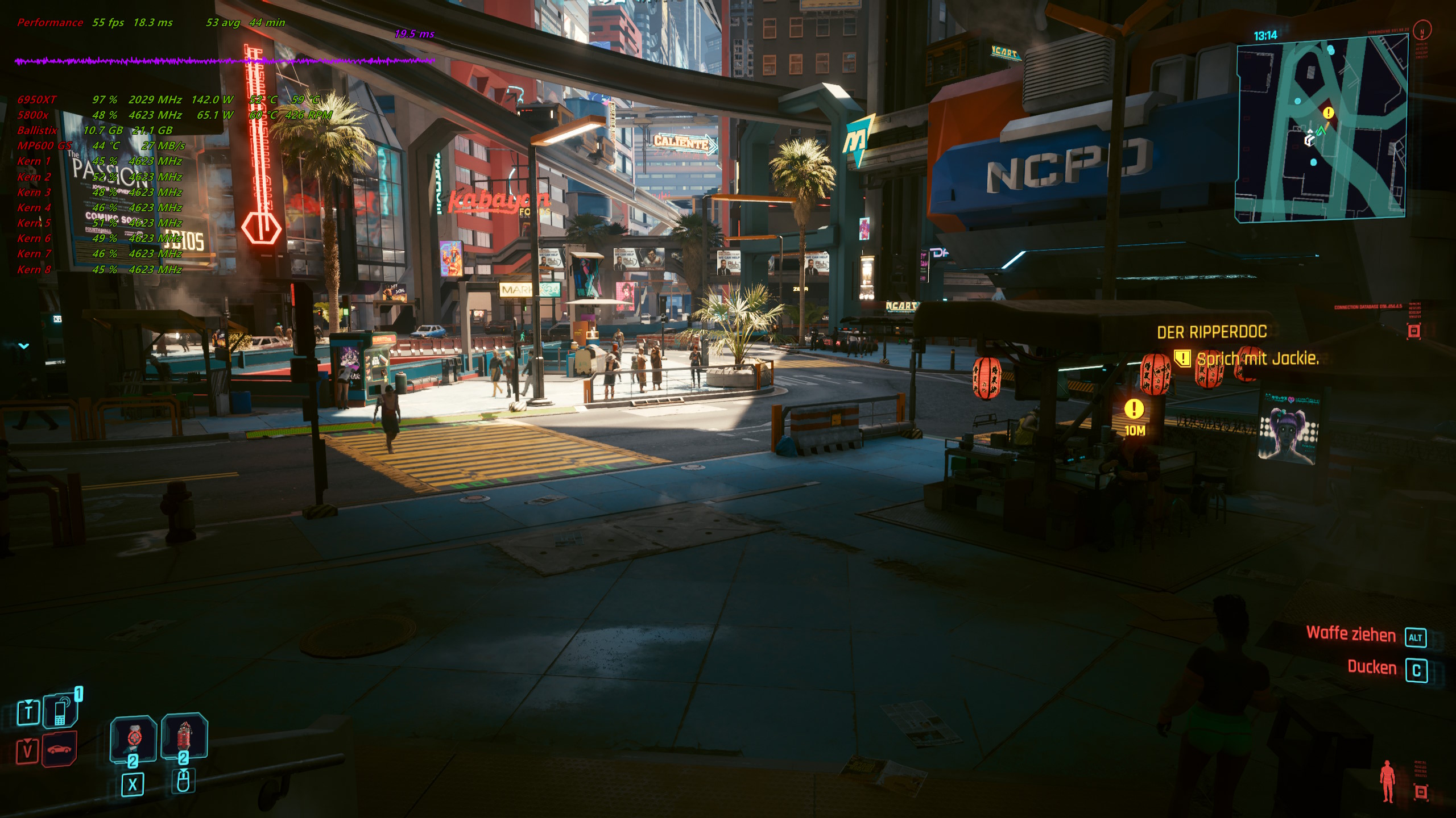

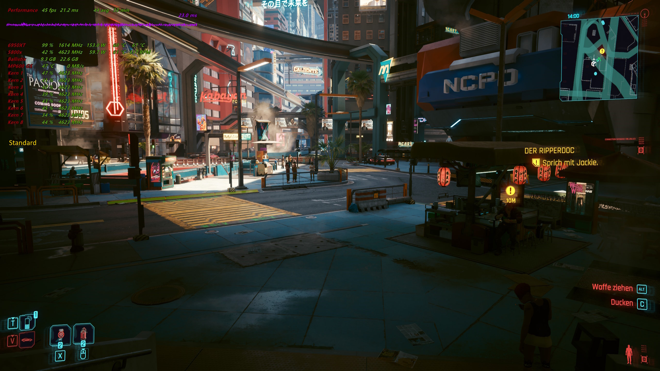

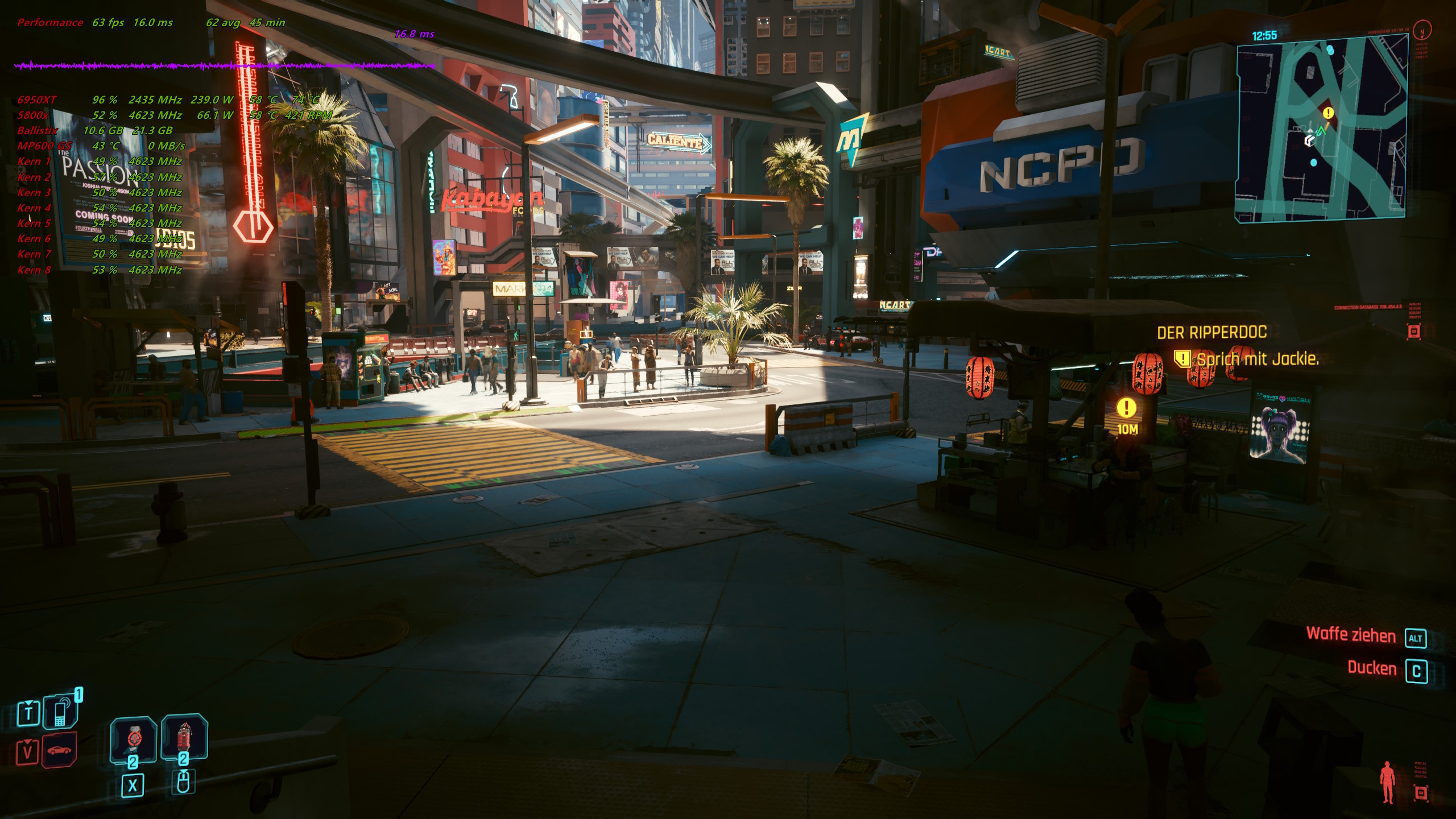

Hier noch mal die selbe Szene mit identischen Einstellungen, nur dass die GPU standardmäßig läuft. Die FPS sind aufgrund des RT fast identisch zu meiner optimierten Variante. Langfristig liefert meine Einstellung aber konstanter Leistung und läuft nicht ins Powerlimit. In anderen Spielen und Benchmarks liegt die Leistung meiner Profile immer über dem Standard. Außerdem wäre der Unterschied noch größer, wenn man mein Profil nicht mit einer 50er Karte vergleichen würde, sondern mit einer non-50er.

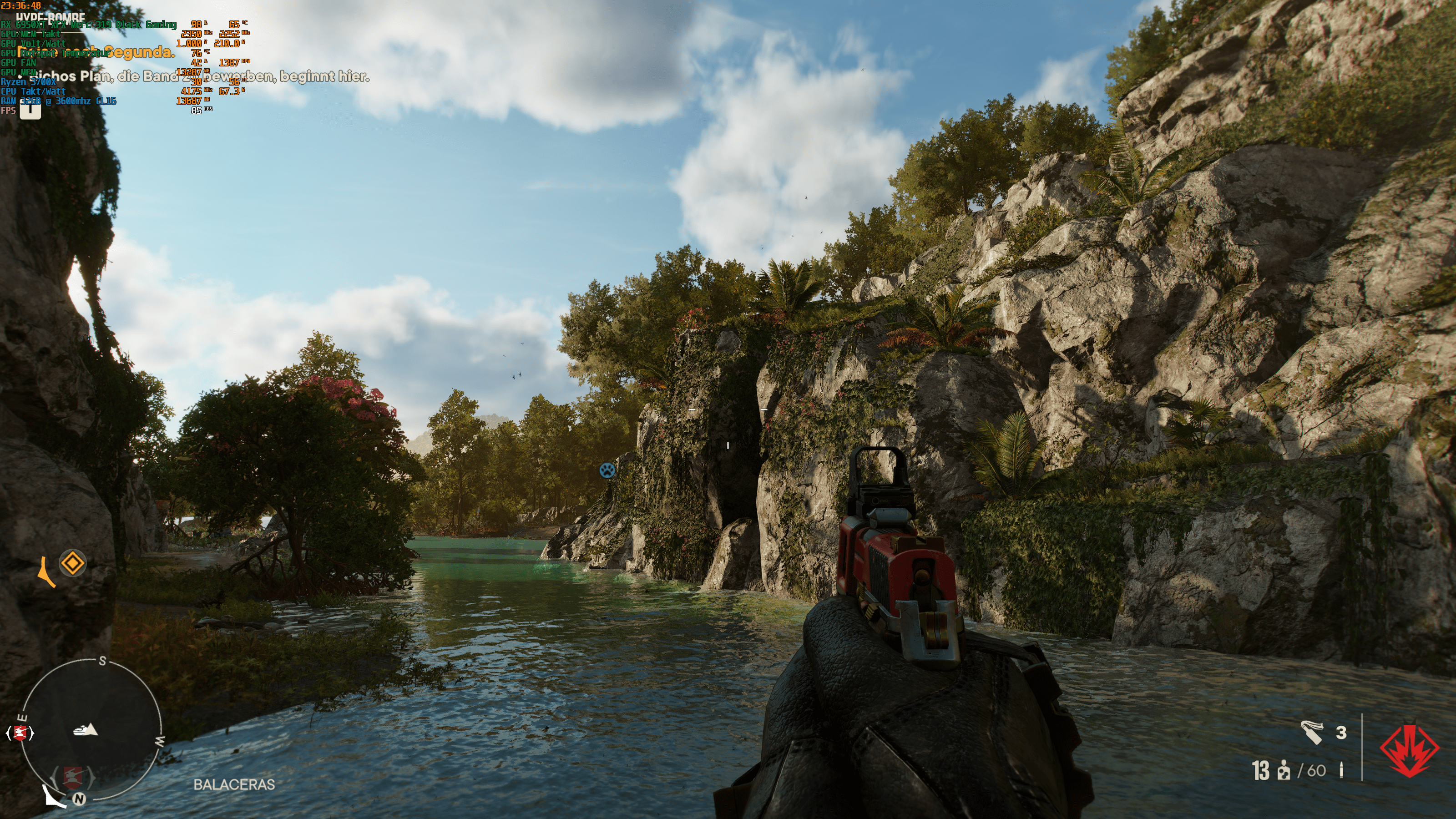

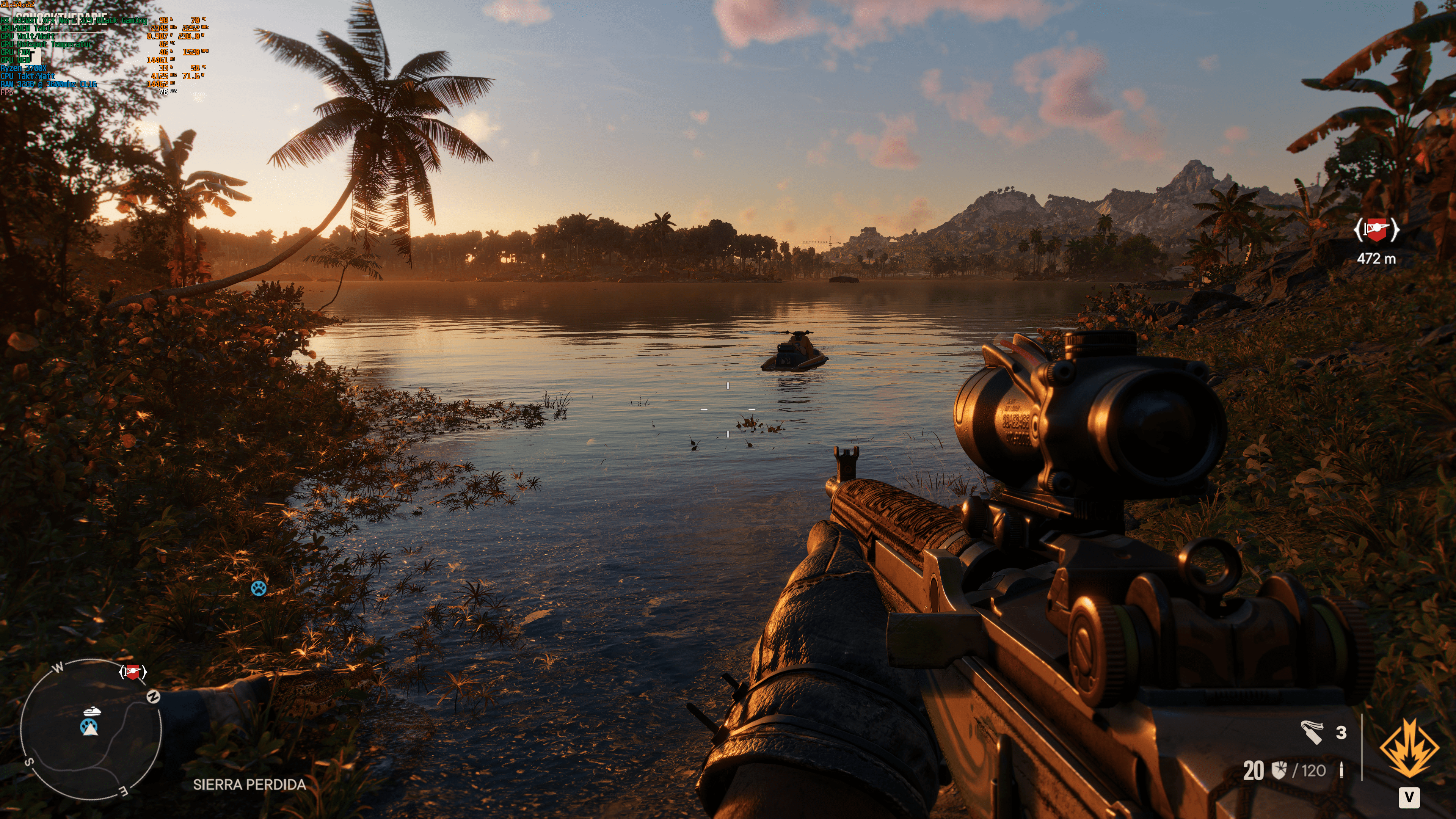

Ich benutze eigentlich nur mein 2400mhz(Real ~2350 )Setting als 24/7.
Spiele seit Wochen alles Querbeet und alles läuft sehr fluffig und smooth.... Finde dieses Setting sehr ausgewogen, was fps pro Watt angeht.

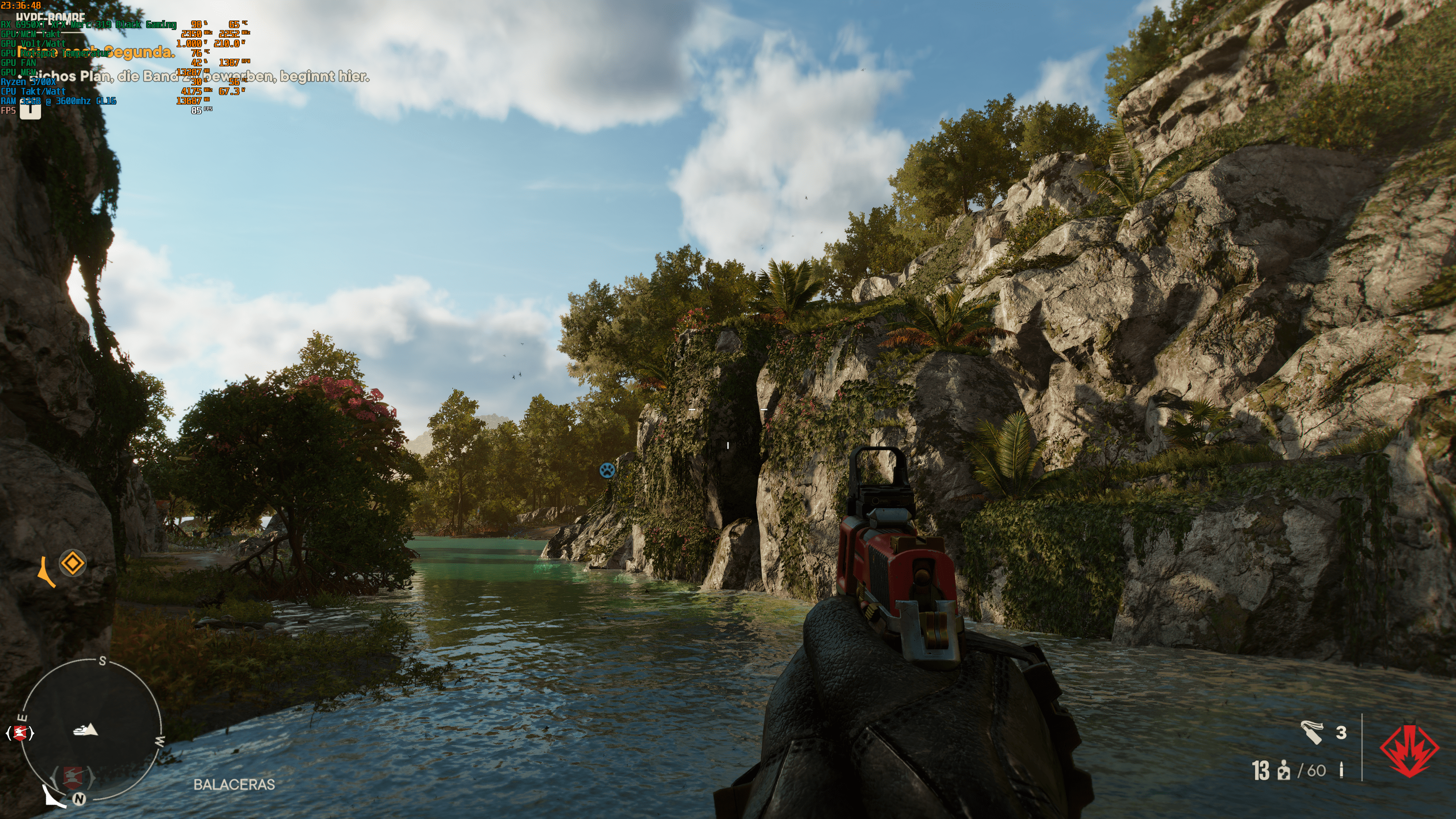

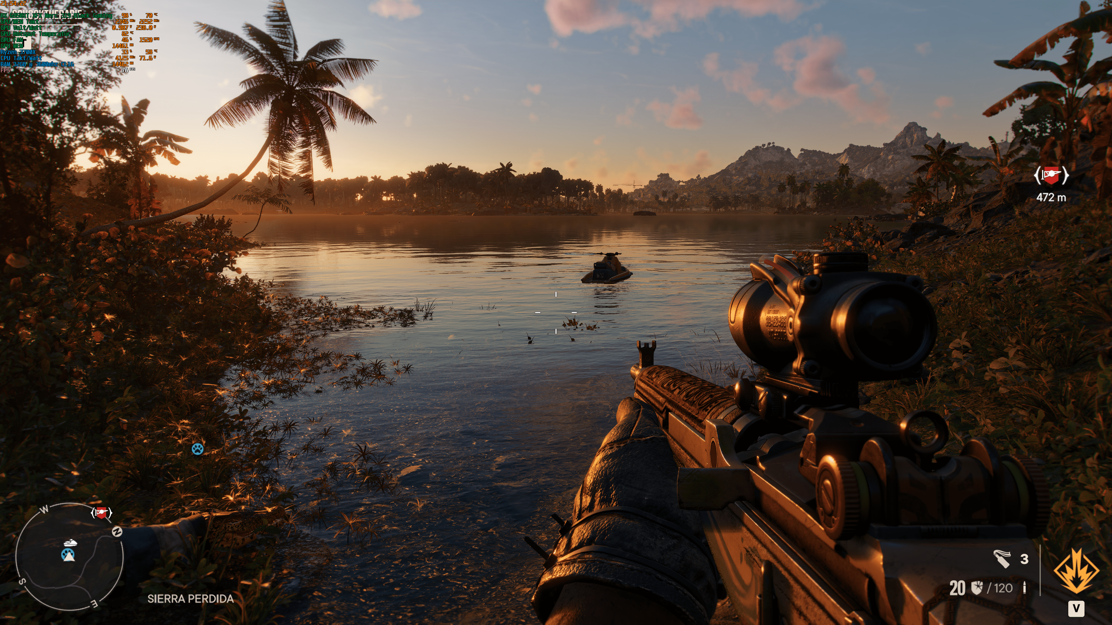

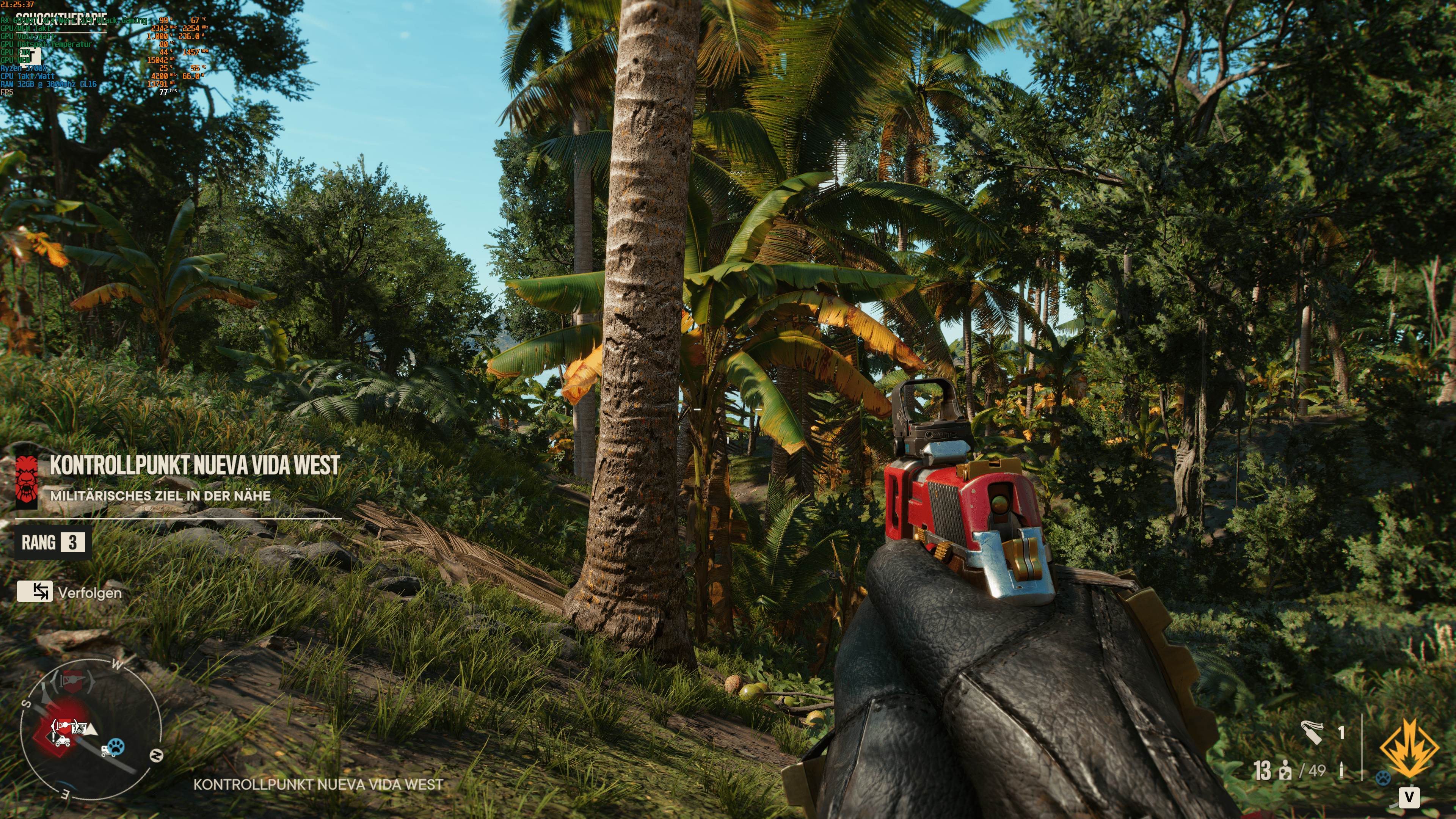

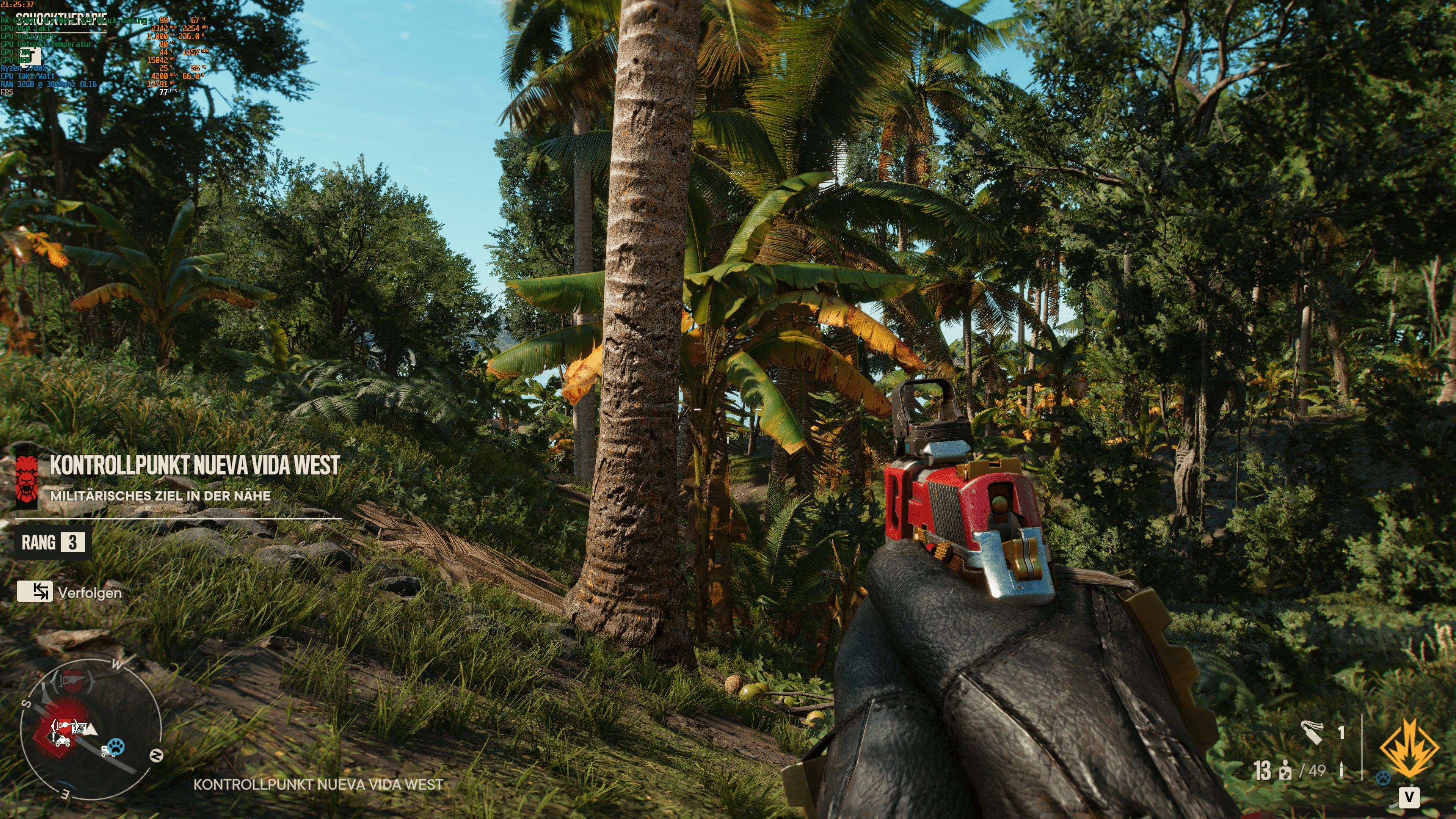

Die letzten Tage spiele ich nur FC6 in 4K mit HD Texturen auf Ultra incl RT und ich finde es immer noch sehr schick und es macht immer wieder Spaß 🙂 im Gegensatz zu Starfield 😵‍💫
CP2077 habe ich leider nicht um es zu testen. Hier mal ein paar Screenshots aus FC6

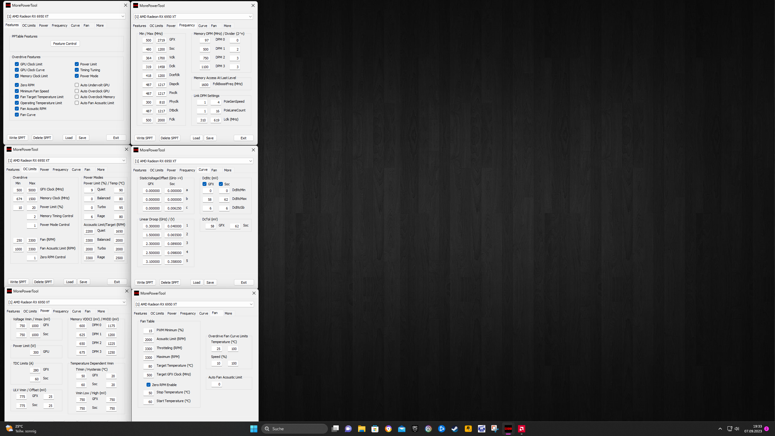

Hattest du dieses Setting hier schon gepostet? Daran hätte ich Interesse. Meine Karte kommt von den „machbaren“ Werten eher nach deiner, als nach der von @der-Kalli
Reaktionen: Evgasüchtiger

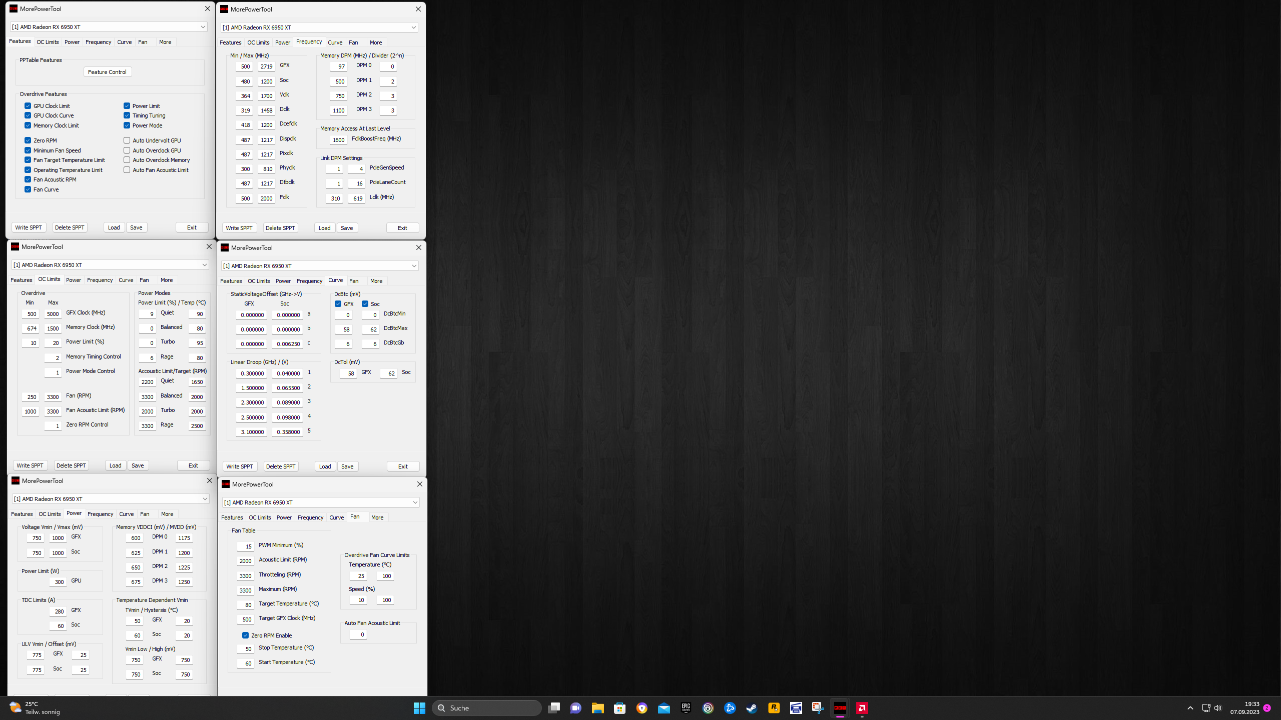

Jo habe ich...Hier nochmal die 2400er Settings
Diese Settings laufen bei mir leider nicht zu 100% stable. Spätestens nach 1h in Cyberpunk oder CS2 gibts nen PC restart. Ich teste dabei ohne Framelimit und bin im GPU Limit.
An welcher Schraube sollte ich drehen?
Reicht es die Spannung von 975mV auf z.B. 1000mV oder 1025mV zu erhöhen?
Man ändert ja auch die Spannungen für z.B. den Speicher. Muss ich hier auch leicht erhöhen?
Wie gehe ich hier am besten vor?
Vielen Dank
Der Witz an meinen Beiträgen ist eigentlich, dass ich genau erkläre wie man richtig misst und einstellt, damit man selbst das optimale Ergebnis für seine Karte ausloten kann. Ich zeige ja nicht einfach nur meine Konfiguration und behaupte, dass das überall läuft. Insofern kann dir niemand sagen an welcher "Schraube" du bei dir drehen musst.
Du musst deine Karte in ganz unterschiedlichen Lastsituationen durchtesten. Jede Änderung einzeln, dann alles zusammen.

Die Einstellung die du jetzt im MPT unter Curve vorgenommen hast, bewirken jetzt was?
An der Curveeinstellung habe ich nichts verändert
Vielen Dank
Teste mal bitte mit Soc auf 1025mv
Bei mir war es zu wenig Spannung auf dem Speicher.
Als ich das erkannt habe konnte ich beim Chip noch runter.
Ich habe Kallis Werte als Ausgangsbasis genommen und dann rumprobiert. Zu 100% hab ich das bestimmt nicht ausgelotet, aber ich habe jetzt einen stabilen Takt bei 2.500Mhz bei 10% weniger Verbrauch und 5-8 Grad besseren Temperaturen.

Ja ich habe mich an den Werten von hier orientiert:
So habe nun noch ein UV Profil ausgelotet 🙃
Diesmal mein 2200mhz @900mv Profil. Alles Stable. Takt liegt im Durchschnitt bei 2150mhz. + - 20mhz . Gerade 4 Stunden Hogwarts Legacy gesuchtet. Hier ein Screenshot bevor ich aufgehört habe.
So zwischen 170 und 200w am schwanken.
Jetzt brauche ich nur noch ein paar oc Profile 🙂
Speziell dort die Werte aus dem MPT. Bei mir läuft damit zumindest Starfield stabil bei Laut GPZ-U 850 mv und etwa 2120 Mhz bei am Ende 150-160..max 170 Watt.
Kurze Rückmeldung.
Läuft mit 1025mv seit Samstag stabil. Mehrere Stunden Cyberpunk oder CS2 ohne Probleme. Danke!
