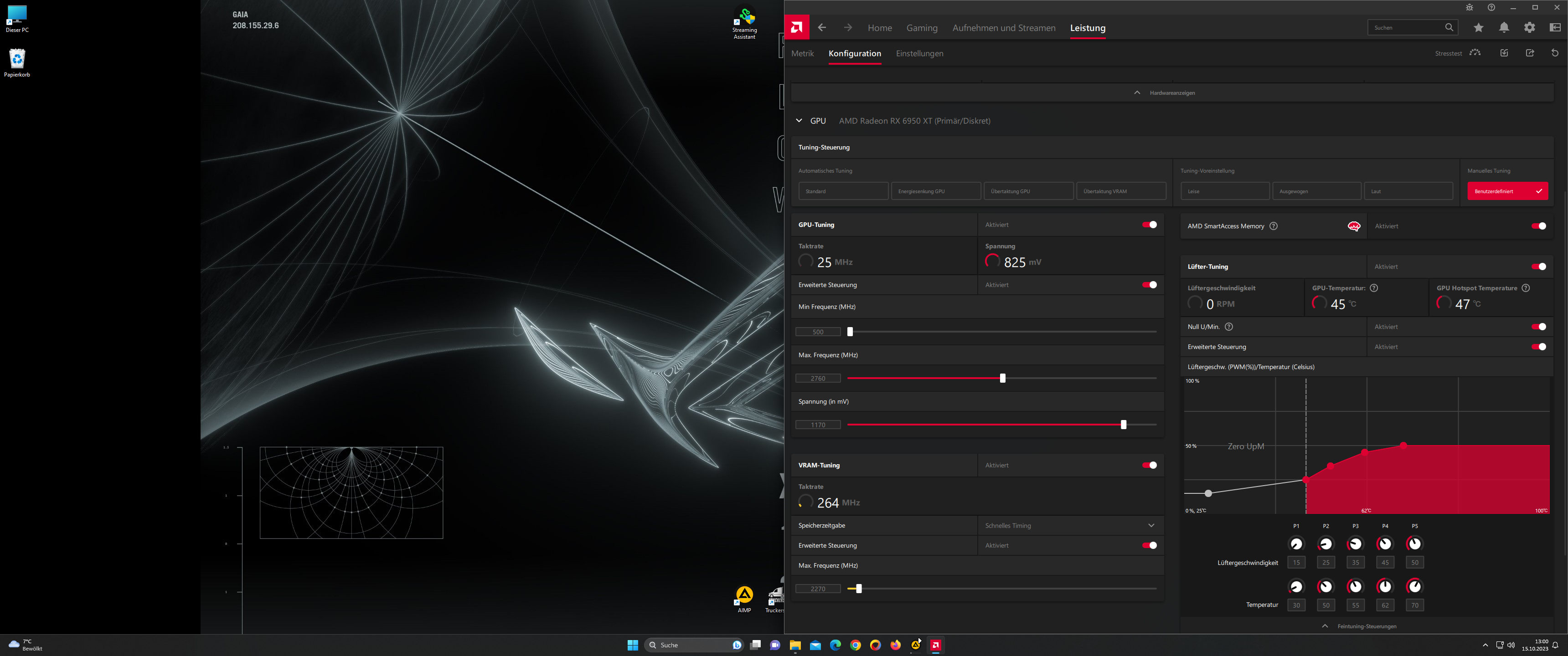

Da mir beim Ausloten der effizientesten Einstellungen schon das Potenzial aufgefallen war, konnte ich nicht umher einen Rekordversuch zu starten. Die 6600XT, 6700XT und 6900XT Toxic von mir hatten ja auch schon sehr weit vorne gelegen. Leider habe ich keinen Vergleich gefunden, aber es kann gut sein, dass das eine der schnellsten luftgekühlten Big Navi Karten der Welt ist. Einen Wasserkühler braucht die MERC jedenfalls nicht. Das Problem wird nämlich eher die Stromversorgung und Belastbarkeit der Bauteile generell. Das Problem hätte man auch mit WaKü. Ich vermute dass andere nur mit Minustemperaturen schneller sind. Die helfen nämlich beim Extrem-Übertakten den Stromverbrauch zu senken, bzw. auch dabei höhere Taktraten bei weniger Spannung zu fahren. Für diese Benchmarks habe ich ganz andere Einstellungen verwendet und bin an die Grenze dessen gegangen was ich verantworten kann. Die Karte soll schließlich nicht kaputt gehen. Ca. 2,7 GHz auf dem Kern, 2125 MHz auf dem Cache und 2,4 GHz auf dem Speicher lagen unter Last an und waren auch stabil.
Hier meine Ergebnisse damit:

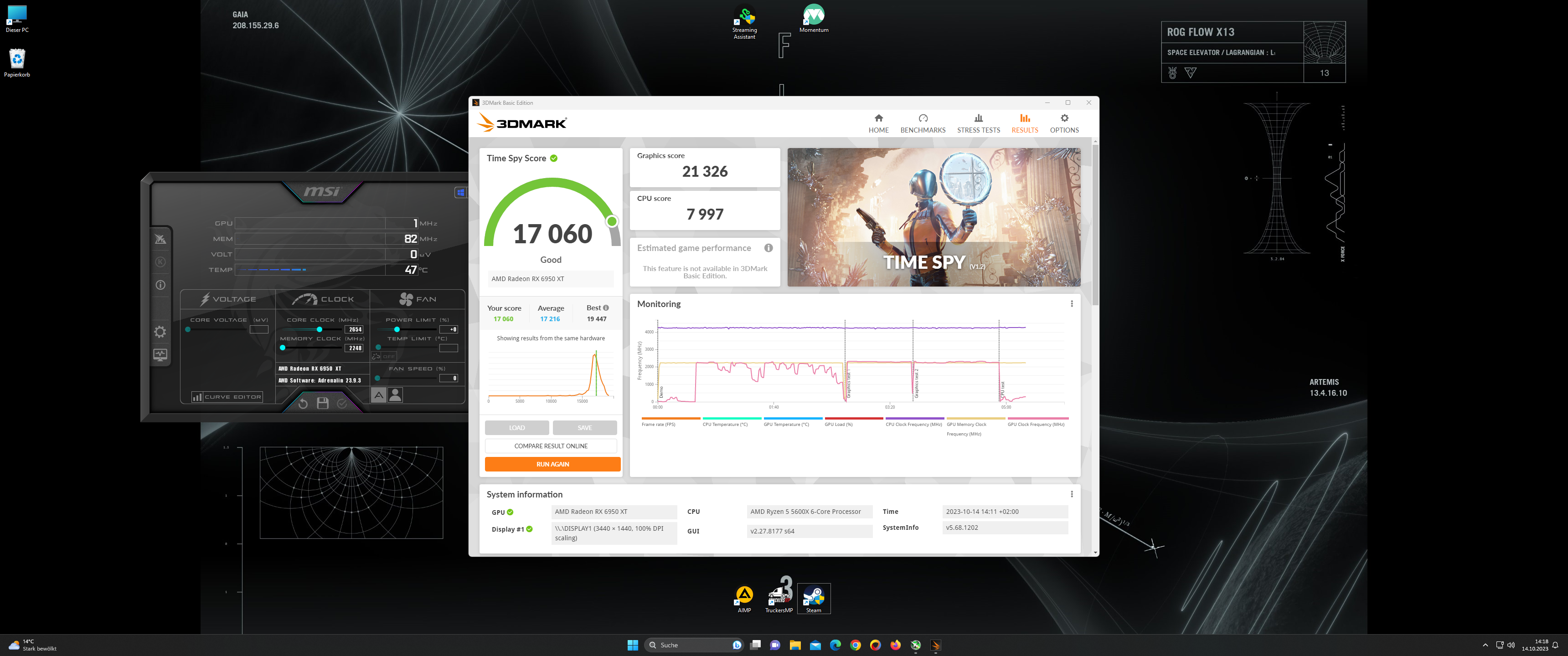

http://www.3dmark.com/pr/2127089 Port Royal "Number of results scoring 12000 - 13000: 1"
http://www.3dmark.com/fs/29463234 Fire Strike Extreme
http://www.3dmark.com/spy/35453024 Time Spy
https://www.3dmark.com/sb/331196 Solar Bay Extreme

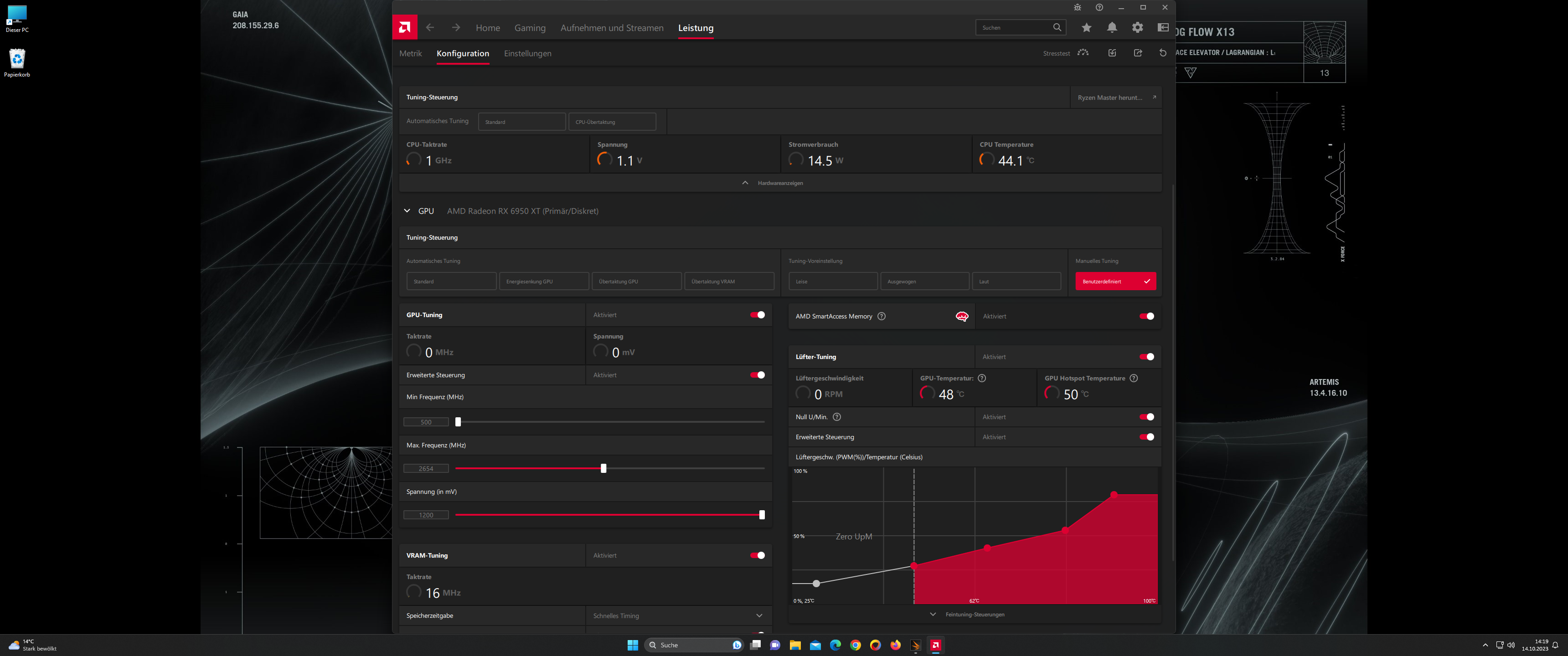

Knapp 50 Watt Ersparnis bei etwas mehr und auch konstanterer Leistung sind möglich. Aufgrund des hohen PowerLimits, der hochwertigen Bauteile und der Telemetrie der 6950XT ist der Takt aber auch standardmäßig schon konstanter als bei einer 6900XT. Deswegen liegt der Unterschied bei meinen Einstellungen mehr im Verbrauch als bei der Leistung. Die 6900XT profitierte eingestellt noch mehr von der Leistungssteigerung. So wie von mir optimiert tun sich die Karten dann nicht mehr viel. Zum direkten Vergleich schaut gerne in meinen Artikel und die Kommentare zu den 6900XT Karten.

  • 2,4 GHz Treiber Einstellungen für einen effizienten Betrieb der 6950XT.jpg

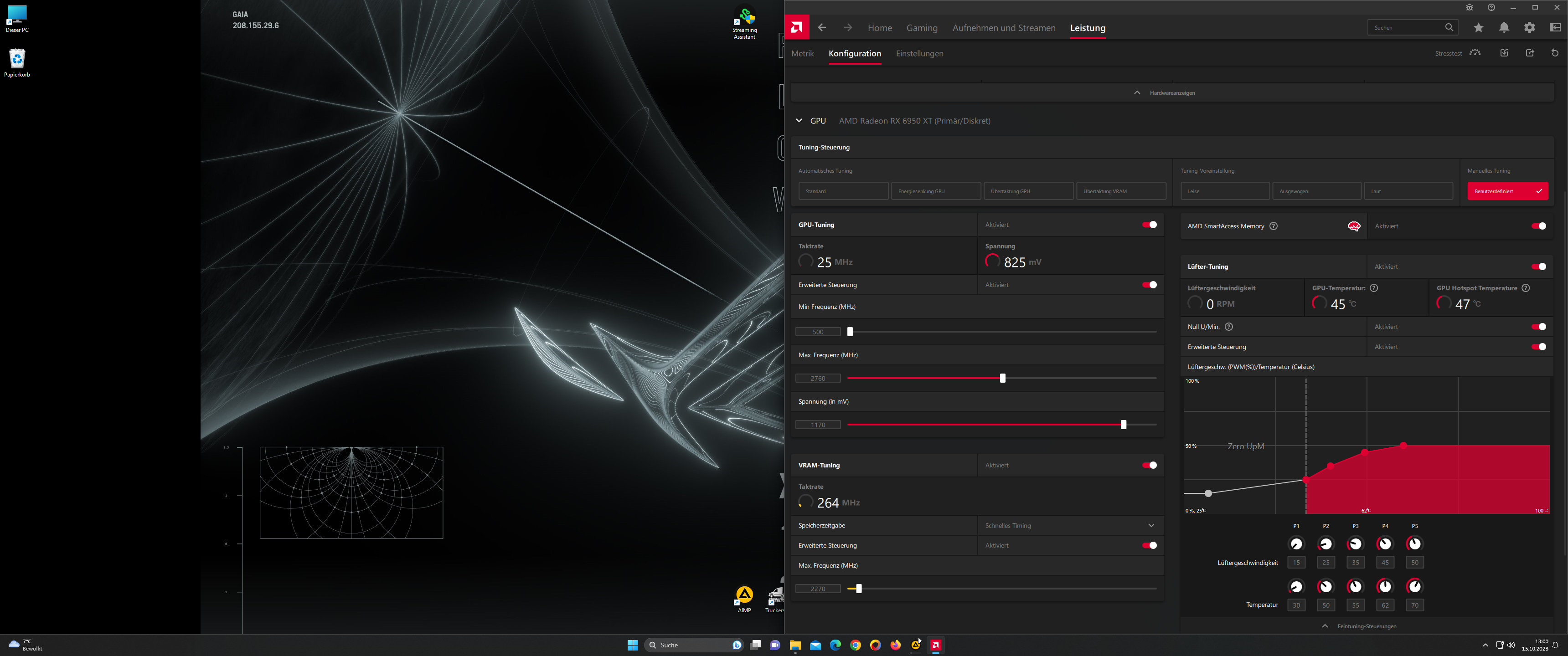

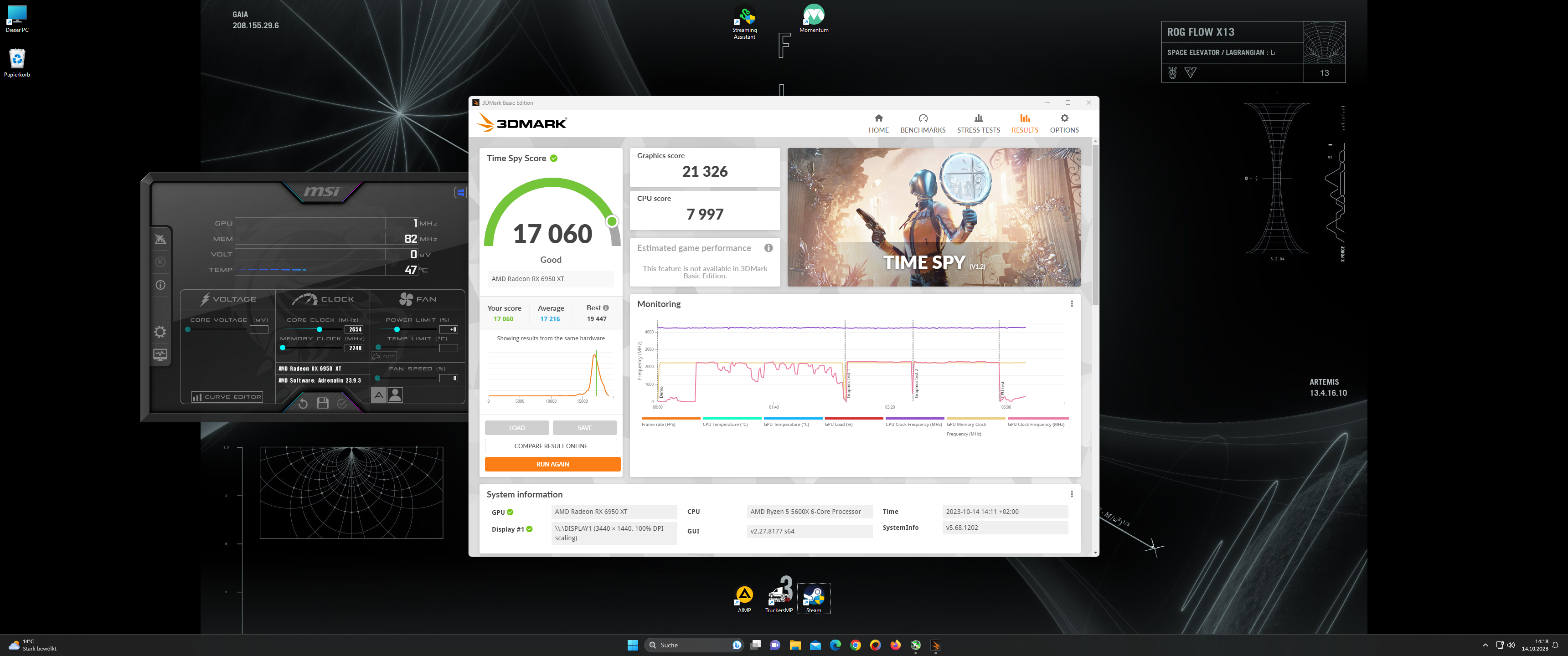

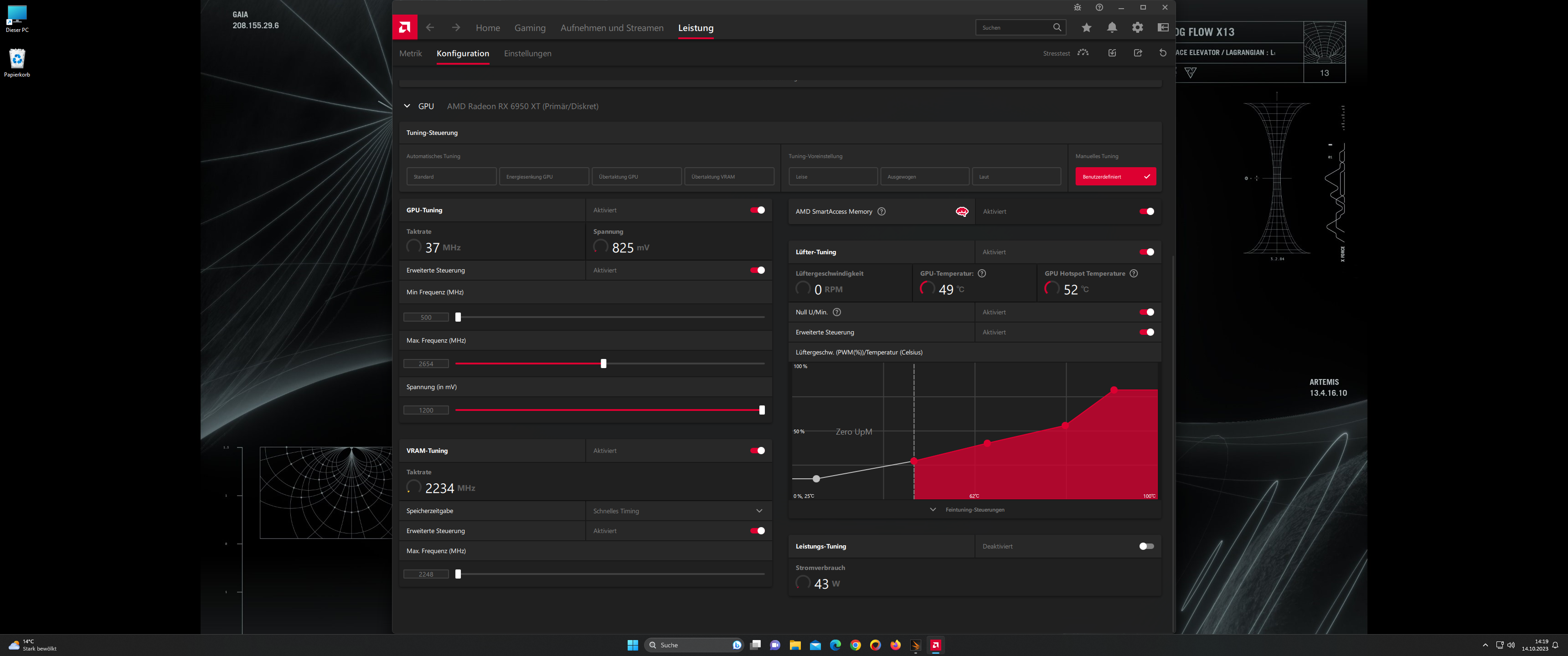

Habe jetzt bei meiner Sapphire das ganze nur über Adrenaline versucht, leider geht er da nach kurzer Zeit in Werkseinstellungen zurück. Muss das More Power Tool benutzt werden um es Stabile zu bekommen oder ist die Karte einfach nicht dafür geeignet.
In den Anhängen sieht man einmal die Stock Einstellungen und dann nochmal Optimiert. Lief auch 3D Mark durch mit dem Ergebniss, Stock@ 16458 GPU Punkte und Opti@ 17060 GPU Punkte.
Die Lüfter Kurve hatte ich auch mal angepasst, dabei geht er im Kern auf ca 100°C und im Durchschintt ca 70°C im 3D Mark.

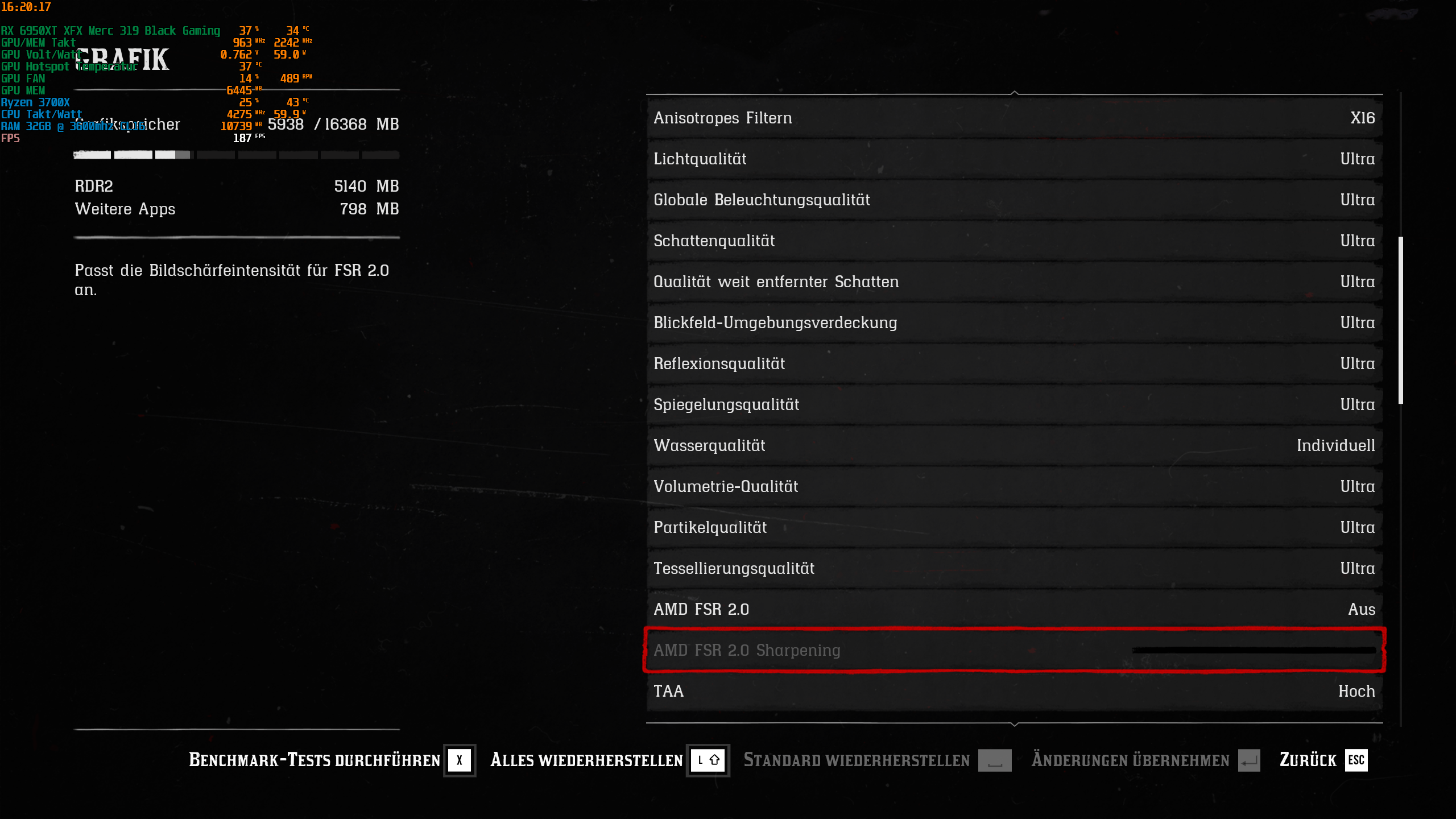

Hier noch was interessantes gefunden dazu:
Klick
In doing this, I found that having the "Reflections Quality" set anywhere above "Medium" caused the entire system to crash with a Green Screen/Black Screen; turning down "Texture Quality" just prolongs time before crash. Also, it seemed when setting "Screen Space Ambient Occlusion" anywhere above "Medium", it results in the game randomly crashing back to the desktop with a message "Unknown Error: FFFFFFFF"...
After turning "Reflections Quality" and "Screen Space Ambient Occlusion" down to "Medium", I have played the game for several hours at a time and left it running in the meantime for 2 days straight with no crashes and/or reboots“

Bin mal Red Dead testen, hoffe ich melde mich erst in ein paar Stunden wieder und alles läuft so wie es soll :D
Edit: Also die zwei Einstellungen scheinen geholfen zu haben, konnte jetzt knapp 5 Stunden RDR 2 zocken ohne Abstürze oder sonstige zicken. Bin aber trotzdem noch auf 22.11.2 solange alles läuft spielt die Treiberversion ja erst mal keine so große Rolle.
Vielen Dank für den Tipp!

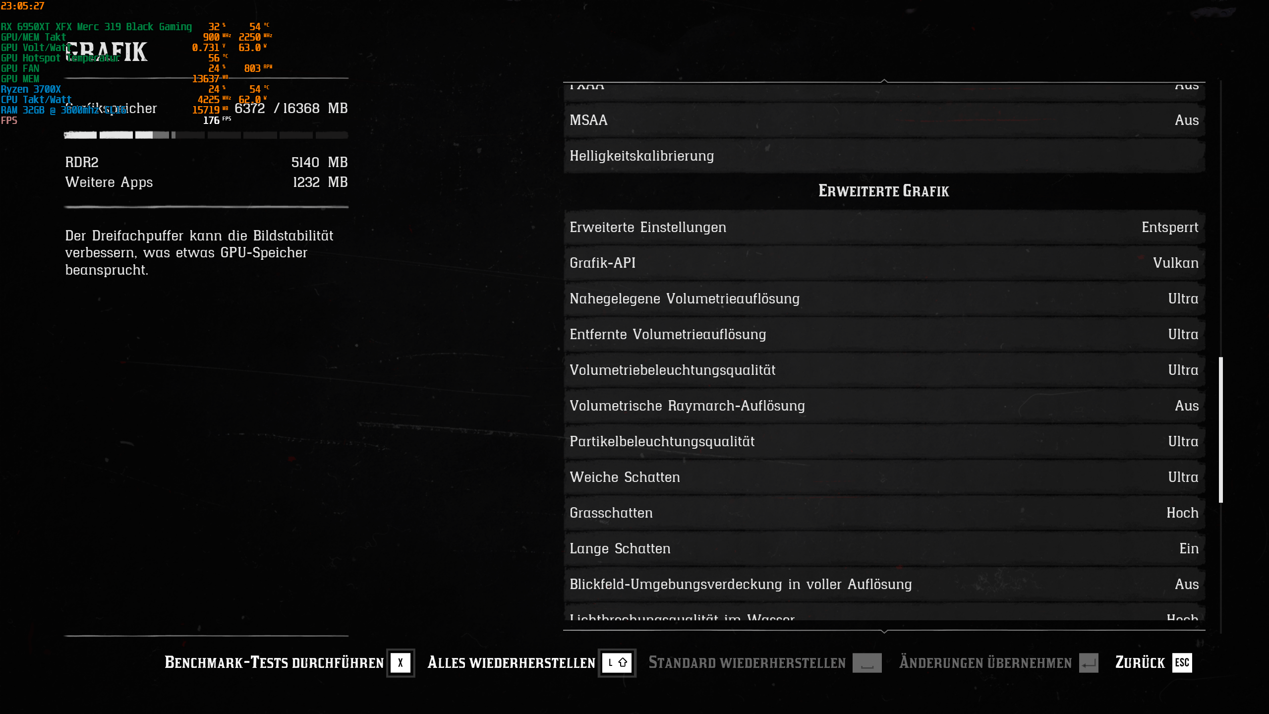

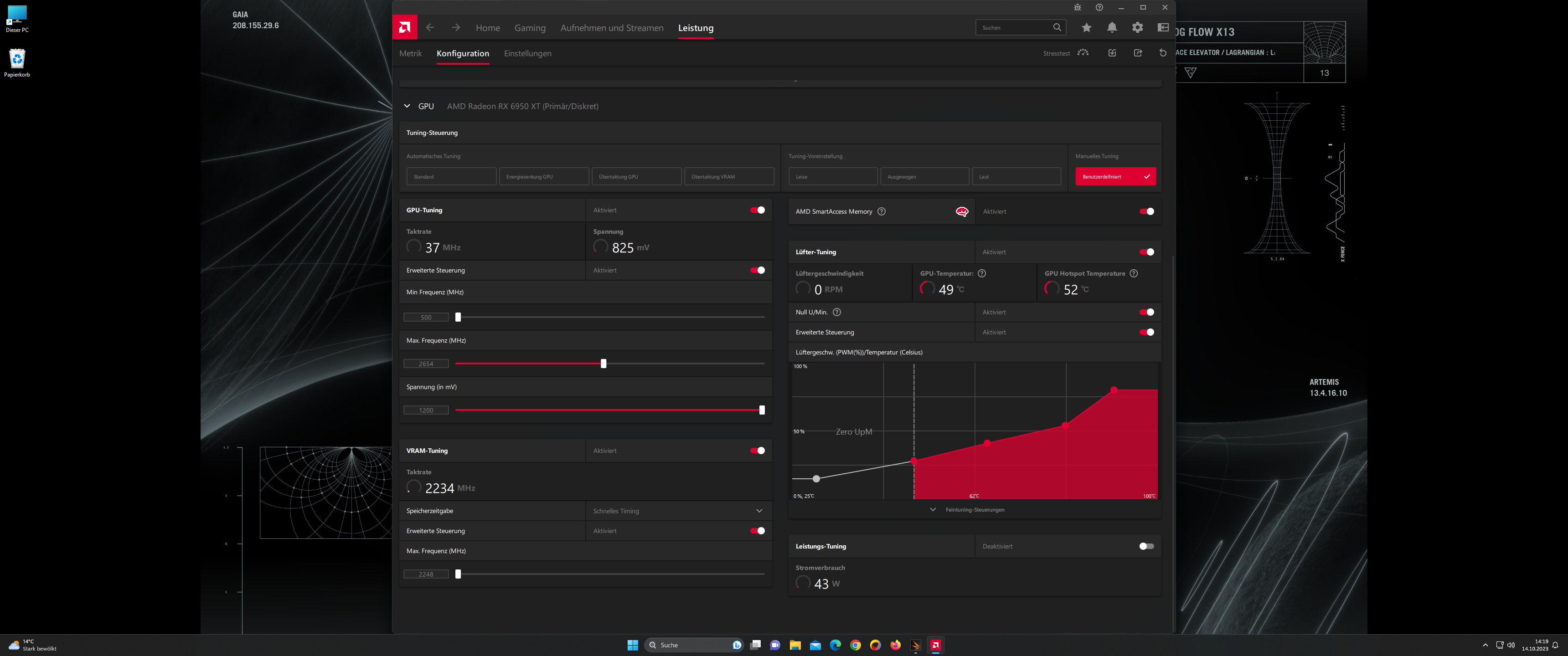

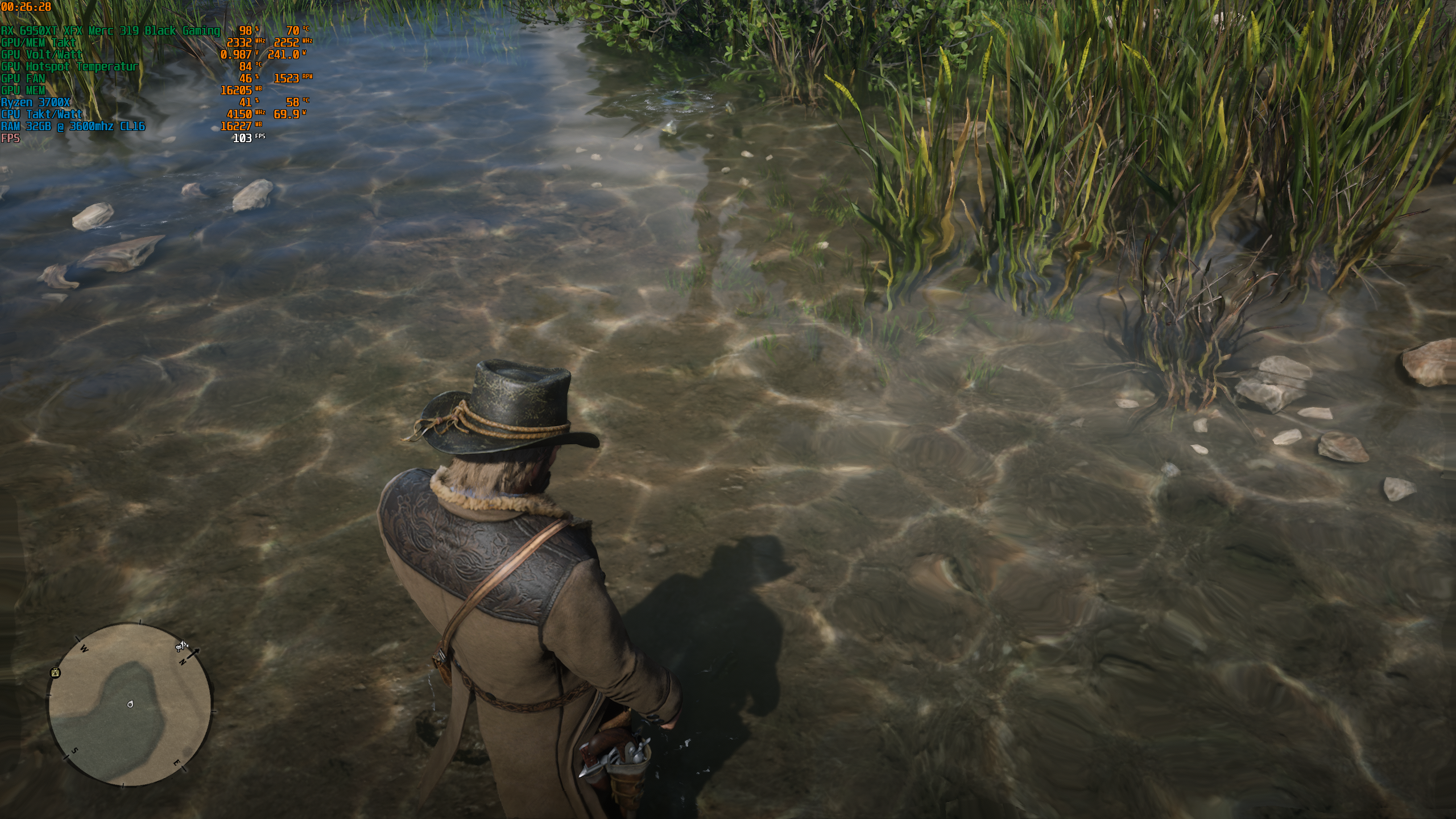

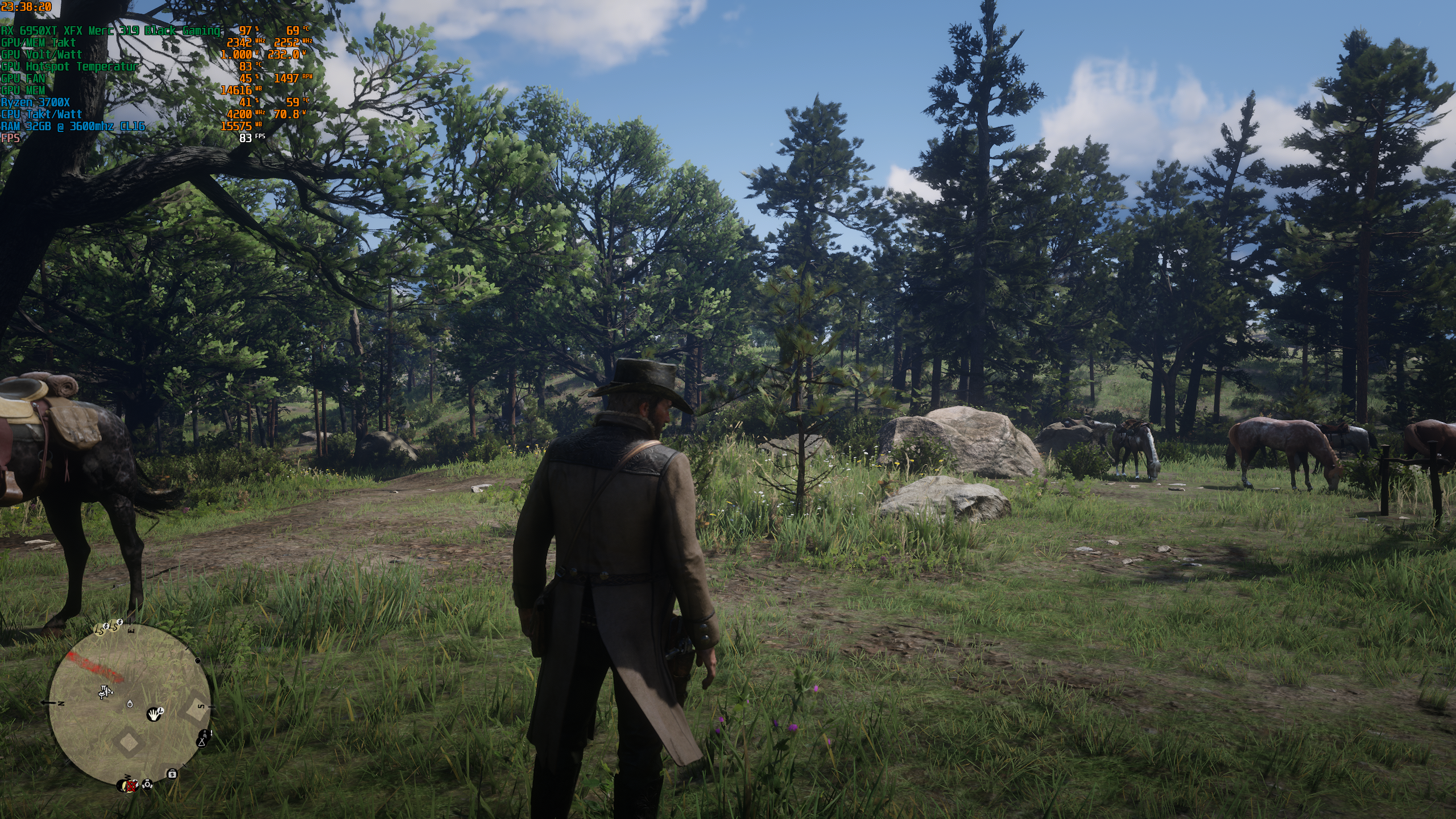

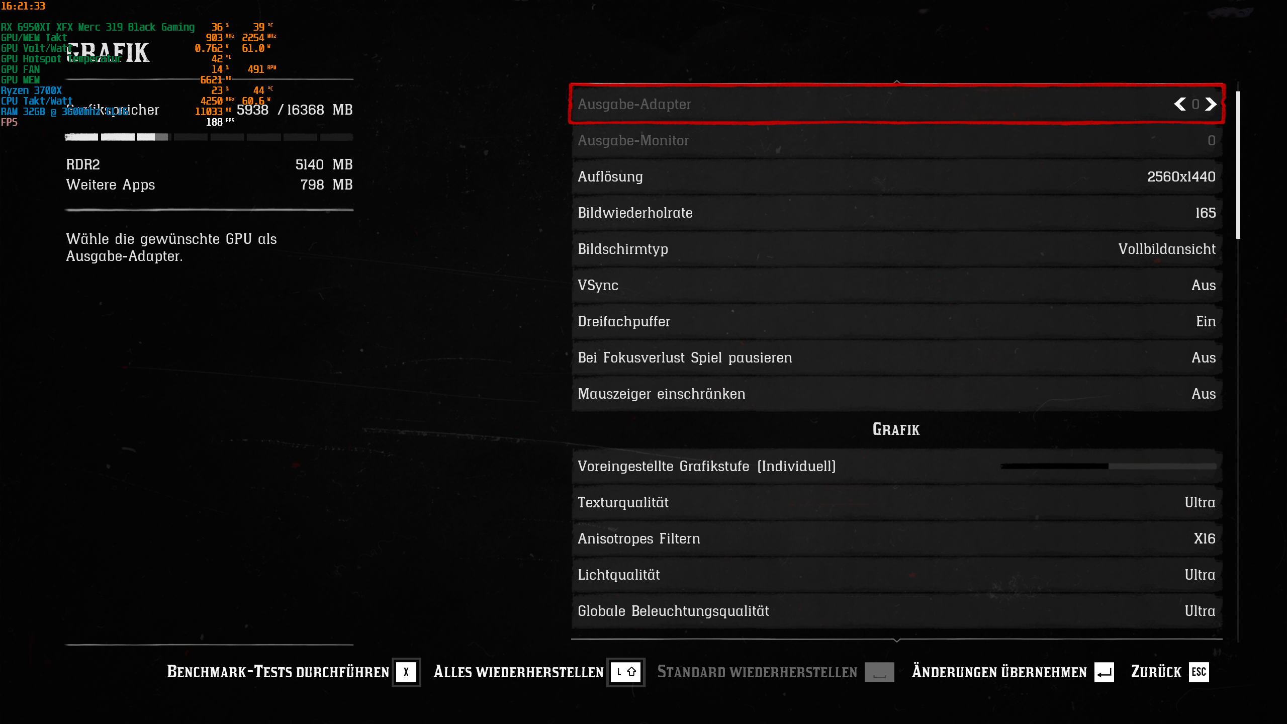

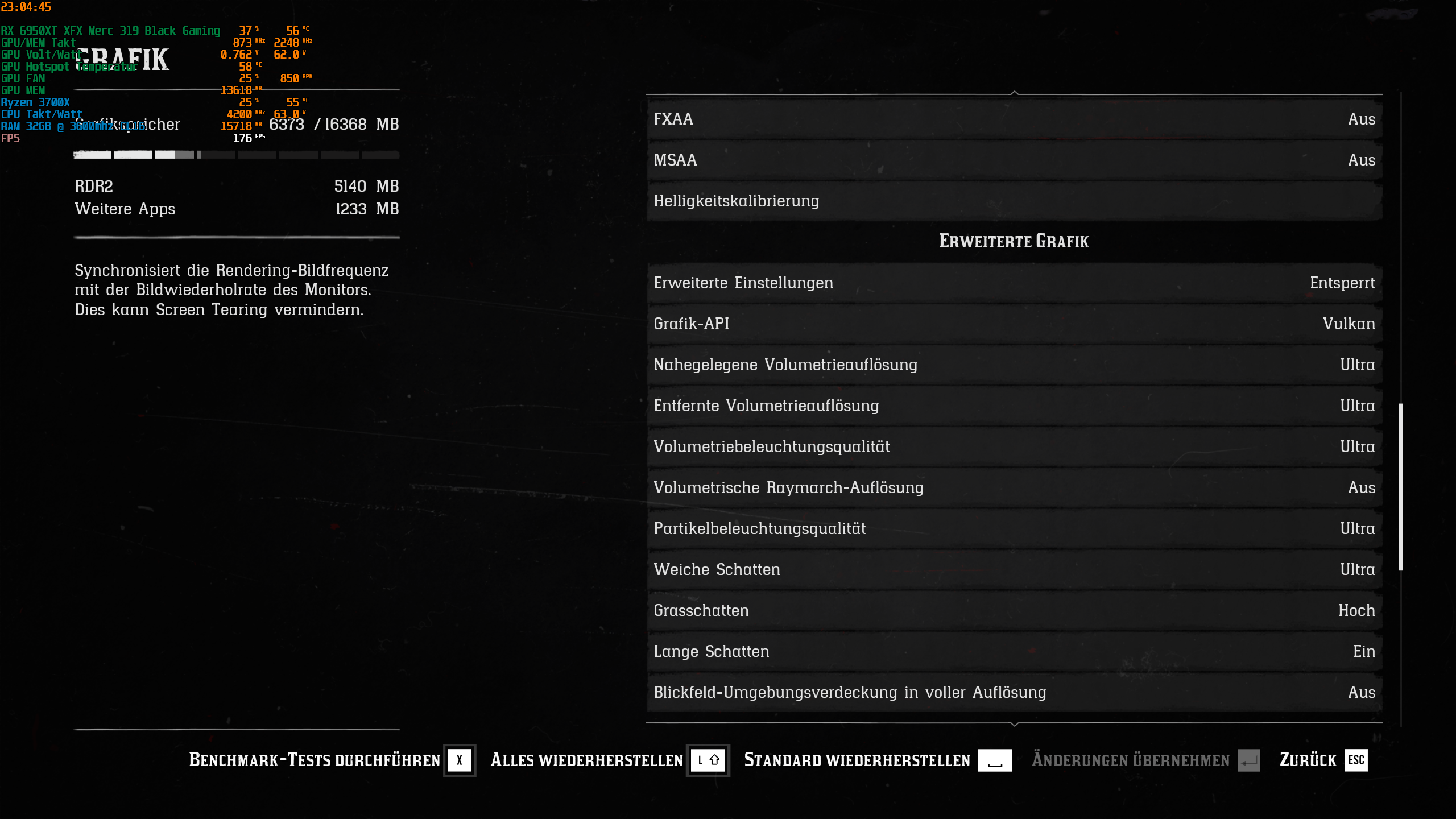

Sehr geil. Freut mich das ich helfen konnte. und gut zu wissen, dass es da scheinbar mit RDR2 noch ein Thema gibt

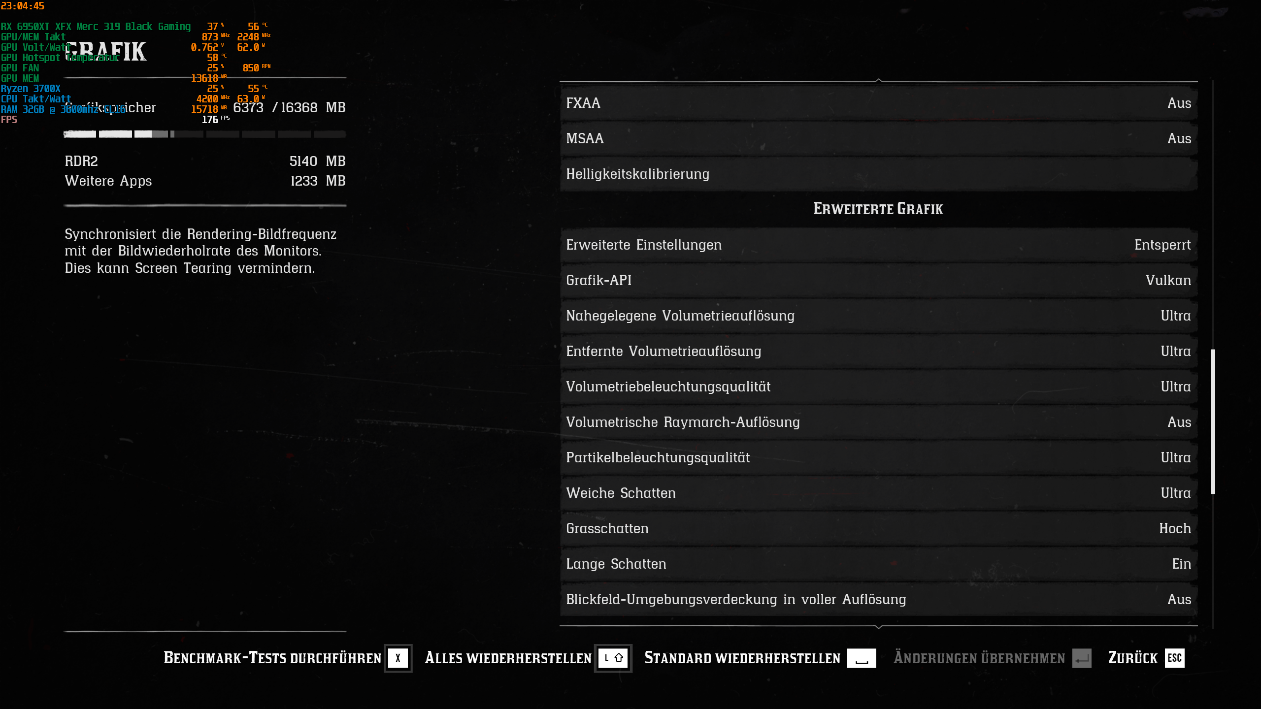

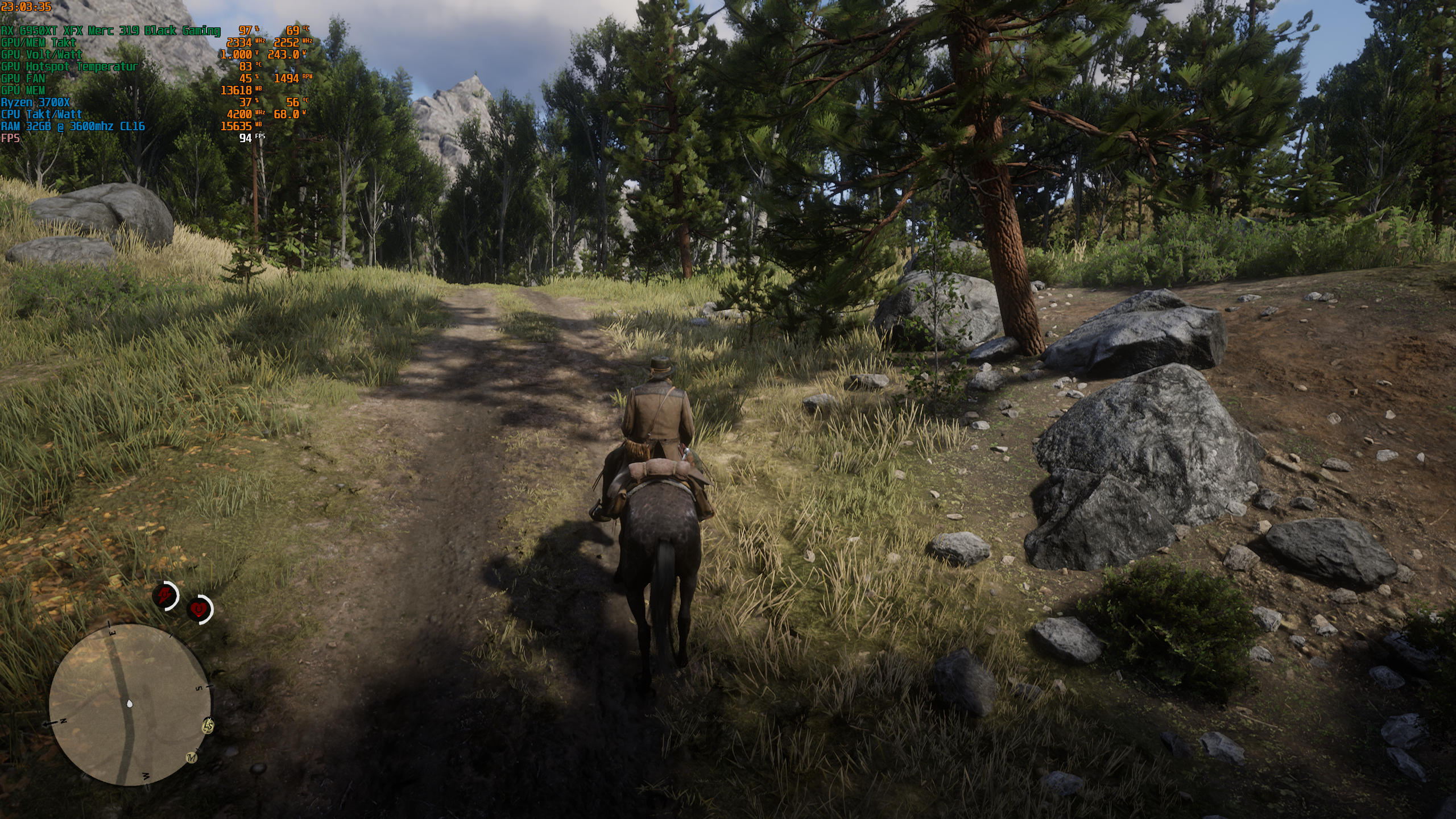

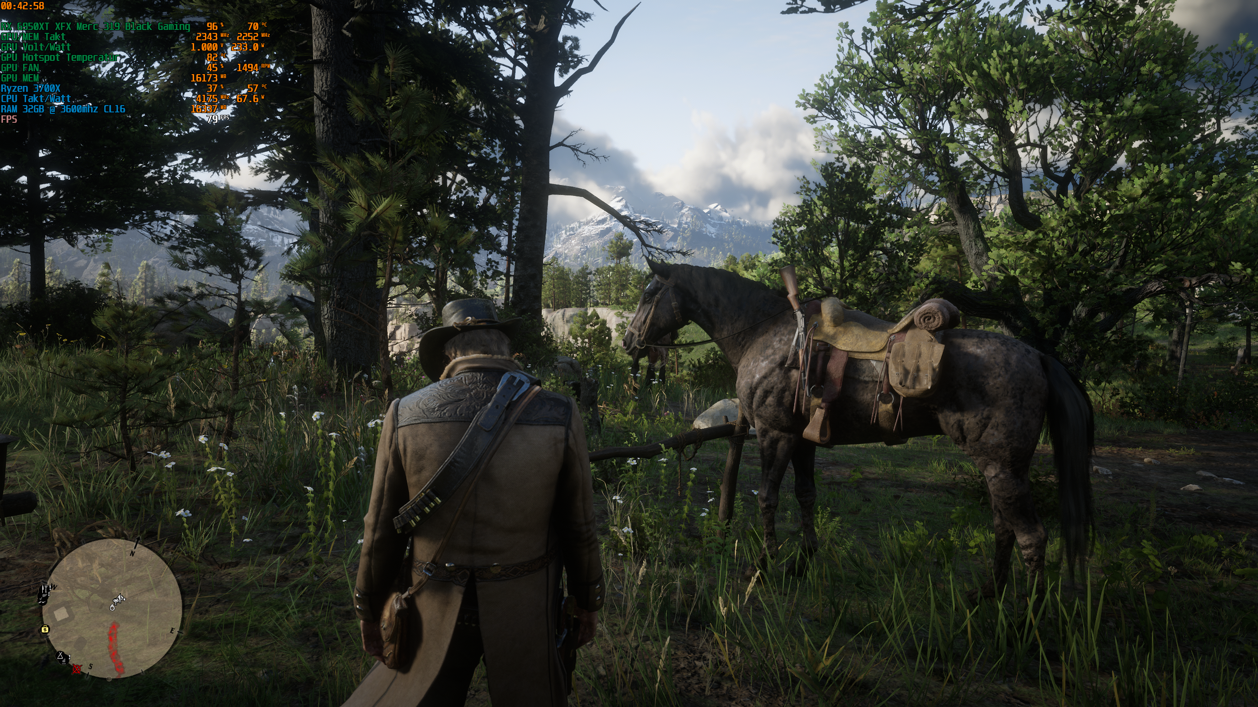

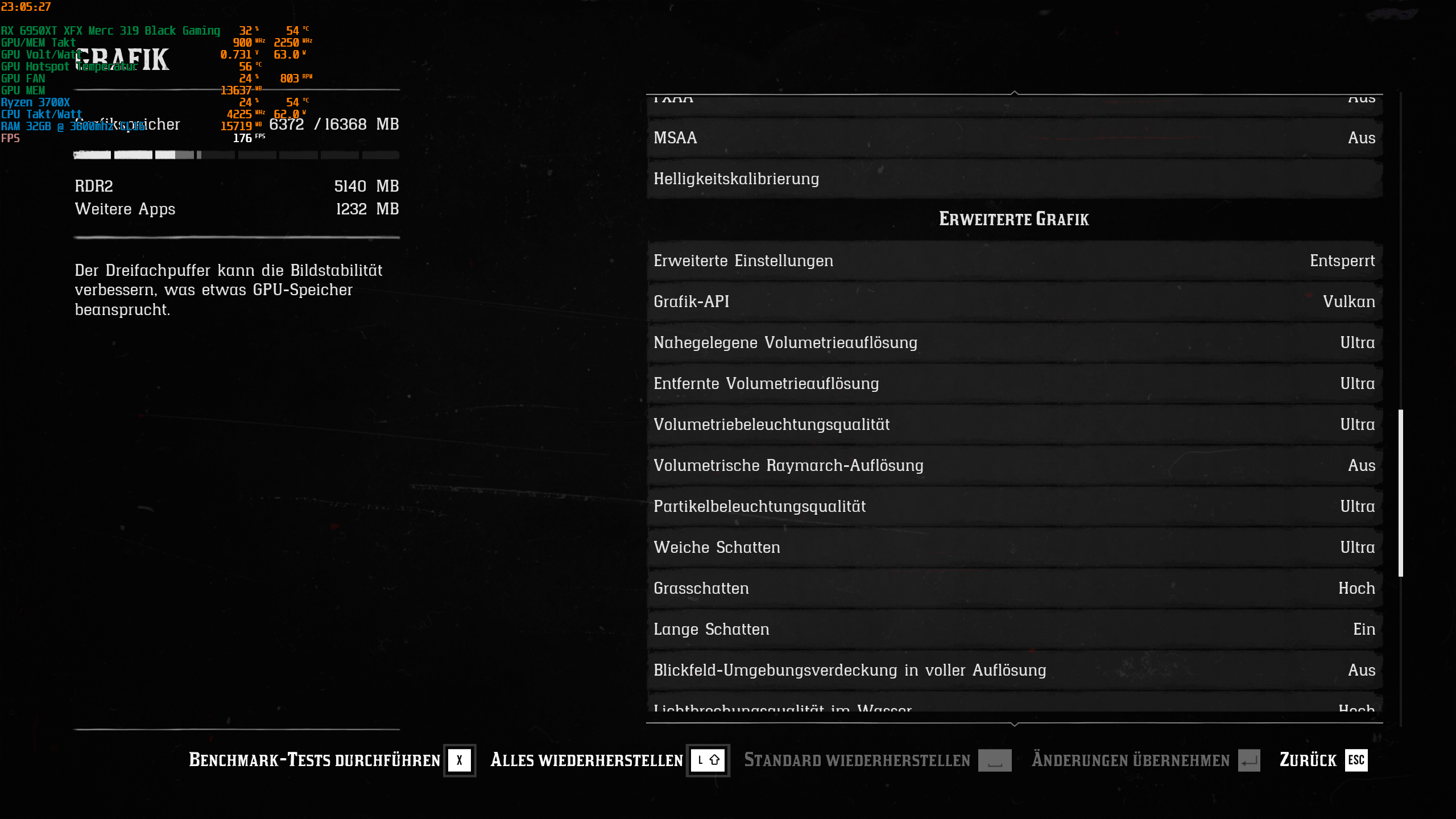

Habe gestern Abend auch mal paar Stündchen RDR2 gezockt...Ohne Probleme und Abstürze. Was mir aber aufgefallen ist das nach längeren Spielen, der vram komplett voll läuft. Ist es bei euch auch so?

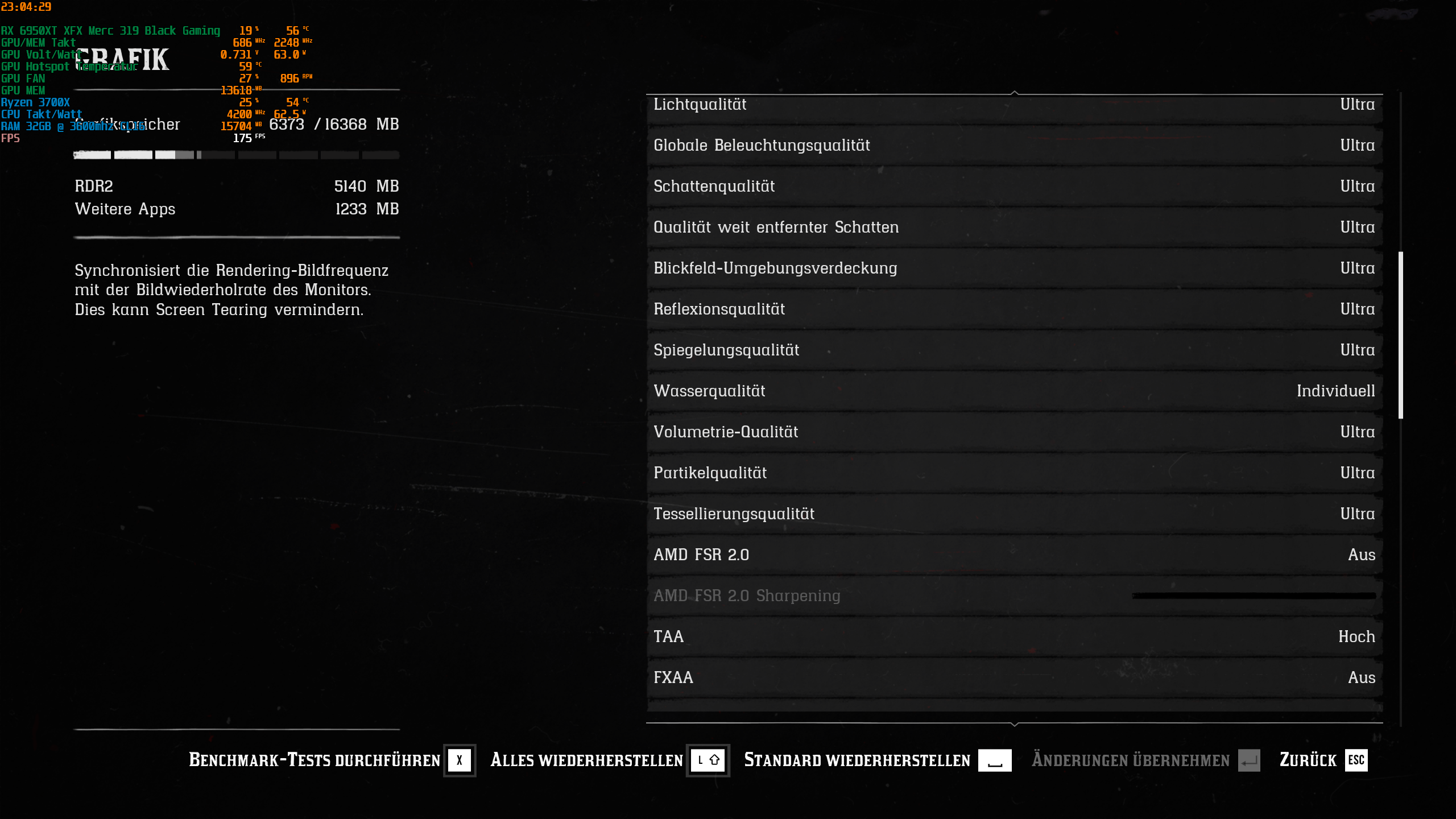

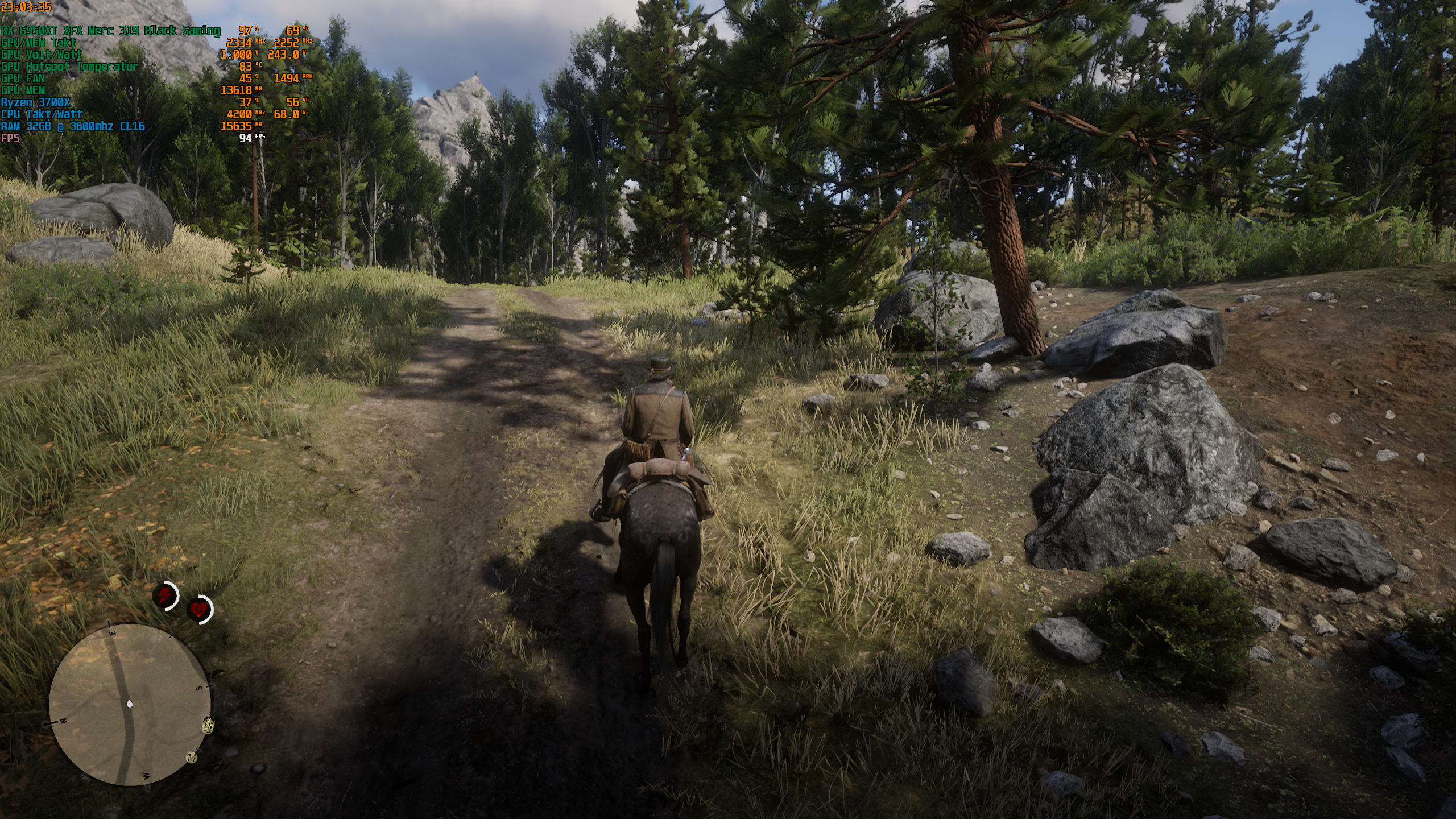

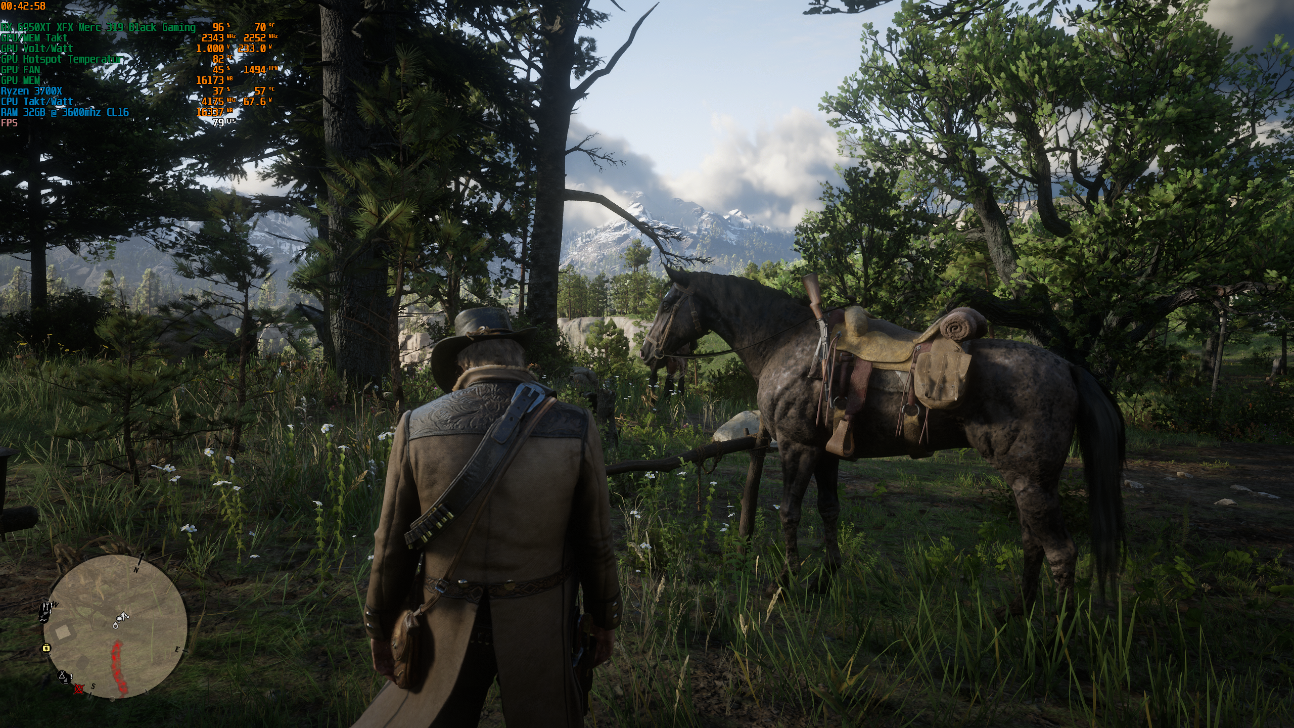

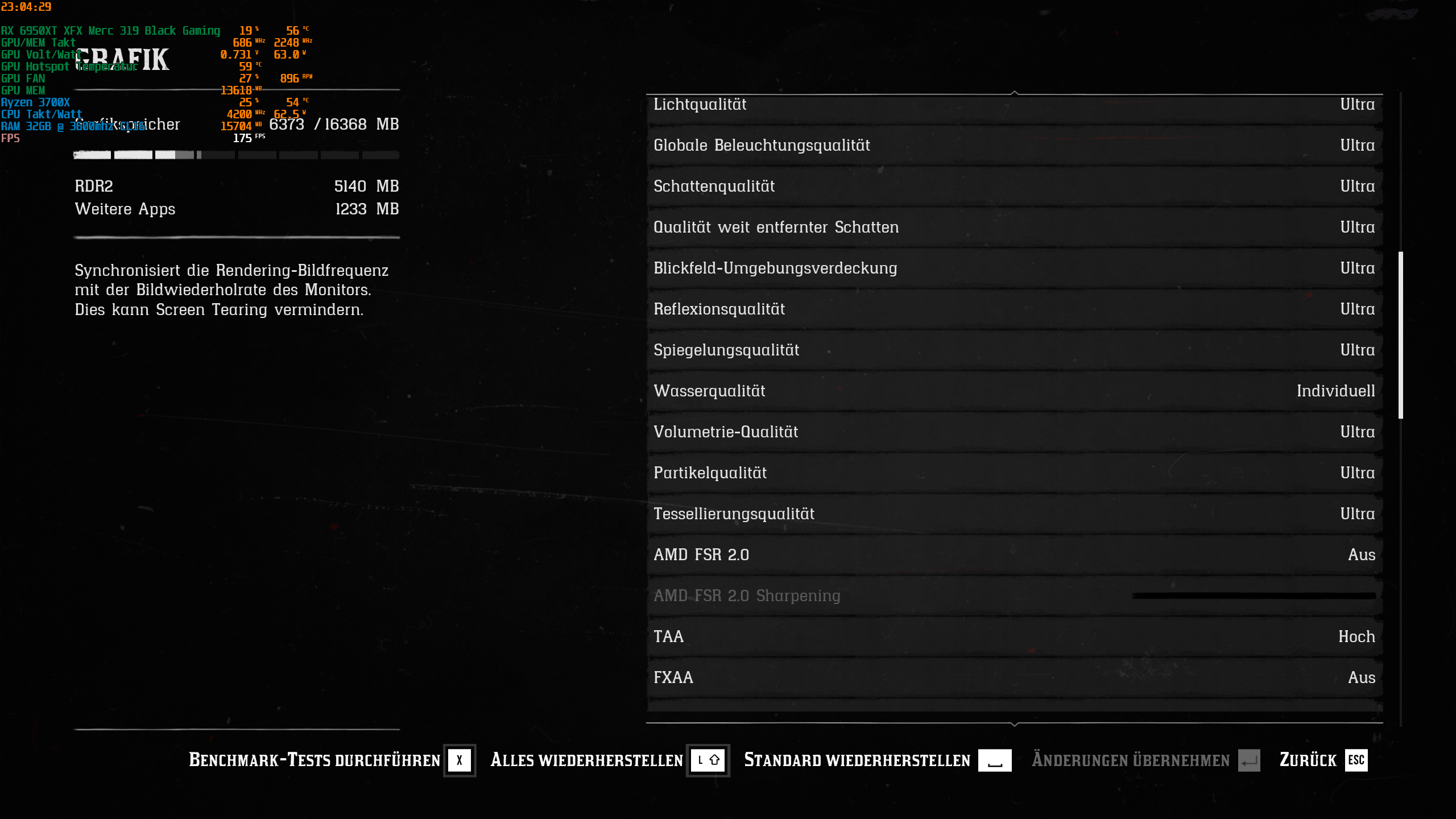

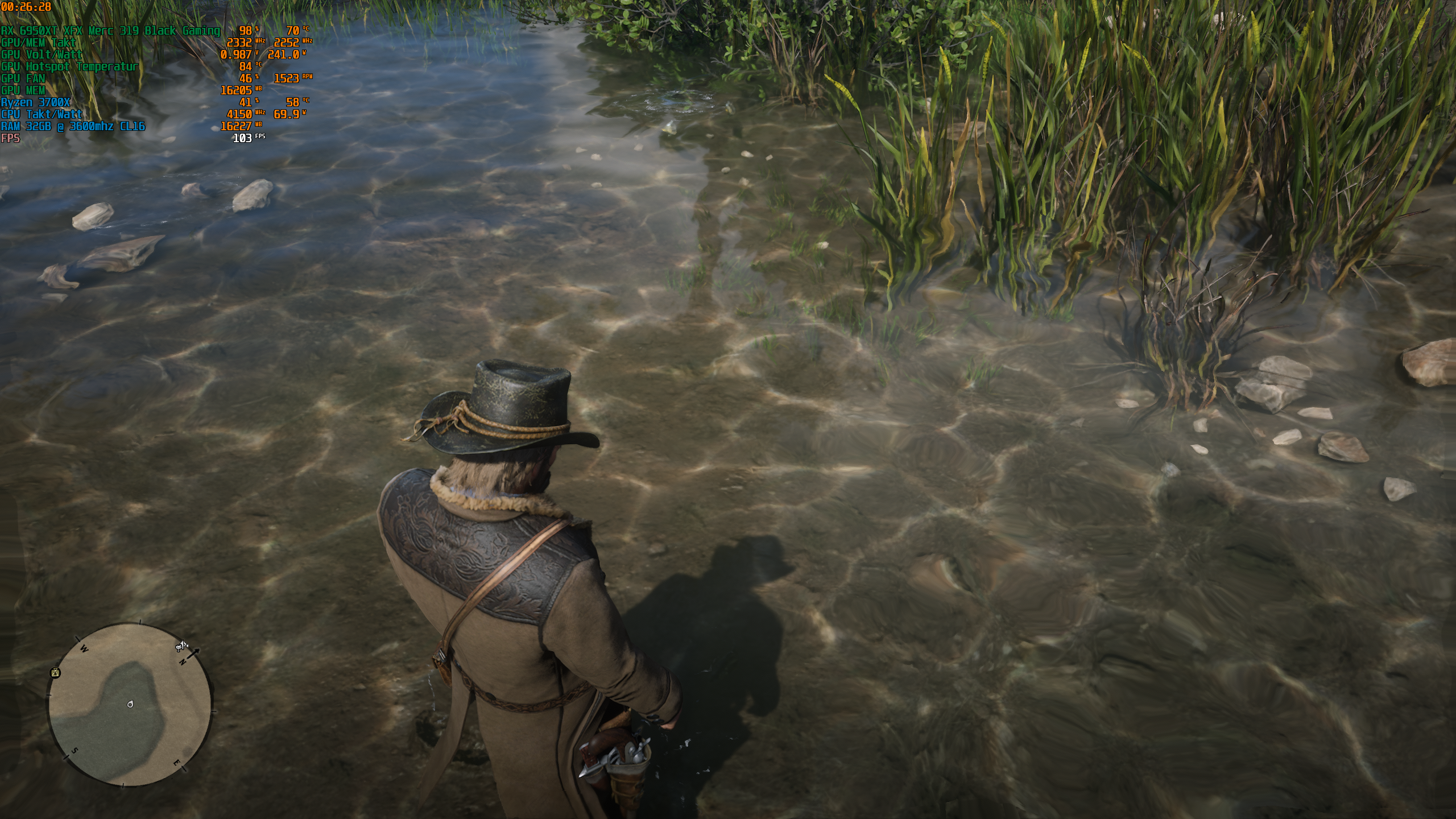

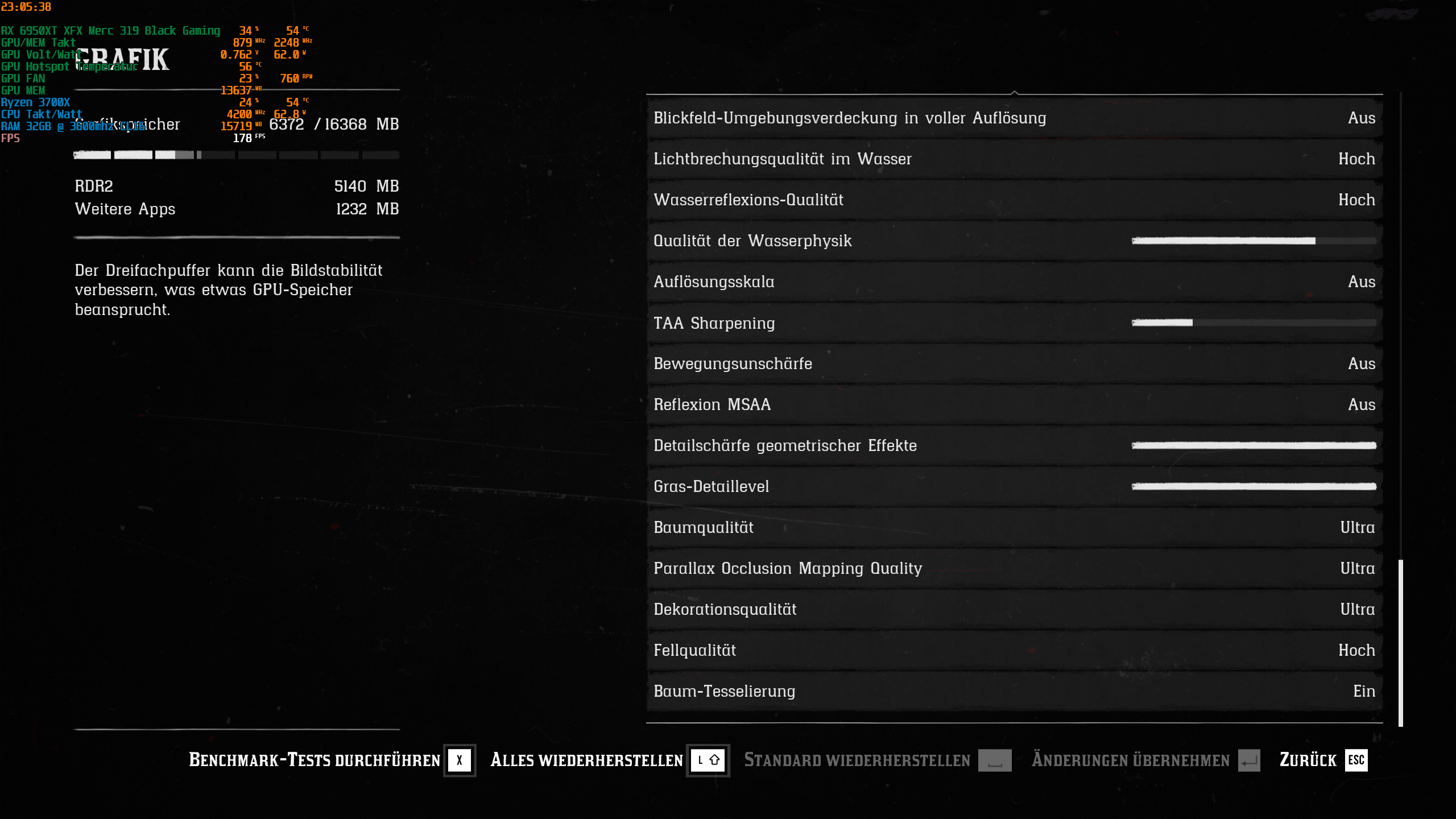

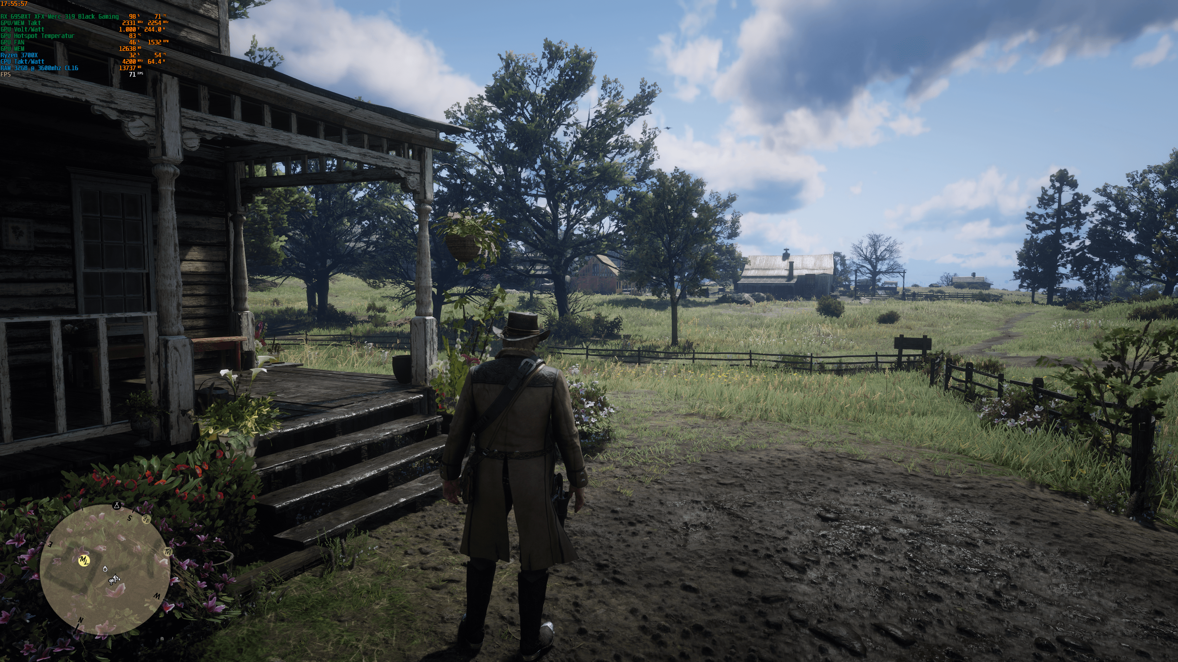

Hier ein paar pics und meine Grafikeinstellungen

RDR2 nimmt sich immer viel an Vram, hatte damals auch viel drüber gelesen und ist vollkommen normal anscheinend.
Aber normalerweise sollte es nicht zu FPS Einbrüchen kommen oder Stottern :)

Hatte mal in 4K versucht bei gleichen Settings....auch da läufts langsam voll. Waren ca 2 Stunden.... teste später mit dx12....
