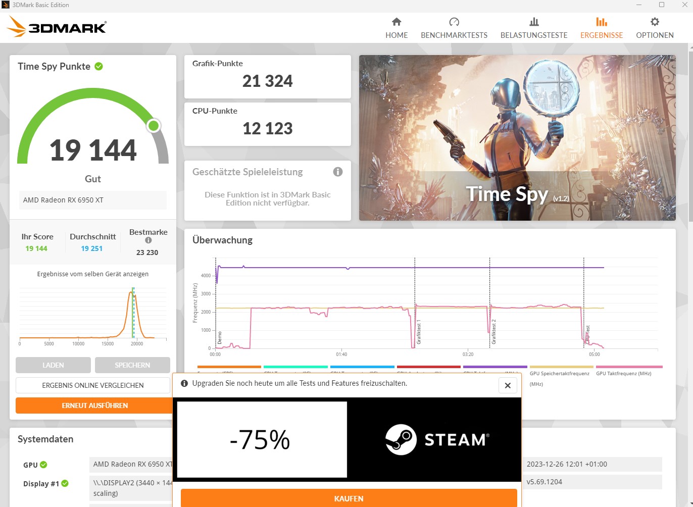

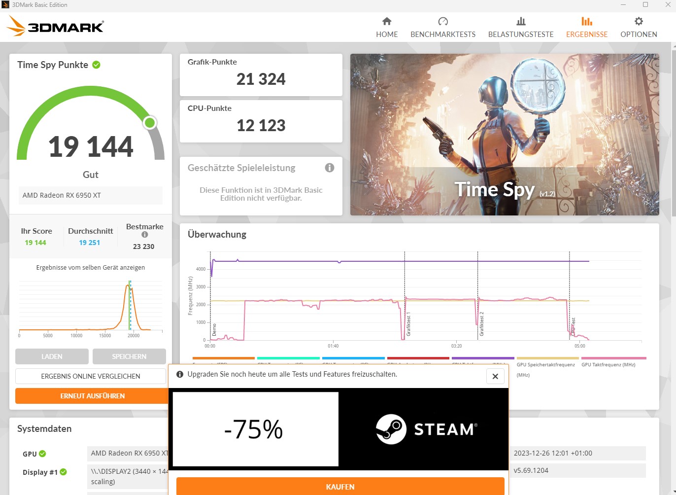

Da mir beim Ausloten der effizientesten Einstellungen schon das Potenzial aufgefallen war, konnte ich nicht umher einen Rekordversuch zu starten. Die 6600XT, 6700XT und 6900XT Toxic von mir hatten ja auch schon sehr weit vorne gelegen. Leider habe ich keinen Vergleich gefunden, aber es kann gut sein, dass das eine der schnellsten luftgekühlten Big Navi Karten der Welt ist. Einen Wasserkühler braucht die MERC jedenfalls nicht. Das Problem wird nämlich eher die Stromversorgung und Belastbarkeit der Bauteile generell. Das Problem hätte man auch mit WaKü. Ich vermute dass andere nur mit Minustemperaturen schneller sind. Die helfen nämlich beim Extrem-Übertakten den Stromverbrauch zu senken, bzw. auch dabei höhere Taktraten bei weniger Spannung zu fahren. Für diese Benchmarks habe ich ganz andere Einstellungen verwendet und bin an die Grenze dessen gegangen was ich verantworten kann. Die Karte soll schließlich nicht kaputt gehen. Ca. 2,7 GHz auf dem Kern, 2125 MHz auf dem Cache und 2,4 GHz auf dem Speicher lagen unter Last an und waren auch stabil.
Hier meine Ergebnisse damit:
http://www.3dmark.com/pr/2127089 Port Royal "Number of results scoring 12000 - 13000: 1"
http://www.3dmark.com/fs/29463234 Fire Strike Extreme
http://www.3dmark.com/spy/35453024 Time Spy
https://www.3dmark.com/sb/331196 Solar Bay Extreme
Der Solar Bay Benchmark lastet die Architektur von RDNA2 nicht voll aus, bzw. bremst das Ray Tracing den Rest ein, so dass relativ hohe Taktraten bei niedrigen Spannungen möglich sind. Mit etwas mehr als 2,8 GHz war auch hier Platz 1 drin: https://www.computerbase.de/forum/t...-android-und-ios.2156045/page-2#post-28497313

Knapp 50 Watt Ersparnis bei etwas mehr und auch konstanterer Leistung sind möglich. Aufgrund des hohen PowerLimits, der hochwertigen Bauteile und der Telemetrie der 6950XT ist der Takt aber auch standardmäßig schon konstanter als bei einer 6900XT. Deswegen liegt der Unterschied bei meinen Einstellungen mehr im Verbrauch als bei der Leistung. Die 6900XT profitierte eingestellt noch mehr von der Leistungssteigerung. So wie von mir optimiert tun sich die Karten dann nicht mehr viel. Zum direkten Vergleich schaut gerne in meinen Artikel und die Kommentare zu den 6900XT Karten.

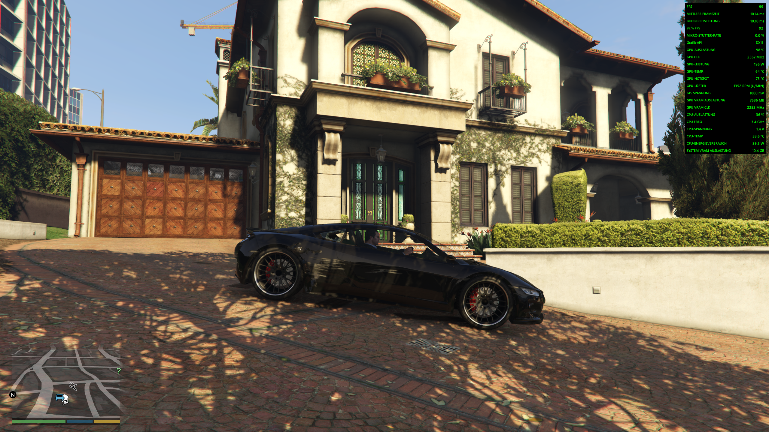

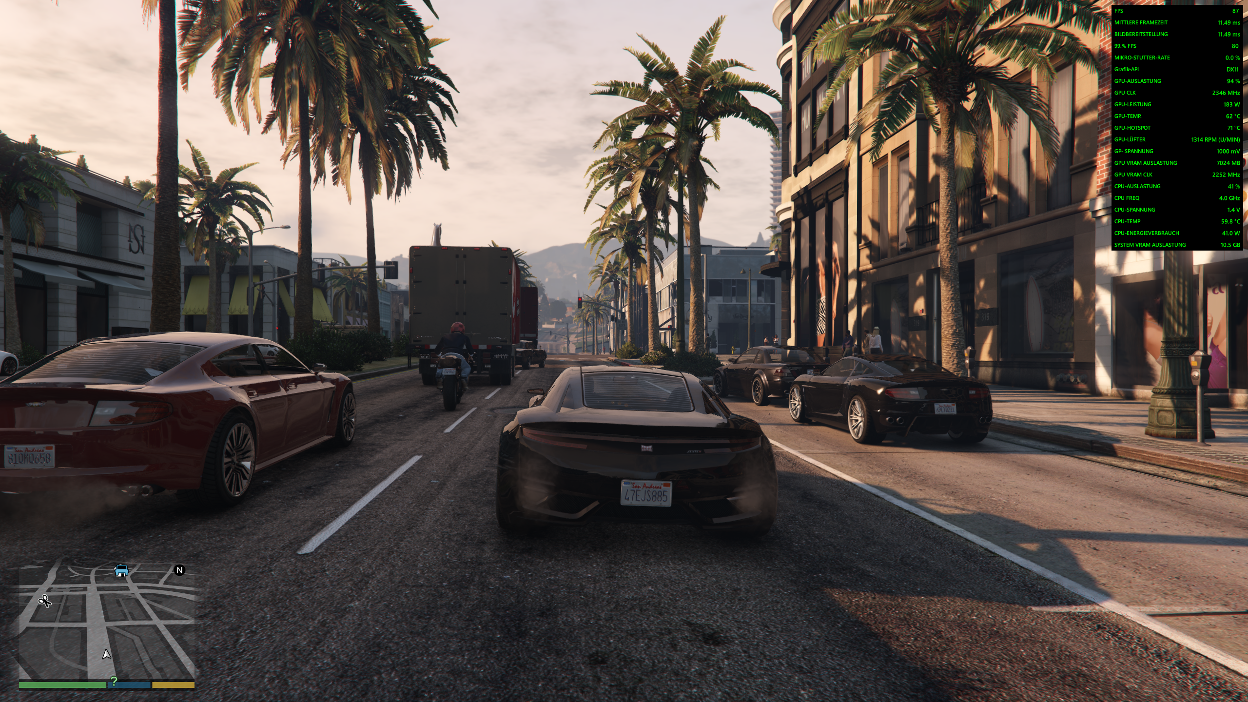

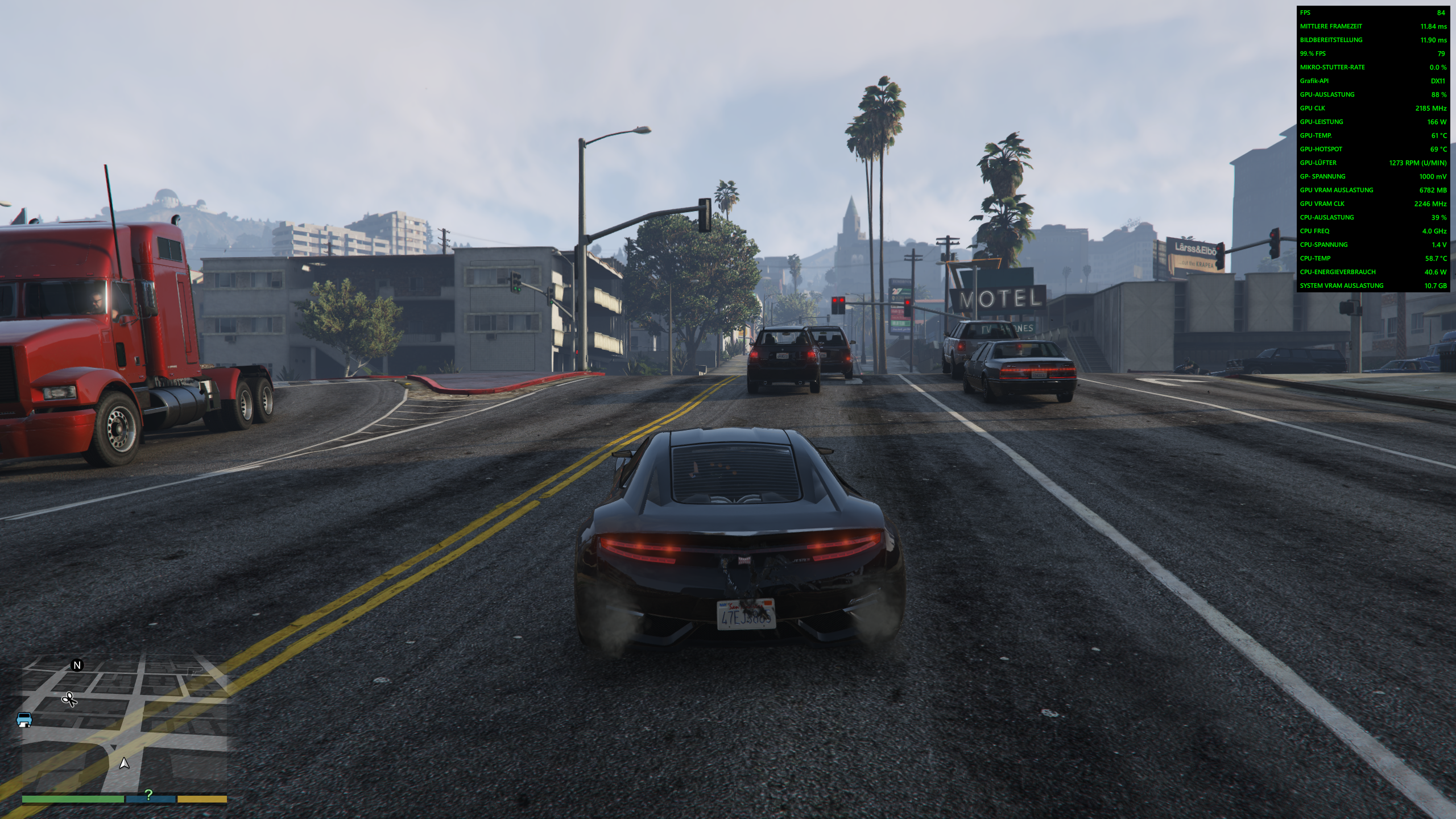

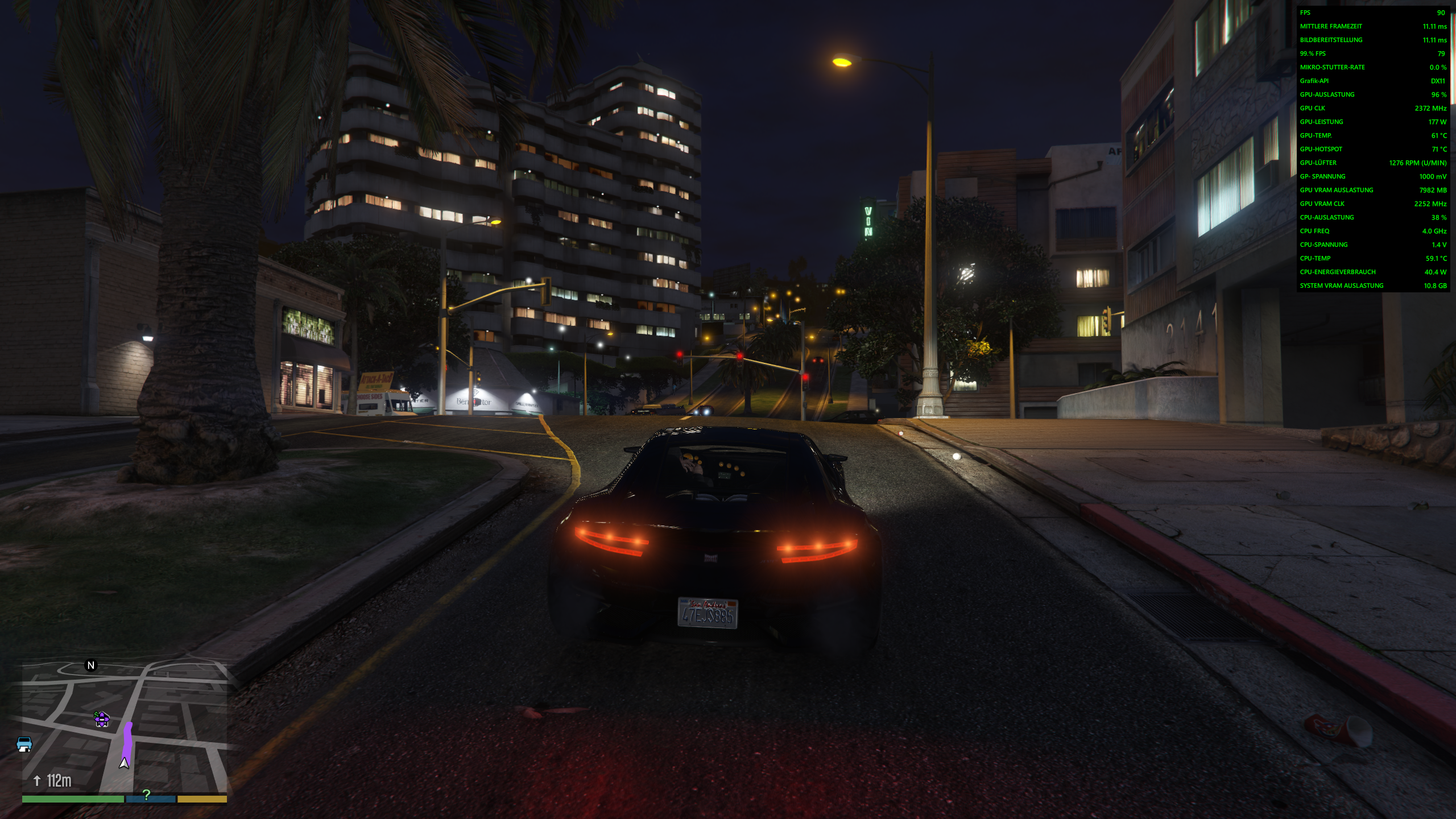

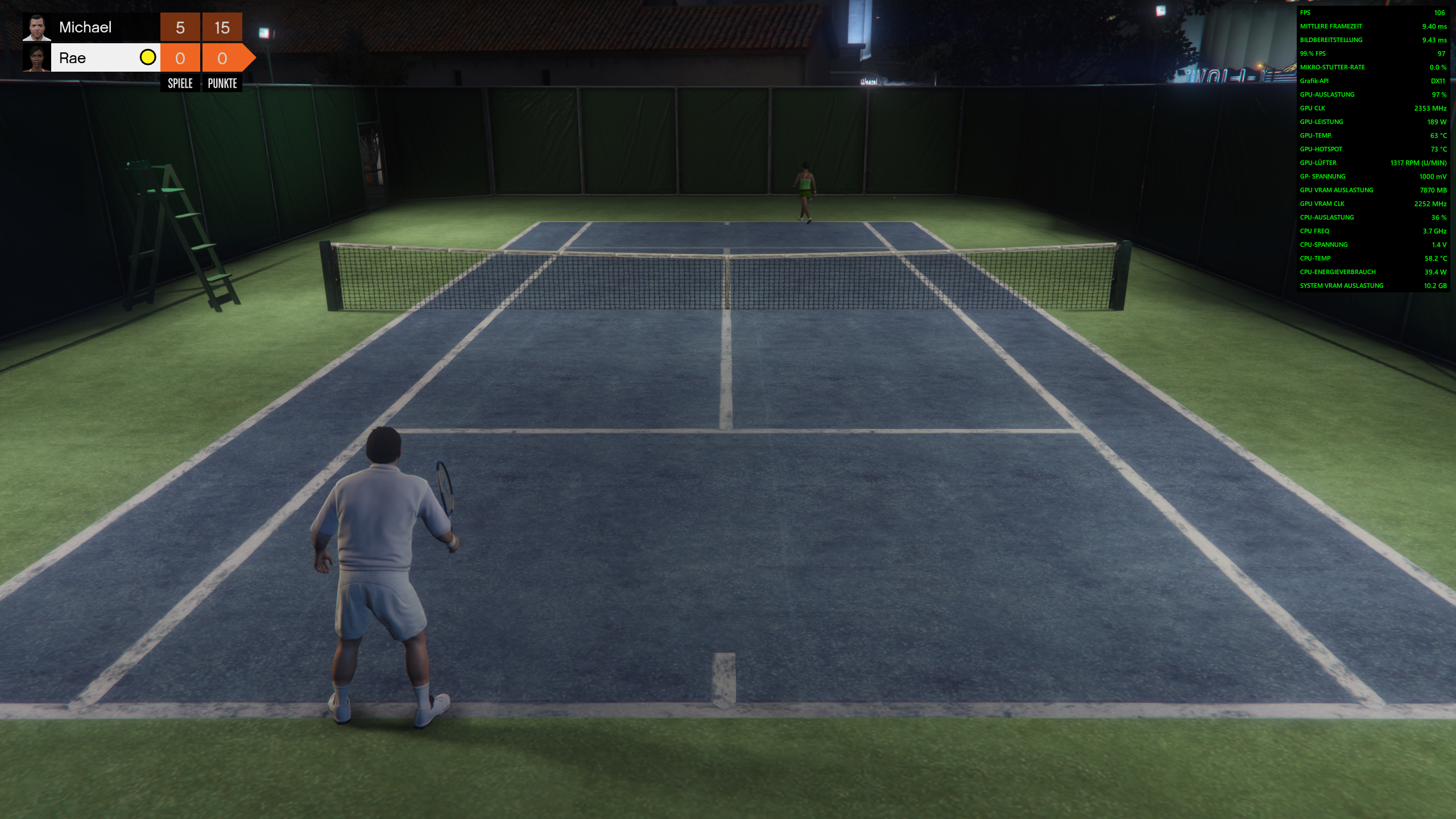

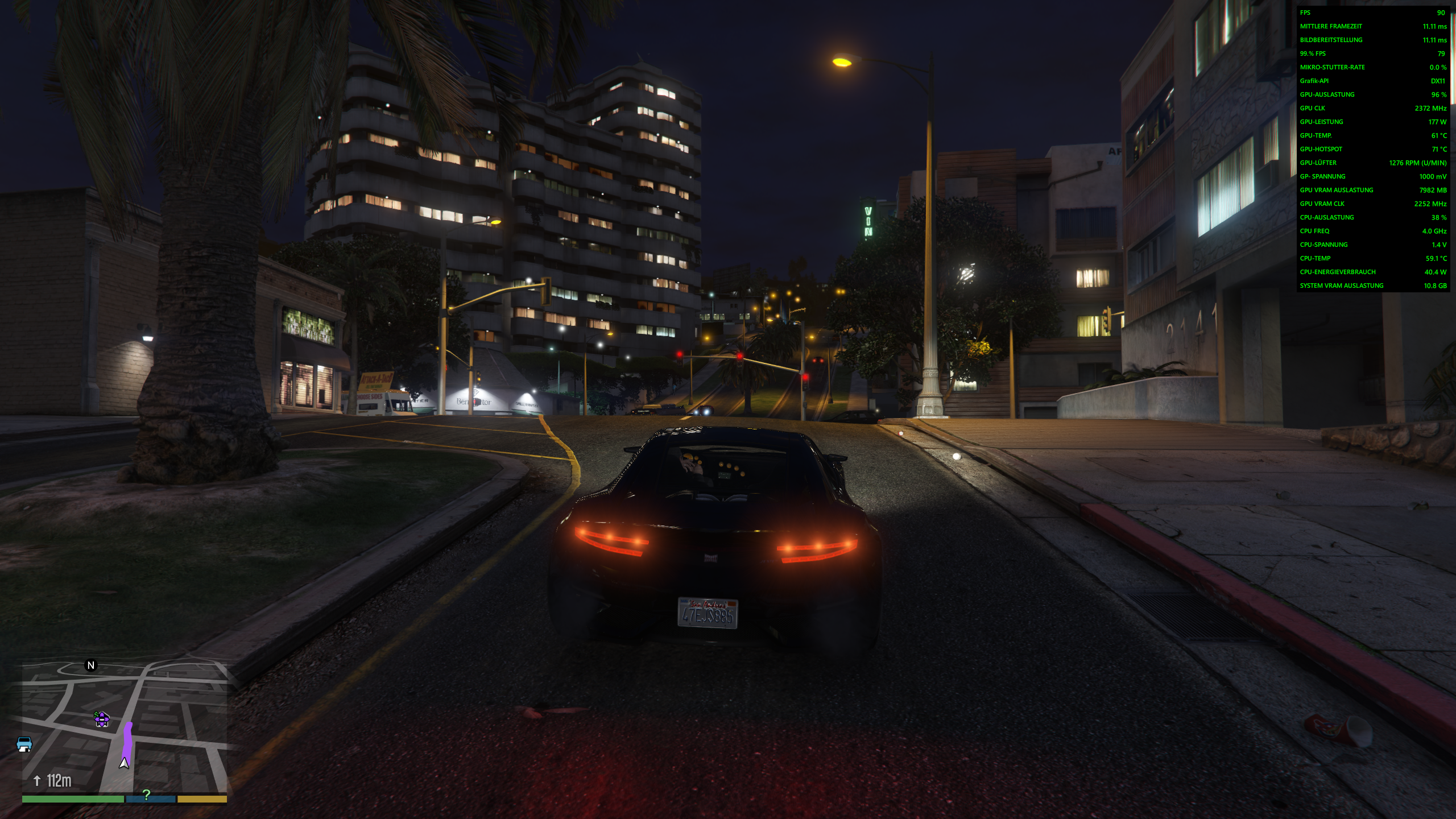

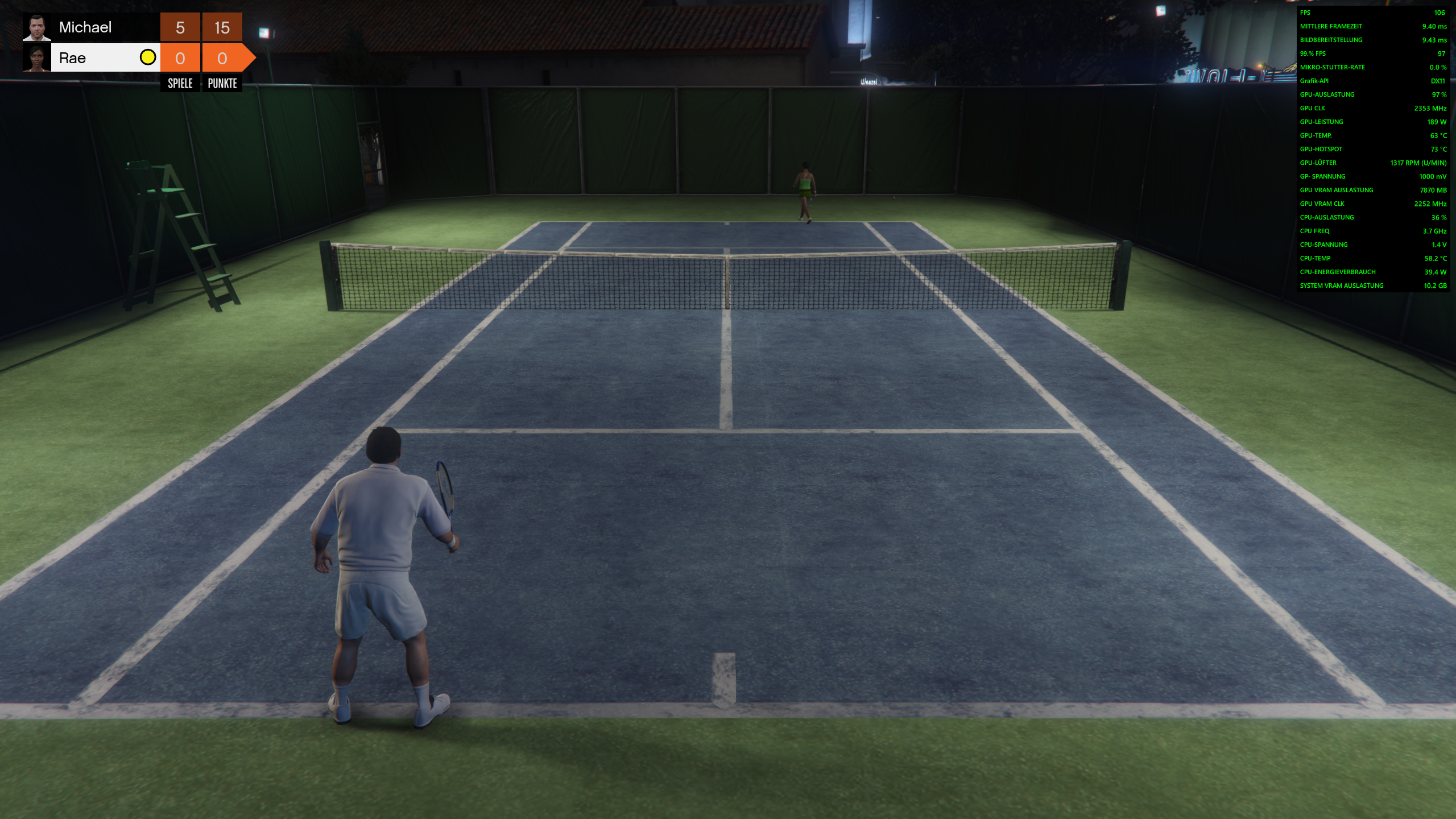

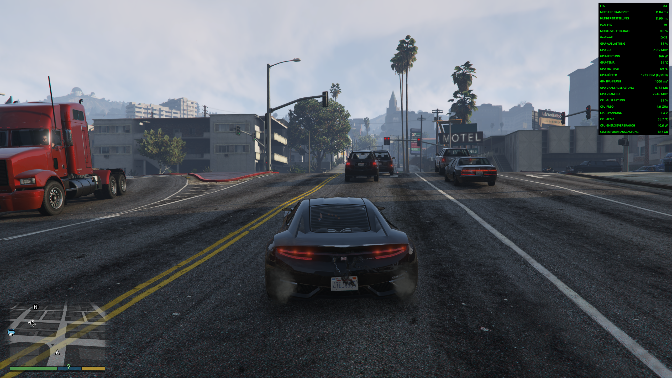

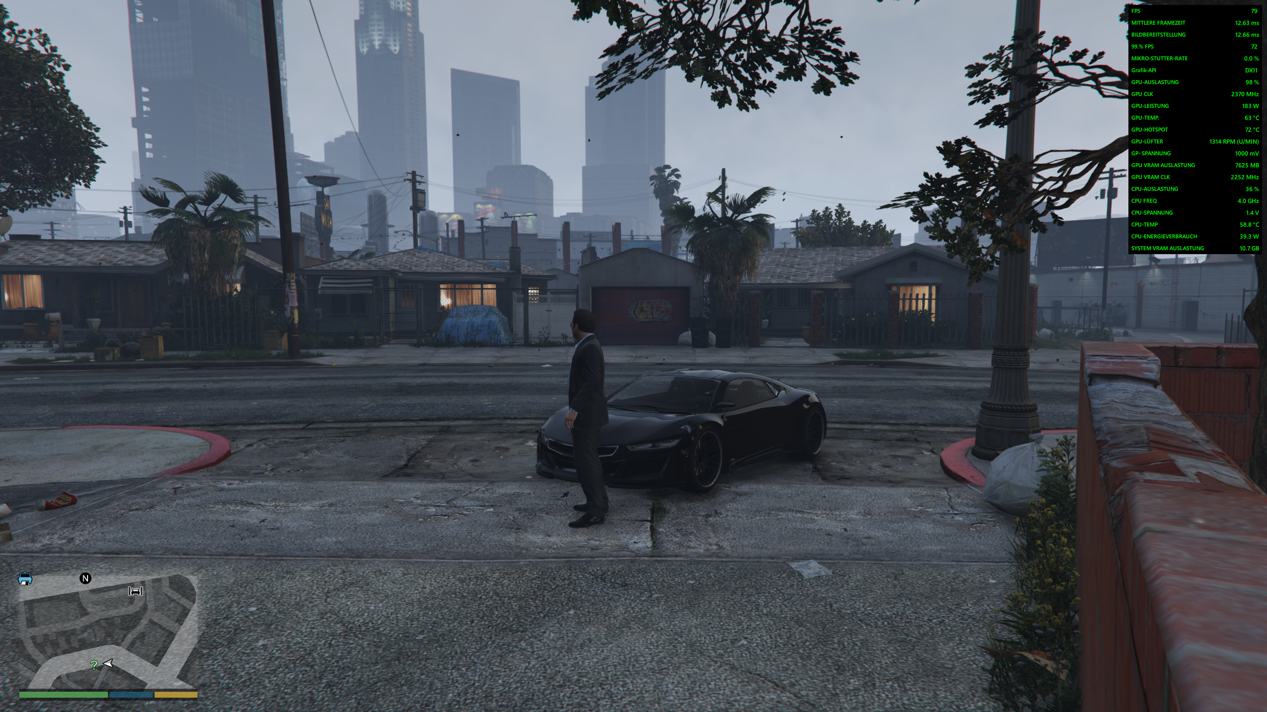

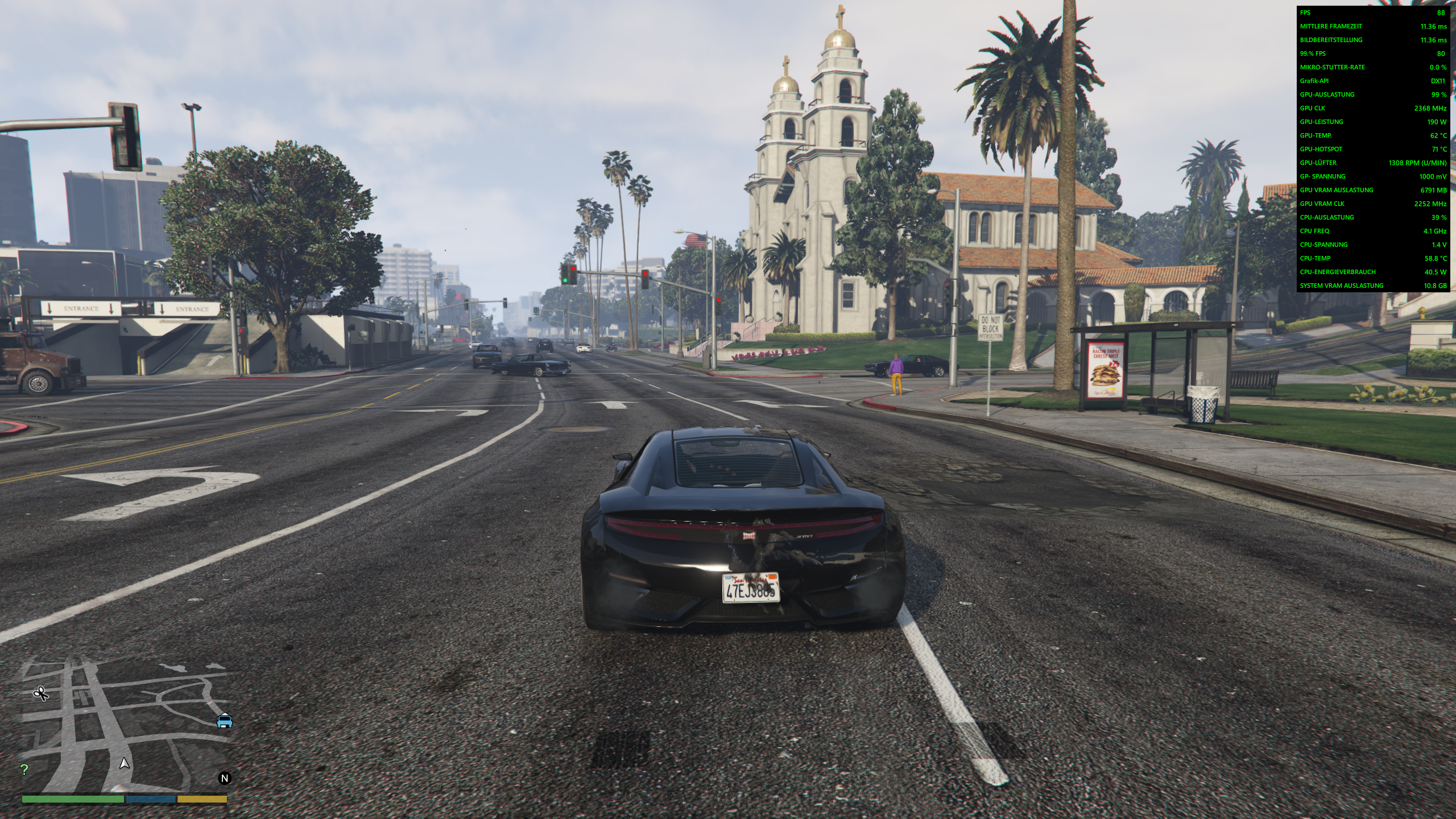

Bin heute mal nach langer Zeit doch mal wieder zum zocken gekommen und habe GTA5 rausgekramt . In WQHD und alles auf Max Details was geht....Hat echt Laune gemacht. Hier mal ein paar pics nach ein gutes Stündchen......

Nää... ich daddel lieber, als zu benchen.
Da sie einwandfrei und ohne Abstürze läuft, die Temps und die Lautstärke super gut sind, fass ich da nix mehr an und freue mich, dass die Karte so gut läuft.

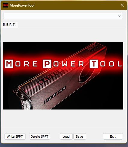

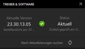

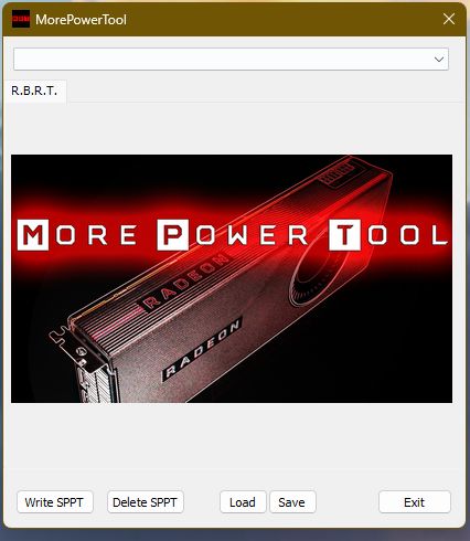

MPT geht bei mir nicht. Mein Asus 6900XT wird mir in dem Menu gar nicht angezeigt. Was kann denn wohl los sein? MPT ist die aktuelle Version.
Mach mal ein Screenshot vom MPT , erster Reiter
Nein, davon habe ich bisher gar nchts gesehen/gelesen. Google hat dafuer auch nichts gefunden bei mir. Hast du nen Link mit ner Anleitung evlt. fuer mich? Danke!
Oder Liegt es evlt. an dem speziellen Beta-AMD-Treiber den ich nutze?
Klicke bitte unter dem rechten X auf den kleinen Pfeil der nach unten zeigt....
Mir GPU-Z das BIOS sichern und dann im MPT einlesen. Und dann kann's losgehen 😃
Eine Anleitung findest du auf Igors Lab.
Reaktionen: superpit

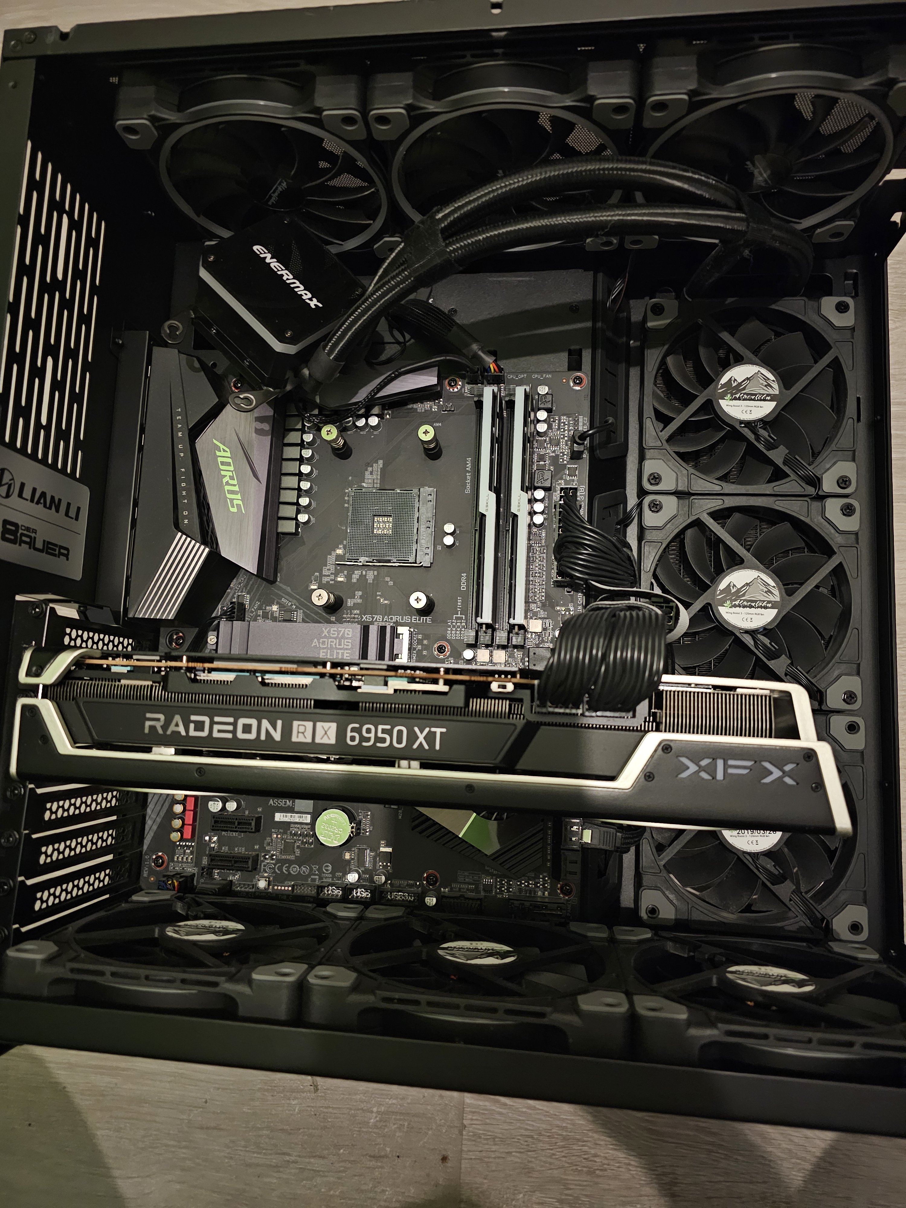

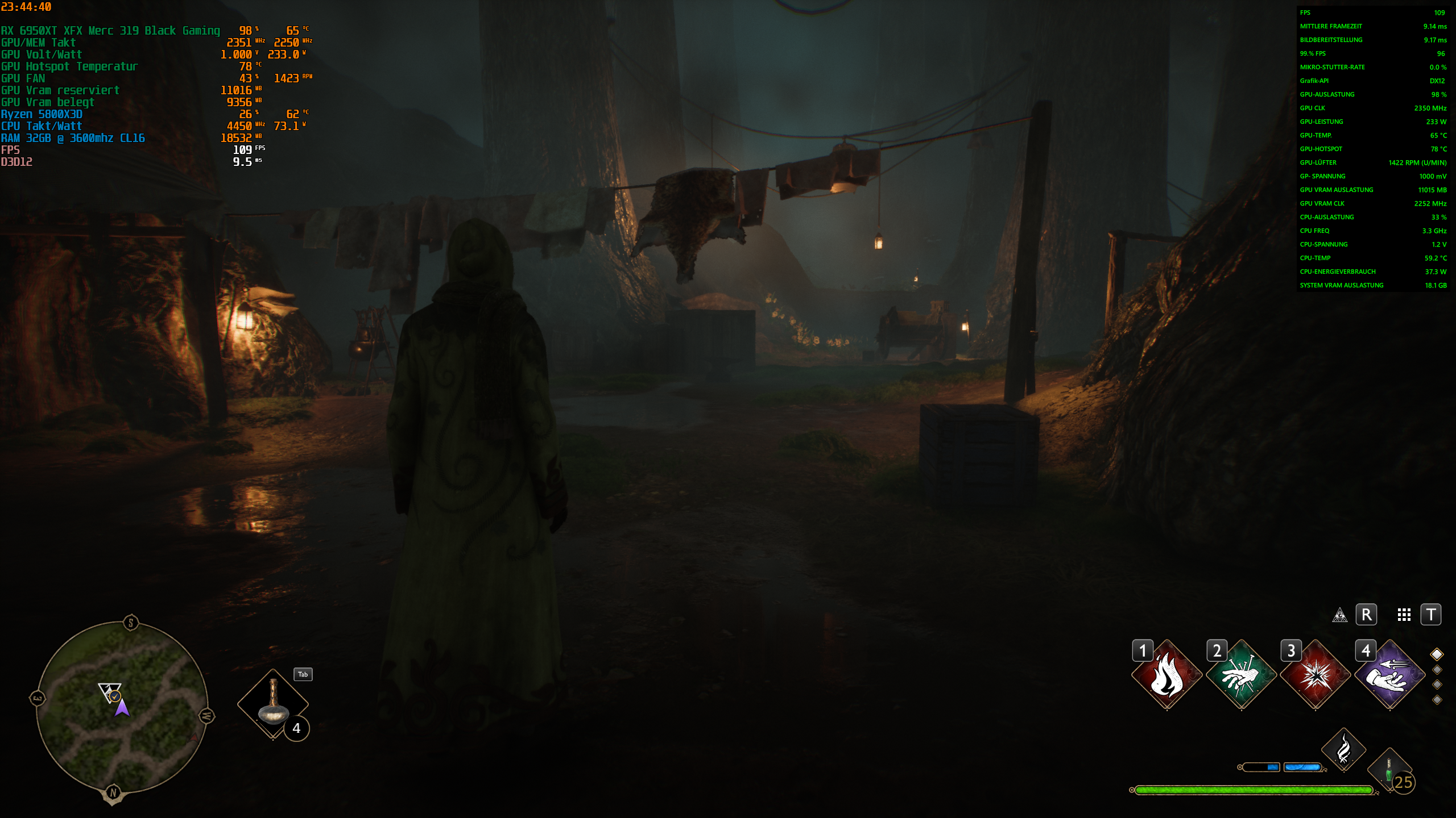

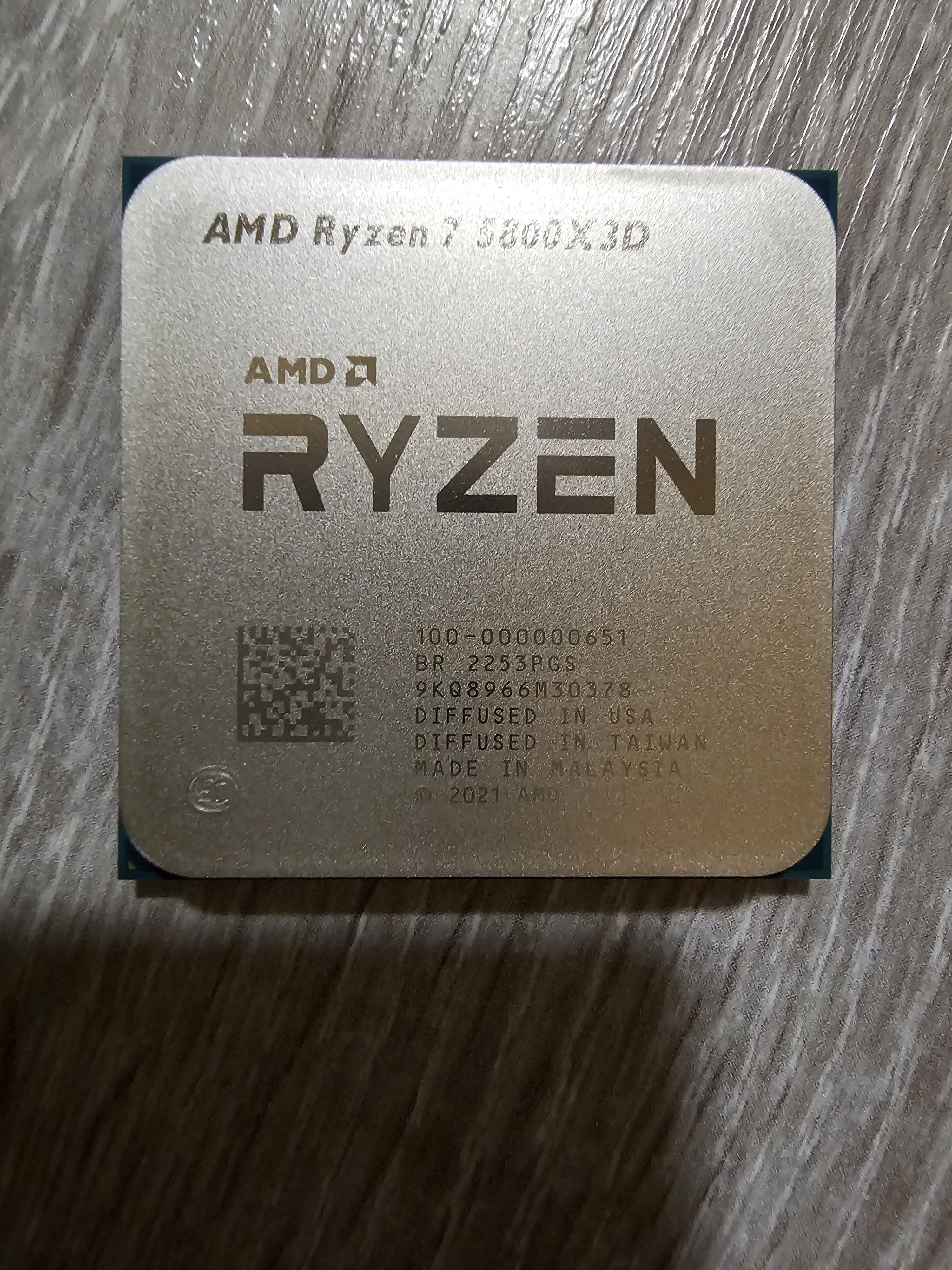

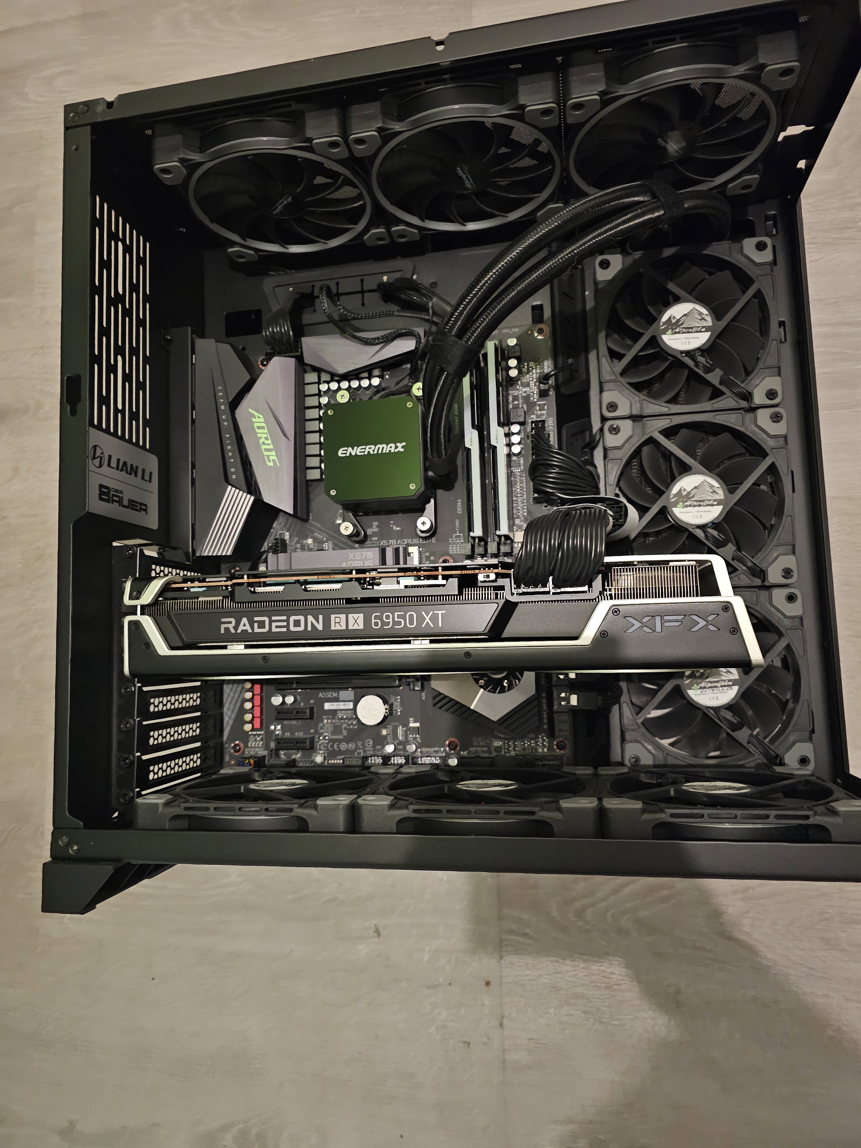

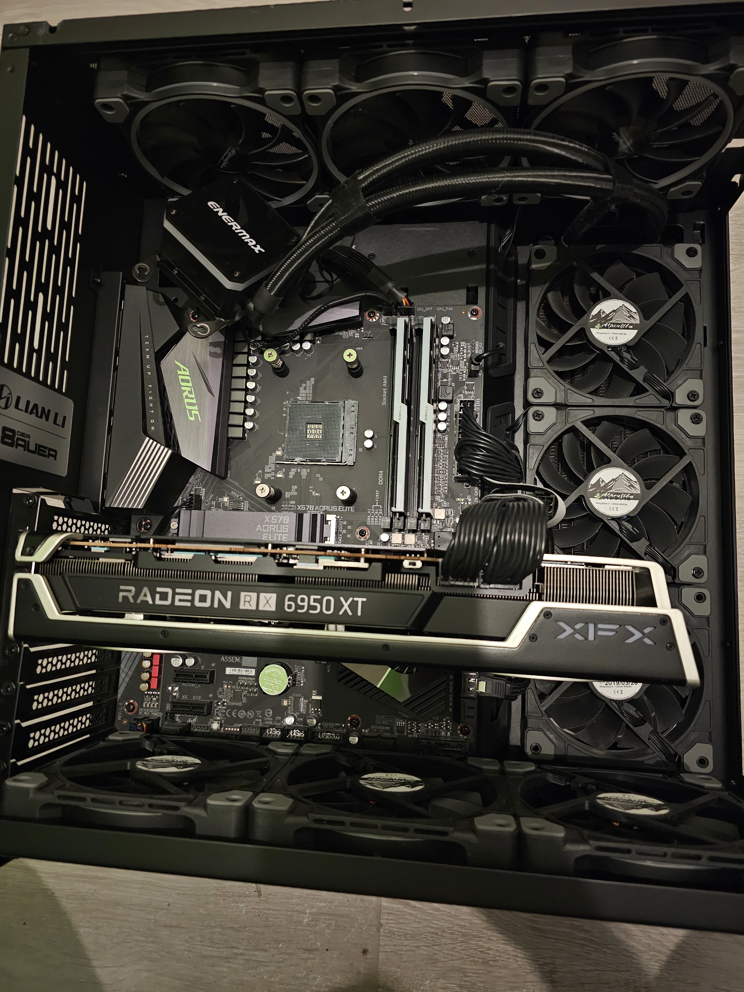

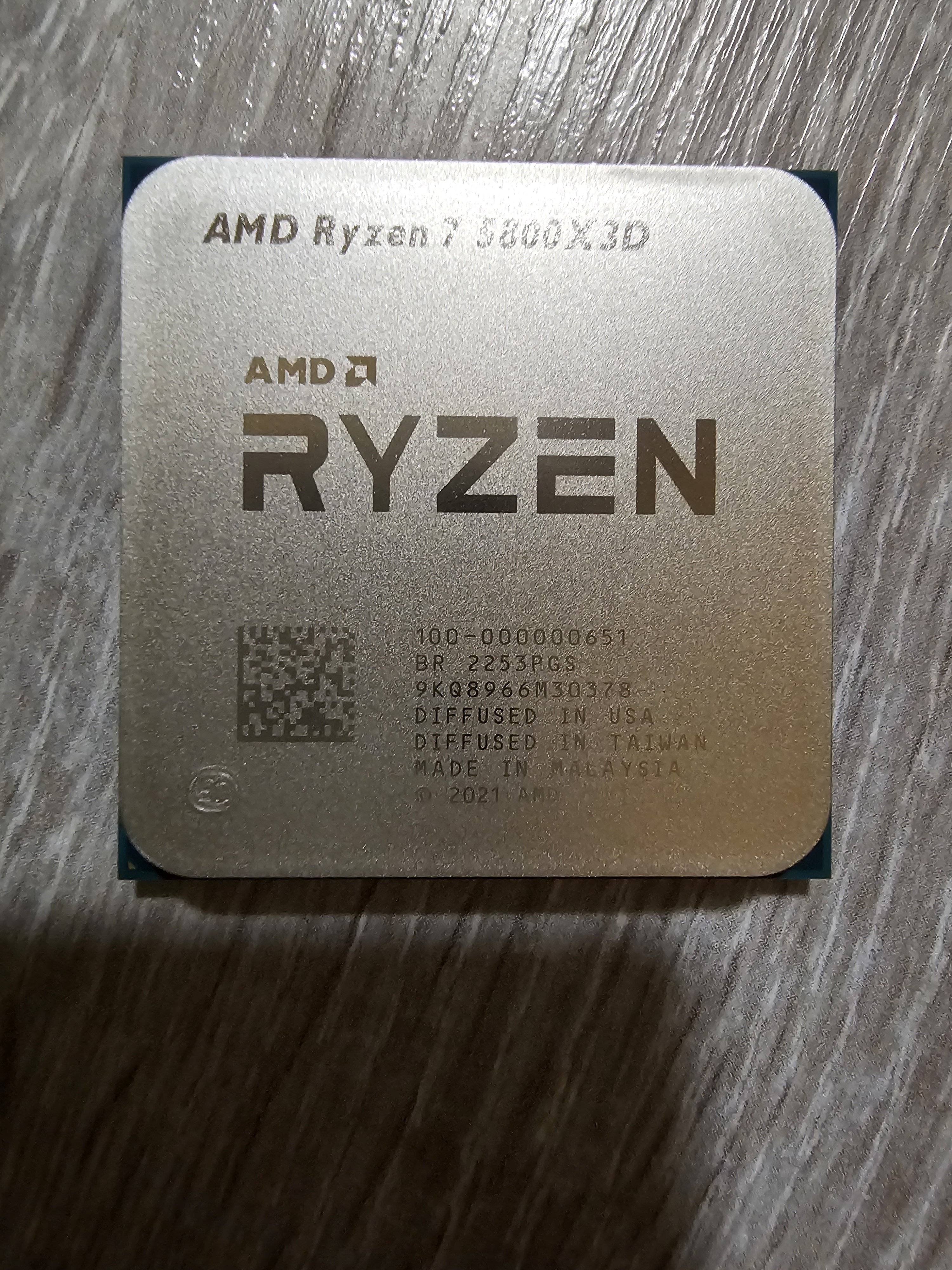

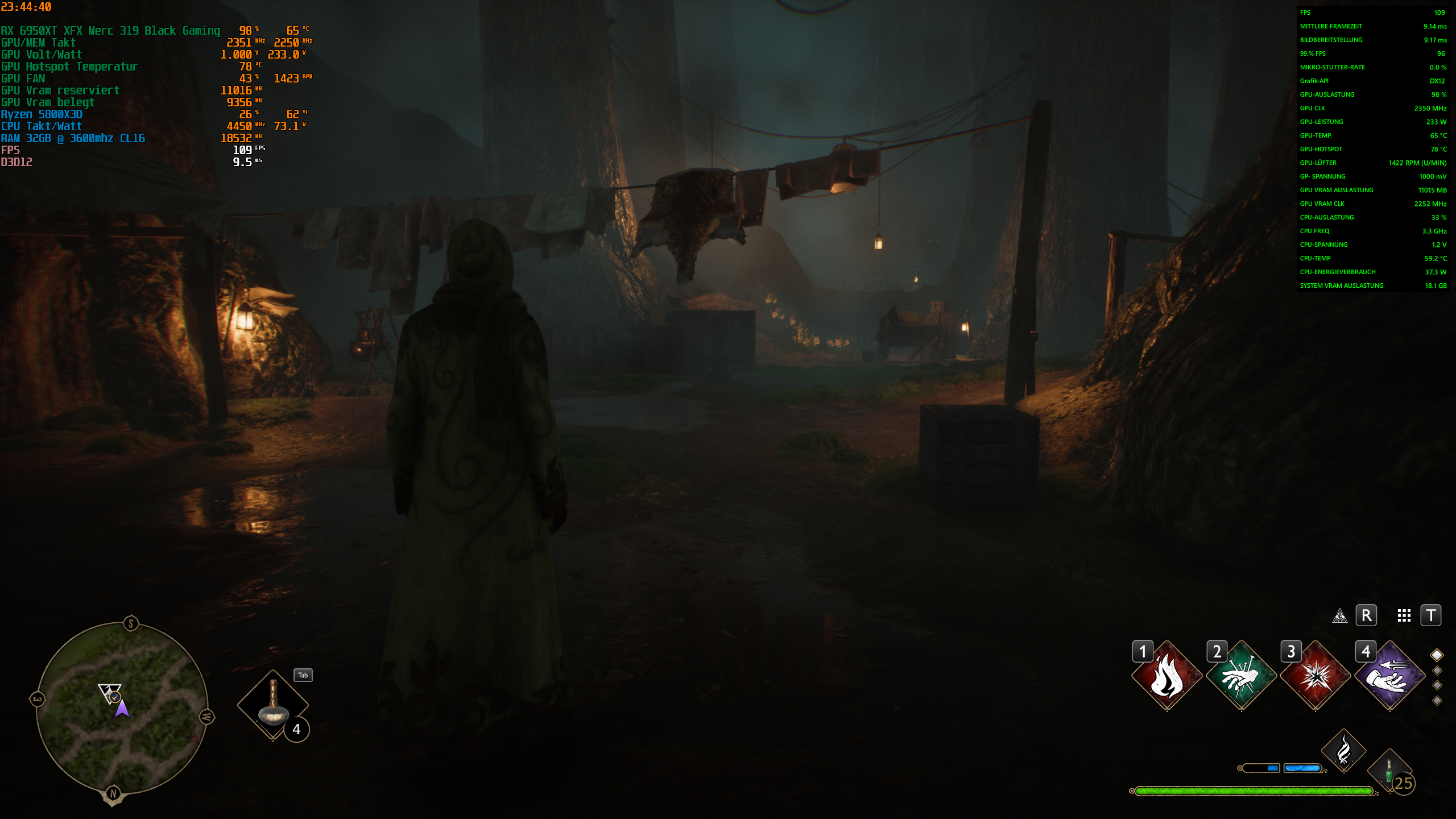

So der 5800x3d drin und kann meine 6950xt endlich richtig mit Daten füttern 😉
Reaktionen: Tornavida und AahhFreshMeat
Glückwunsch. Ja ich "musste" auch auf einen 5800X3D umsteigen. ausgehend von einem 5800X :rolleyes: :freak:
Wollte aber auch einfach, dass die 6950 vernünftig gefüttert wird. Zumal ich damals den 5800X günstig bekommen habe, sowie vor kurzem auch den 5800X3D.
Sag mal hast du bei deinem GTA Spielen die Settings von #118 genommen?
Reaktionen: AahhFreshMeat und Evgasüchtiger
Jo
Jo das mein 24/7 Setting
Ok. Wundere mich nämlich, dass du 1,000v auf der GPU anliegen hast, trotz max spannung im MPT bei 1,000v und 0,975 im Treiber. Dachte das mit dem Wert im Treiber die Karte etwas unterhalb von 1,000v landen sollte.
genauso mit dem Takt? dachte eher -80 Mhz sollte man rechnen. Das wären bei dir dann ja 2320 Mhz, ausgehend von 2400 im Treiber. aber du hast 2250 anliegen.
Aber ganz so genaus sollte man es wohl nicht nehmen, ne?
Reaktionen: Evgasüchtiger
Ja es liegen auch unter 1v an....wird falsch ausgelesen vom Treiber. HWINFO zeigt richtig an. Meistens liegen so 2350mhz an...+- 20mhz je nach Auslastung

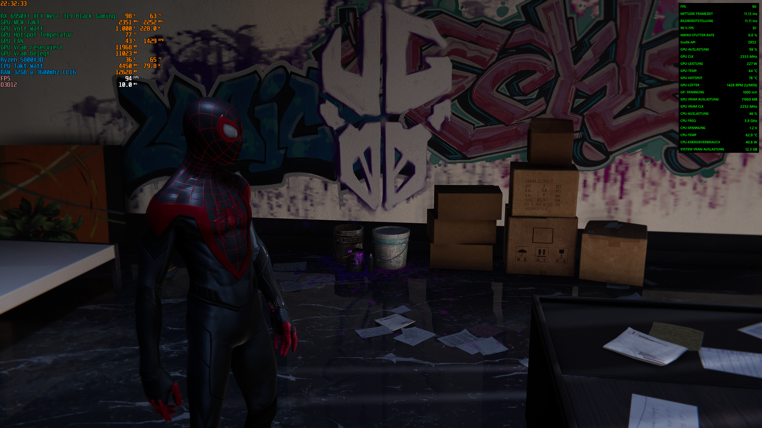

Gestern noch den 5800x3d auf -30 im CO gestellt und paar Games getestet

Meiner läuft auch stabil bei -30. :D
