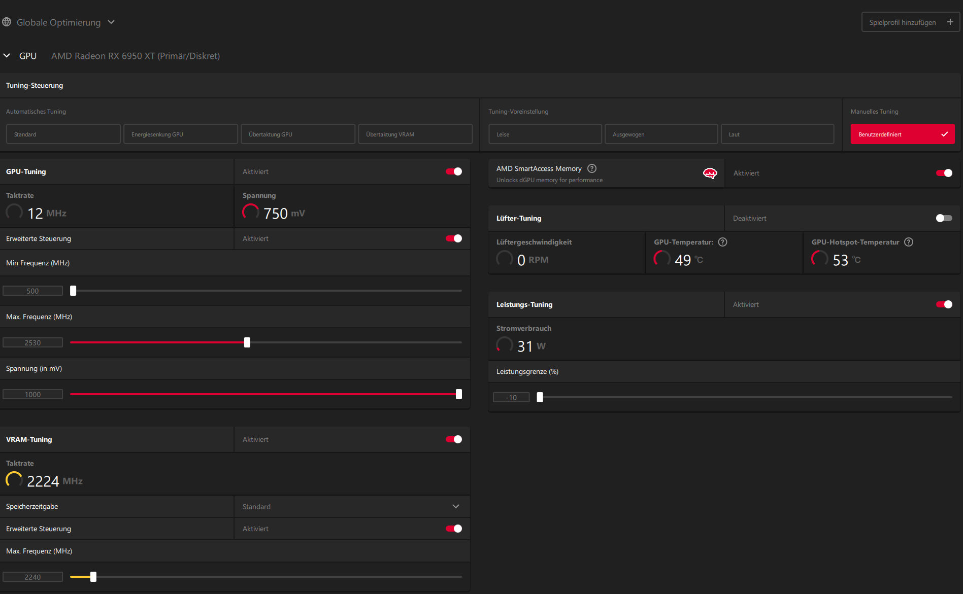

Da mir beim Ausloten der effizientesten Einstellungen schon das Potenzial aufgefallen war, konnte ich nicht umher einen Rekordversuch zu starten. Die 6600XT, 6700XT und 6900XT Toxic von mir hatten ja auch schon sehr weit vorne gelegen. Leider habe ich keinen Vergleich gefunden, aber es kann gut sein, dass das eine der schnellsten luftgekühlten Big Navi Karten der Welt ist. Einen Wasserkühler braucht die MERC jedenfalls nicht. Das Problem wird nämlich eher die Stromversorgung und Belastbarkeit der Bauteile generell. Das Problem hätte man auch mit WaKü. Ich vermute dass andere nur mit Minustemperaturen schneller sind. Die helfen nämlich beim Extrem-Übertakten den Stromverbrauch zu senken, bzw. auch dabei höhere Taktraten bei weniger Spannung zu fahren. Für diese Benchmarks habe ich ganz andere Einstellungen verwendet und bin an die Grenze dessen gegangen was ich verantworten kann. Die Karte soll schließlich nicht kaputt gehen. Ca. 2,7 GHz auf dem Kern, 2125 MHz auf dem Cache und 2,4 GHz auf dem Speicher lagen unter Last an und waren auch stabil.
Hier meine Ergebnisse damit:
http://www.3dmark.com/pr/2127089 Port Royal "Number of results scoring 12000 - 13000: 1"
http://www.3dmark.com/fs/29463234 Fire Strike Extreme
http://www.3dmark.com/spy/35453024 Time Spy
https://www.3dmark.com/sb/331196 Solar Bay Extreme
Der Solar Bay Benchmark lastet die Architektur von RDNA2 nicht voll aus, bzw. bremst das Ray Tracing den Rest ein, so dass relativ hohe Taktraten bei niedrigen Spannungen möglich sind. Mit etwas mehr als 2,8 GHz war auch hier Platz 1 drin: https://www.computerbase.de/forum/t...-android-und-ios.2156045/page-2#post-28497313
Der Betrieb ist so natürlich unvernünftig und deswegen hier, wie ihr es von mir kennt, auch noch alltagstaugliche Einstellungen vom MPT und Treiber für einen kühlen, leisen, schnellen, aber verhältnismäßig sparsamen Betrieb:
Vergleich mit A Plague Tale Requiem mit einer ähnlich eingestellten 6900XT Nitro+ SE und der 7900XTX: https://www.computerbase.de/forum/t...fizienz-getrimmt.2123443/page-4#post-27783662
Knapp 50 Watt Ersparnis bei etwas mehr und auch konstanterer Leistung sind möglich. Aufgrund des hohen PowerLimits, der hochwertigen Bauteile und der Telemetrie der 6950XT ist der Takt aber auch standardmäßig schon konstanter als bei einer 6900XT. Deswegen liegt der Unterschied bei meinen Einstellungen mehr im Verbrauch als bei der Leistung. Die 6900XT profitierte eingestellt noch mehr von der Leistungssteigerung. So wie von mir optimiert tun sich die Karten dann nicht mehr viel. Zum direkten Vergleich schaut gerne in meinen Artikel und die Kommentare zu den 6900XT Karten.
Hier findet ihr Messwerte von HWInfo von Idle bis maximaler Auslastung: https://www.computerbase.de/forum/t...er-als-ihr-denkt.2129358/page-8#post-28892640
Noch mehr Tests und Screenshots habe ich mir gespart, da die Karte, trotz technischer Unterschiede, in Spielen sehr ähnlich und nur etwas stärker performt. Nur manchmal setzt die 6950XT sich relevant ab. Zumindest wenn man optimierte Karten miteinander vergleicht. Der Unterschied zwischen einer nicht getunten 6900XT und einer fein eingestellten 6950XT wäre viel größer. Realistischer für die Community auf ComputerBase fand ich aber den Vergleich von eingestellten Karten. Wie die grundsätzliche Leistung von Navi 21 im Vollausbau ist erfahrt ihr in meinem erwähnten Artikel dazu. Denkt euch dann noch 2-3 Frames dazu und dann passt das ;)
Hoffe euch hat´s gefallen und ggf. geholfen. LG

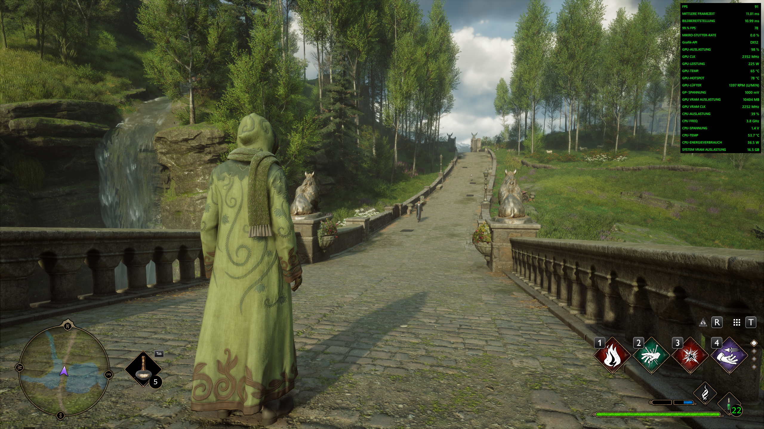

so bin endlich mal wieder zum zocken gekommen :D Habe heute mal H L angeschmissen und nach ca einer Stunde diesen Screenshot gemacht. Hat einer von euch Avatar getestet?

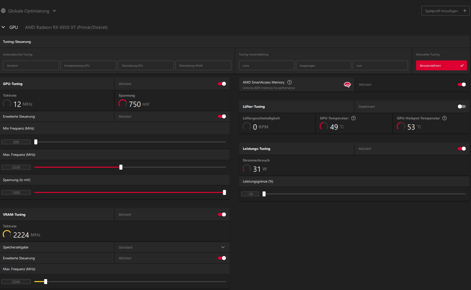

Könntest du vielleicht doch mal ein paar Screens machen? Ich hab es ausgehend von meinen Einstellungen (die ich ja auch von Kalli und Evgasüchtiger übernommen und angepasst habe) versucht und schaffe es nicht auf 2500 Mhz. Zumindest nicht im 3DMark.
Oder kann das eventuell wieder daran liegen, dass 3DMark relativ zu gesehen zu Spielen viel Leistung (Watt) fordert und die GPU dadurch im Takt eingebremst wird?
Im Treiber wird nur der Boost Takt eingestellt. Der unter voller Auslastung tatsächlich noch anliegende Takt ist von der Spannung, der Temperatur und dem Power Limit abhänig. Sollte von diesen Punkten keiner limitieren, kann man ca. 60 - 80 MHz als negatives Offset vom Boost Takt auf den Takt unter voller Auslastung erwarten. Daher gebe ich auch 2480 MHz an, die dafür sorgen, dass bei mir ziemlich glatt 2,4 GHz gehalten werden können. Ist die Last geringer oder die Architektur nur teilweise belastet, auch wenn einzelne Bereiche am Limit sind, kann RDNA2 höher takten. Sieht man oft bei Raytracing. Da ist dann auch der Verbrauch nicht so hoch wie bei Rastergrafik wie z.B. in Time Spy GT2.
Mir ist übrigens keine 6900 oder 6950 bekannt, die 2,5 GHz mit 1 V Spannung mitmacht. Auch 2,4 GHz habe ich damit noch nicht stabil in allen Situationen erlebt. 1025 mV per MPT mit 25mv Offset im Treiber waren bisher das beste an Chipqualität. Mit VDroop sind das dann auch unter 1 V.
Hier hatte ich eine Toxic auf 2,6 GHz (auch unter Last) gebracht: https://www.computerbase.de/forum/t...fizienz-getrimmt.2123443/page-5#post-27828940
2660 MHz Boost, also 2,6 GHz unter Last und nie weniger, bei 1125 mV mit 50 mV Offset im Treiber.
Steht auch alles in meinen Artikeln und Postings. Gefühlt möchte jeder das Rad neu erfinden, wenn er oder sie seine GPU einstellt. Nur hab ich das schon restlos für euch erforscht. Da ist nichts mehr zu entdecken, außer der Qualität der eigenen, individuellen Karte. Aber die Systematik ist imgrunde durch.
Ganz wichtig, wenn man darüber spricht, ist es präzise zu formulieren und auch aufmerksam zu lesen. Hier wird ganz viel aneinander vorbei geredet. Als Beispiel: "2500 MHz GPU" unter Last oder im Treiber? "1000 mV" im MPT oder im Treiber? "2240 Speichertakt" mit Standart Timings, oder mit Fast Timings und wenn ja dann mit Stufe 1 oder 2 und mit welcher Spannung? Cache bzw. SoC wurde nicht erwähnt, spielt aber auch eine Rolle.
Reaktionen: Casillas und Evgasüchtiger
Danke nochmal für die Aufklärung. Das war mir so nicht bewusst, dass mit dem Takt im Treiber nur der Boost Takt geregelt wird. Da muss ich zugeben, dass ich das im Leserartikel wohl überlesen habe.
So habe ich es jetzt auch mit unter Last anliegenden 2500 Mhz auf der GPU geschafft. Aber auch für mich ist der Mehrverbraucht nicht zu verachten und steht in keinem Verhältnis zum Performance Gewinn. Ich bleibe bei 2400 Mhz.

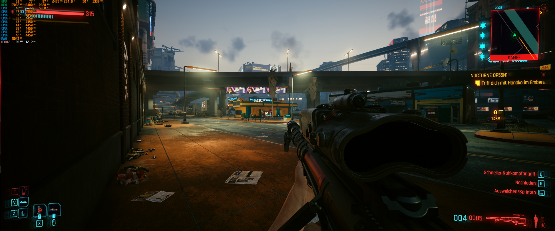

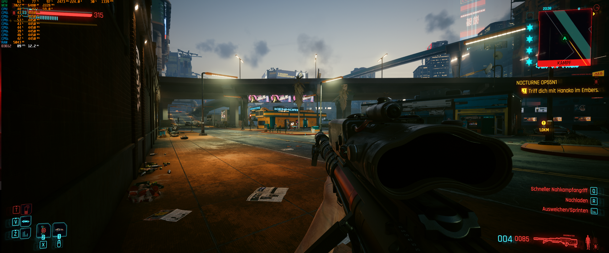

Gut Ding will Weile haben. Hier noch ein paar Screens:
Die Auflösung bei Cyberpunk ist UWQHD, alles Ultra/Psyco ohne Raytracing mit FSR 2.1 Quality.
Die FPS sind lt. Bench bei 90 und ingame schwanken sie zwischen 80 und 100.
Da fass ich jetzt nix mehr an. Die läuft richtig gut bei einem super Verbrauch. Die Temps sind spitze und der Lüfter kaum zu hören.

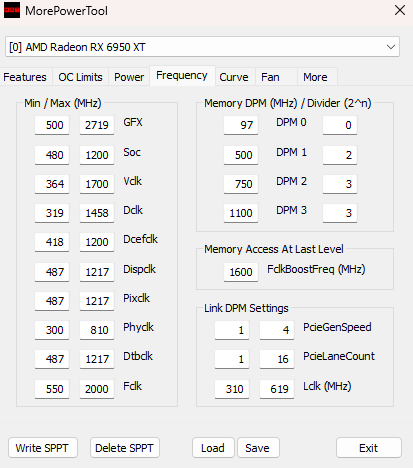

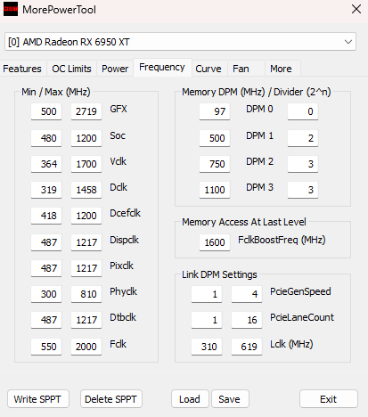

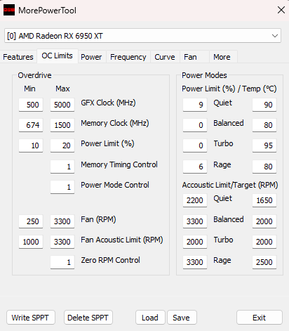

Kurze Frage:
Wenn ich die Karte Stock laufen lasse, hab ich im Adrenalin einen Takt von 2669Mhz drin. Damit stürzt jedes Spiel instant mit Treibertimeout ab. Ist der Takt bei euch auch so hoch angesetzt?
Reaktionen: Evgasüchtiger

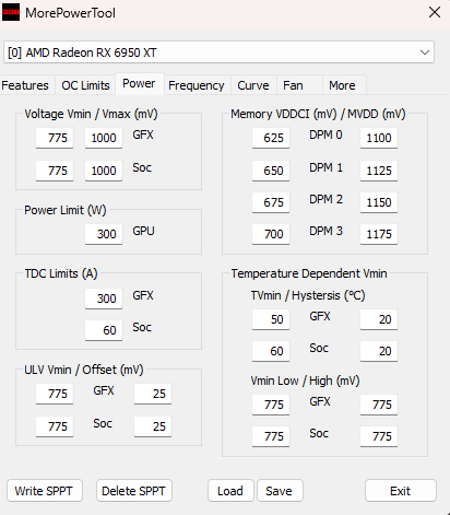

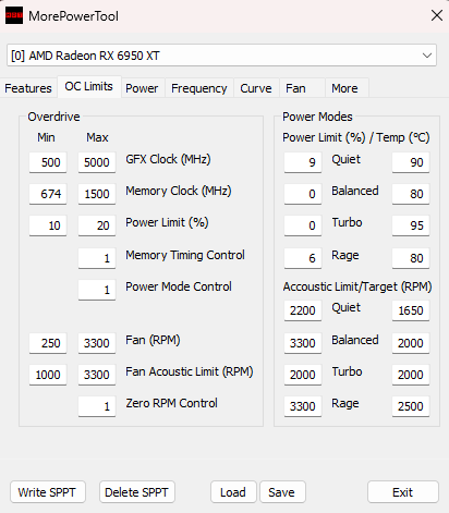

ULV + Offset also bei dir 775 + 25 ergibt 800mv. Du willst aber auf 775 kommen, wie beim Hauptbereich für die Spannungen darüber unter "Min". Da sollten es dann 750 + 25 sein.
Speichertiming sollte mindestens auf FT1 sein. Wenn der Speicher deiner Karte FT2 mitmacht kann man das auch noch versuchen. Muss im MPT freigeschaltet werden und ist dann im Treiber auch auswählbar. Das braucht aber mehr Spannung auf dem Speicher. Ansonsten sind deine niedrigen Speicherspannungen aber tatsächlich gut möglich. Mit FT1 hat meine Karte das auch stabil erlaubt.
FLCK Takt kann im Minimum noch etwas abgesenkt werden.
GFX Max Spannung ist bei dir sehr wahrscheinlich zu niedrig. SoC könnte laufen, gibt aber nur wenige Karten die 2000 MHz FCLK Takt mit 1 V mitmachen.
Offset via Treiber steht bei 100% bzw. bei dir equivalent 1000 mv. Das kann jeh nach Ausgangs Spannung -25 mv abweichen. Spart nochmals was im Mittel.
Bei Karten die ich auf 2,6 GHz gebracht haben waren im Offset -50 mv möglich, da die eine höhere Maximalspannung hatten.

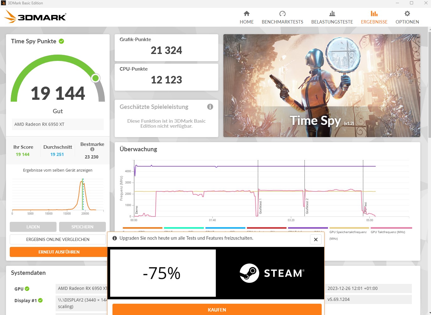

teste mal bitte den Timespy Belastungstest . Da werden auch dann gerne 280w gezogen. Ich glaube nicht das es stabil durchläuft mit dem Takt
Here we go:
Reaktionen: DannyA4 und Evgasüchtiger
