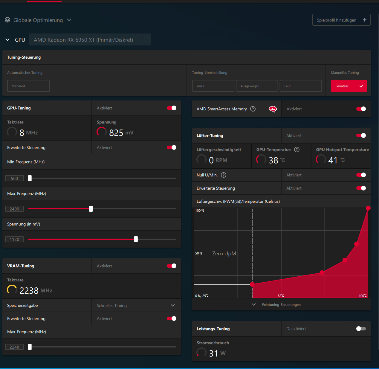

Knapp 50 Watt Ersparnis bei etwas mehr und auch konstanterer Leistung sind möglich. Aufgrund des hohen PowerLimits, der hochwertigen Bauteile und der Telemetrie der 6950XT ist der Takt aber auch standardmäßig schon konstanter als bei einer 6900XT. Deswegen liegt der Unterschied bei meinen Einstellungen mehr im Verbrauch als bei der Leistung. Die 6900XT profitierte eingestellt noch mehr von der Leistungssteigerung. So wie von mir optimiert tun sich die Karten dann nicht mehr viel. Zum direkten Vergleich schaut gerne in meinen Artikel und die Kommentare zu den 6900XT Karten.

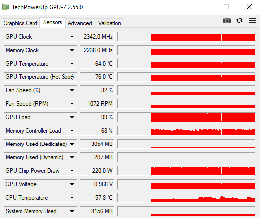

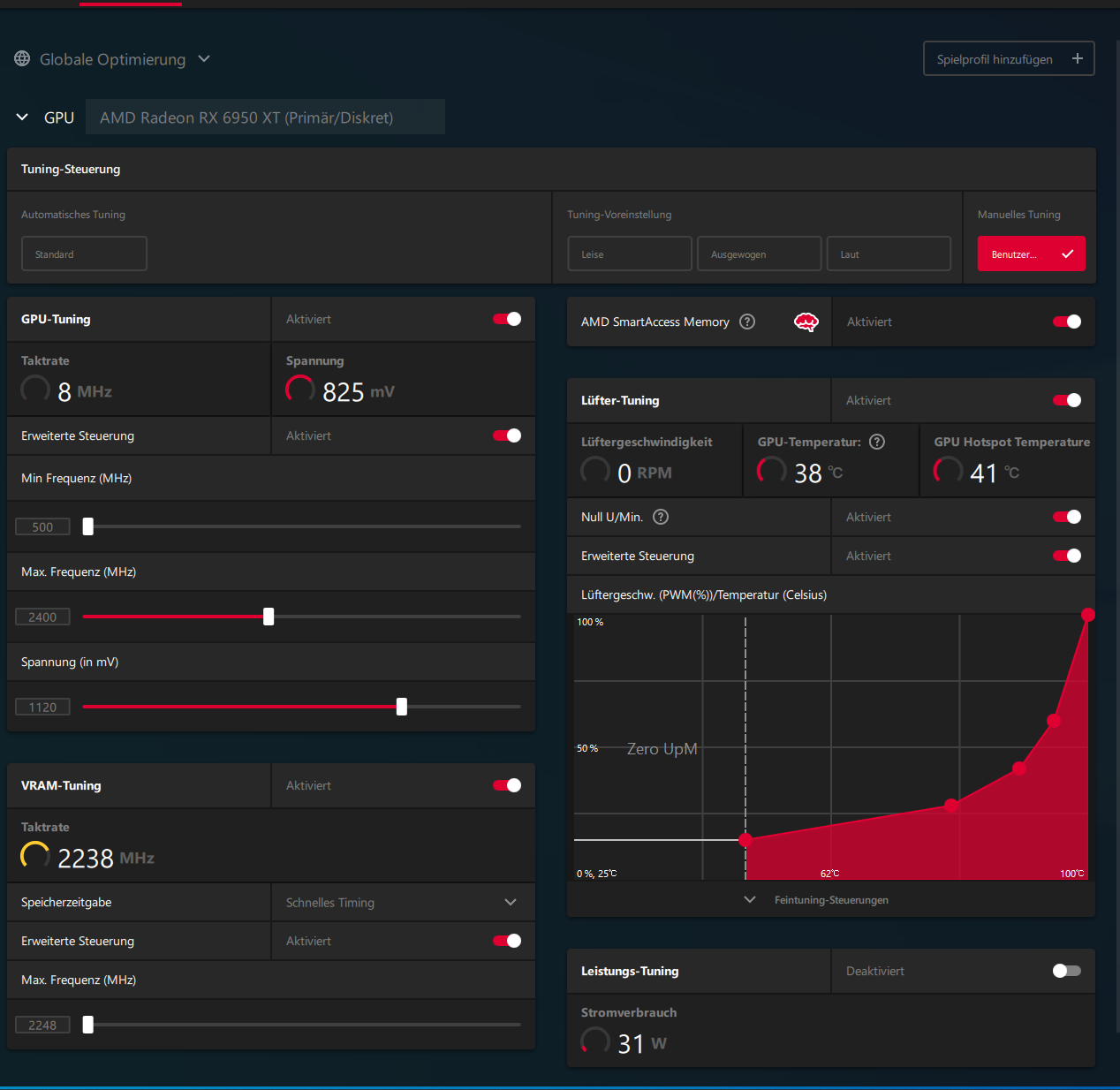

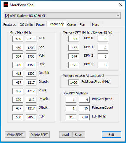

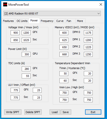

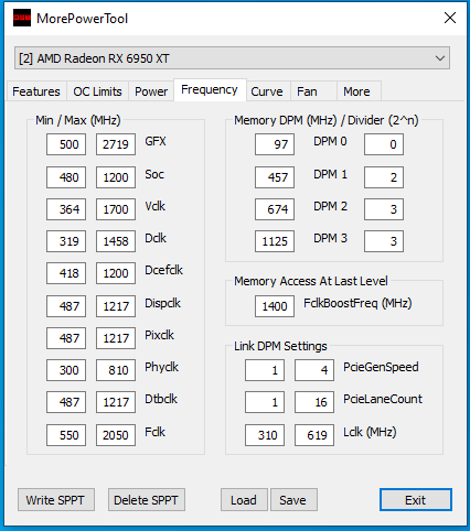

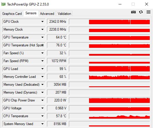

ich melde mich jetzt auch mal wieder mit einem Setting. Fragt mich bitte nicht, wie ich jetzt darauf gekommen bin. Am Ende habe ich mich hier an den Settings von @Evgasüchtiger orientiert. Wie ich dann aber auf diese Werte im Treiber gekommen bin..... Ich glaube ich hab die Spannung einfach kontinuierlich weiter geschoben, bis es dann stabil war.
Nun aber meine Frage dazu. Wie kommts, dass die Karte mit diesen Werten stabil bleibt bei 2342 Mhz (sie schwankt tatsächlich extrem wenig +- 5 Mhz vielleicht) und das bei einer Spannung von 0,968 bis 0.975 V. Das kommt doch gar nicht hin, oder? Obwohl die 2400 Mhz sind ja die Grenze. und mit dem hochgeschiebe der Vcore im Treiber habe ich dann die allg. VCore Kurve einfach weiter ein stück nach oben geschoben?
Du kannst im Treiber schön auf unter 1000 runterstellen, trotzdem zieht sie sich die 1025mV.
Schon zu beobachten in GPU-Z
Anhang anzeigen 1445697Anhang anzeigen 1445698Anhang anzeigen 1445699
Versuche einfach mal meine MPT und Treibereinstellungen. Eventuell die SoC Spannung ein wenig höher👍
Naja ich bin ja nicht unzufrieden. Sollten ja fast deine Werte sein, nur halt etwas weniger Mhz und Vcore
Reaktionen: Evgasüchtiger
Deine Mhz sind so wie bei mir. Deine Vcore sollte auch niedriger gehen.
Die im MPT

Vor kurzem habe ich eine weitere 6950XT "gemacht". Auch eine XFX.
Läuft sehr ähnlich zu meiner. Hier auch das Profil davon.
Damit erreichte die Karte die identische Leistung.

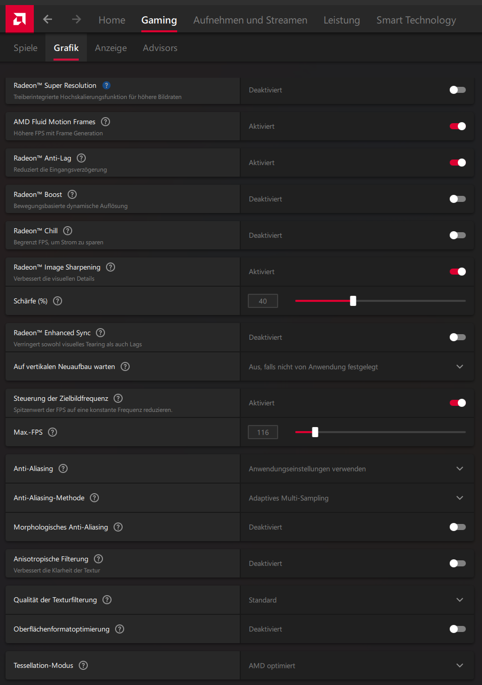

Ich beschäftige mich nun mit AFMF :)
In GTFO, dass ziemlich CPU gebunden bzw. nicht so toll optimiert ist, hilft es schon dabei, dass es immer flüssig ist. Allerdings wirkt es so, als wäre Motion Blur aktiv, welches ich im Spiel selbst deaktiviert hatte. Also ich nehme Ghosting war, vermute aber auch, dass gerade GTFO mit Nebel und düsterer Atmosphäre schon schwierig für die Technik sind. In AOE4 sah es gut aus. Für beide Spiele sehe ich aber Potenzial, da beide etwas hakelig antakten, also einen zwar konstanten aber hakeligen Frameverlauf haben. Doom Eternal, PUBG oder CS2 z.B. laufen enginebedingt schon glatt und da würde sich das Gefühl nicht positiv ändern. Aber in AOE4 wird es glatter. Man kann damit auch Strom sparen. In AOE4 reicht mir z.B. eine interne Latenz von ca. 60 FPS, bzw. 2x 58 FPS da die 116 FPS ergeben und das synchron mit meinem Monitor läuft, wenn ich den mit 120 Hz FreeSync betreibe. Nur auf dem Bildschirm würde ich schon gerne mehr Frames sehen, als ich das in Form von Latenz immer bräuchte. In PUBG brauche ich tatsächlich eine niedrigere Latenz und nicht nur mehr Frames auf dem Monitor und AFMF ist bisher nicht sinnvoll dazu einsetzbar. Daher braucht z.B. AOE4 mit AFMF weniger Strom für viele FPS als bei gleicher nativer FPS Anzahl. Individuelle Profile je Spiel kann man sich neben der globalen Einstellung genau für solche Entscheidungen anlegen.
So sieht übrigens das Einstellungs Menü vom Treiber aus:
Endlich ist der Framelimiter sofort sichtbar. Etwas weniger verschachtelt.
Reaktionen: Kirby01978 und Casillas
Jetzt wo ich sehe, dass hier auch der Framelimiter angesprochen wurde. Wie steht ihr zu dem Thema Frames zu limitieren im Treiber vs mit anderen Programmen. Ich habe hier im Forum gelesen, dass viele es per Rivatunerstatisticserver / RTSS empfehlen? Wenn ich das jetzt richtig gelesen habe, wird via RTSS die FPS über die CPU begrenzt, was wohl angeblich besser sein soll, was die Stabilität der Ausgabe angeht (ruckeln). Wie seht ihr das bzw. was habt ihr da für Erfahrungen gemacht?
